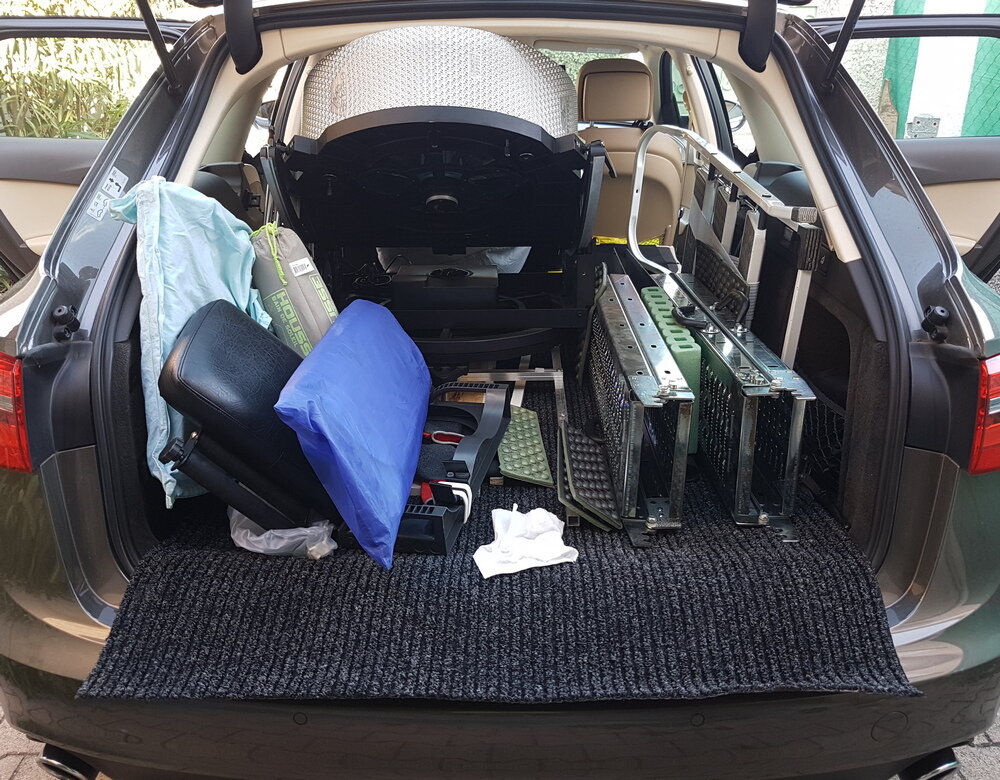

A voir si tu peux gérer le chargement sans l'aide de rampes.
Parce qu'en plus de devoir les acheter, il faut ensuite sécuriser leur utilisation (éventuellement), protéger le pare-chocs de rayures, caler des mousses pour ne pas que ça chante sur la route, tout réinstaller une fois arrivé sur le spot, ...... mais surtout les transporter jusqu'au spot !  Et la place qu'elles occupent dans le coffre est loin d'être négligeable 😕
Exemple dans un gros break :
678389639_CoffreA6chargastroStarGate201809071000x.jpg.bdd902b856bfbb94f0b4af00432bfaaa.jpg
Si je pouvais m'en passer, ce serait volontiers...

Il y a 7 heures, macfly51 a dit :
 Ta Fiat Panda est bien trop petite .😀

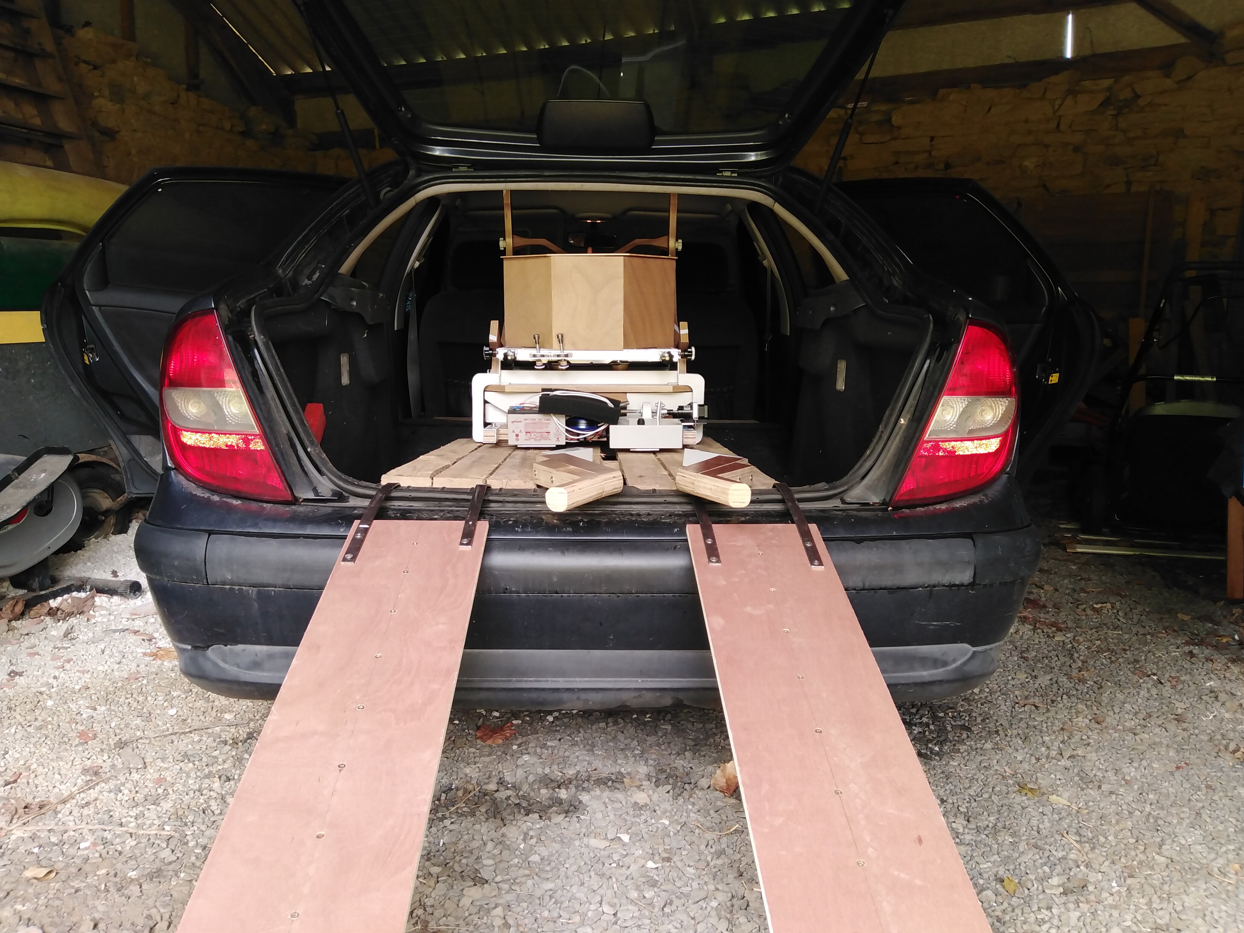

Pour ma part j'ai bricolé une rampe pour entrer mon Dob qui roule, dans ma Citroën C5 qui ne craint plus rien avec ces 399 726 km.
Comme signalé, avec le poids du Dob, d'à peu près 40 kg, les rampes ne bouges pas.
J'ai rajouté depuis un petit guide sur le coté intérieur des rampes pour plus de sécurité.
Un tasseau en dessous le contre plaqué de 15 mm, du fer plat plié à la main pour épouser la forme du coffre.
Une palette retaillé pour que le dob passe en hauteur.
Pas vraiment le genre de voiture prévue pour cela, mais ça le fait, même si je ne peux plus rien mettre de plus dans la voiture !

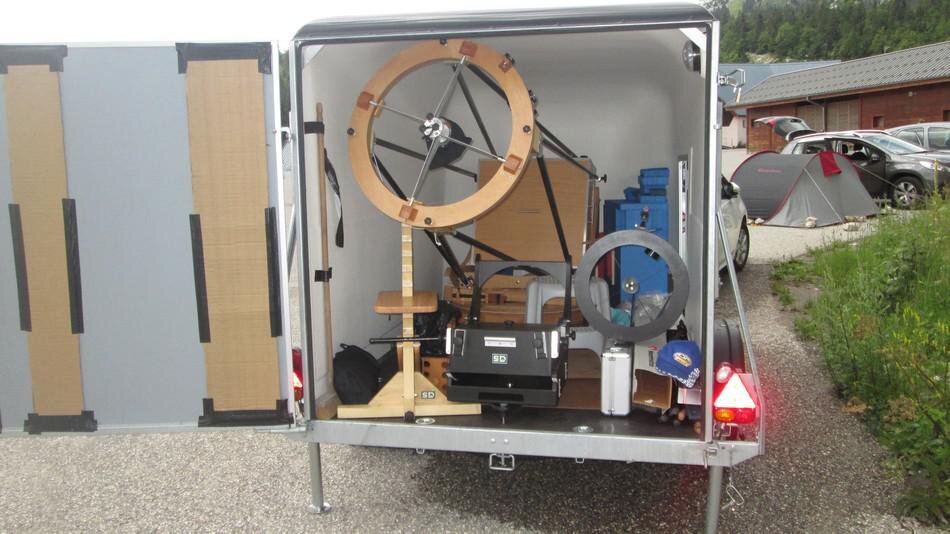

J'ai un système de rampe pour le mien, modifié à partir de celle de l'ancien propriétaire (il les mettait dans un utilitaire, moi, dans une remorque "simple" aménagée exprès).
Elles sont faites à partir de deux règles de maçon en aluminium, avec des rebords ajoutés (uniquement sur les côtés extérieurs) pour interdire au chariot de quitter sa voie. Des lattes amovibles maintiennent ces "rails" parallèles et au bon écartement. Comme ça se démonte, ça prend moins de place, mais il y a un temps de montage.
J'ai fait un système pour que cette rampe ne risque pas de glisser hors de la remorque après avoir été mise en place : des blocs qui se calent juste derrière le (petit) seuil arrière de la remorque, avec des tétons qui vont dans des trous aux extrémités des "rails".
Désolé, je n'ai pas de photos, l'ensemble est en Province, loin d'ici.

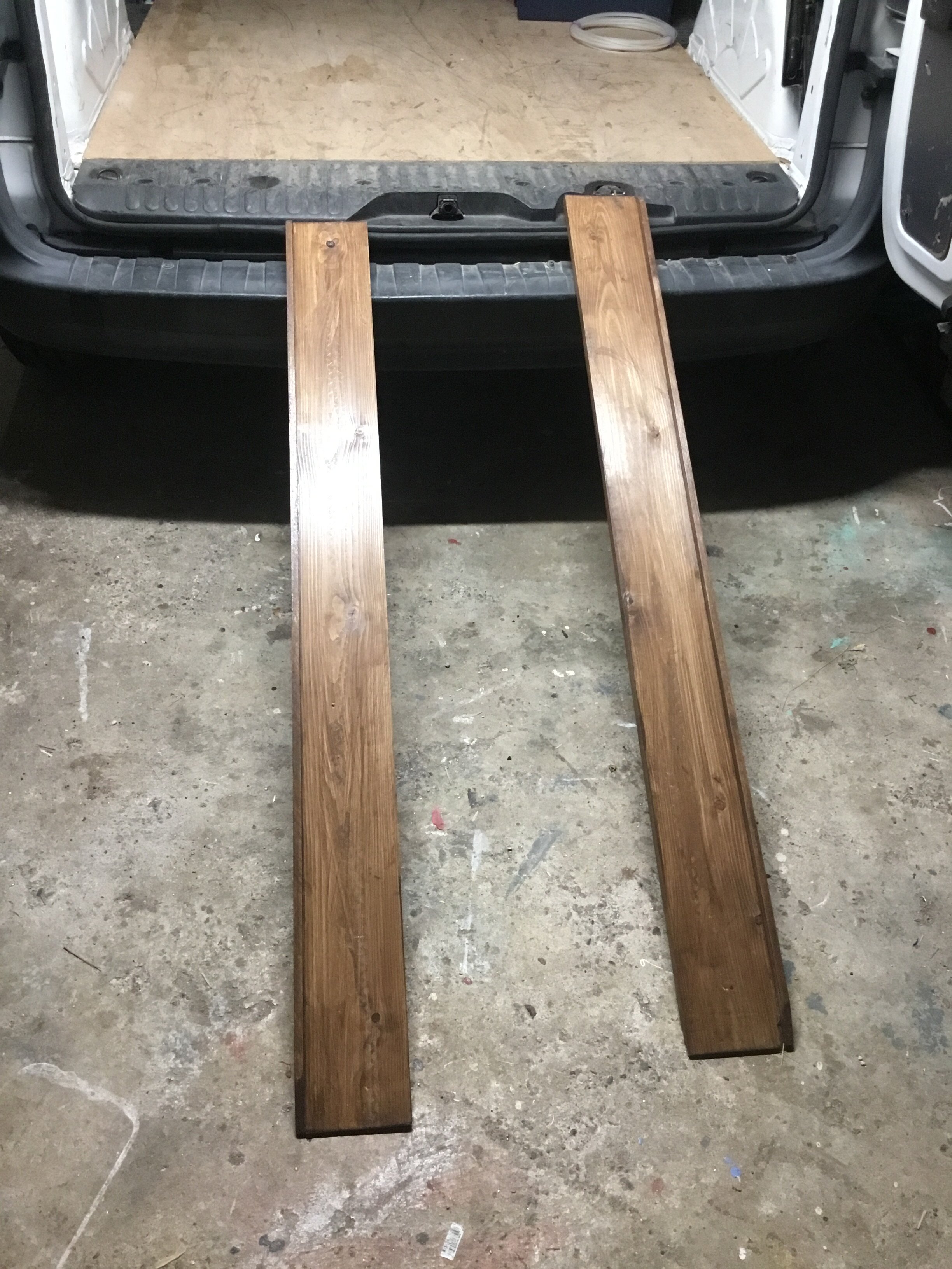

J’ai fais deux rampes en planche de chez bricopipo, sur le côté j’ai ajouté deux tasseaux pour  éviter que les roues sortent de la route et je bloque ces planches sur le bord du coffre du Kangoo avec une vis pour une et un crochet pour l’autre. Le bouzin fait dans les 50 Kg en totalité donc sans les barres 45kg environ, ça monte bien et c’est calculé en fonction du chariot (écartement).
Une photo vaut mieux que 10 lignes d’explications.
Salut @Le Den ;)
Simple... pas encombrant... mais j'aurais une trouille bleue que les planches fléchissent ... jusqu'à rompre 😲
Quelle épaisseur font tes rampes ? longueur ?
Elles me semblent courtes... Ton seuil de chargement doit être plus bas que le mien...

il y a une heure, Le Den a dit :
Voilà, mes dix lignes, ça dit que j'ai pareil mais en alu et avec des traverses pour que ça reste bien parallèle et au bon écartement.
il y a une heure, macfly51 a dit :
Les rampes font 18 mm par 120, elles fléchissent légèrement mais de là à casser... La hauteur du coffre est de 56 cm.
