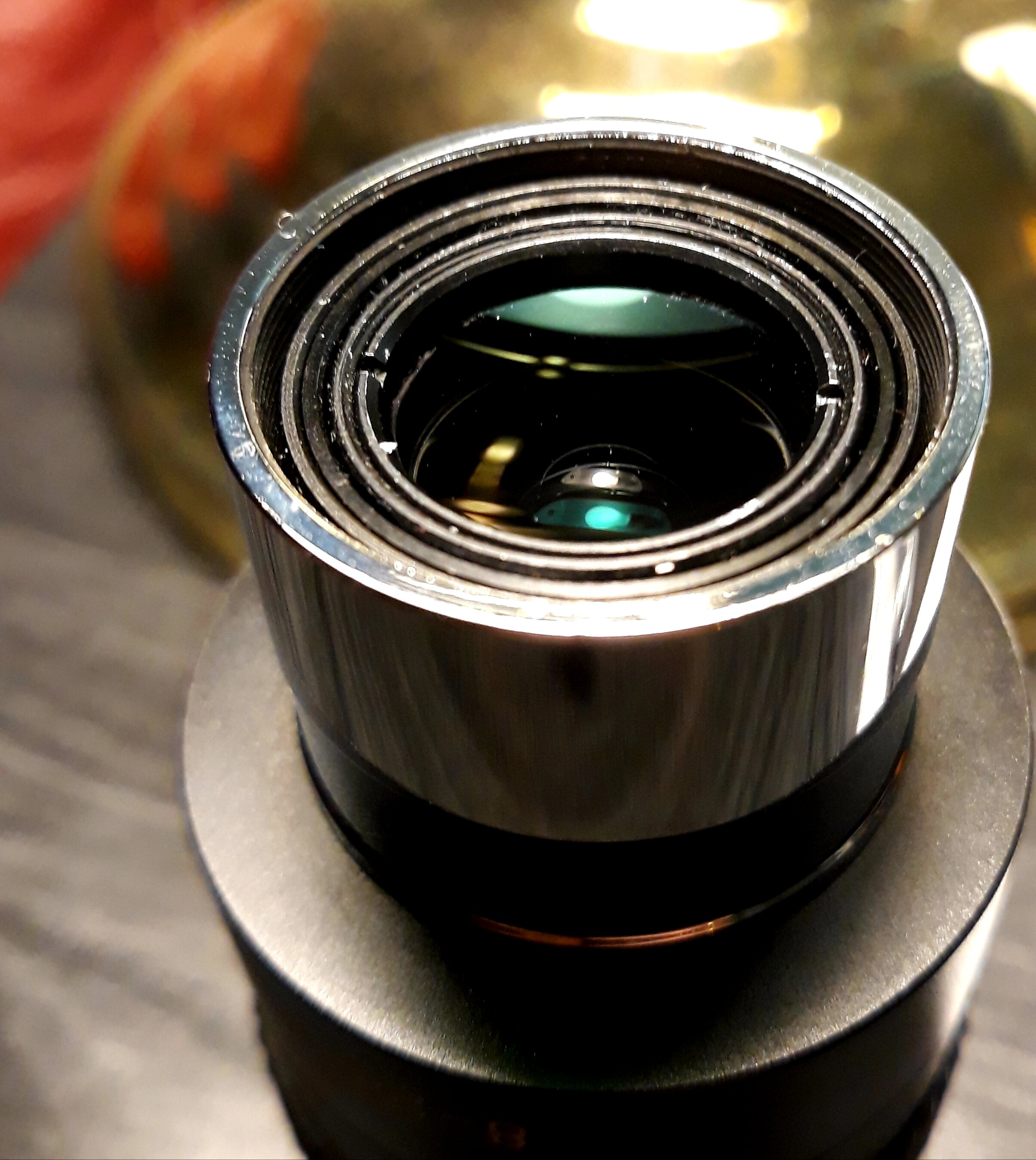

dernièrement j'ai commandé un Oculaire Celestron Zoom 8-24 mm sur ali, ( qui, soit dit en passant, est très agréable à utiliser à mes yeux de novices, sur mon mak 127 !!! )
j'ai eu en cadeau avec l'envoi,

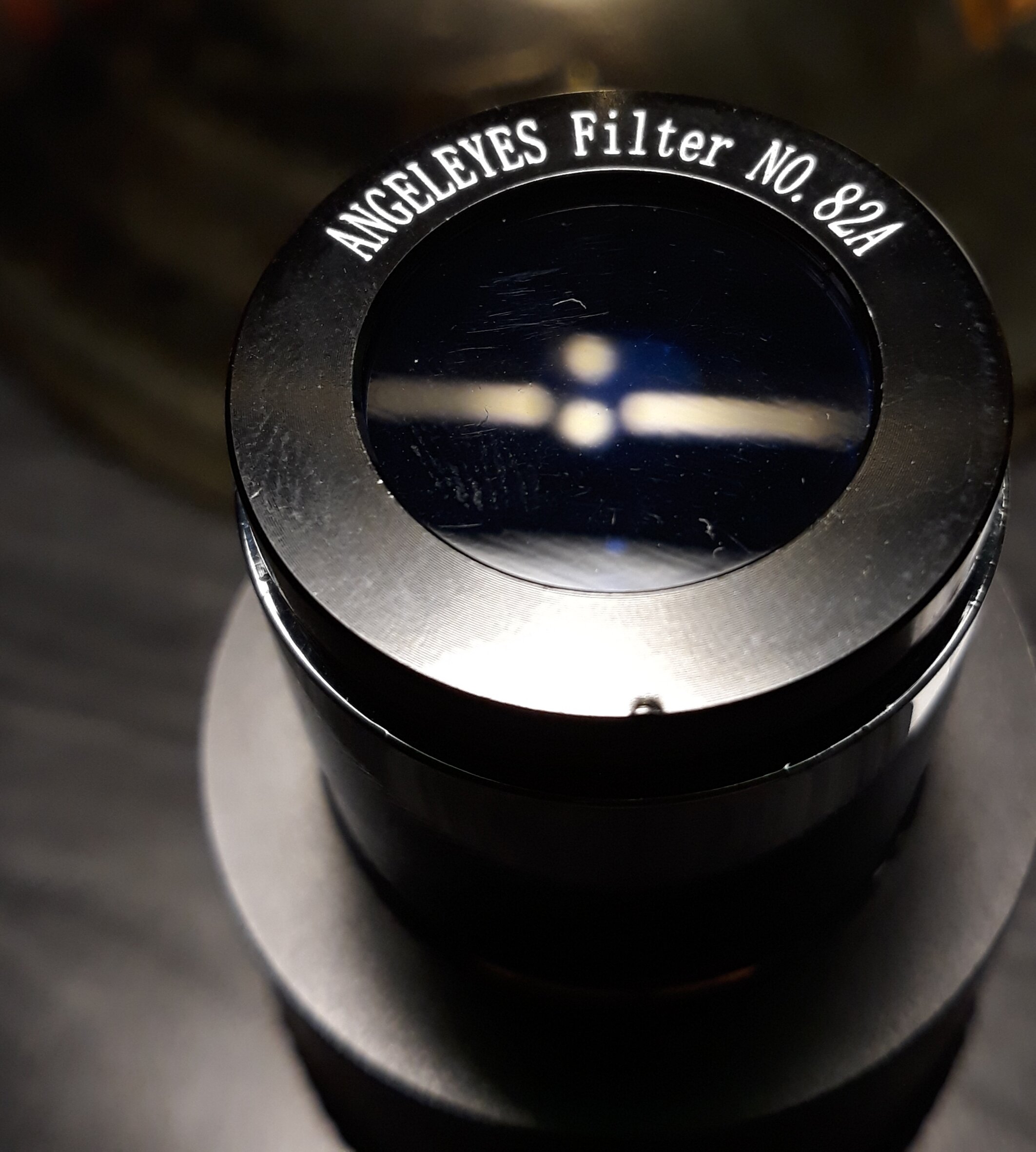

un Filtre n° 82A bleu léger 31.75mm.
j'ai trouvé où le visser sur la jupe de mes oculaires d'origine 9 et 24 mm et ma barlow.
Mais par contre sur mon zoom 8-24 mn celestron je ne trouve pas comment l'adapter !?
sous la jupe il y a plusieurs pas de vis et le filtre tourne dans le vide !?
le filtre n'est pas adapté à cet oculaire, ou bien je m'y prends mal !?
Merci de votre aide 😉

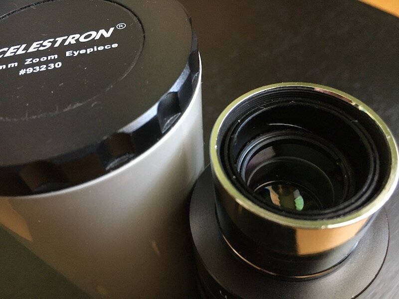

Bizarre normalement ce zoom a un pas de vis que l'on voit d'ailleurs sur la photo N°1 mais il est indiqué sur toutes les fiches technique de cet oculaire
Oui le pas de vis est bien là mais il ne prend pas le filtre !?

Je pense avoir compris pourquoi.
Il y a 2 sortes de zoom celestron 8x24, la version longue vue denominé "M2" et la version astronomique, tu dois peut être avoir la version M2 qui se trouve a une 30ene d'euros sur ali, je pense que c'est la même version a part peut être le point focal et le relief d'œil.
Si c'est la version astro c'est donc un problème de conception.
Ps: peux tu mettre une photo de profil de ton zoom stp?
Pour info, j'ai aussi cet oculaire zoom Celestron (provenant aussi de chez Ali...), et le vissage des filtres 1.25pouces est OK. Voici une photo, on voir que ce n'est pas le même modèle que celui de @thierry78
