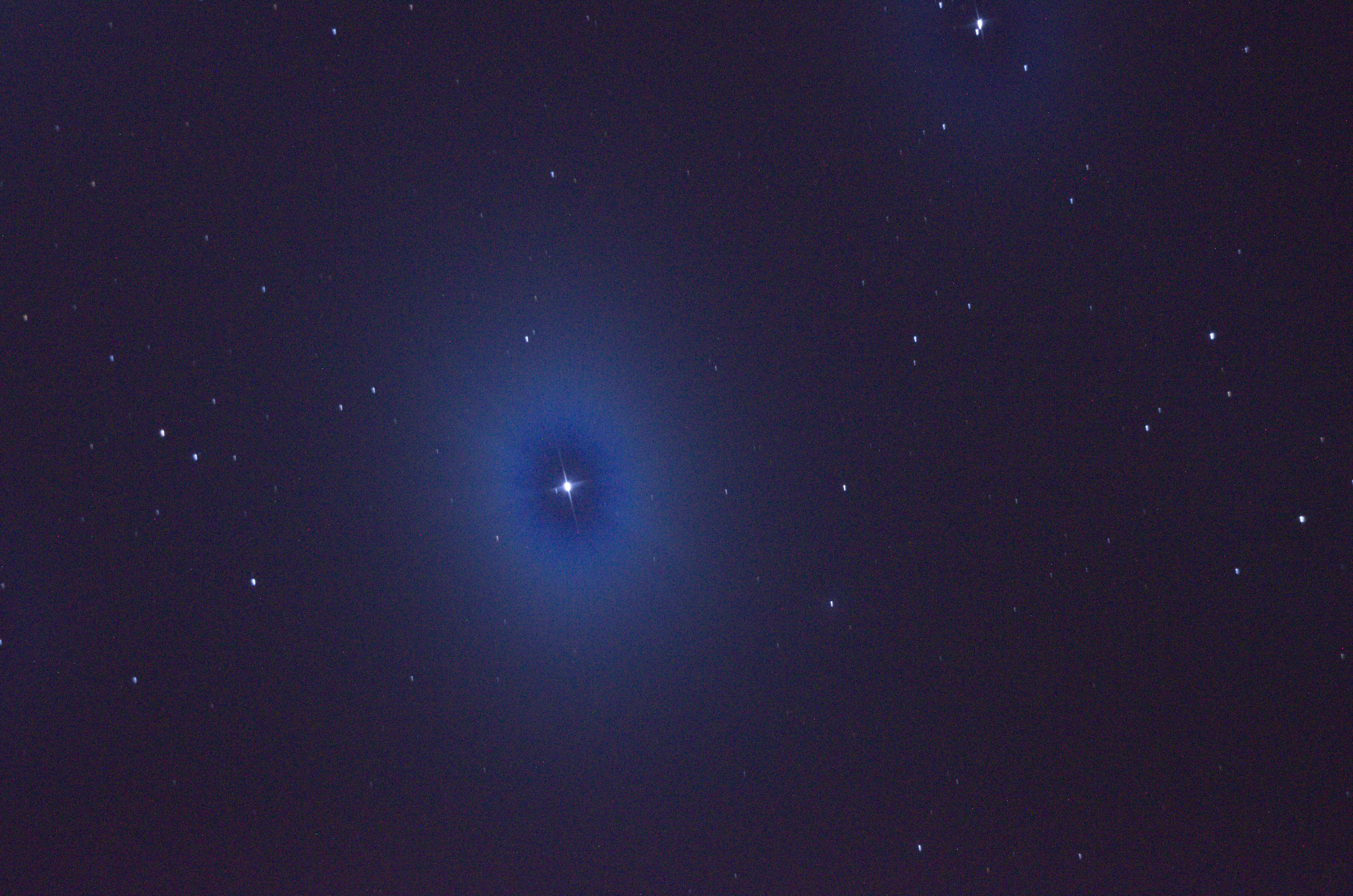

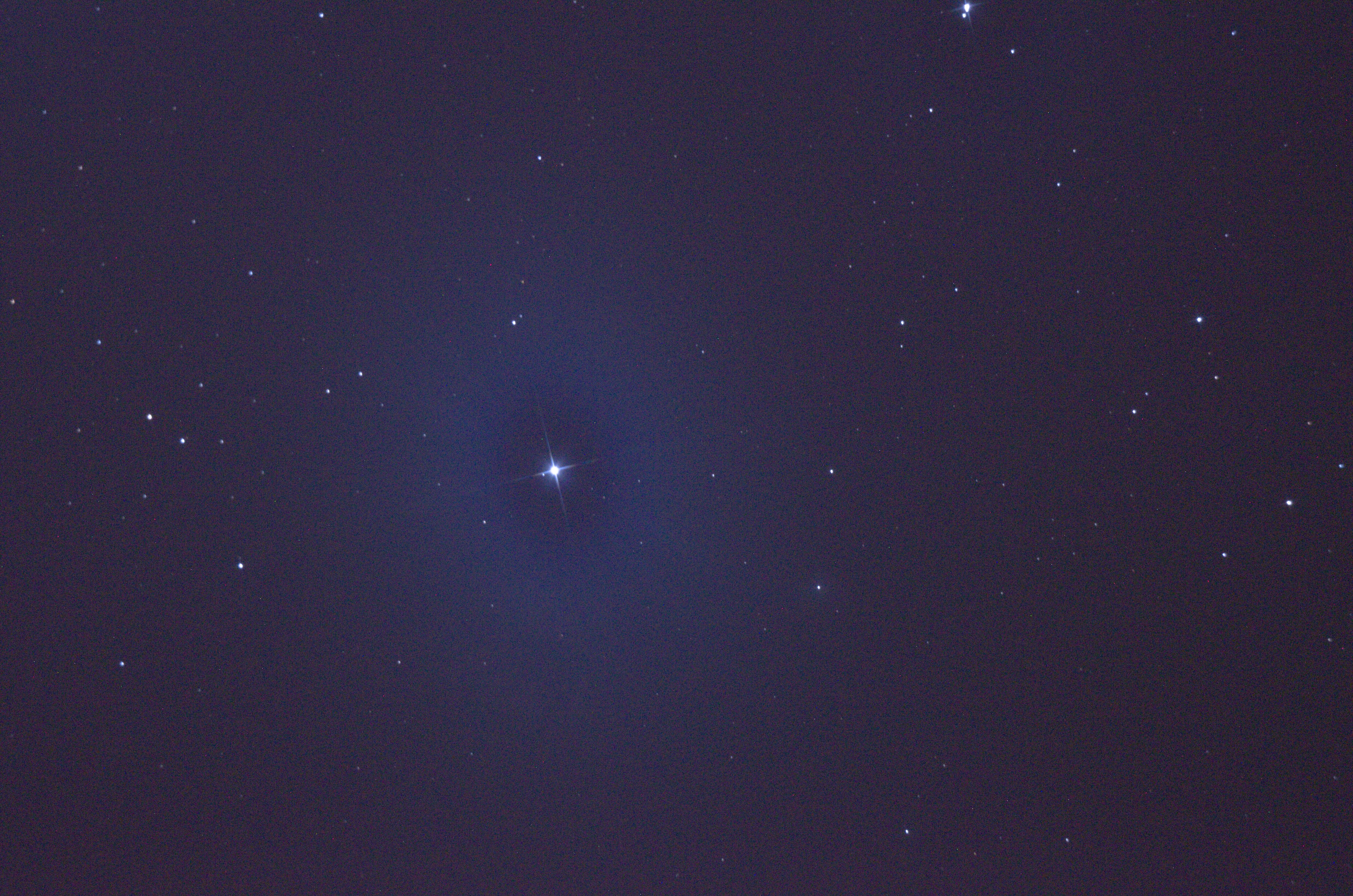

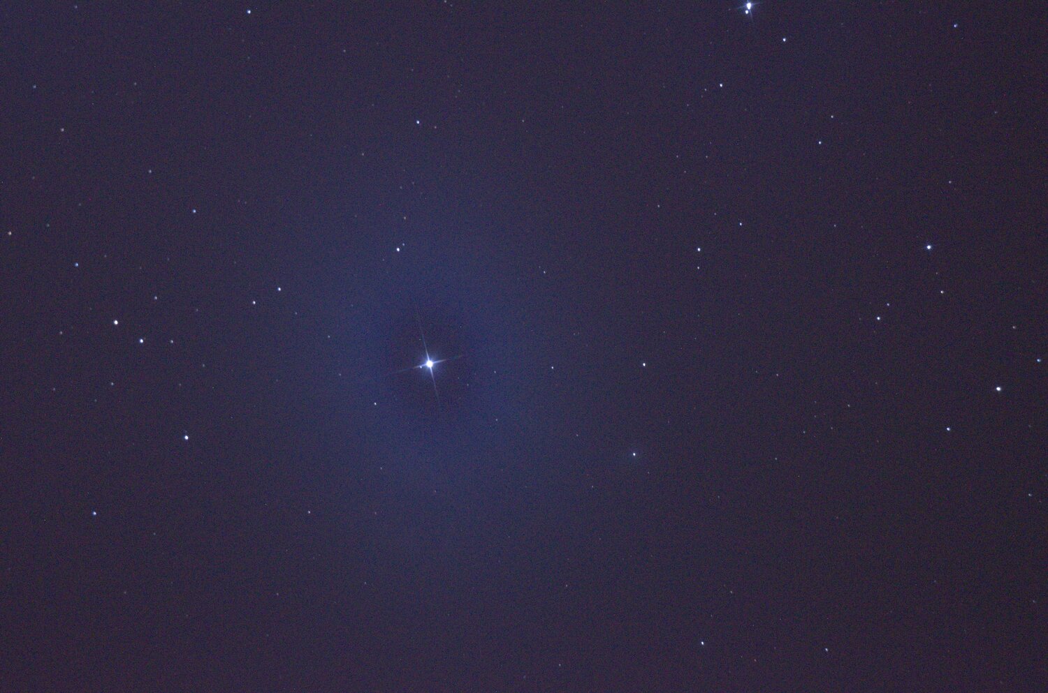

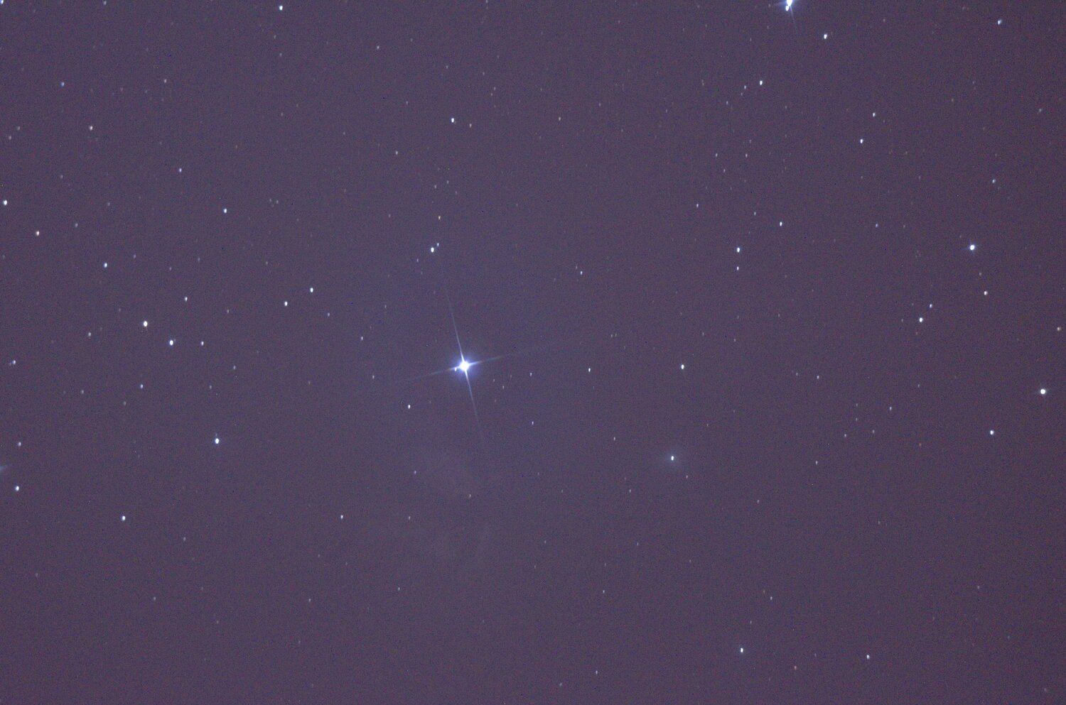

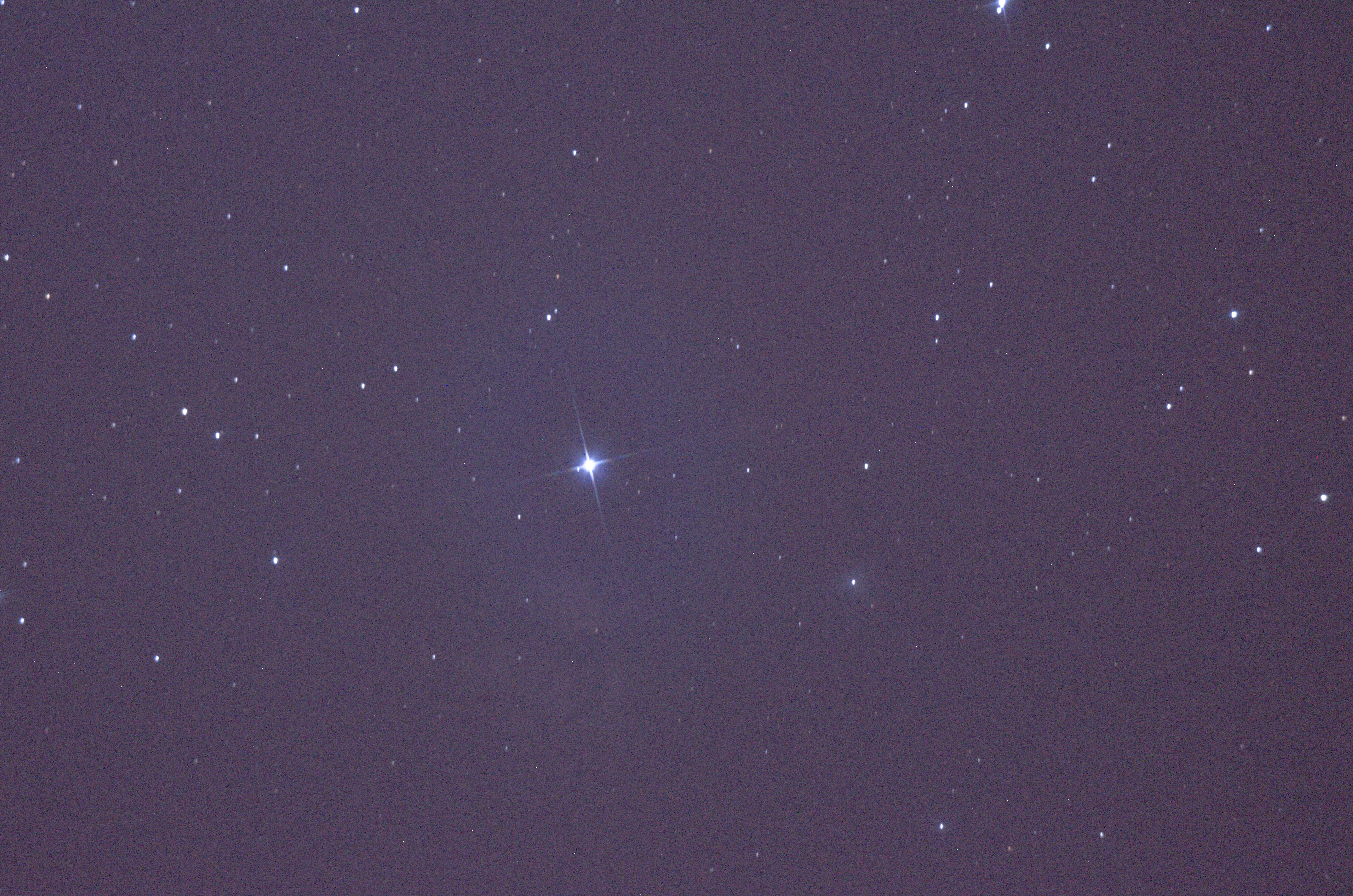

Bonjour à tous.
Hier , le ciel semblait ( je dis bien "semblait" ) être plutôt clair à l'œil nu. Je voyais bien les Etoiles sans brume apparente.
Je décide de tenter le coup sur la flamme et la tête de cheval d'Orion. et la, c'est le drame.
Voici 3 images :
-Une en début de séance ( on distingue très légèrement la flamme d'ailleurs)  après avoir sorti le tube une bonne heure avant
-Une en milieu de séance
-Une en fin de séance
D'où viens ce halo blanc ?  trop d'humidité dans l'atmosphère ou buée sur les miroirs ?
Merci :)
Modifié par Jacques Jouan
il y a 43 minutes, sebseacteam a dit :
Buée sur le secondaire je dirais.
Il fait hyper humide dehors le soir.
Mettre une résistance chauffante autour du miroir secondaire.
Ok, merci pour ta réponse.  J'allais justement demander comment se protéger de cette buée :)
Il y a 2 heures, Jacques Jouan a dit :
1. Pare-buée plus long (découpé en dans un tapis de sol Décathlon)
2. Bandes chauffantes électriques.
3. Isolation du sol humide (dalle en béton ou bâche pour éviter d'être sur de l'herbe)
