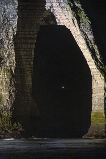

Voici la photo. Elle est de moi. Certaines personnes ont douté de sa réalité et ont suspecté un photomontage en disant que les deux planètes auraient du être bien plus proches l’une de l’autre ce jour là, qu’il n’était pas possible de cadrer l’arche entièrement tout en voyant distinctement les satellites de Jupiter, et que le lightpainting des falaises n'était pas possible d'aussi loin.

Cette photo a été prise à Étretat, depuis la plage, le 15 décembre 2020 juste avant le couvre-feu à 20h. La mer remontait. Le matériel utilisé est un Canon 6D avec un objectif Sigma 150-500 f/5-6.3DG HSM APO équipé d’un multiplicateur Sigma x1.4. La photo a été prise à 700 mm de focale avec des poses de 0,5 s à f/9 et f/11.

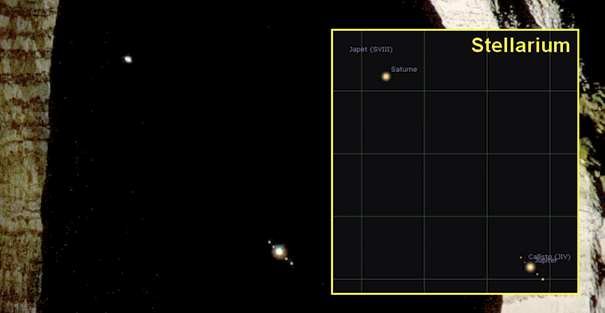

La configuration des satellites de Jupiter sur la photo est conforme à la configuration simulée par Stellarium, de même que la position de Saturne :

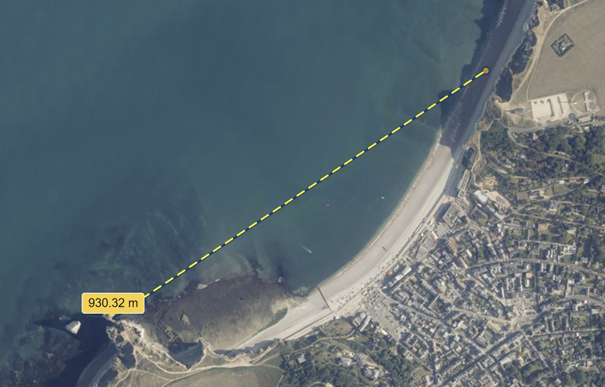

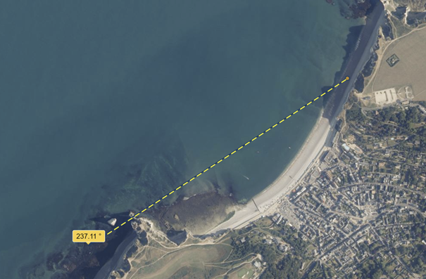

En utilisant l’outil mesure d’Azimut de Geoportail, ou le planificateur de Photopills, on voit qu’il est possible de trouver un endroit sur la plage d’Étretat pour être correctement aligné, un peu au nord de la chapelle Notre Dame de la Garde. Il faudra évidemment ajuster la position une fois sur place.
On se trouve alors à peu près à 930 m de l’arche :

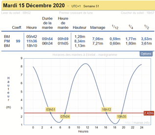

Analysons maintenant la marée. La photo a été prise sur la plage, or à marée haute, l’accès à cet endroit est impossible (ou risqué). On va sur le site Marée Info pour ça.
On voit qu’à 19h35, la mer commençait seulement à remonter. L’accès à la plage était donc tout à fait possible. Par contre le coef de 99 montre que la mer remonte vite et beaucoup, il ne faut pas tarder à quitter la plage !

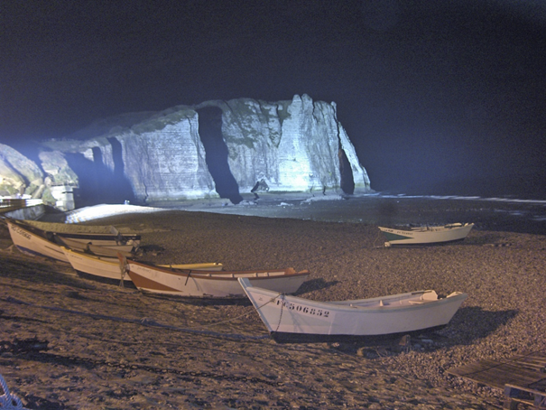

Certains ont dit qu’il n’était pas possible de faire de lightpainting sur d’aussi grandes falaises, et d’aussi loin. C’est vrai ! Mais les falaises, site touristique par excellence (surtout en pleine semaine d’hiver) sont éclairées presque toute la nuit, 7 jours sur 7, par des puissants projecteurs ainsi qu’on peut facilement s’en rendre compte sur Internet, par exemple :
(Photo Stéphanie PRINEAU).
Il n’est donc pas nécessaire de faire du lightpainting, les impôts locaux des étretatais le payent pour nous !

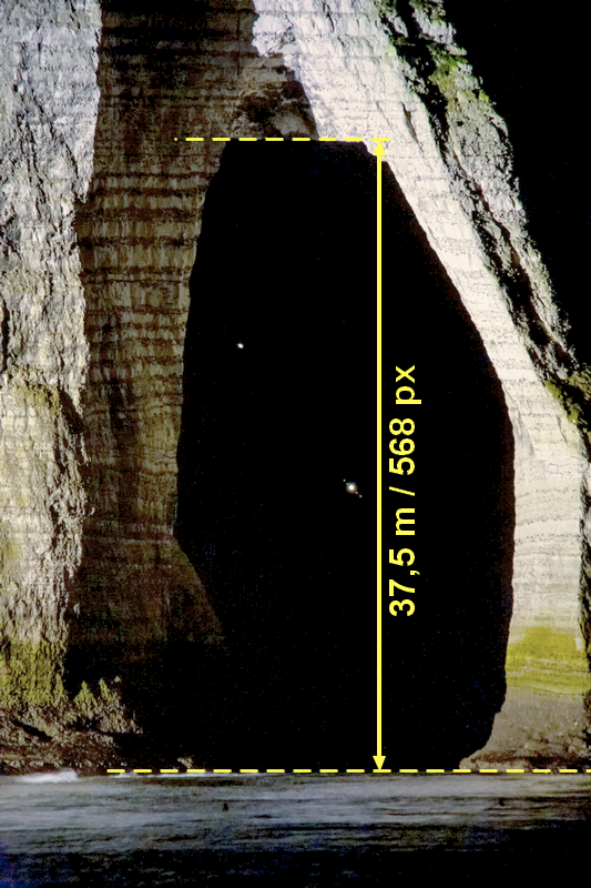

L’Aiguille est ce pic rocheux situé en arrière-plan de la Porte d’Aval. Elle mesure 51 m de haut, et n’est pas creuse, quoiqu’en dise Maurice Leblanc. En tenant compte de la marée de 2.4 m, elle dépasse donc d’un peu moins de 49 m au-dessus de l’eau. J’ai trouvé cette photo qui montre la Porte d’Aval et l’Aiguille avec une hauteur d’eau similaire à la photo de la conjonction. Il y a 300 px entre l’eau et le haut de l’Aiguille soit une échelle de 16.3 cm/pixel. La hauteur de la Porte d’Aval est de 230 px, ce qui, avec une simple règle de 3, permet de dire que la hauteur de la Porte d’Aval est de l’ordre de 37,5 m.
Ca permet de connaître l’échelle de la photo de la conjonction :
Elle est de 37,5/568 = 6.60 cm/px. Comme nous sommes à environ 930 m de distance, l’angle que voit un pixel, aussi appelé échantillonnage, est de 0.244’/px sur cette photo. La distance en pixels entre Jupiter et Saturne est de 165 px, ou 40,3’ à comparer aux 40.5’ théoriques. Il n’y a que 0.6% d’écart, autrement dit, vues les hypothèses de calcul, c’est pareil !
