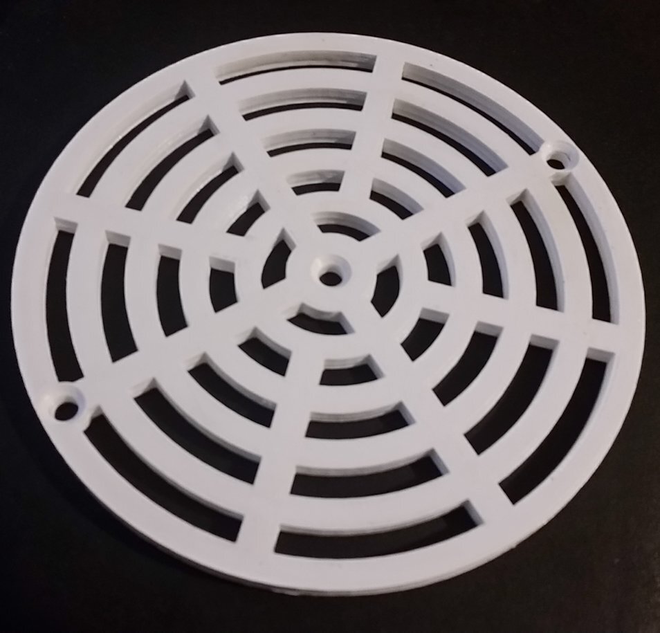

Bonsoir
Pour rendre le PLA plus résistant vous pouvez le badigeonner d'époxy. Avec un époxy de glaçage par exemple une bonde de fond de piscine :
