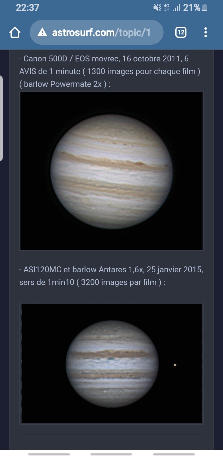

si l'apn de ton ami est un canon, il peux installer movrec. et il pourra enregistrer des vidéos en avi. qui seront utilisables sur registax.  j'ai déjà essayé avec mon 1100d mais cest pas ouf, faute au 30fps. du coup j'ai pris une asi224mc...
 ValereL sur astrosurf se débrouillait bien...
http://www.astrosurf.com/topic/116294-utilisation-des-images-videos-prises-par-un-apn/

Et avec un smartphone? Aujourd’hui nos téléphones sont capables de filmé à 240 img/sec ( le mode ralenti sur iOS )
