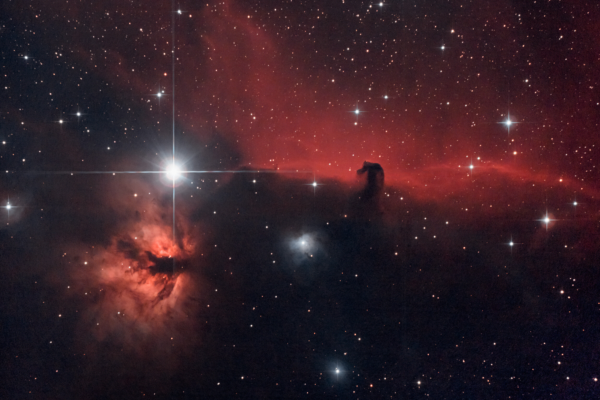

Salut à tous !
J'ai profité d'une trouée de 2 heures sans nuages et sans pluie (mais avec le brouillard qui montait) pour enfin retoucher au matériel.
Voici donc un grand classique :
EOS 1300D Astrodon et SW 150/750 sur EQ6R Pro
18 x 180s à 1600 ISO
6 DOF
C'est ma 1ère véritable image depuis mon défiltrage. La différence est juste dingue !
Mon écran est presque mort, elle est peut-être un peu sombre... Dites moi !
A bientôt !

Très belle version.
Dommage pour l'aigrette qui coupe la tête du dada.
Manque le correcteur de coma?
Sinon oui le défiltrage apporte énormément sur ce type de cible ;)
L'important c'est de pouvoir prendre l'air et de sortir le matos.
Merci. Les aigrettes de mon Newton n'aiment pas Alnitak, mais malheureusement je n'y peux pas grand chose...
Peut-être essayer de les estomper...

Non non, il est bien là. CC Baader MK III.
il y a 53 minutes, sebseacteam a dit :
Ok alors problème de backfocus non?
Étoiles étirées coins supérieur gauche et droite, mais en sens opposé.
Si tel est le cas, je ne sais pas comment y remédier...

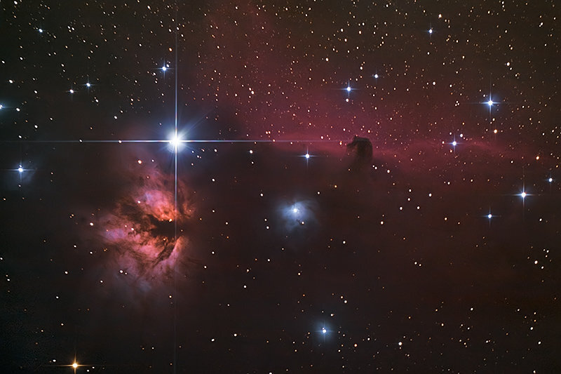

C'est en tout cas très légerpar rapport à avant :
Cheval_DSS_03_light_800.jpg.34def83c3a2ead3802f1d1f9b99d0d86.jpg.cc46b0409855f8dfef6a0776e6684bb0.jpg

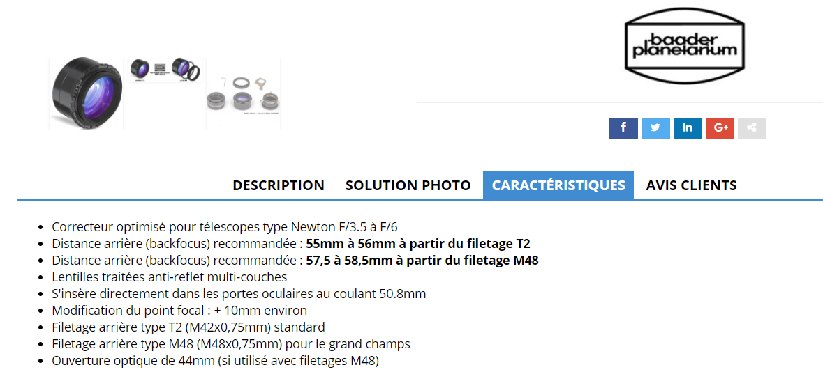

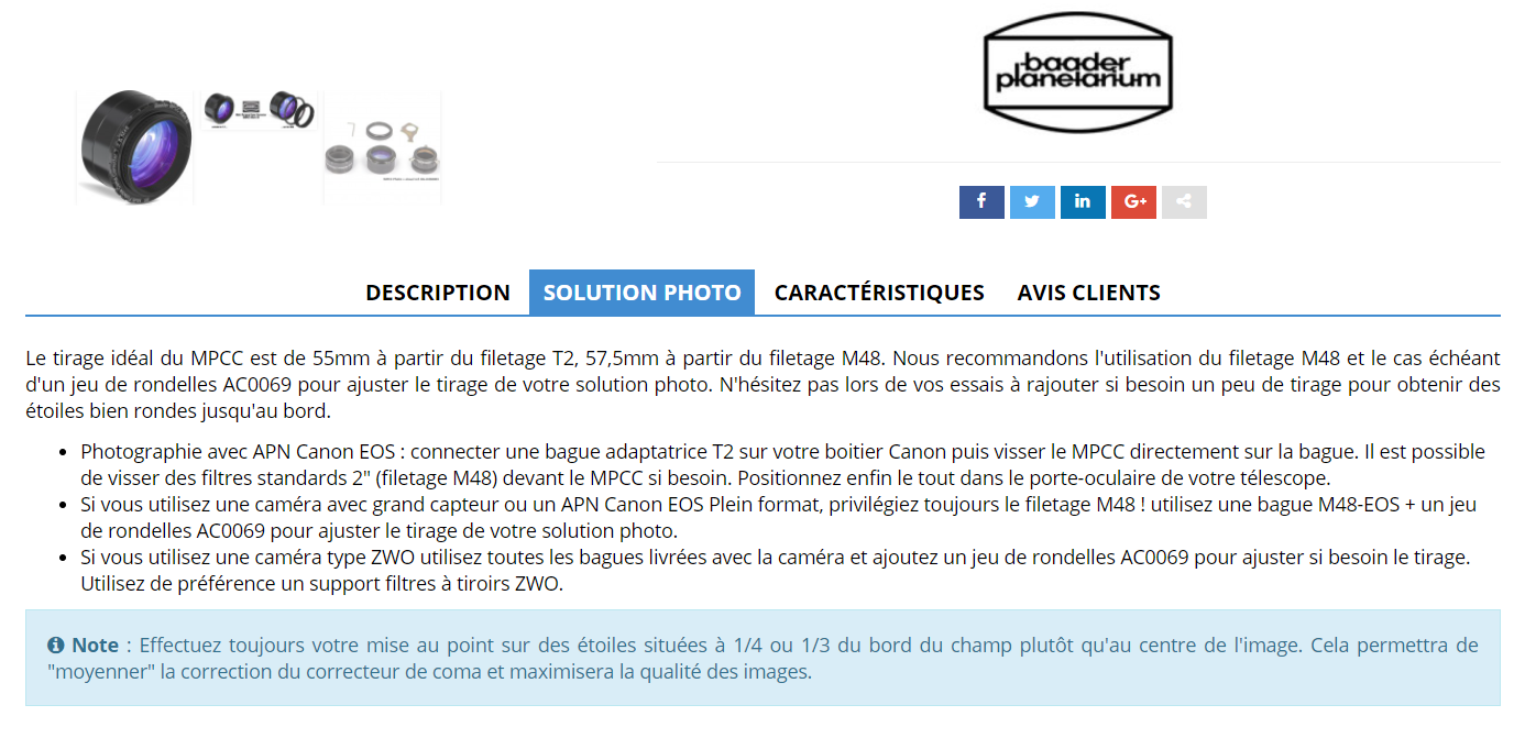

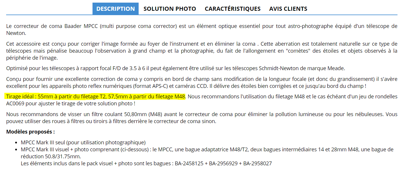

Alors c'est que tu y es presque pour l'ajustement du backfocus.
Il est propre à ton correcteur  de coma.
Infos tirées du site de PA:
Reste plus qu'à mesurer dans ton montage optique ;)
