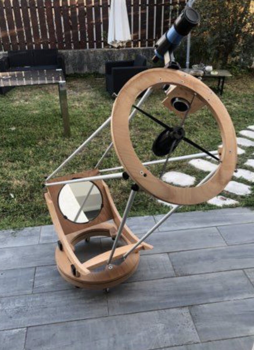

Re Bonsoir,
voici un nouveau sujet dont je souhaiterais aborder : les télescopes ouverts
Est ce qu’il y a une perte de lumière sur ce type de télescope ??
quand je dis lumière, c’est le reflet entre le primaire et secondaire
Il doit avoir une perte de diffusion ? Non
il n’y a aucun conduit qui dirige la lumière
à l’air libre comme ça, l’humidité doit arriver plus vite qu’un tube fermé c’est obligé non ?
sauf si j’ai rien compris au principe de fonctionnement d’un Newton Dobson

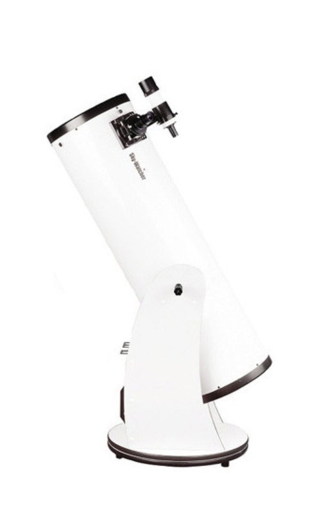

j’ai l’impression qu’un instrument ouvert comme celui ci en photo aura forcément une transmission moins bonne qu’un télescope plein
pour moi, je pense qu’un tube plein est mieux.
(humidité, protection du miroir primaire et reflet de la luminosité sur le secondaire)
je sais que ce n’est pas un caisson de basse un télescope lol
mais il y a bien une diffusion de lumière entre 2 miroirs et pour moi c’est obligé qu’il y ait une perte quelque part sur celui qui est ouvert.
merci pour vos explications

Un tube ouvert à quelques inconvénients :
  • lumière parasite
  • poussière
  • buée
  • turbulences locales
  • chute éventuelle d'objets sur le miroirs, notamment lors du (dé)montage
Pour parer ces problèmes, une "chaussette" fait l'affaire fait généralement l'affaire.
Bonjour:
Le premier télescope est intriguant, de plus magnifique.
Tu peux acheter une bâche faite pour l'imiter  la lumière parasite.
Pour protéger le miroir primaire, un cache est nécessaire, sinon ce sera plutôt ou plus tard la catastrophe.
Tu veux aussi protéger le miroir de la poussière avec un cache.
Ne sachant pas la dimension du miroir, mais si il n'est pas trop grand tu pourrait le mettre vertical avec un cache.
Sois sûr que le bois soit protéger avec un bon vernis.
J'ai l'impression que c'est un 10" ou 12'pouces?
c'est une question interessante, un tube ouvert intrigue souvent les débutants ou même les curieux;
quand on fait nos animations publiques, c'est une question récurrente lors du montage du 400 ES :)
  Le 17/12/2020 à 00:51, Alhajoth a dit :
  • lumière parasite
  • poussière
  • buée
Voir davantage
très bien résumé :)
en complément, sur la partie "avantages", pour le rangement, transport etc. un tube ouvert est quand même plus facile à trimbaler , surtout à partir de 16".
si mon T500 avait un tube plein, ... pour comparaison  je ne me vois pas trimballer un tank à lait à bout de bras :p
pour un tube ouvert, cette conception aide bien pour la mise en température des miroirs.
sur le 400ES , on n'a jamais eu à faire tourner les ventilos;  pour le SV500, en moyenne 45 à 60min de ventilo pour cette mise en température.
autre exemple d'avantage ,  pour de plus petits diamètres, on le voit très bien avec le "Strock", dobson de 250mm, qui une fois plié ,
respecte les dimension de bagage à main pour prendre l'avion et faire de l'astro en vacances à l'autre bout du monde :)
@monsieurdebutant Christophe, peut-être devrais-tu renommer ton titre de sujet, trop "flou", par exemple : pourquoi un dobson / tube newton  ouvert ?  :)

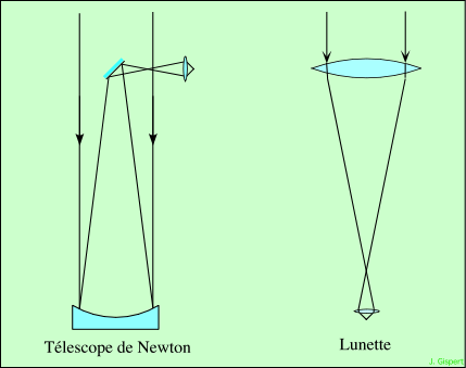

Le schéma optique d'un newton ou une lunette c'est ça :
Instruments
En théorie y'a pas besoin de tube, d'ailleurs tu vois bien que le schéma tient la route sans que le tube ai besoin d'y être dessiné. Il n'est pas prévu que la lumière rebondisse ailleurs que sur les miroirs ou passe ailleurs que dans les lentilles. C'est la forme des optiques qui fait que la lumière fini au bon endroit, elle va pas se barrer par n'importe où si les miroirs/lentilles sont bien faites.
Mais ça c'est la théorie. En pratique faut bien quelque chose pour tenir les différents éléments. Généralement c'est un tube plein mais rien n'interdit que ce soit une structure ouverte.
En pratique toujours, on est aussi exposé à plusieurs facteurs qui viennent un peu compliquer la chose :
- la structure doit être assez rigide pour garantir que les éléments optiques restent bien alignés quelle que soit l'orientation du télescope. Les petits diamètres restent assez transportables, un tube fermé fait souvent l'affaire. Sur du gros tu n'as tout simplement plus le choix pour des raisons de poids et de volume.
- la structure peut faire rempart aux poussières (faut un peu plus souvent laver le miroir d'un tube ouvert) ou un peu retarder le dépôt de buée (mais c'est pas significatif) ou accélérer la mise en température (c'est pas un critère décisif) ou juste éviter qu'un clampin mette sa tête à l'intérieur lors d'une soirée publique.
- la structure peut - pas obligé mais fortement conseillé - faire rempart à toutes les réflexions parasites d'origine externe en cas de tube ouvert (lumières parasites) et d'origine interne (cause diffusion miroir). Un miroir ne renvoie pas toute la lumière au bon endroit, il y a une part de diffusion qui vient d'exactitude de sa forme et de sa réflectivité (le type d'aluminure). Par exemple la plupart des miroirs asiatiques ont une réflectivité autour de 85%, un peu plus je crois pour les GSO que pour les SW. Si on prend un aluminure haut de gamme sur un miroir d'artisan on peut monter à du 96-98%, c'est forcément plus cher aussi. Les % de lumière qui ne partent pas pile là où ils devraient vont 1/ baisser la magnitude limite théorique de l'instrument (calculé sur la base d'un miroir parfait à 100% de réflectivité vers le bon endroit) et 2/ baisser le contraste (la lumière qui n'arrive pas pile au bon endroit s'étaler sur le fond de ciel qui devrait être noir mais ne le sera plus). Cette diffusion par les optiques va aussi envoyer une partie de la lumière vers les bords du tube, l'important est qu'elle ne s'y reflète pas et ne revienne pas sur le chemin optique au niveau de l'oculaire. C'est donc important que l'intérieur des tubes soit de couleur absorbante, autrement dit peinte en noir mat. Regardes sur ton dobson, tu verras que c'est le cas. Si tu as un tube ouvert on s'en moque vu que cette lumière sortirai par les cotés ouverts, mais tu y serais alors d'avantage exposé aux lumières parasites (lampadaire au loin, lune, …) qui elles profiteront justement de ces ouvertures pour entrer et rebondir n'importe où (le gros soucis est en général les réflexions à l'intérieur de l'anneau du secondaire à l'opposé du PO). Un tube ouvert non protégé en environnement urbain ou péri urbain n'est pas utilisable au max de ses perf à cause de ça. Donc on met souvent une jupe à ces tubes ouverts si on n'est pas dans un noir quasi total, jupe qui sera elle aussi noire pour qu'elle ne soit pas à son tour la cause de réflexions internes.

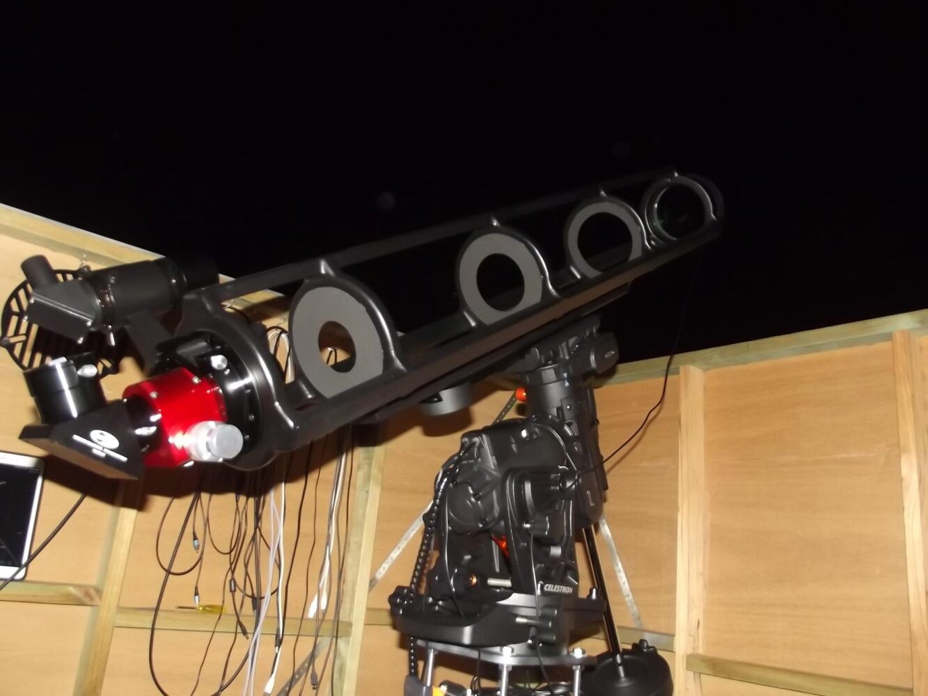

De même l'intérieur des lunettes est aussi peinte en noir et dispose le plus souvent de baffles car faciles à calculer et à mettre en place. Pour une lunette en gros on ne parlera juste pas de % de diffusion de miroir mais de % de transmission de lentilles. Qu'un max de lumière passe dans une lentille n'est pas compliqué (on est souvent sur du 99%), ce qu'il faut dans tous les cas ce sont des optiques bien taillées. C'est plus rare mais il existe de plus ou moins grosses lunettes avec une structure ouverte qui aurait donc aussi intérêt à avoir une jupe en environnement dégradé.
Achros with ISTAR lenses - Refractors - Cloudy Nights
tu vois que les baffles (les trois anneaux ronds gris clair au milieu) sont de plus en plus fermés en allant vers le porte oculaire, ils correspondent au diametre du faisceau de lumière aux différents endroits du chemin optique et évitent que de la lumière mal réfractée ou venant légèrement de biais (étoiles hors champ) vient se mêler au faisceau à l'arrivée dans le PO.

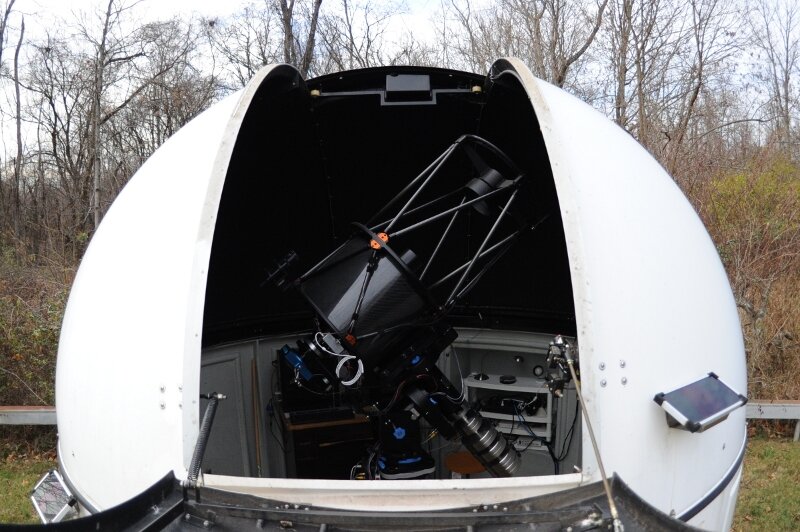

Et pour les autres formules optiques pas trop exotiques comme les variantes de cassegrain, en diamètres raisonnables ça reste compact donc plutôt tube plein mais les très gros auront aussi une structure ouverte. Normalement ce sont des instruments d'observatoire / poste-fixe donc protégés des lumières parasites. A priori on ne croise pas trop ces instruments sur le terrain.
Moore Observatory Remote/Robotic Telescope

  Le 17/12/2020 à 10:16, popov a dit :
Voir davantage
celle là elle colle parfaitement à mes critères esthétiques, j'en veux une 😁
