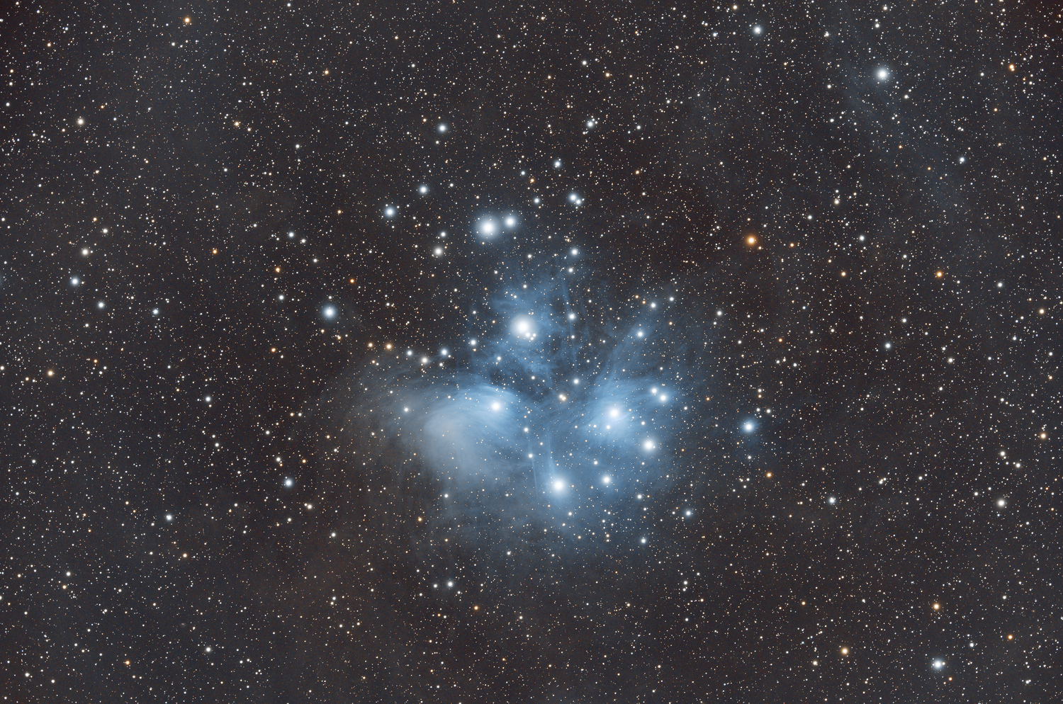

La V2 (30/12/2020):
M45_42x300s_55d_gain100_20201215_-20C_v02_PS.thumb.png.2a4a7f857440ab054c7bc56a26ea482c.png
42x300s (3h30) / 55 darks.
TS 76EDPH
ASI2600MC: gain=100 / T= -20°C
Optolong L-Pro
Autoguidage DO / ASI290MM mini
Traitement Siril et PS.

elle est tres belle bravo !
mais je pense qu'elle en a encore sous le capot,
tu peux deja augmenter un peu la saturation dans le bleu pour que les nebulosités ressortent bien
on percoit aussi des gradient de couleurs que tu dois pouvoir corriger, le coté droit tire vers le bleu
enfin je constate que ton fond de ciel a un aspect granuleux, c'est typique d'un hdr qui a crée des artefacts, la solution est d'utiliser un masque pour bien proteger ton fdc

Tout à fait d'accord! Je la reprends!
OK! Merci pour tes conseils!
C'est dû à la fonction amélioration de la netteté de PS. Mais effectivement, là je ne l'ai pas fait, mais vaut mieux l’appliquer avec un masque sur le FDC.

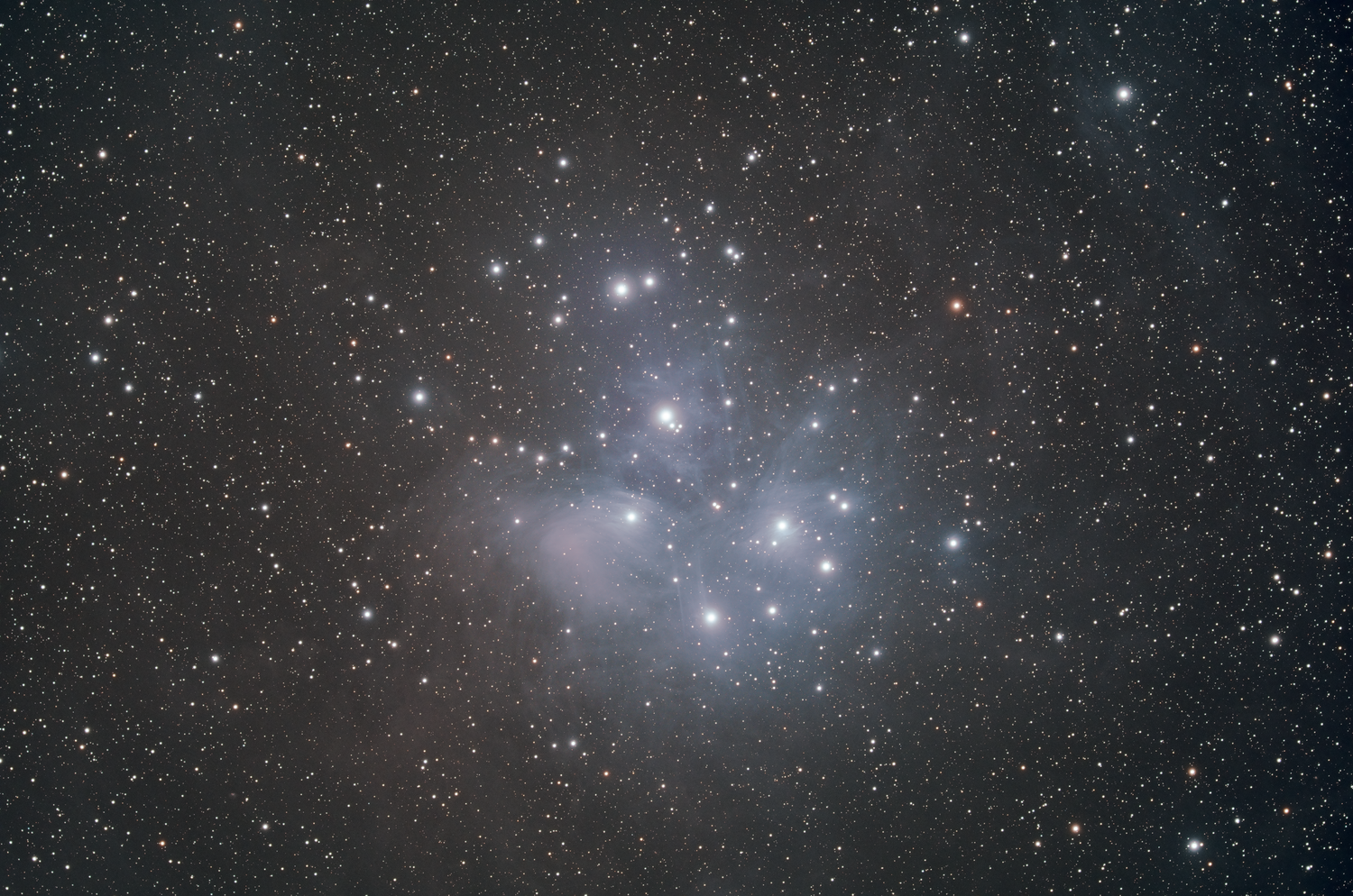

Une nouvelle version avec prise en compte de vos conseils.
Finalement, elle n'en a pas tant "sous le capot" comme @Malik et moi le pensions... Après tri des brutes, je me suis aperçu qu'un bon paquet était à mettre à la poubelle. Le léger voile nuageux était bien plus présent que je le pensais et a tendance à "flouter" les détails. Me battant toujours sur la clé de tri (compromis entre baisse du RSB et gain en qualité du signal), j'ai choisi cette fois-ci de tailler un peu dans le vif et n'ai gardé que 42 brutes. Je passe donc de 6h20 d’acquisition à 3h30. Cette fois-ci j'ai extrait le gradient puis supprimer le bruit vert sous Siril. Sous PS, j'ai lissé le FDC et augmenter la netteté via des masques. J'ai appliqué la réduction d’étoile gentiment mise à disposition par Uwe Kamin (s'il me lit, merci à lui, ses scripts sont vraiment bien faits!). J'ai augmenté le contraste FDC/nébuleuse en corrigeant les courbes puis augmenter la saturation. Voilà vite fait la recette. Je trouve la nébuleuse plus mise en valeur mais l'image reste encore très bruitée. Quand on zoome pas trop, ça passe.... J'ai encore abusé sur l'amélioration de la netteté...
N’hésitez pas à me (re)donner votre avis.
M45_42x300s_55d_gain100_20201215_-20C_v02_PS.thumb.png.4ff6494ec7150fdebf6cffb3066e4461.png
TS 76EDPH
Optolong L-Pro
Modifié par toyof
  • J'aime 6
Bravo ! C’est mieux effectivement
Le fond de ciel est pas mal du tout en fait, il faut le desaturer un peut et le lisser très légèrement avec un process de debruitage
Un masque sera nécessaire pour ça (protéger étoiles et nébulosités)
Pas mal du tout.
Pour améliorer :
- débruiter le fond (masque)
- par contre la nébuleuse semble trop lisse, voir ce qui a provoqué celà
- le retrait de gradient a laissé une auréole plus sombre autour de la neb, il faut prendre plus de marge autour de la neb pour le placement des points de sonde.

Le 30/12/2020 à 20:37, Malik a dit :
C'est ce que j'ai essayé de faire... J'ai pas pensé à désaturer le fond de ciel par contre. Merci pour ton retour!
Le 30/12/2020 à 21:05, Pulsar59 a dit :
Pour améliorer :
Pour la nébuleuse lisse, peut-être la réduction d'étoile...
Pour le retrait de gradient, j'apprends toujours... Pas évident à dompter cette petite bête là! Jamais évident pour moi le placement des points de sonde dans Siril... Est-ce que les parties sombres autour de la nébuleuse ne serait pas plutôt une absence d'IFN? Je sais pas...
