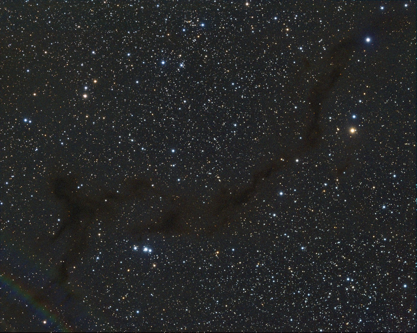

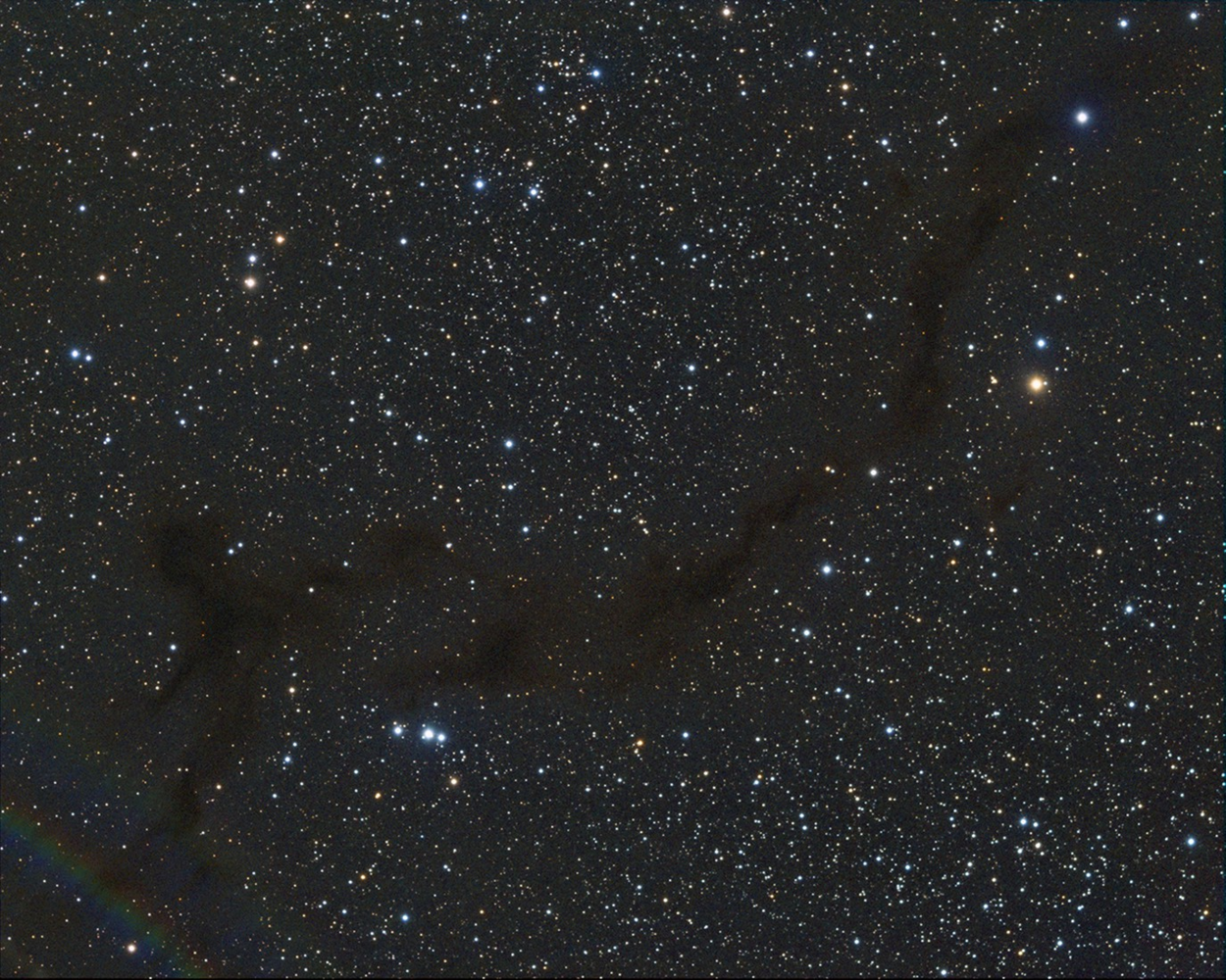

Le traitement de cette image m'a posé beaucoup de soucis, en raison de la présence d'un reflet parasite dans le coin inférieur-gauche (tant sur la luminance que sur la couche RGB).
Pas possible évidemment de croper compte-tenu du champ déjà réduit...
Voici ce que ça donnait (pour la couche RGB, mais idem pour la couche L) :
image.png.db1c355689b00fa056f9f6154c6763d4.thumb.png.22671fd7f6bf17f6f00ae42bf6f00c76.png
Au final j'ai réussi à le corriger du mieux que j'ai pu ; mais à refaire avec un plus grand champ et sans reflets !
