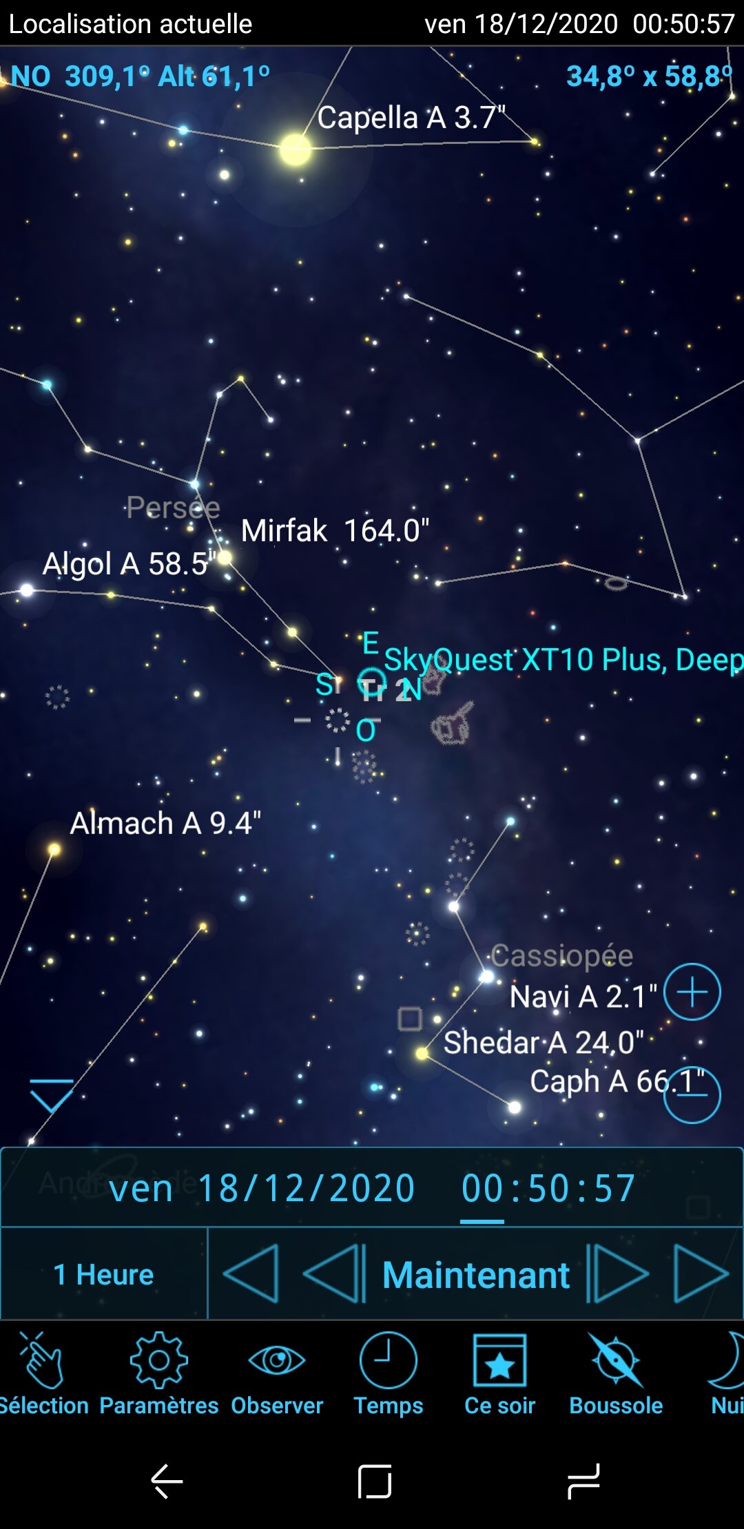

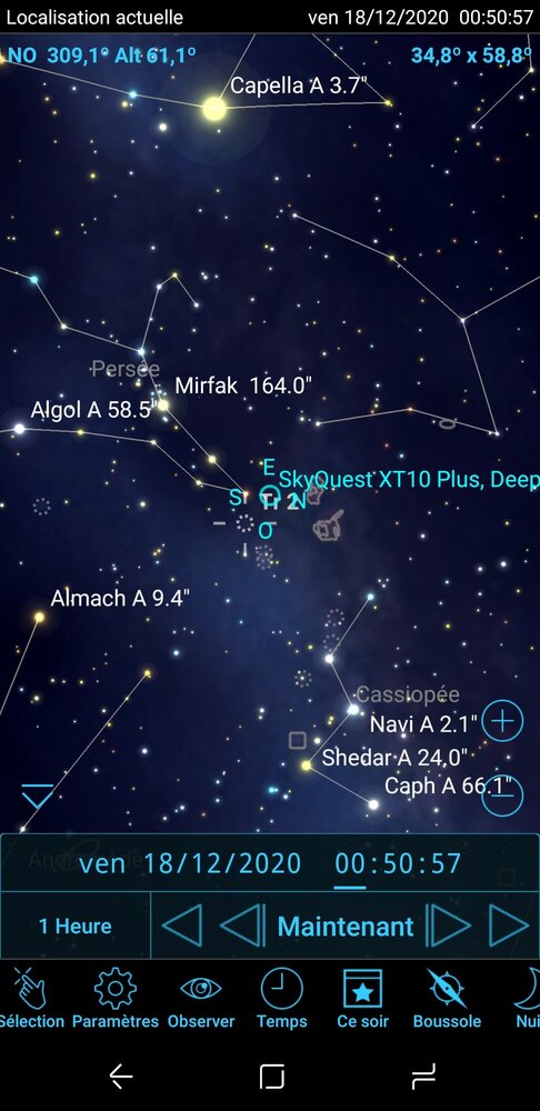

Je débute en observation et hier, en essayant de naviguer d'étoile en étoile jusqu'à une nébuleuse - que je n'ai pas trouvée - j'ai pu observer un objet qui "clignotait".
J'aurais dit qu'il s'agissait d'une étoile, en ce sens qu'elle semblait d'une luminosité assez faible, du même acabit que celles autour en tout cas.
Je ne parle pas de scintillement, mais bien de clignotement assez lent, avec une période d'environ 1s.

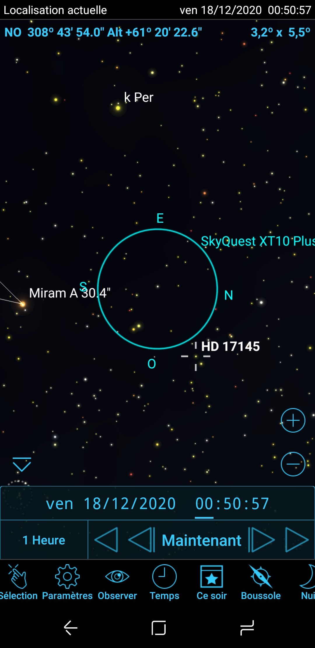

L'objet se situe dans le quart nord-est de la seconde image.
Une idée de la nature de cet objet ? J'ai naïvement cru que c'était un pulsar mais en cherchant rapidement j'ai cru comprendre qu'il n'était pas possible de les observer avec un télescope lambda.
Je n'ai pas pu trouver d'informations sur  Skysafari (plus)...

Oui tout à fait pour le télescope. Là j'avais un 28mm monté dessus.
Le point clignotant semblait fixe, en tout cas il bougeait en même temps que le reste du ciel. :)
La magnitude, difficile à dire, mais comparable aux étoiles voisines (environ 9), bien que légèrement plus brillante sans doute. Je ne suis pas encore assez familier pour l'évaluer à l'œil comme ça.
Le phénomène a duré tout le temps de l'observation, soit environ 20 mn et avec une extrême régularité. Les conditions étaient très bonnes (Allier, Montluçon), la turbulence faible. L'objet est haut dans le ciel (vers cassiopée).
Alors oui j'ai un aérodrome dans mon secteur, mais c'est une installation de très faible envergure d'où ne partent que quelques rares biplaces de tourisme.
Pour le heavens-above, je n'avais pas cherché (connaissais pas^^) par contre je n'ai pas trouvé comment remonter le temps et voir la zone que j'observais à la bonne heure.
Sur heavens above, on ne peut pas faire de recherche par zone. Seul calsky le permettait mais n'est maintenant plus en service.
A 61 ° de hauteur on ne trouvera pas de satellites géostationnaires, mais à cette hauteur on peu trouver des satellite en orbite molniya qui peuvent paraitre immobile vu leur éloignement à ce moment, 30000 à 40000 km (et avec des périgées de 500 à 2500 km) et comme pas mal sont hors service, il n'est pas rare d'en observer qui flashent durant leur rotation car plus stabilisés.

Merci beaucoup, j'avais espéré pouvoir essayer de ressortir observer l'objet mais je n'en ai pas eu le loisir depuis.
L'explication molniya semble effectivement bien coller à ce que j'ai pu observer.
