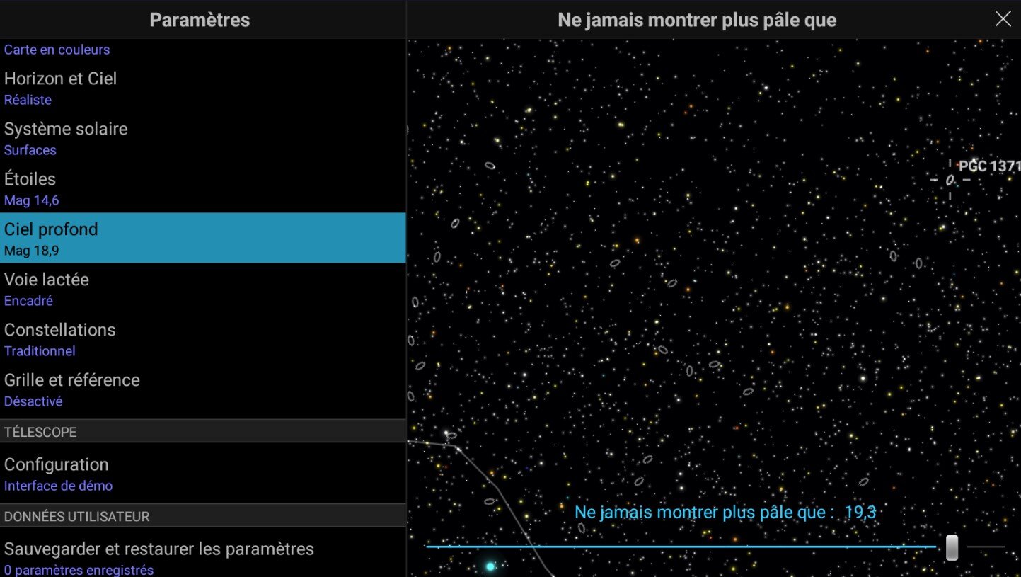

Possédant SkySafari 6 Pro depuis 1 an, je n'avais pas rencontré de problèmes jusqu'à présent, mais depuis quelques jours, quand je veux augmenter le nombre d'étoiles ou d'objets du ciel profond dans les paramètres (en jouant sur le curseur des magnitudes), la densité d'objets n'augmente pas. On voit la densité d'objets apparaître brièvement (en léger clignotement) mais au final, n'en rajoute pas ??
J'ai déjà désinstaller/réinstaller l'appli, redémarrer mon smartphone, mais toujours le même bug !!
Avez-vous déjà eu ce bug, et surtout comment y remédier ?
J'espère avoir bien expliqué mon problème pas facile à transposer par écrit ....
merci
( l'image ci-dessous est une vue du logiciel via Windows 10 , et pas de mon smartphone, mais ça permet de voir où se situe le problème !)

Je viens de tester .Ouvert paramètres et voici ce que j'ai.
Réglage mag étoiles,j'ai laissé sur 6,2,ciel profond,j'ai mis sur 12,6.Mais quand on zoome,les mag augmentent,ça tu le sais;)
Mes réglages pour ciel profond:
Montrer les objets
Montrer les images
Limite magnitude:12,6
Ne jamais montrer plus pâle:illimité(réglage par défaut,regarde de ce côté)
Intensité 50%
Montrer les noms
Noms propres
Densité des noms:50%
Sélections type objets,j'ai tout coché sauf les nébs obscures.
Ensuite j'ai zoomé,jusqu'aux PGC et UGC,j'ai des mags autour de 17,17,8 et je ne rencontre pas de problème.Ma tablette est une ASUS Zenpad 8.0

... Le bug a disparu !... à n'y rien comprendre... 3 semaines que ça ne fonctionnait plus !... à l'informatique ! 🤔🤔
