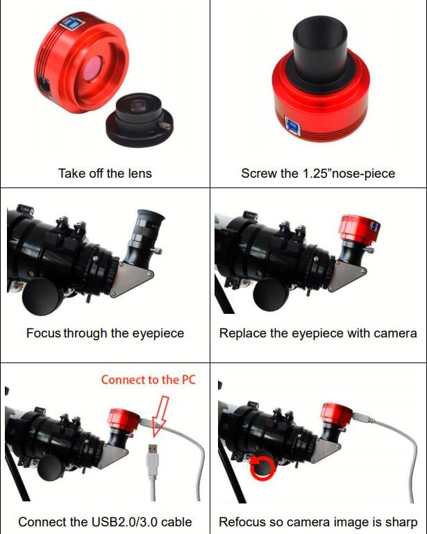

J'ai acheté une T7C, le montage, drivers, SharpCap, etc.  tout semble être correct la camera est bien reconnue.
Mais voilà je monte la camera sur le porte oculaire et voici ce que j'obtiens.
Manifestement j'ai loupé, ou oublié quelque chose dans le montage (j'ai suivi le mode de montage de la ASI 120, photo jointe).
Pouvez-vous m'aider ? Merci d'avance.

Rien à faire, la mise au point est parfaite avec un oculaire, mais dès que je substitue l'oculaire avec la camera, voilà que le trou apparaît.
Il me semble que c'est lié à la distance entre la lentille et la camera, mais je ne sais pas, comprend pas comment y remédier.

Que tu aies la map à l'oculaire est une chose, ce n'est pas forcément la map à la cam
La caméra ne se met pas derrière l'oculaire, peux tu faire une photo de ton montage ?
Si tu arrives a filmer ton bureau ou l'immeuble d'en face avec la camera c'est que tu y utilise la lentille vissante fournie et qui est là pour une utilisation sans telescope.
Il faut la dévisser et visser à la place le tube aluminium d'environ 2cm de long
Ouf, quel débutant que je suis, oui, c'est bien ça keymlinux.
J'ai dévissé la lentille et mis à la place le tube et le miracle (je sui modeste) s'est produit.
