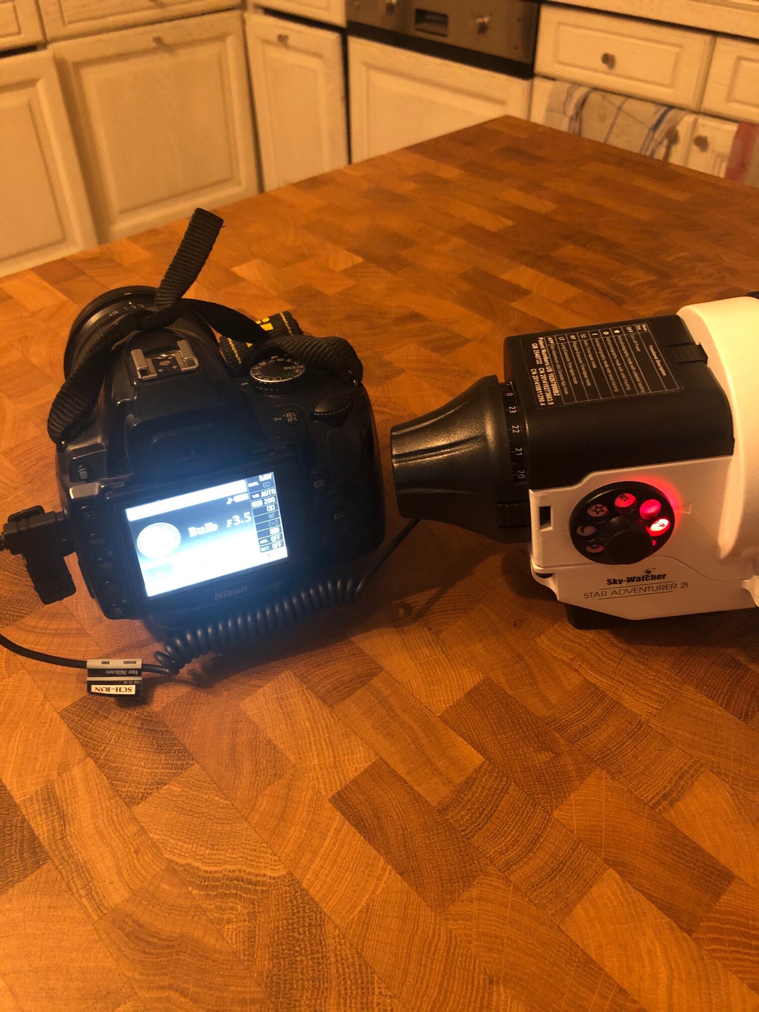

Je viens d'acheter une star adventurer  2i avec le cordon de déclenchement adapté à mon Nikon D5000 mais je n'arrive pas à déclencher mon apn avec. Comment faire, y a-t-il un réglage particulier sur l'apn ?
Merci d'avance

Salut Rémi,
j'avais bien fait tout çà mais rien ne se passe j'entends la star adventurer se mettre en route l'appli fonctionne mais l'apn ne declenche pas

Salut à tous j'ai l'habitude d'utiliser mon D5000 en astro déjà avec le mode bulb, le pb ne vient pas de là, j'ai essayé de modifier la méthode de déclenchement mais rien ne se passe je vais essayer de contacter  optique unterlinden peut être juste une défaillance du câble !
merci à tous et si quelqu'un a une autre idée, n'hésitez pas
