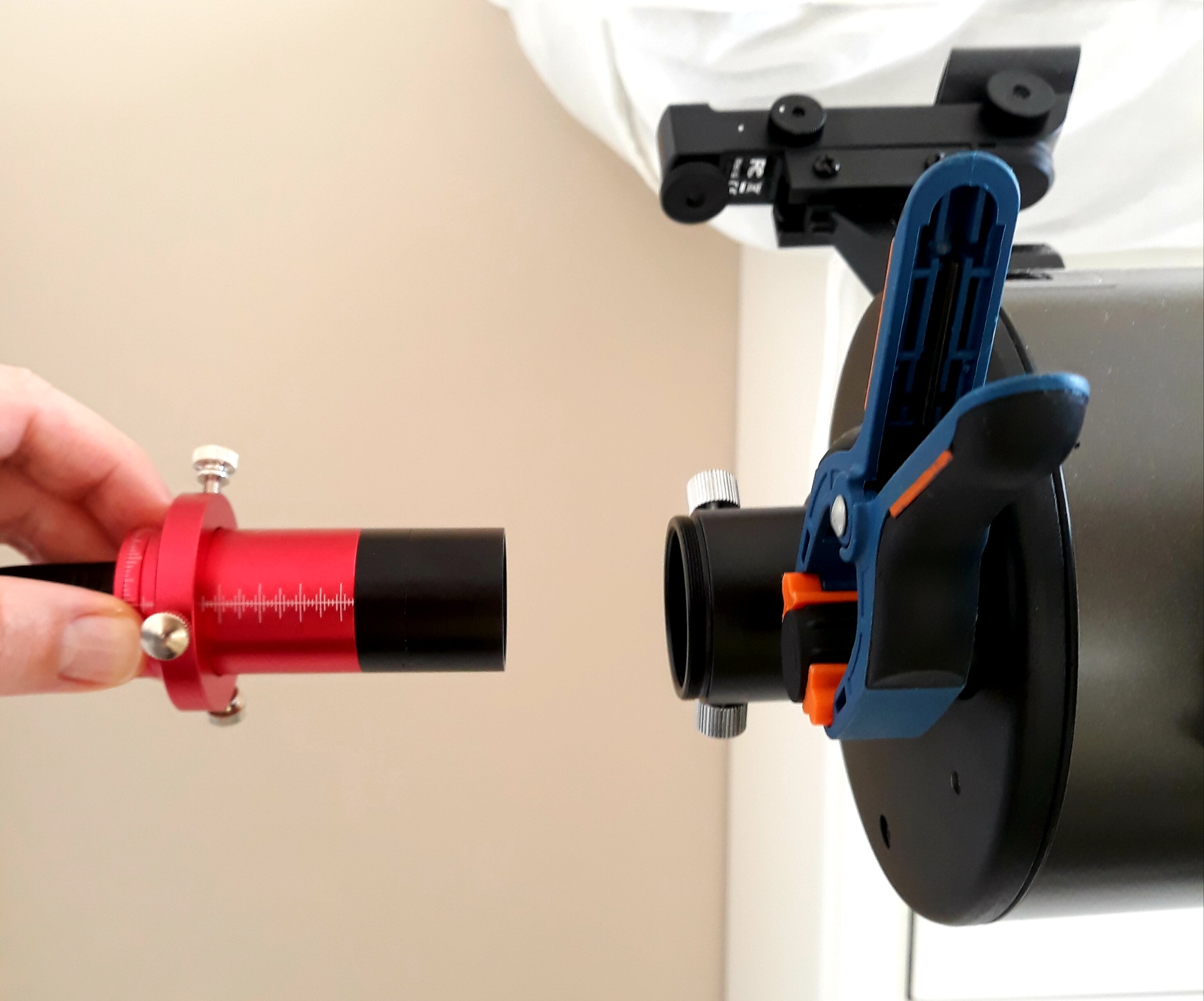

Donc déjà une petite question, j'ai mis ma webcam dans mon renvoi coudé. J'ai bon !? ou faut il la mettre directement à la sortie du télescope !?
Ensuite, dur dur d'avoir une image sur firecapture !!!
Comment faire pour savoir si je suis à la bonne distance !?
Ensuite, le cercle sur le corps de la webcam qui coulisse, avec trois vis, c'est pour régler en finesse le centrage de la caméra !?
Rien que ce tout début je n'ai rien trouvé sur le net pour m'aider m'orienter... en regardant des image je me suis rendu compte qu'en orientant le porte oculaire vers le sol j'avais moins de tremblote ( pas mal de vent hier soir ) au niveau de l'image de très mauvaise qualité que j'avais à l'écran. j'ai bon !?
Après l'image sautait pas mal et j'avais du mal à avoir une image avec une bonne mise au point !
parfois je me retrouvais avec deux images séparées par un cadre, ce qui m'a pollué mes films avec ces images parasites pour le stack !? comment procéder pour cette mise au point !?

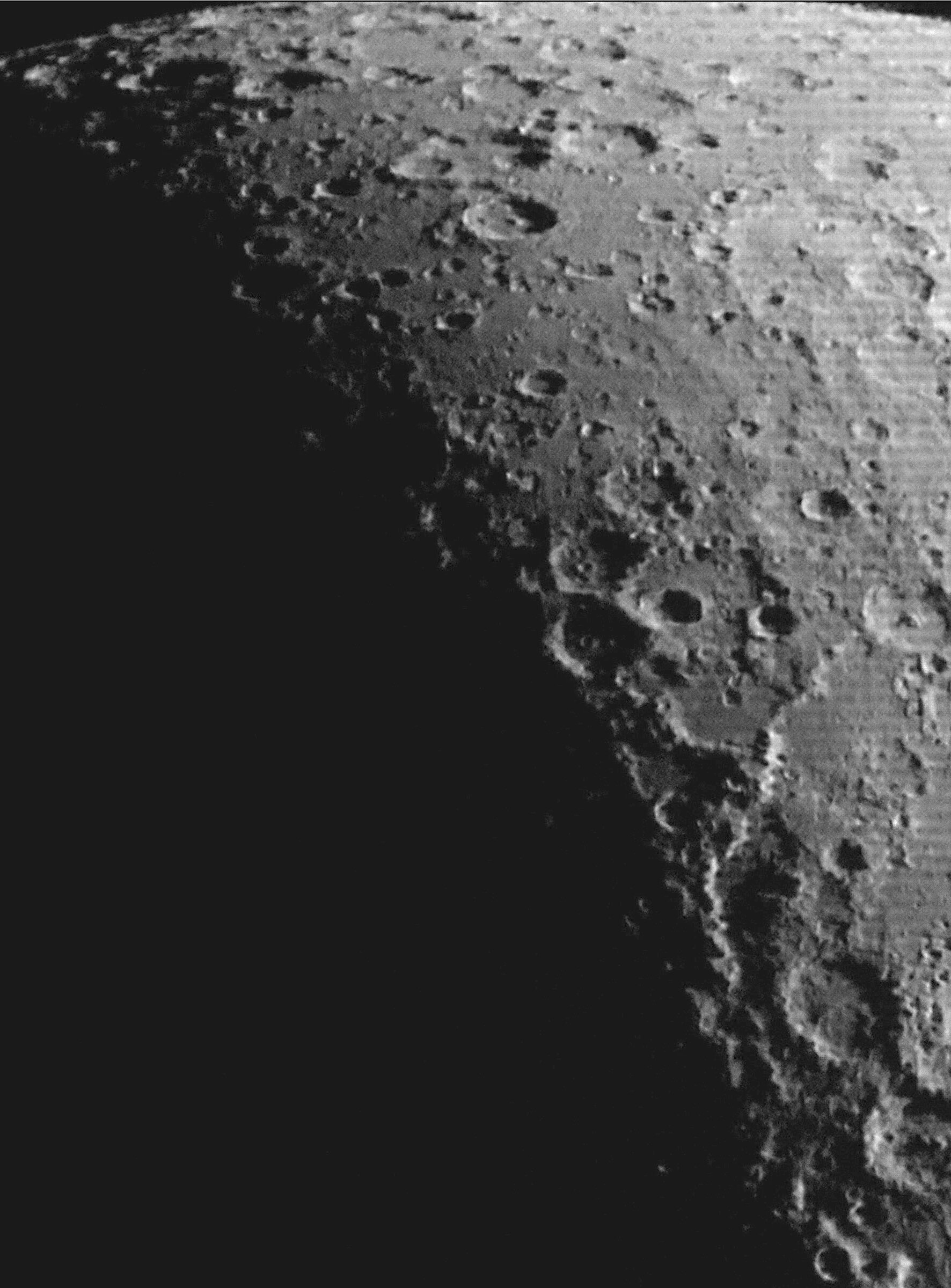

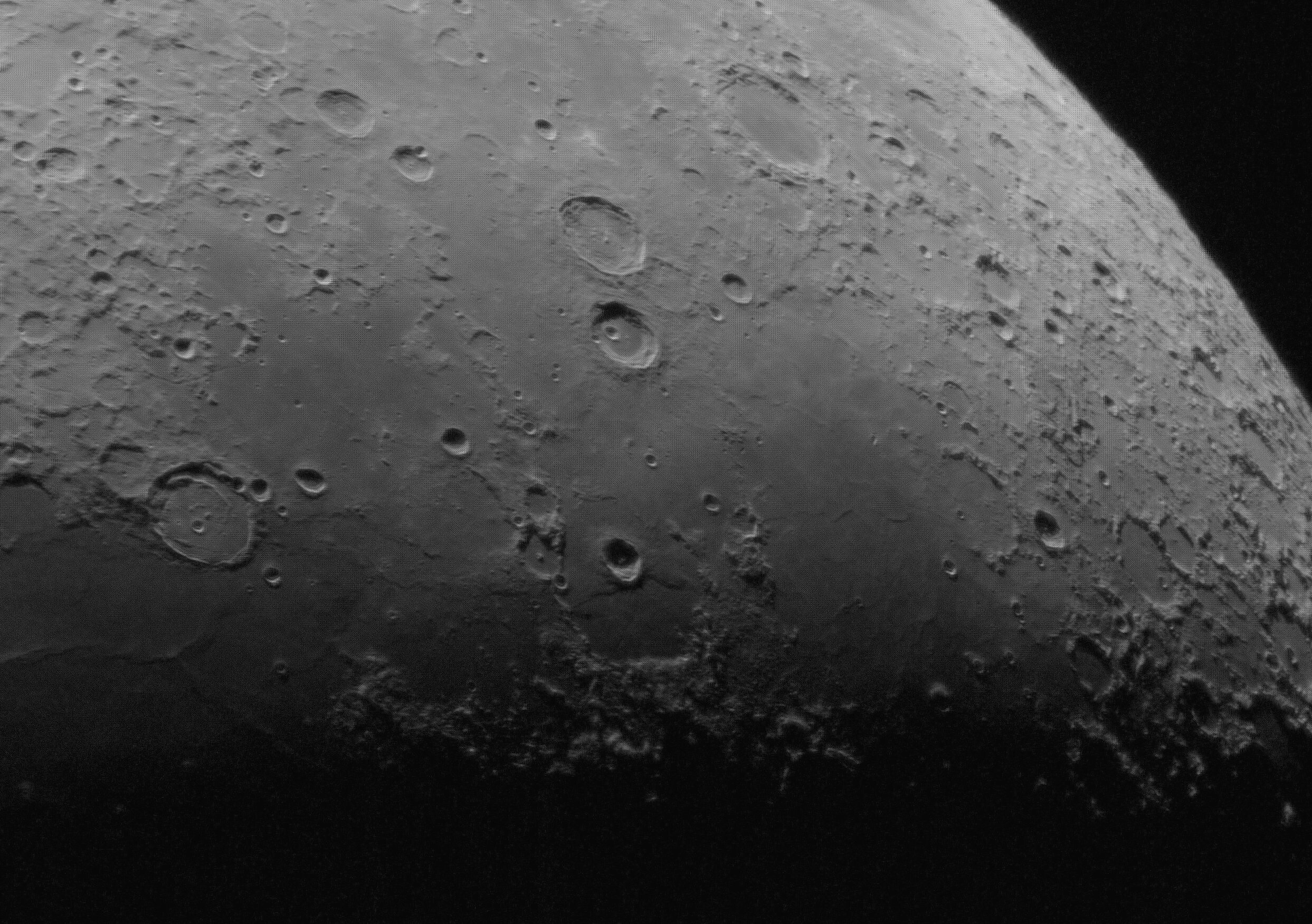

Bon place aux deux images que j'ai pu sortir après un traitement basic sur RegiStax 6...

@olithe je viens de tester en plein jour sans le RC, et pour avoir une image sur l'écran PC je dois être à environ 8 cm plus loin que l'entrée du télescope !
Si je ne me trompe pas, il me faudrait un tube allonge !?
Si c'est bien le cas, quel type ( référence, lien ) me faudrait il !?
Par contre avec le RC, je dois positionner la webcam à la limite noir / rouge pour avoir la même image.

Il faut tourner la molette de mise au point, dans un sens ou dans l'autre pour attraper la map lorsque la caméra est directement dans le porte oculaire.
La bague rouge autour de la caméra sert de point parafocale.
Ça sert de repère pour la prochaine mise au point.
As tu réussi à avoir une image nette avec un oculaire, sans le renvoi coudé, dans le porte oculaire ?
Si oui alors avec la caméra ça doit être possible.
La molette de mise au point peut faire plusieurs tours.
Ça déplace le miroir principal d'avant en arrière.

Mon conseil: A faire de jour sur un objet lointain, poteau, clocher, etc. Mettre la caméra et faire la MAP sur l'objet. Bloquer la position. Remplaces la caméra par un oculaire (faire des essais avec chacun si tu en as plusieurs pour trouver celui qui va bien) pour sans toucher à la mollette de MAP, mais uniquement avec du tirage sur l'oculaire avoir la MAP. Une bague allonge sera peu être nécessaire. La rondelle de la caméra avec une vis te seras utile, sur cet oculaire, pour repérer et bloquer la position.  L'oculaire et la caméra sont désormais parafocaux.
Ceci fait, la nuit tu fais ta MAP avec l'oculaire ainsi configuré et une fois faite, il suffit de mettre en place la caméra en lieu et place de l'oculaire.

bon, je mettrai le résultat de mes prises de vu après traitement, pour conseils avisés 😉
