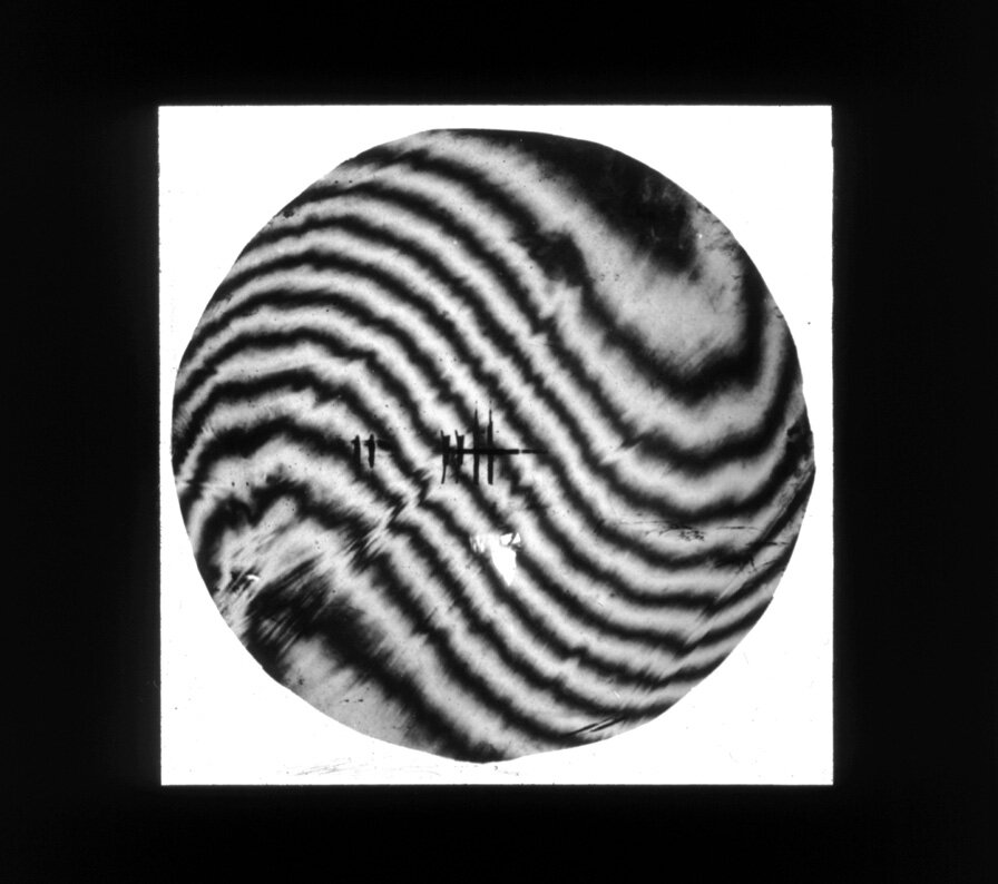

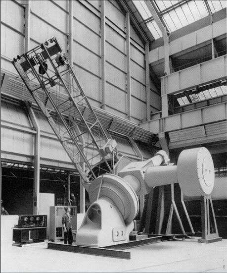

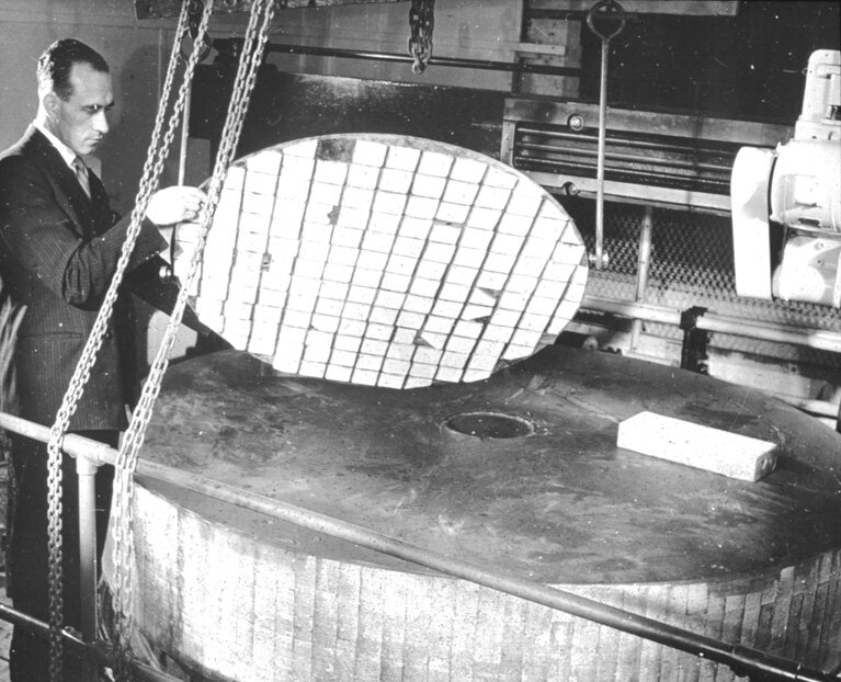

D'autres utilisations des interférences basées sur des sources monochromatiques.
Des exemples historique chez Grubb Parsons (photos du Tyne & Wear Archives & Museums)
Miroir de 98" (à gauche)
Projet de 1948 pour le gouvernement égyptien, "Helwan" miroir de 74" (sur banc de test milieu) : Egypt Kottamia 1963
La première lumière eu lieu en Mai 1964. En montage Newcastle vers 1960 (à droite)
9237586447_a87e30df55_o.jpg.7d998d4503b52b4fee1b9616c097c625.jpgimage.png.0cc5e86c1614911c78ab4d9cd19193e2.pngimage004.jpg

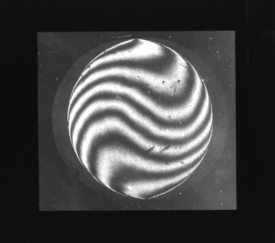

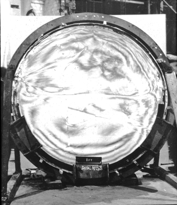

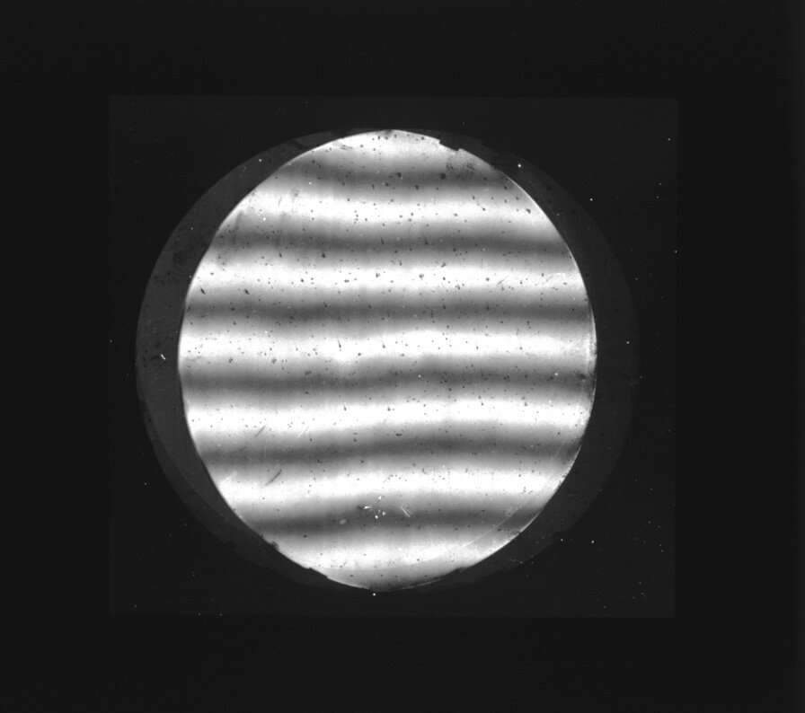

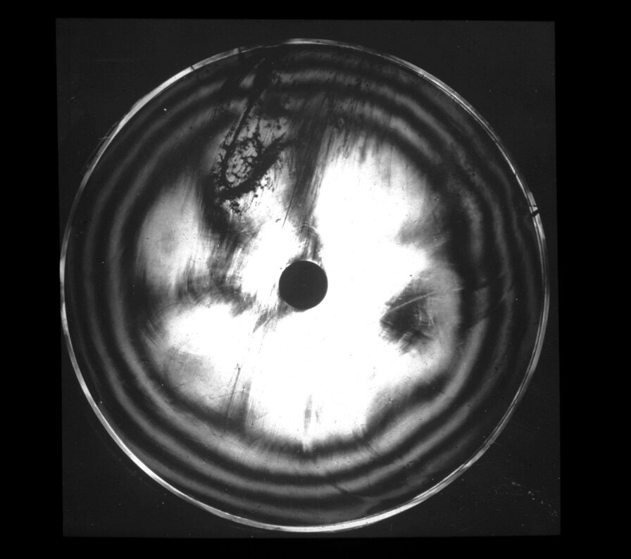

Différents tests en cours de fabrication (Ronchi, Michelson ...) :
12" paraboloïde, miroir de 16", miroir de la chambre de Schmidt de 17", pour Cambridge, miroir pour le télescope du Mont Stromlo 74" 1.88m, jumeau du télescope égyptien Kottamia , encore sous la forme sphérique l'outil (voir première image pour l'utilisation d'outil de taille plus réduite) produit des formes en rosaces, c'est du à la répétitivité mécanique.
Il s'agit du plus grand télescope visuel australien des années 1950 près de Canberra Mont Stromlo, il fut détruit par le feu en 2003.
9237586695_19be611227_o.jpg.9b463365664243f496eea14c7816ee49.jpg9237586659_b5f9a5476a_o.jpg.5b3b3e0372df2ecc9527e8ceae947cf9.jpg9237586613_98559e1379_o.jpg.1f5512d0fce3591586bddba3466a3de7.jpg9237586573_009ab5706c_o.jpg.1f49a40eedd9691001f9fe3241ae52f2.jpg
