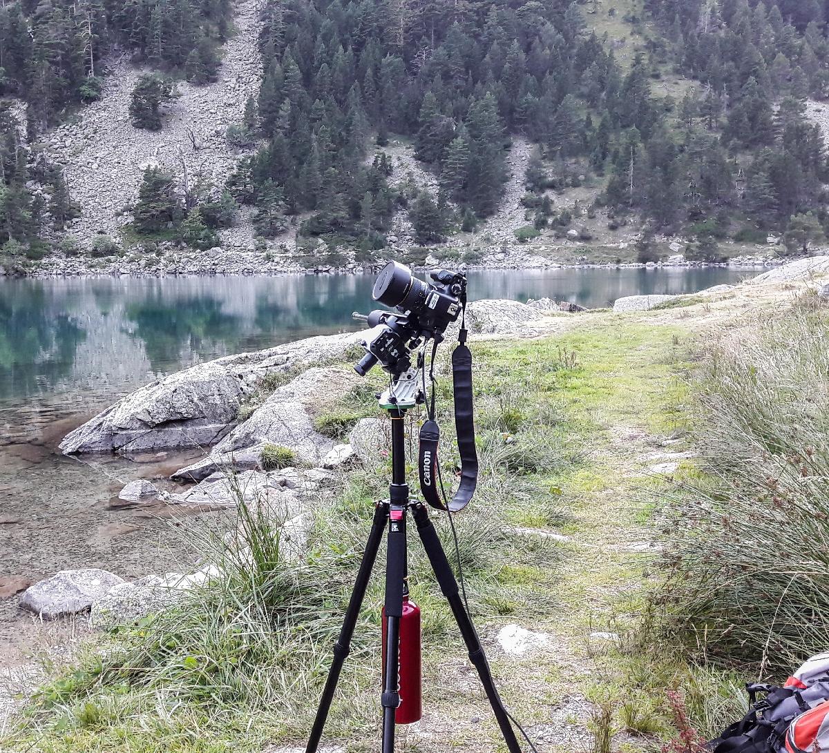

olivierr31 Posté 20 décembre 2020 Posté 20 décembre 2020 (modifié) Bonjour, Ayant été invité à poster dans ce club, je vous fais donc part d'un retour d'expérience avec ma Star Adventurer Mini durant 2 sorties effectuées dans le Parc National des Pyrénées l'an dernier au mois d'Août. Lac de Gaube Pour cette photo de la Voie Lactée en milieu montagnard et sans pollution lumineuse que je rêvais de faire depuis quelques années déjà, j'ai du randonner avec un sac de 13 kg pendant environ 3h (A/R) et 600 mètres de dénivelé au total. Je me souviens très bien de cette nuit inoubliable avec l'apparition progressive de la Voie Lactée nettement visible à l'œil nu avec des étoiles par milliers et la planète Jupiter disparaissant progressivement derrière les montagnes. Ce moment magique était accompagné d'un silence parfois perturbé par des rafales de vent dans les sapins au loin ou bien des bruits suspects qui me rappelaient que j'étais au pays de l'ours ! Je suis reparti du site juste avant le lever du Soleil à l'aide de ma lampe frontale et après avoir capturer durant plusieurs heures en mode automatique pour pouvoir faire un "time lapse" et une circumpolaire. Le prérequis à la mise en station de la SAM passe par un bon centrage du viseur polaire chez soi (je me suis servi de mon étoile artificielle placée à quelques mètre) avec rotation de +/- 180° entre chaque réglage des vis prévues à cet effet. J'ai aussi fait des tests de MAP avec mon objectif pour avoir des étoiles les plus fines possible et positionnement d'une marque (attention au rattrapage du jeu, je pars toujours du -oo !) La mise en station de la SAM est rendue aisée avec le viseur polaire éclairé et les réglages en azimuth et en élévation. Il suffit de positionner l'étoile polaire sur le cercle correspondant à l'année en cours et avec l'angle indiqué par l'application "SAM Console" (utilisation du GPS) Je me suis servi de ma gourde pleine au 3/4 pour lester la monture afin qu'elle soit plus stable. Le cadrage se fait en ayant un maximum de reflet sur le lac et de façon à avoir une bonne partie de la VL dans le champ => le mode vertical s'imposait dans mon cas. Pour la prochaine fois, je positionnerai le trépied plus bas pour avoir beaucoup plus de reflet. Lieu : Lac de Gaube à 1730m d'altitude près de Cauterets (Parc National des Pyrénées) Condition de prise de vue : Météo dégagée avec un peu de vent, phase moyenne de la Lune à 28%, pollution lumineuse très faible. Composition de 2 images prises le 05/08/2019 : 1er plan à la tombée de la nuit + Voie Lactée en début de nuit avec suivi de la rotation terrestre.APN Canon 450D EOS refiltré Astrodon + objectif Samyang 14mm f/2.8 Monture SkyWatcher Star Adventurer Mini piloté avec Smartphone via WiFi + trépied lesté avec ma gourde Traitement de la Voie Lactée : 1 photo de 3mn d'exposition à 800 iso - LRGB (luminance synthétique) sous Photoshop Traitement complet sous Photoshop et post-traitement avec Lightroom.P Time lapse : https://www.astrobin.com/421495 Vallée du Lutour Quelques jours après, j'ai retenté l'expérience dans la vallée d'à côté qui est aussi orientée plein sud pour pouvoir avoir la VL dans le champ. Par contre, la météo était moins favorable avec quelques nuages en début de nuit mais qui ont permis de rendre le Time Lapse plus spectaculaire 😉 Lieu : Vallée du Lutour à 1400 m près de Cauterêts (Pyrénées) Composition de 2 photos prises le 08/08/2019 : premier plan au coucher du soleil + Voie Lactée au début de la nuit avec 1er quartier de Lune EOS 450D refiltré sur trépied + monture SkyWatcher Star Adventurer mini Traitement Voie Lactée : 1 photo avec exposition de 2mn à 800 iso Traitement LRGB (luminance synthétique) avec Photoshop - Post-traitement avec Lightroom Time lapse : https://www.astrobin.com/421371 Olivier Modifié 20 décembre 2020 par olivierr31 4 2
