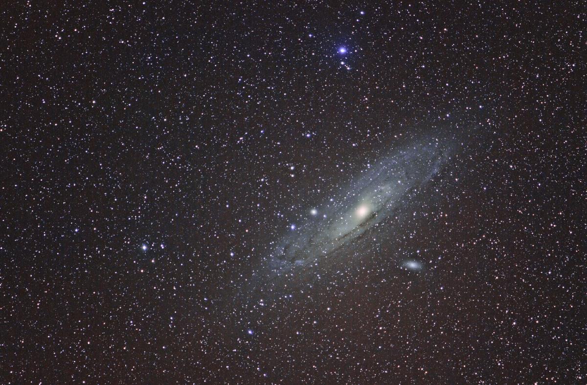

Bonjour tout le monde.
cette semaine j'ai enfin pu faire une premiere photo  après 10 jours de nuage avec une monture EQM35 et le couple canon5dIII/ 200mm 2.8
c'est la premier fois que je réalise une astrophoto
J'ai été surpris  par ce que j'ai pu faire pour une première et je crois que ça m'a inoculé un nouveau virus ....
j'ai pu dejà constater différents points auquel je n'avais pas vraiment pensé
- l'astrophotographie en hiver , ça gele les doigts  --> installation d'un RPI avec EKOS pour monitorer ça à l'interieur
   - la pollution lumineuse (25km nord de lyon) est énorme , avec des poses de plus de 30s c'est tout caca (bon comme ça c'est plus tolérant pour le guidage)
  - 200mm c'est pas grand même
   - ya pas beaucoup de couleur sur les photos de Orion que j'ai faite

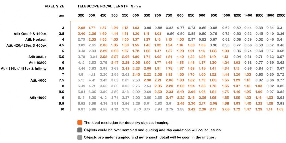

Avec une focule de 400M , il faut quelle taille de pixel ? j'ai fait des simulations sur telescopius , c'est vrai qu'on gagne pas mal avec des petits pixel, mais on doit perdre en temps de pose non  ?
Regarde les différentes caméras, leur champ et pixels sur Astronomy.tools (et là aussi) + ce tableau pour t'aider (faut rechercher des articles sur l'échantillonnage) : le monde merveilleux de l'astrophoto ! Je début aussi. C'est bien compliqué (faible mot !!) mais passionnant !! :D
Le tableau est le même pour toutes les caméras, regarde la taille des pixels...
