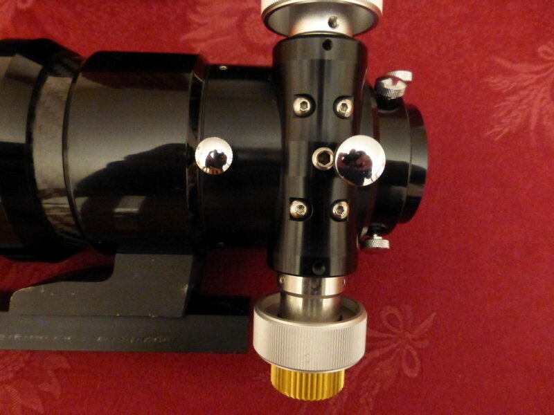

je désire faire la mise au point de ma lunette inova 70/420 de tête idem que la ts optics.
je cherche un système de mise au point motorisé si possible avec possibilité d'avoir une liaison filaire ou câble usb
assez importante.

j'ai pensé a zwo mais je trouvais un peu cher ?
c'est vrai qu'un système basic c'est déjà du 120/150 €
mon problème c'est que la fixation sous le porte oculaire (4 vis) tiennent l'ensemble du système
mise au point et dessous c'est le système des roulement.
j'ai pas osé démonter pour voir !
je suis équipé camera zwo asi 224mc pour du visuel en live.
Alain
tu as une photo du dessous de ton PO ?
j'ai un EAF , en principe il se monte sur beaucoup de PO . il n'y a pas de vis a enlever , mais 2 a ajouter .
le EAF , tu le trouves a 166 euros .

je pense que tu peux le visser sur les deux trous filetés du coté de chaque molette . il n'y a pas de vis dedans si ?
Modifié par hotrock
de chaque coté molette il y a des vis BTR
les 4 vis identiques si je dévisse légèrement il me semble que c'est le capot et derrière le système  mécanique du PO
la grosse c'est le blocage mise au point et la BTR dessous décalé serrage de friction.
me reste pas grand chose .
j'ai pas d'idée
en plus ton PO n'a visiblement pas d'appui "plat" ,il est arrondi sur tout le dessous . je vois pas comment monter une platine sans devoir bricoler une adaptation 🤫

c'est bien ce que je pensais.
PO pas plat et pas de vis de fixation.
j'ai écrit au magasin ou j'ai acheté la lunette ,il me donnerons une réponse après les fêtes.
