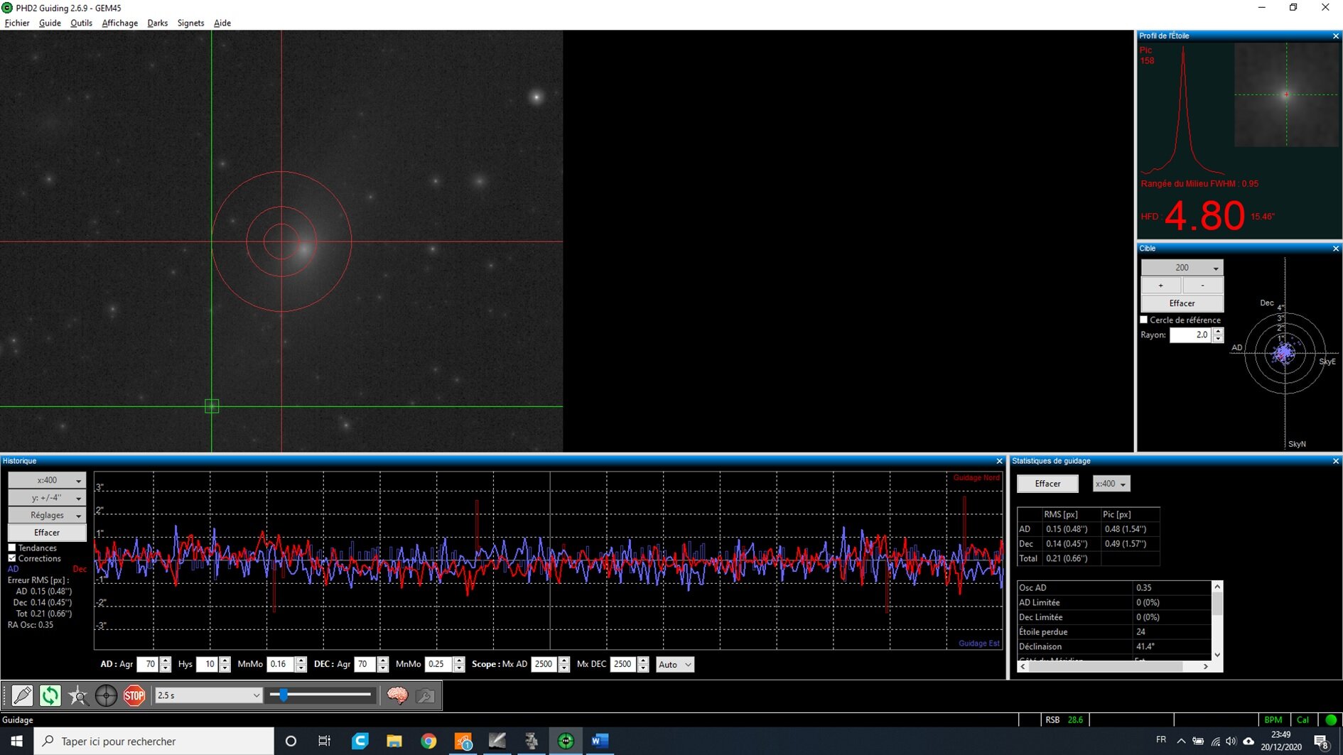

Je commence en Astrophoto et la mission de ces derniers jours était d'essayer de dompter l'autoguidage avec PHD2.
Voici mon matos
Lunette Apo 80/560 sur monture IOptron GEM45 (Imageur Canon 6D)
Lunette guide de 60/240 avec ASI 120 Mini
Autoguidage via port ST4.
Après plusieurs tentatives infructueuses, je pense avoir trouvé le bon réglage.
J'ai fait le calibration près d'une étoile au méridien avec une étoile aux alentours de 30° de déclinaison. Est-ce ok ?

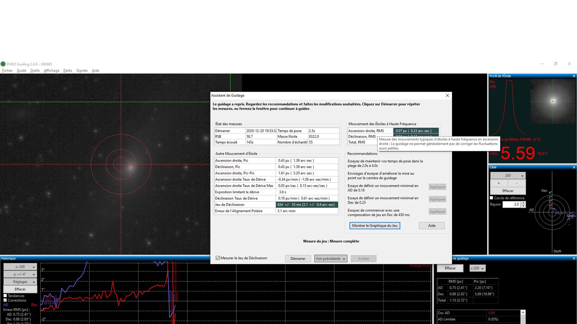

J'ai ensuite lancé une session d'assistant d'autoguidage, puis ai laissé les paramètres proposés.

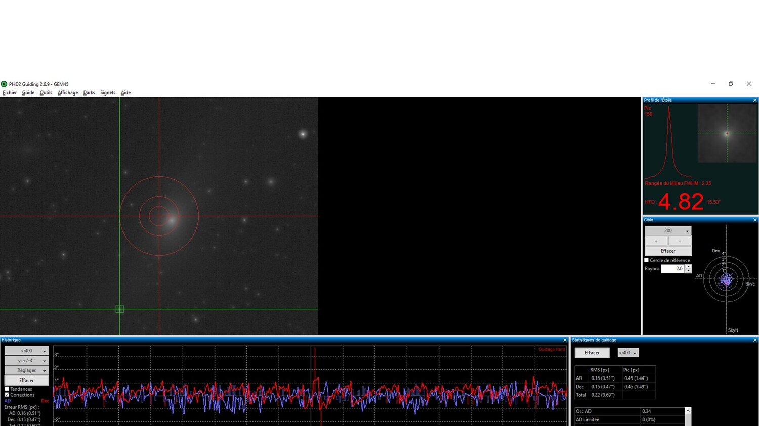

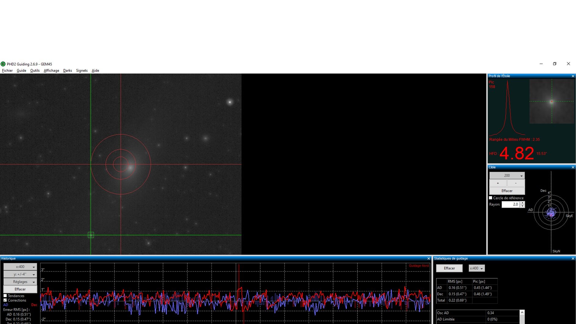

Voici la capture de l'assistant en question ainsi que 2 Screenshots du suivi pendant la prise des brutes.
Pouvez-vous me dire si le suivi semble bon et si les résultats de l'assistant de guidage sont ok.
Merci bien et je suis ouvert à tout commentaire / conseil.
Bonne soirée.
