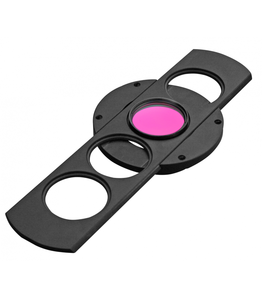

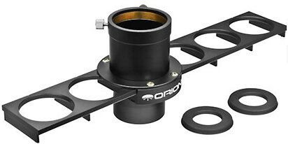

 Pour un flex tu as le choix . Entre ça .2044_xL_porte-filtres-orion-au-coulant-508mm.jpg.4409c59a301ac3eeec199ab7f7b98468.jpg

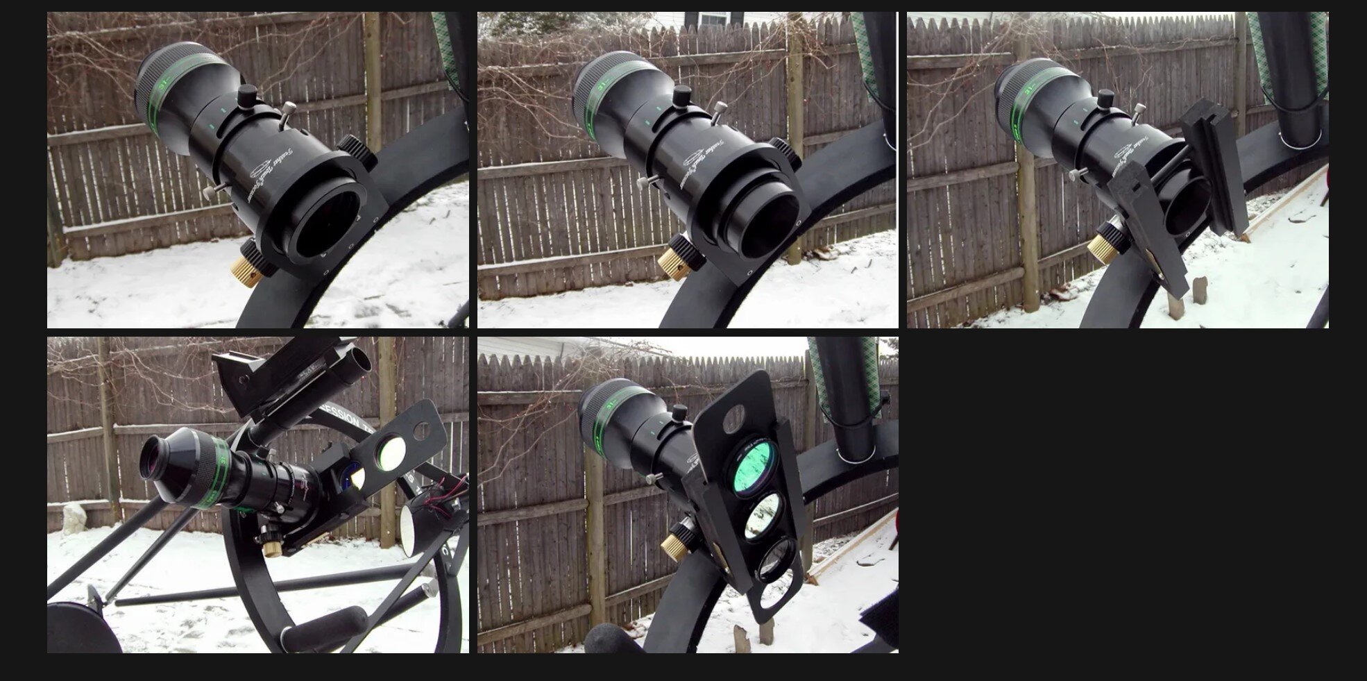

 Et ça pour l intérieur de la cage à condition que le PO ne rentre pas trop .Slittafiltri-1050x1200.thumb.png.d0210b078bf21a6382a3981a70eb197b.png

J'aime bien l'idée du passe filtre à l’intérieur du tube mais sur SW flextube le PO rentre de 50 mm en position basse
je ne pense pas que cela pourra le faire.
Reste à voir la première solution il me semble que cela oblige a réduire la focale de 24mm
https://www.astronome.fr/produit-ori5065-porte-filtres-orion-au-coulant-508mm-Prix-129-euro-id-2044.html
Pour l'orion il est mentionné "Non récommandé pour les Newtons" 🤔
c'est l'avantage du système de pince/support de la barrette à filtre astrocrumb :)
 Oui "non recommandé" car la MAP ne se fait plus après , mais tu as un Flex . Tu descends la cage de qq cm et c' est bon .
 Si ton PO rentre de 50mm à l' intérieur  c' est cuit , ça touchera le passe filtres avec certain oculaire sur la 2 eme soluce .

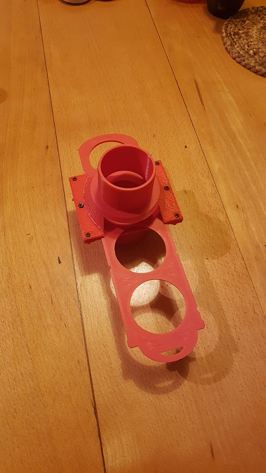

Dans un premier temps je vais essayer de faire imprimer par un amis le passe filtre de Kemlinux
Le père noël est passé un copain a fait chauffer l'imprimante 3D il ne reste plus qu'a essayer :banana:
