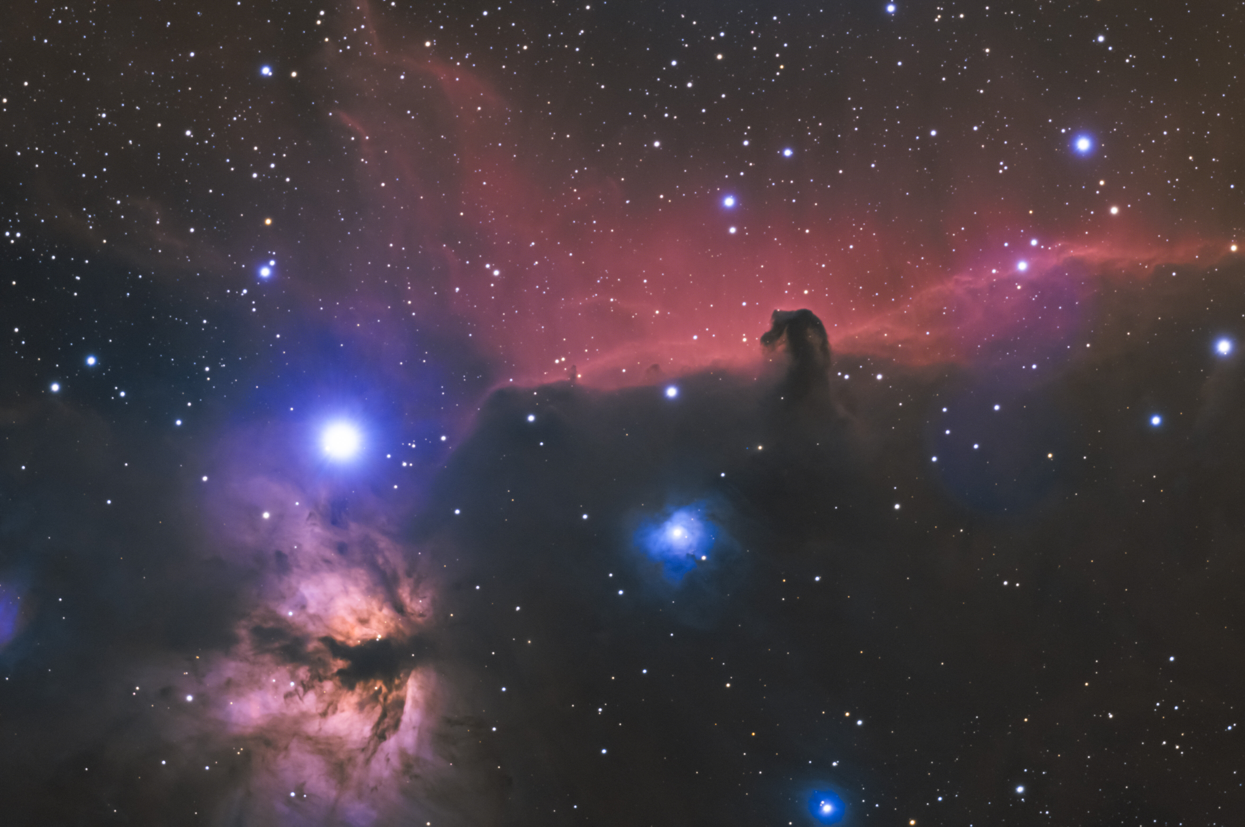

Voici ma contribution à un grand classique de l'hiver dans la magnifique constellation d'Orion.
Pour réaliser cette image avec ma lunette TS102/520 Photoline, j'ai utilisé une ASI183MM Pro pilotée par l'ASIAir...
Les prises de vues servant à composer l'image sont les suivantes (gain=111 systématiquement) :
* 28 poses de 180s avec le filtre CLS-CCD pour la luminance
* 13 poses de 180s sur chacun des filtres R V B
* 30 poses de 300s avec le filtre Ha
Je propose 2 versions de l'image. La première résulte de la composition en L(CLS)+HaVB (donc sans utiliser les images avec le filtre rouge).
La deuxième est en combinant le Ha et le filtre rouge sur la couche rouge...
Qu'en pensez-vous ?

Merci pour vos réponses... je préfère aussi la douceur de la deuxième mais mon fils préfère celle où le rouge ressort davantage.

Et je préfère ta V2 perso 😉

Superbes images, merci ! Très dur de choisir entre les deux, même si j'aime bien aussi la V2, la 1 a des détails de finesse intéressants aussi...

les deux versions sont jolies, c’est une questions de goûts et couleurs ☺️
par contre vu que tu as une belle série en Ha je te conseille vivement de l’utiliser comme luminance
quel logiciel utilises tu ?

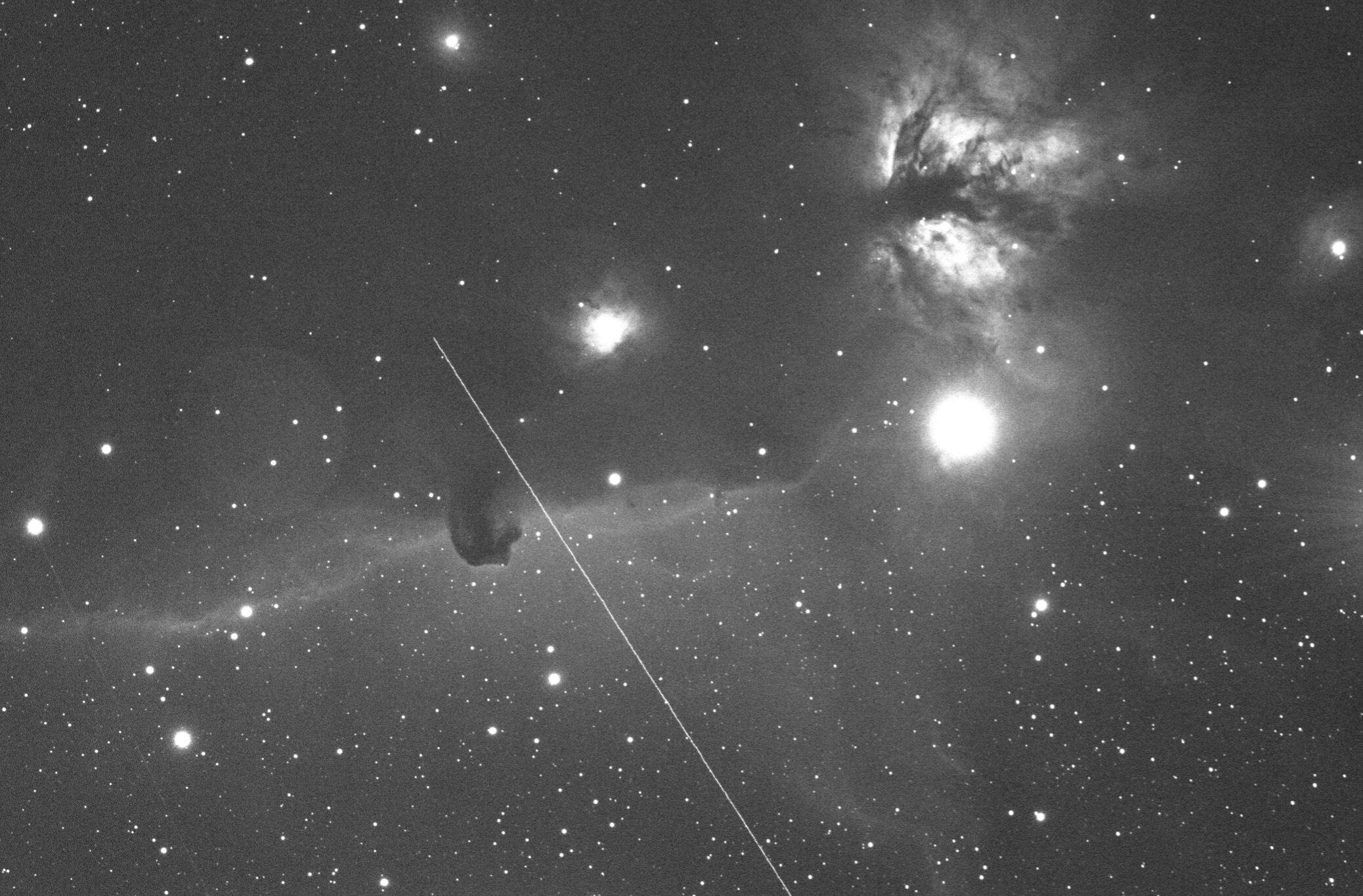

pour l’image avec la traînée satellite normalement tu dois pouvoir la garder en réglant bien les paramètres de réjection

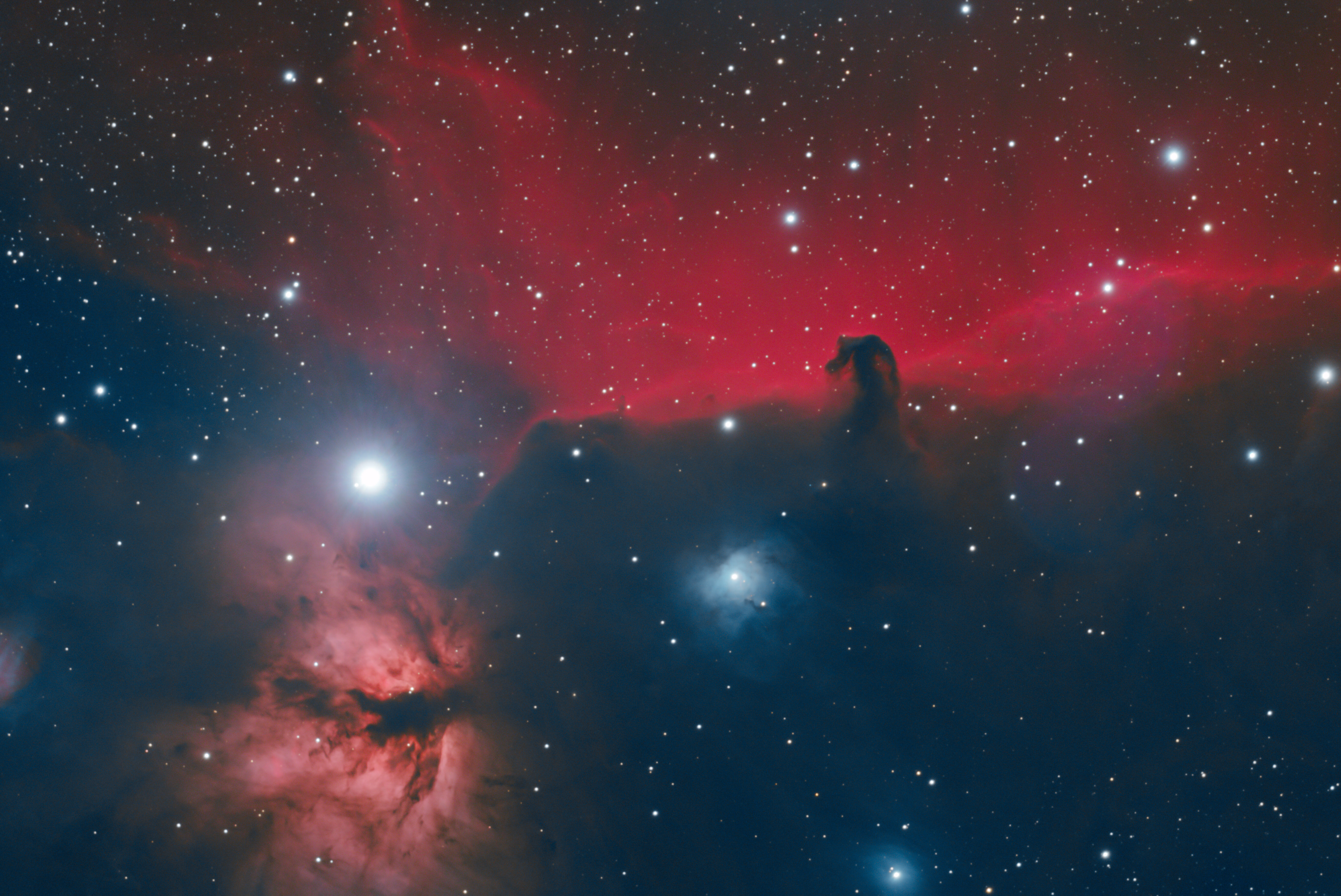

Voici une nouvelle version V3 avec en luminance l'addition des images avec les filtres CLS & Ha, pour le rouge : filtres Ha & rouge et enfin les filtres Vert & Bleu pour les 2 dernières couches...
J'ai par ailleurs essayé d'utiliser les images en Ha seules pour la luminance mais j'obtiens une image très peu colorée.
Modifié par Titophe
je la préfère , la partie basse est plus dynamique , la couleur rosée de la nébuleuse est plus intense. et la partie haute est moins rouge sang , l'ensemble est pour moi plus équilibré.
