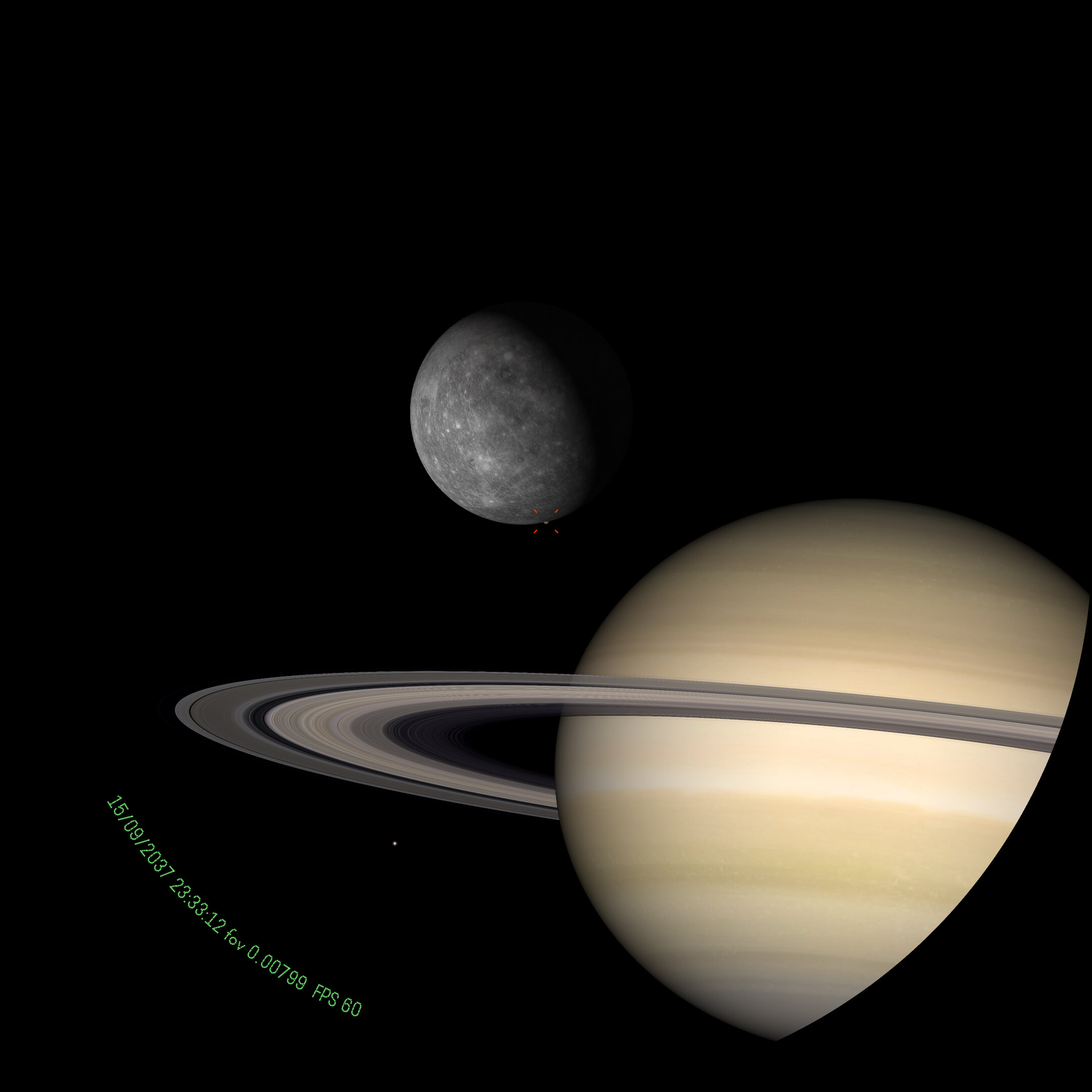

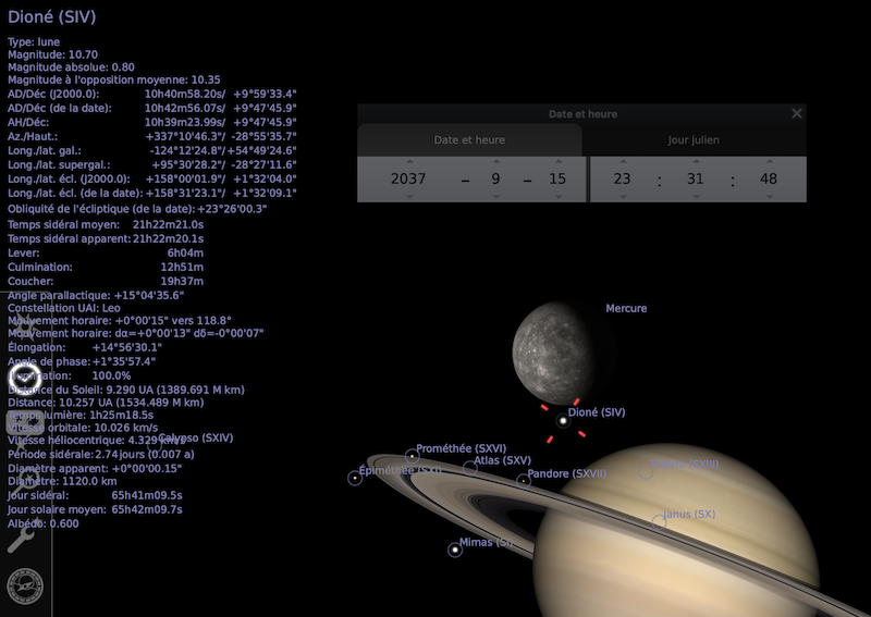

J'ai fait la simulation via Stellarium. A priori Mercure et Dione seront au plus proche le 15/09/2037 à 23h31 pour un observateur parisien (UTC+2 soit heure de Paris), et il n'y aura pas d'occultation même partielle.
J'ai essayé pour un observateur d'une plus haute latitude, l'écart diminue mais même très au nord il n'y pas pas d'occultation visible.
De ce que je vois (simulé) , à Paris l'écart entre Dione et Mercure sera au plus près de 4 à 5 diamètre de Dioné, et au pole Nord on est environ à 1 diamètre. Sachant que le diamètre apparent de Dioné est annoncé à 0,15 secondes d'arc...
Ceci étant, tout cela reste vrai à la précision du calcul près...
Dans les lueurs du couchant, très bas sur l'horizon, par latitude 70° N et longitude 47° W, j'ai effectivement une occultation partielle de Dioné. C'est pas gagné pour l'observer !
Modifié par Michel Boissel
W, pas E !
il y a 31 minutes, Michel Boissel a dit :
Dans ma simulation, je n'ai pas joué sur la longitude de l'observateur, juste sur la latitude et un détail m'avais échappé (Mercure reste proche du Soleil), j'ait dit que le rapprochement au plus près serait vers 23h31 (UTC+2), mais à cette heure cela sera 28° sous l'horizon à Paris donc pas observable par ici...
