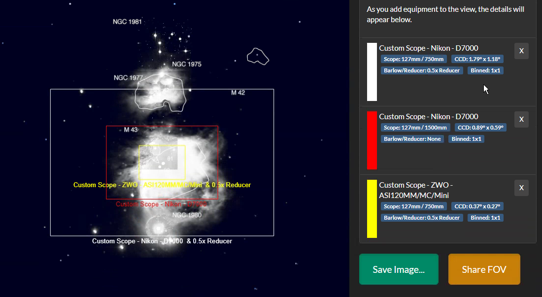

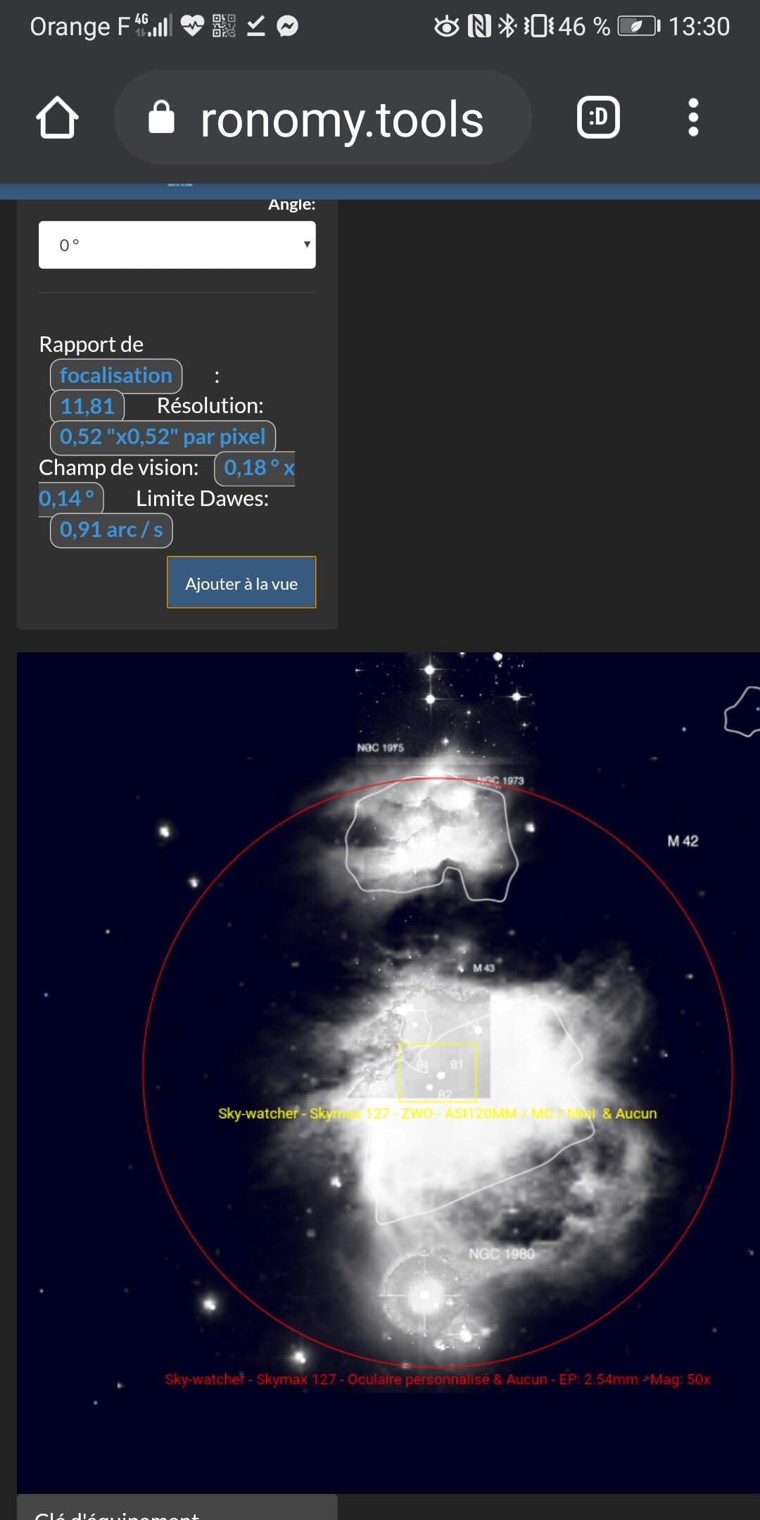

simulateur est ici https://astronomy.tools/calculators/field_of_view/ pour simuler la photo il faut aller dans imaging mode

Je t'invite à aller sur astronomy tools pour avoir une idée du champ et de comparer avec le champ de la caméra. Mais cette caméra a un champ très petit. Regarde le comparatif entre oculaire 30 mm 72 degrés de champ et le champ de la camera au centre en jaune !

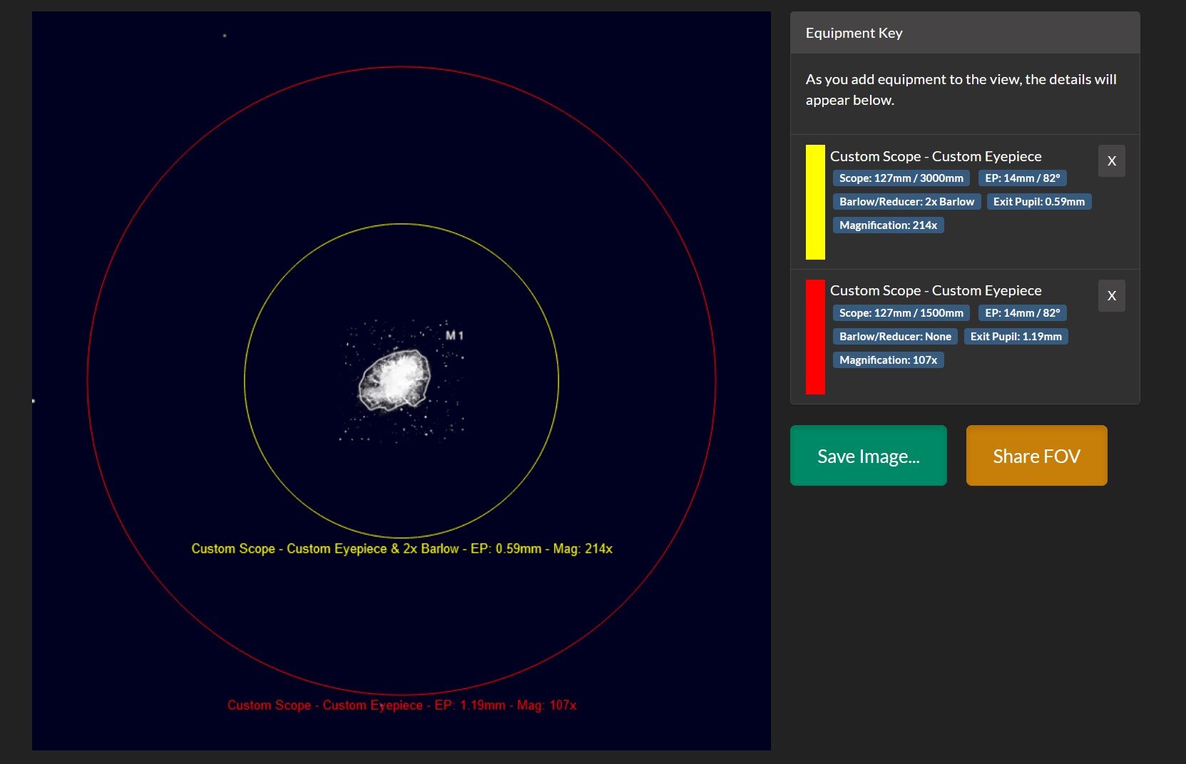

oui en effet en mettant une Barlow x2 par ex. avec un oculaire de 82 ° on divise ces 82° par deux donc il nous reste 41°
82°, c'est le champ apparent de l'oculaire (l'angle du « hublot »). Il est inchangé avec une Barlow sauf si cette Barlow le diaphgramme.
L'angle qui est divisé par deux à cause du grossissement, c'est le champ sur le ciel. Pour le calculer : C = A / G où A est le champ apparent (par exemple 82°) et G est le grossissement.
FAUX !
la barlow va avoir une incidence sur la focale, en l’occurrence la doubler (si barlow 2X) mais ne modifiera pas le champs natif de l'oculaire.
[edit] en même temps que @'Bruno  , bien plus précis :1010:
Tu imagines le mec qui a un plossl 32mm et utilise une barlow x5 :be:. Il ne faut pas confondre le champ réel et le champ apparent ;)

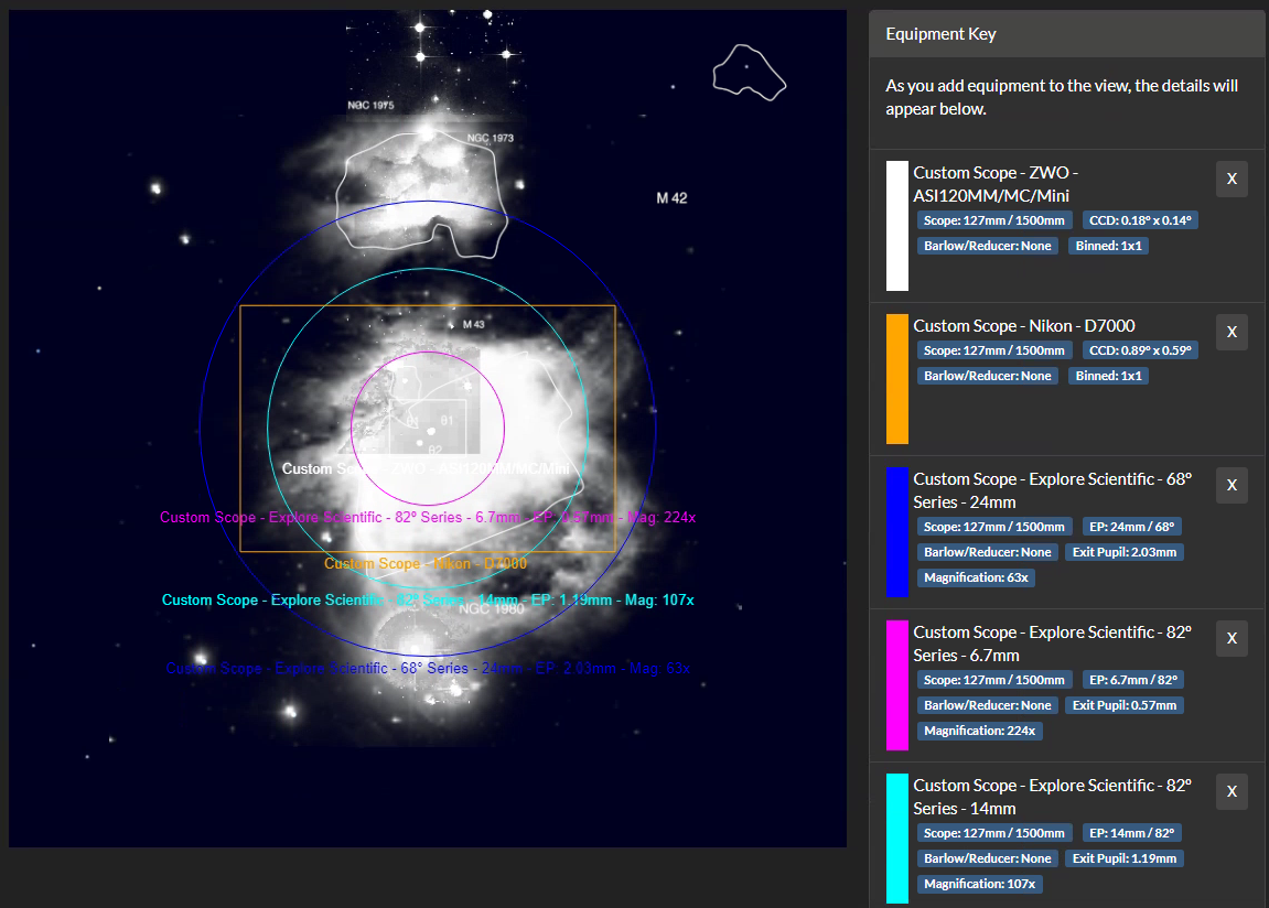

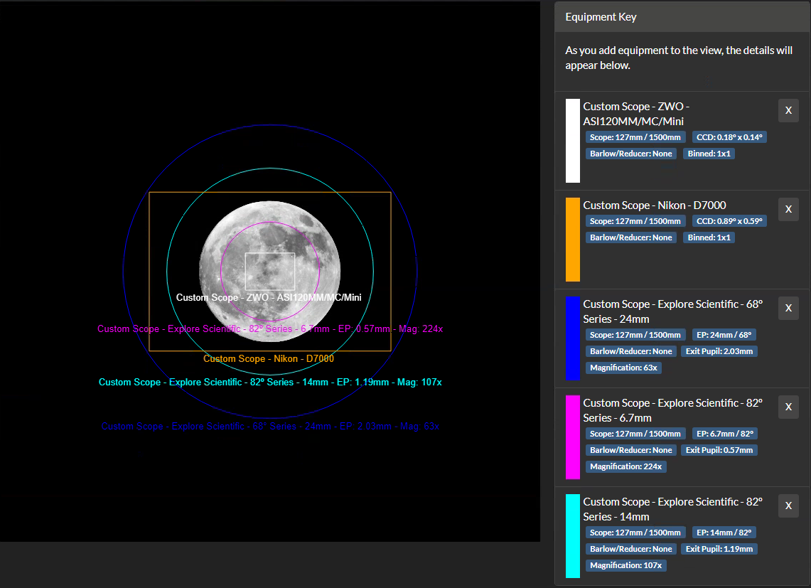

J'ai fait quelques simulation (voir screenshots attachés). Avec le 24-14-6,7 ainsi qu'un Nikon du meme type que le mien, je n'ai pas joué avec/sans Barlow... et la cam aussi... On couvre bien tout :P. Cela me parait presque bizarre que la cam soit autant au centre en blanc en fait. Cela magnifie autant ? Me suis mal rendu compte l'autre jour je crois même si c'est vrai que je voyais les cratères "de près".
Pour la lune ca me semble jouable au Nikon du coup avec des vues d'ensemble assez serrées...
Pour genre Orion... impossible de l'avoir en entier en fait, j'avoue être bien déçu là du coup. Les belles photos sur le net sont des photos faites juste avec un appareil photo et un trepied alors ? Car pour avoir tout il faut une magnification de max 50 et bien souvent les photos qu'on voit en ligne sont bien plus larges comme ici :
J'ai l'impression que tu mélanges un peu des notions photo et visuel. On est bien d'accord, tu ne compteras pas mettre le nikon sur un oculaire ? Pour le champ de l'ASI, c'est normal : c'est un petit capteur dont les caractéristiques sont plus adaptée à la photo planétaire. Ca ne veut pas dire que ça "magnifie" (tu veux dire "grossir" par là ?) d'avantage.
il y a 17 minutes, Guigui108 a dit :
En photo y'a pas de grossissement, c'est la notion de focale qui compte (à associer à la taille du capteur pour calculer le champ). La plupart des photo de M42 en entier que tu trouveras sur le net ne sont pas juste faites à 1200mm (et d'ailleurs pas non plus à f/d12...).

Je me suis peut-être mal exprimé, dans mes simulations, le cadre orange pour Orion c'est la simulation d'un Nikon... sans oculaire évidemment. Mais déjà ca c'est trop "serré" ;). Je voulais me rendre compte de ce que je peux voir et faire en photo... Donc oui je mélange un peu si tu veux :)
Si on veut Orion en "complet", il faudrait mettre un reducteur 0,5... et là tu aurais presque tout. Mais tu dis que ce serait trop pourri (ou alors tu parles... avec usage d'un oculaire entre l'apn et le téléscope peut etre), dommage, j'esperais un peu.
Sur l'article que j'ai envoyé plus haut, (la photo du moins) il parle de prise de vue à 500mm et 1000mm... Ici on est à 1500 avec le Mak... avec un réducteur... 750. A ce niveau là ca pourrait se tenter donc je dirais...
Et oui quand je disais que la camera magnifie bcp, je voulais dire que cela "zoomait" bcp. Sympa pr le planetaire en effet mais pas du tout pr le CP du coup. Pour le CP il vaut encore mieux une EQ et un bon objectif sur un reflex en fait si je capte bien... et ne pas utiliser de téléscope...
Exemple Nikon avec reducteur en blanc... pas d'oculaire... un reducteur qui nous amène donc à 750mm... (mais j'avoue que le simulateur donne l'impression d'etre plus serré que l'image à 1000mm du gars du site dont j'ai envoyé la photo...
Et julien... les ES que je regarde sont en 1,25" ;). Donc 82 degrés jouables, cool :) et 68 pour le 24mm donc...
Non non sans d'oculaire mais bien comme dans ton projet à savoir mak 127 + réducteur 0.5x + APN au foyer. Si c'était possible d'avoir un truc propre avec une lentille toute conne à 50 euro crois moi que ça se saurait. On utilise éventuellement ce réducteur un VA avec un petit capteur et sur cibles pas grandes et peu lumineuses, là où il y un intérêt à gratter sur le temps de pose (car un f/d 2x plus petit est 4x plus rapide en photo) quitte à fortement croper l'image. Mais toi tu ne pourras pas faire ça sur des cibles comme M42 où tu voudras garder le champ réel le plus large.

Le 22/12/2020 à 13:23, manu69 a dit :
Ba non, on grossi plus, c'est tout, on reste à 82°.
