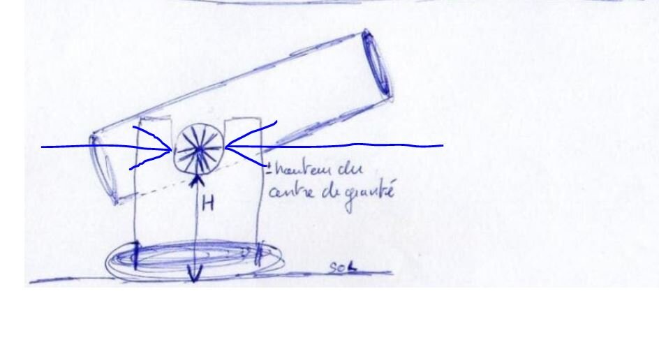

Vu la météo pluvieuse,  je vais me lancer sur une table équatoriale pour mon Dobson Sky Watcher 200/1200 Flex. Mais je vois des super postes pour la construction...
Par contre, est ce que quelqu'un aurait la technique pour calculer le centre de gravité de l’ensemble pied/tube?
Merci d'avance
Mikka

La méthode ci dessus, je suppose que c'est pour le CG avant/arrière. Mais il me faudrait également la hauteur du CG pour avoir l'axe de mon cône. C'est pour calculer mes secteurs Nord et Sud.
Merci

Dans ton cas, tu as 2 objets :
- une base qui pèse Mb et dont le centre de gravité se situe à la hauteur Hb. Tu peux utiliser la méthode de la ficelle pour déterminer cette position, prends une corde assez solide !
- un télescope qui pèse Mt (n'oublie pas d'ajouter le poids de l'oculaire le plus gros que tu as) et dont le centre de gravité se trouve simplement à la hauteur Ht de l'axe autour duquel il tourne sur la base.
Les deux hauteurs sont mesurées par rapport à la base du socle.
La hauteur du centre de gravité de l'ensemble est donc, si tu prends comme référence le bas de ton socle :
H = (Hb x Mb + Ht x Mt) / (Mb + Mt)
Voilà pour l'explication, mais si tu n'es pas doué avec les maths, alors vas-y à tâtons ou va dans un club astro pour te faire aider...
Fred
Il faut que le centre de gravité de ton télescope soit sur (ou à peine en dessous) l'axe du cône de ta plateforme équatoriale si le poids de la partie qui bouge de ta plateforme est faible par rapport au télescope tu peux le négliger.
S'il est important tu dois le prendre en compte mais en faisant en sorte que le centre de gravité de l'ensemble soit un peu en dessous de l'axe du cône pour éviter que le tout bascule.
C'est à dire qu'il faut que l'ensemble "télescope partie mobile de la plateforme" libre (sans le système d'entrainement) revienne à la verticale si tu l'inclines de côté.
Il faut aussi que le centre de gravité de l'ensemble ne sorte pas du triangle supportant la partie mobile de ta plateforme sinon chute de l'ensemble.
