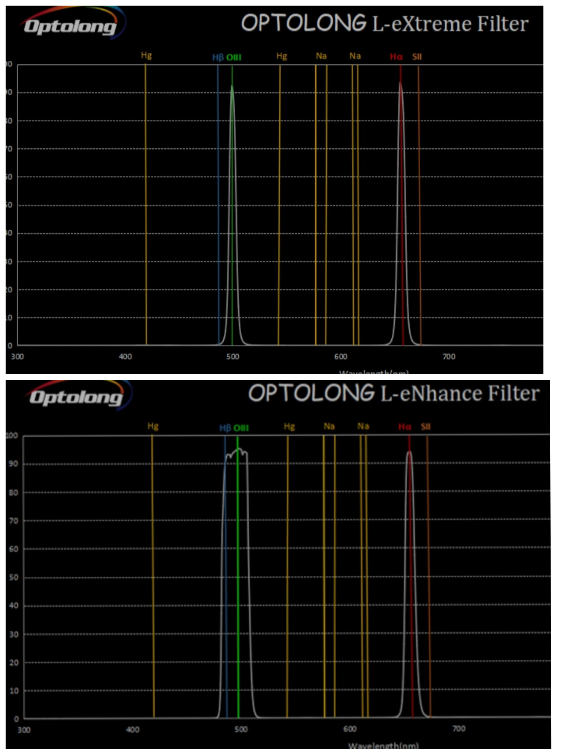

Ah oui et je met une image comparative des 2 spectres...!

Le L-extreme a des bandes plus étroites, il filtre mieux - surtout sur le OIII. Si ce que tu veux c'est faire des compositions HOO (ou SHO si tu prend aussi un filtre SII) alors ce sera forcément plus précis. Mais c'est plus cher, aussi.

Oui je viens de rajouter les spectresbcaboeut aider! Effectivement cest plutot faire le hoo Et le sho que je moriente.

Le « soucis » du l-extrême c’est que tu perds aussi le Hb, alors que le l-enhance t’en laissera une partie. A voir si ton ciel t’oblige à le perdre :)

La raie Hb est-elle réellement importante ? Elle est tellement proche de OIII que ça n'est peut-être pas gênant.
Justement cest que je me demandais ! Le Hb est il vraiment utile ? ...
