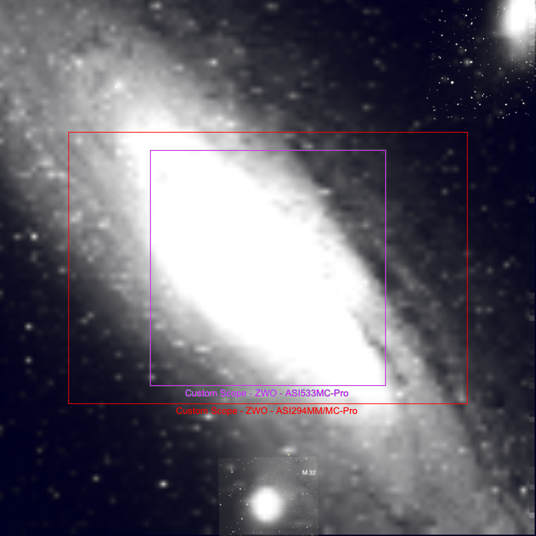

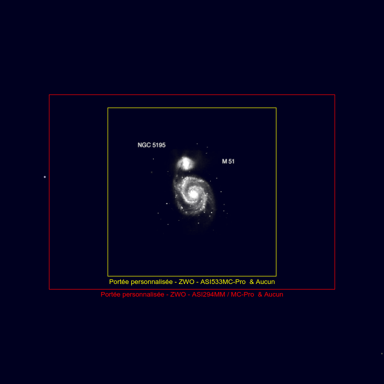

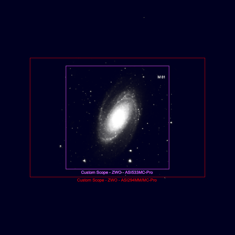

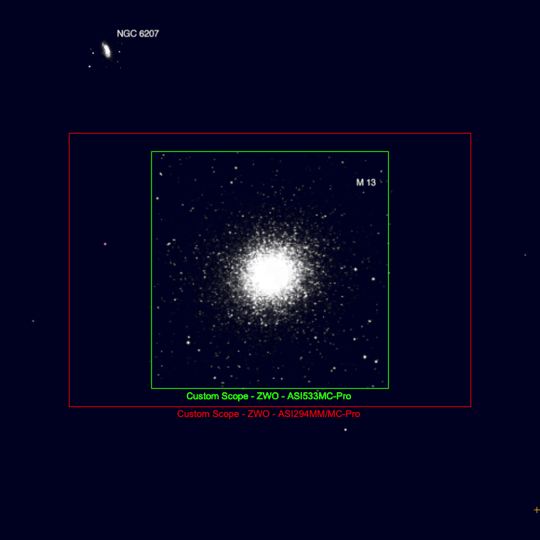

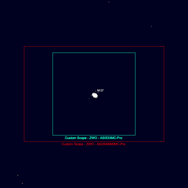

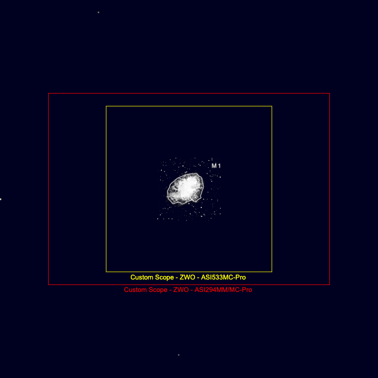

Et sinon, pour choisir ta caméra, regarde le champ que ça te fait sur Astronomy.tools.
Question échantillonnage, de toute façon, ça craint, car il te faudrait des pixels de 8" ou plus pour être "dans les clous" pour du CP (à cause de la focale)... dur dur !
Quelques exemples d'objets plus ou moins grands avec la 294 et la 533 (perso, je préfère la 294, plus de champs) :

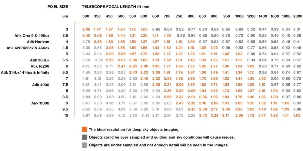

@Olivier-Fantasy, je n'avais pas regardé avec attention le tableau que tu as mis.
Il y a 22 heures, Olivier-Fantasy a dit :
Ce tableau ne donne pas beaucoup d'espoir pour un résultat optimum :confused:

C'est surtout ça qui m'intéresse. Le point qui me fait peur, c'est la taille de l'image sur la tablette, en espérant qu'elle soit assez grande et "confortable".

Si je comprend bien, le premier problème d'un réducteur, est qu'il faut aller chercher le foyer très "en avant" !
Même si mes 1640 mm de focale ne sont pas idéal, l'avantage est le F/D 4 !
La 294 parait mieux sur le papier que la 533 pour ma focale de 1640 mm, à cause d'un échantillonnage moins mauvais et un champs beaucoup plus avantageux comme le soulignait @Olivier-Fantasy
Oui le mieux est de faire des essais de jour pour vérifier ce point. Il y a une différence entre les réducteurs d'ailleurs la TS Optics. Tu peux avoir plusieurs réductions différence en rajoutant des bagues. En fait en moyenne tu gagnes 0,1 par 10 MM de bague.
Qu'à d au choix je pense qu'en effet la 294 est plus adaptée compte tenu de la longue focale. En tout cas ce sont deux valeurs sûr !
là tu le sauras avant moi , je n'ai pas de tablette :)
;) Moi je n'ai que la tablette !
Et je ne sais pas quand est ce que j'aurai l'ASIair et la cam ! Mais, on ne sais jamais, ça peut aller vite !
A l'heure actuelle, à l'instant T, c'est plutôt la 294 qui m'attire !

L'ASIair étant l'équivalent d'un PC qui dirige directement les images, via la WI FI sur la tablette.
Pour un réducteur, se serai surtout pour optimiser l'échantillonnage.
il y a 14 minutes, dob250 a dit :
