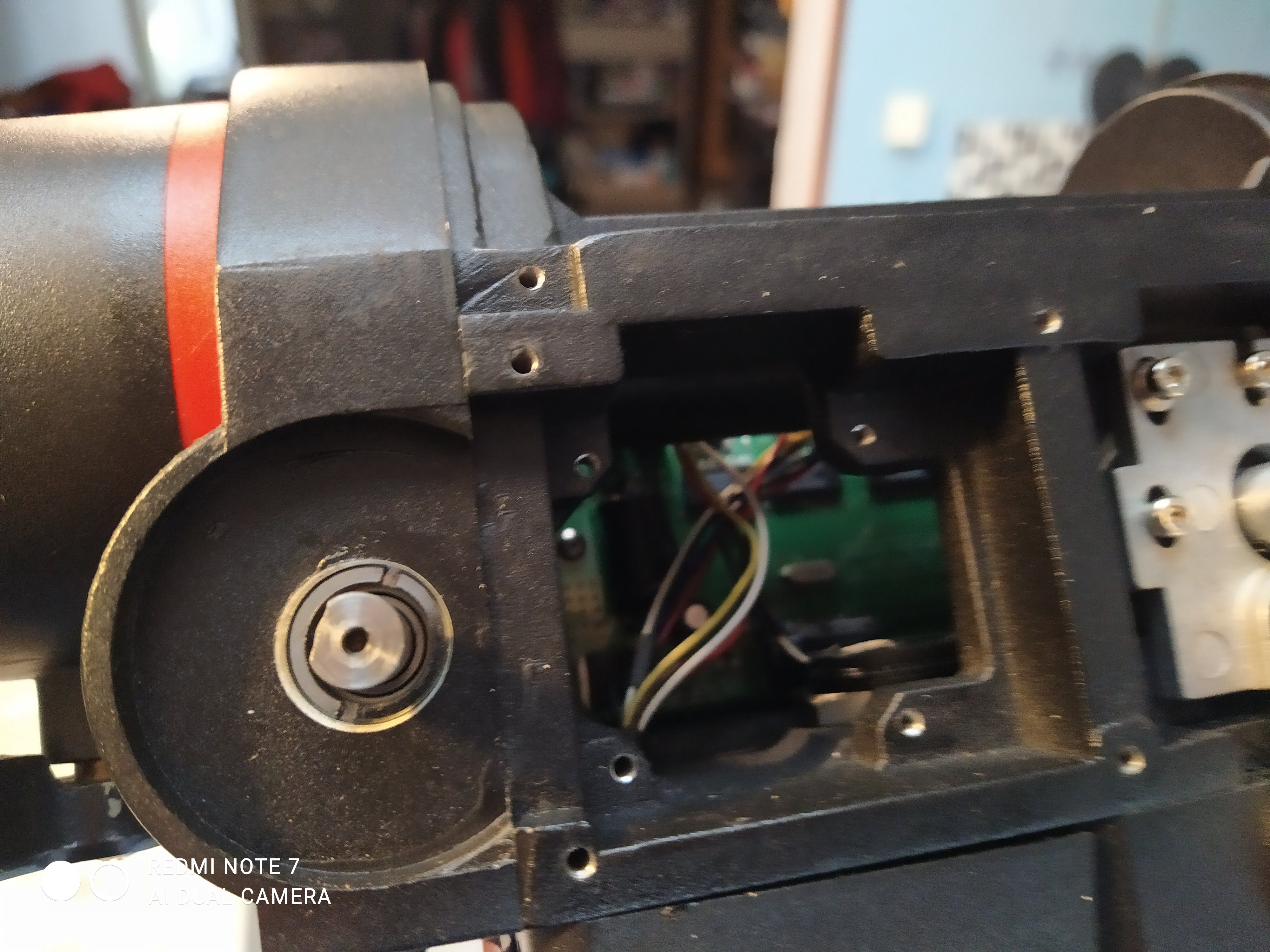

J'ai installé récemment un kit courroie Rowan pour la HEq5.

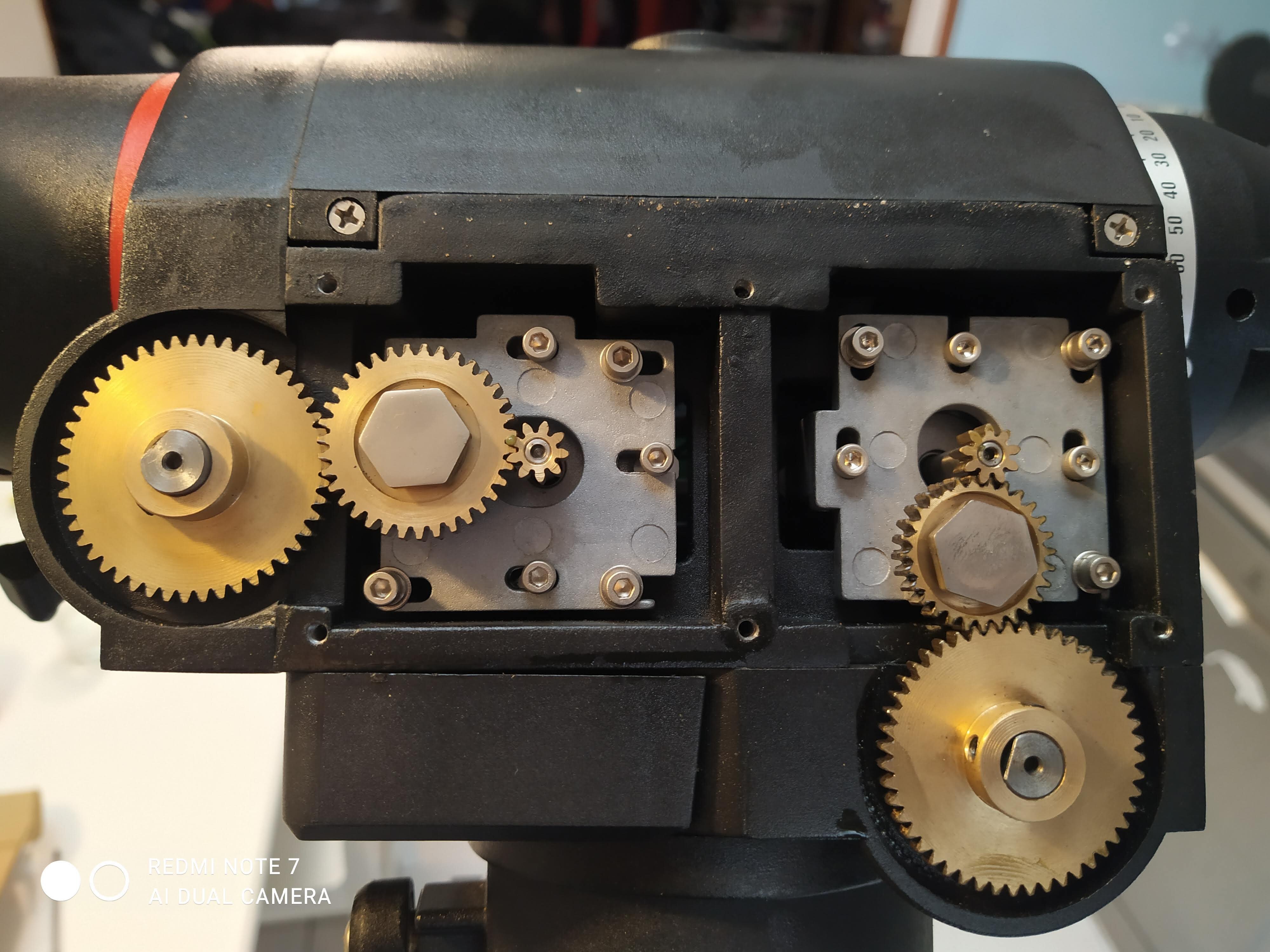

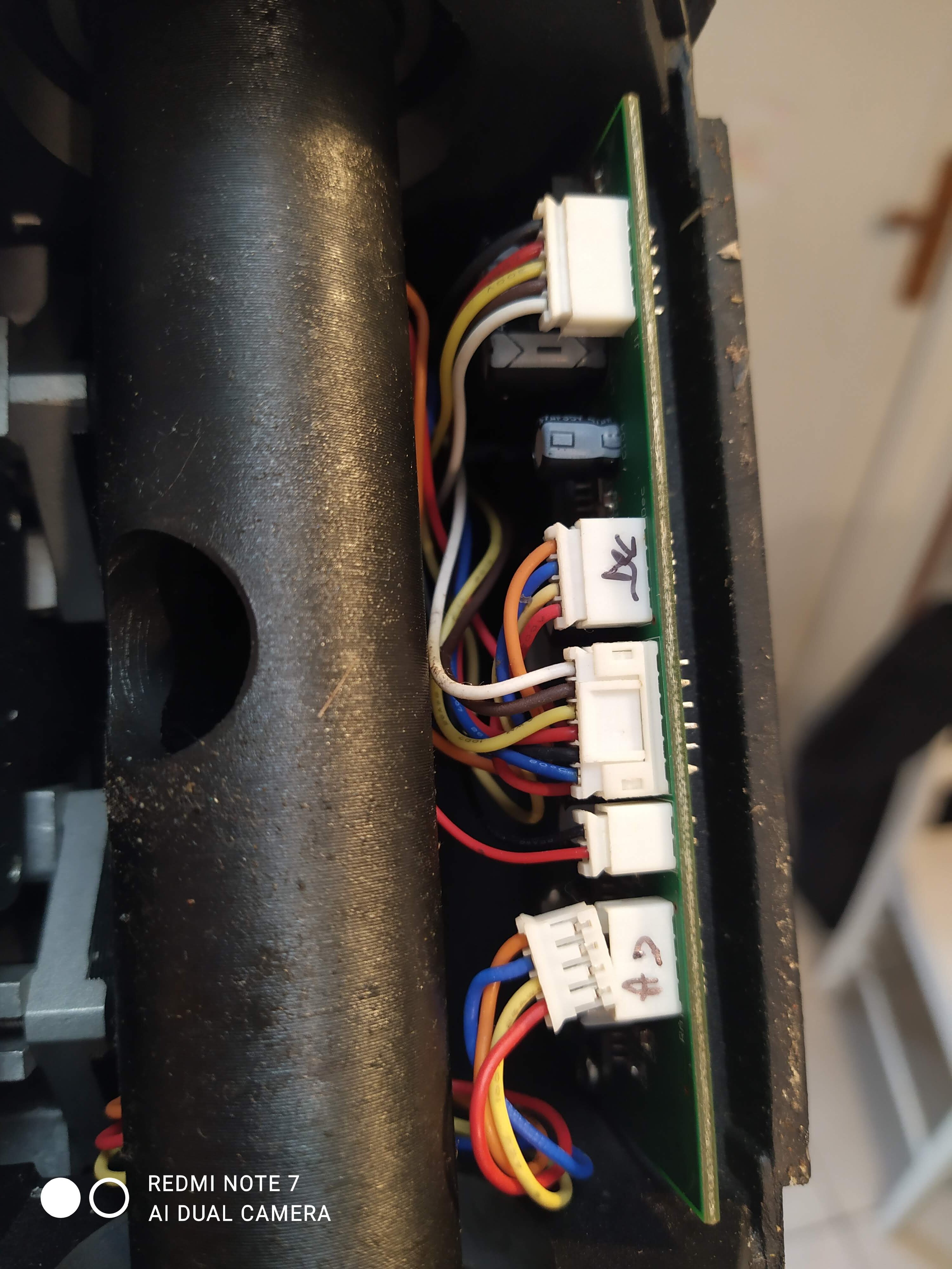

Démontage des capots:
Déconnexion de la carte mère des câbles des moteurs AD et Dec:

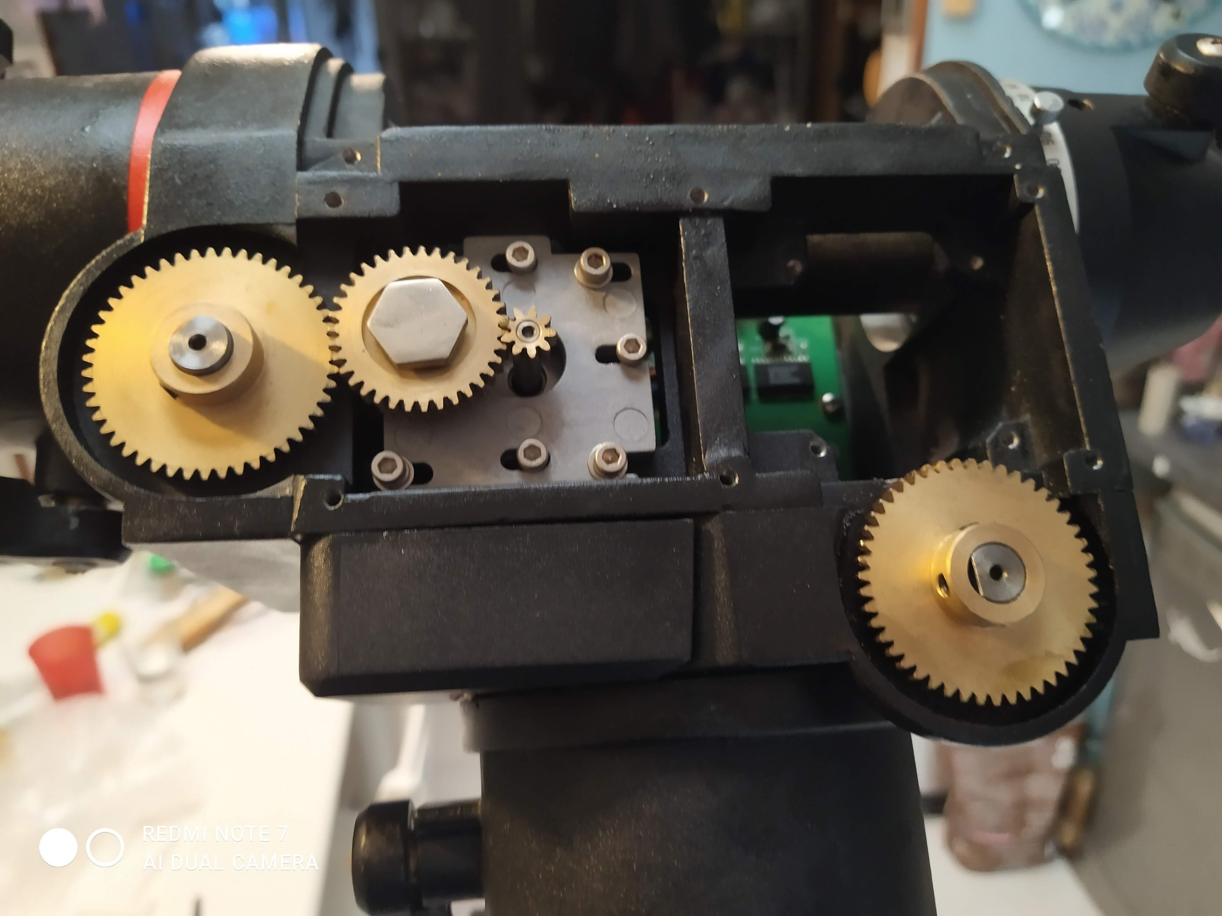

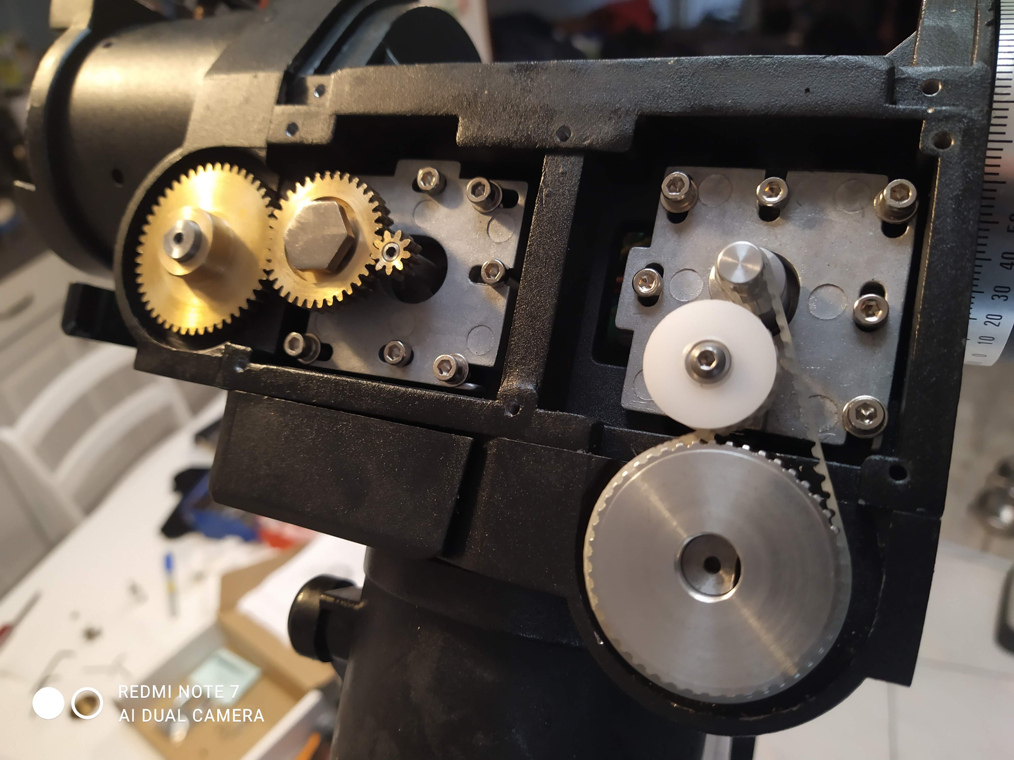

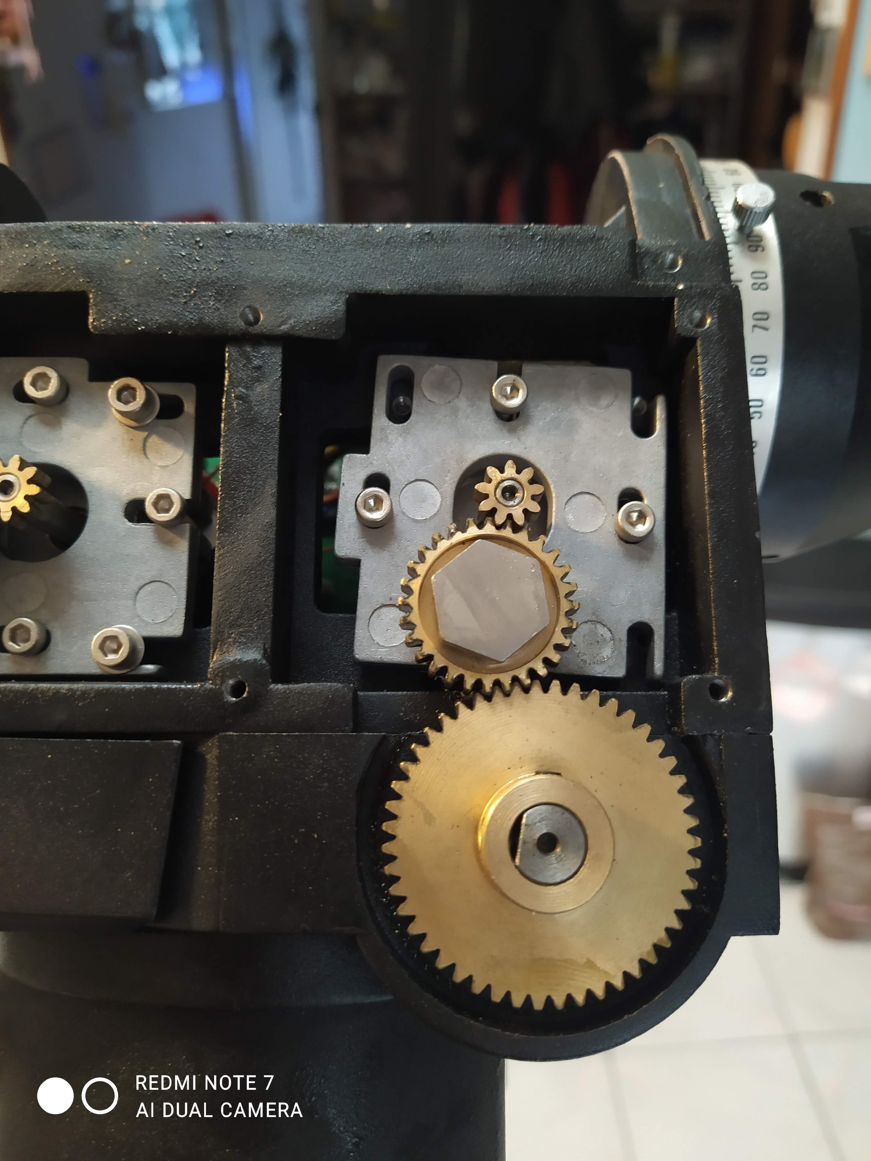

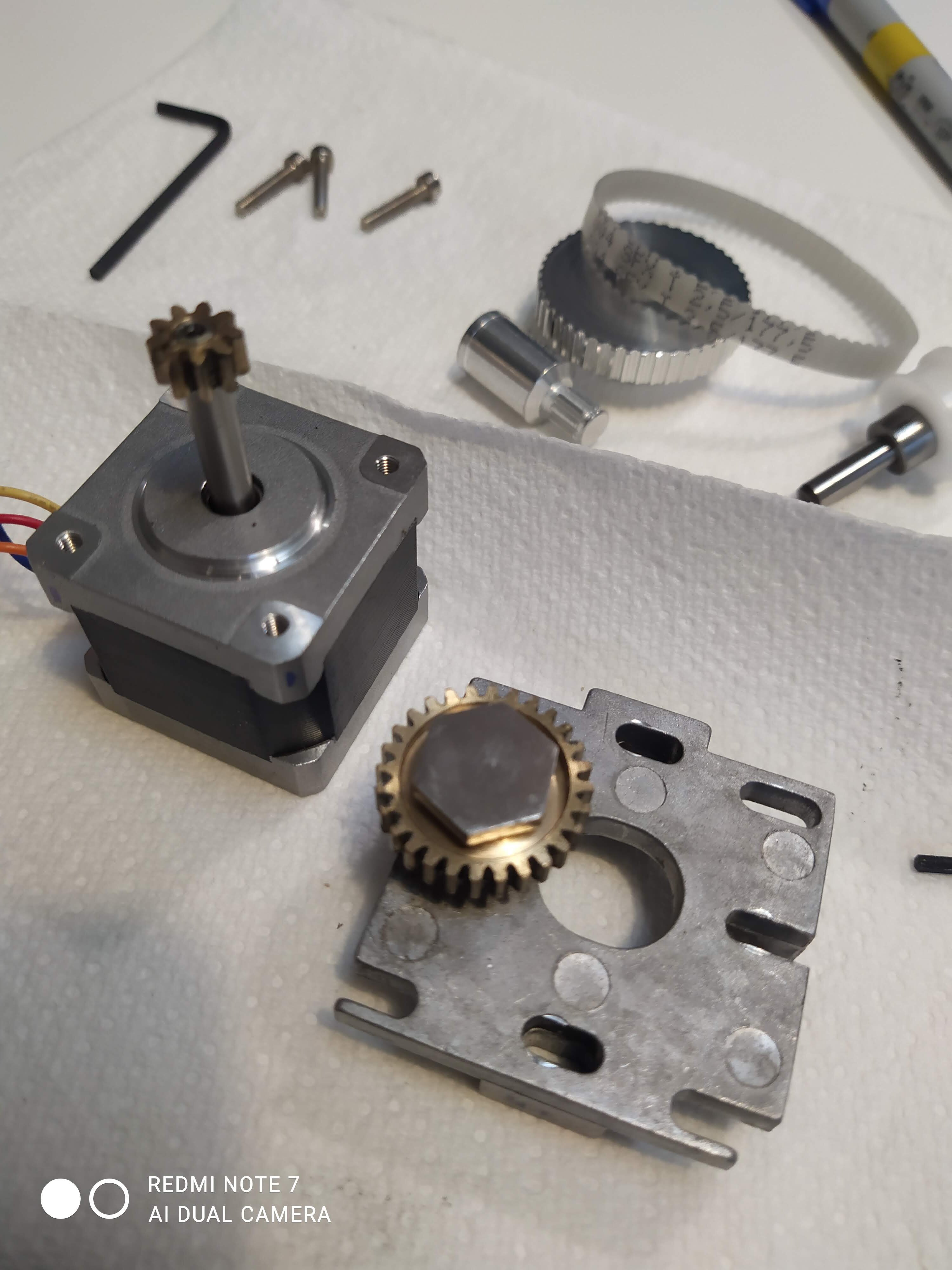

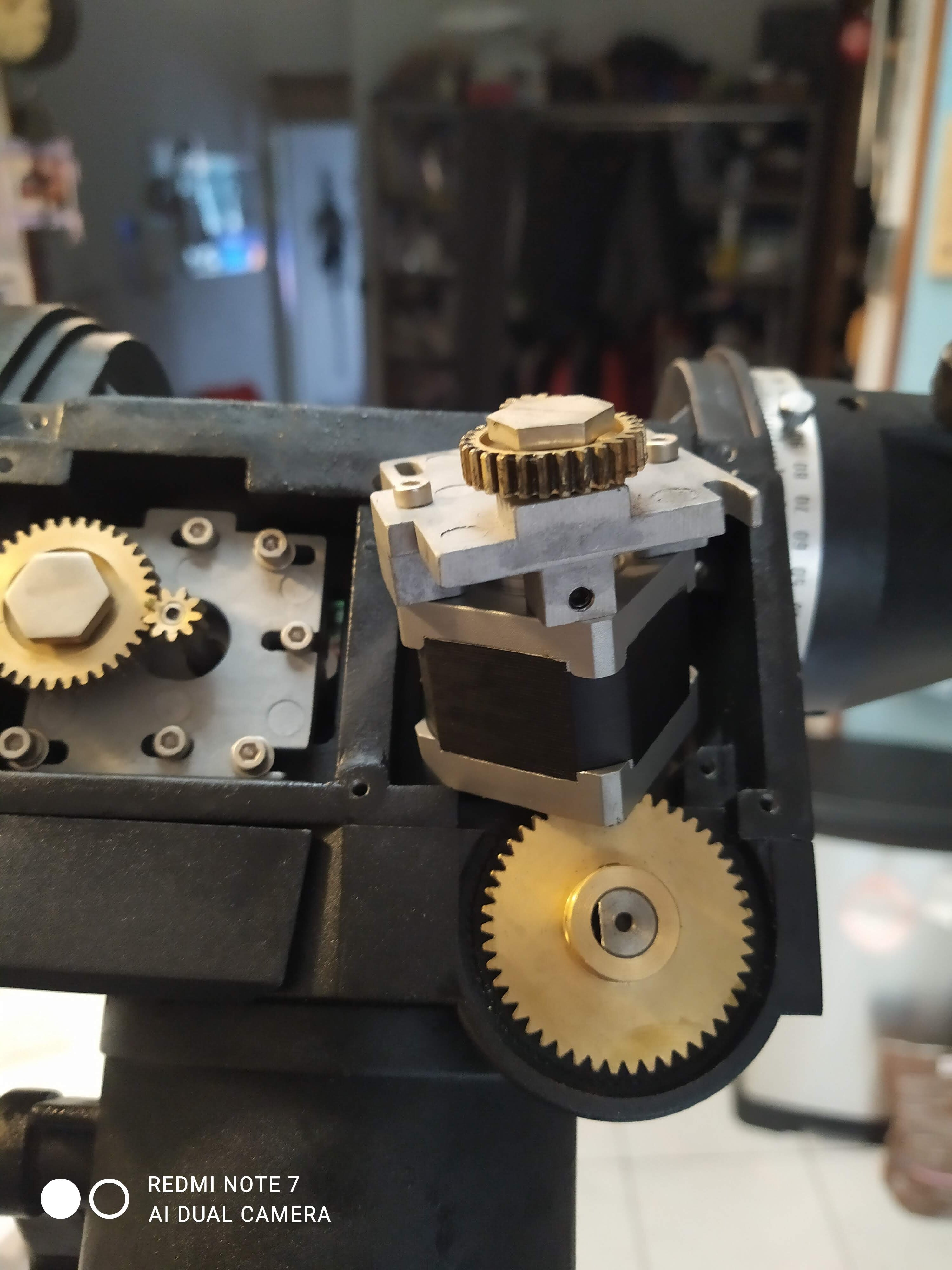

Démontage du moteur AD:

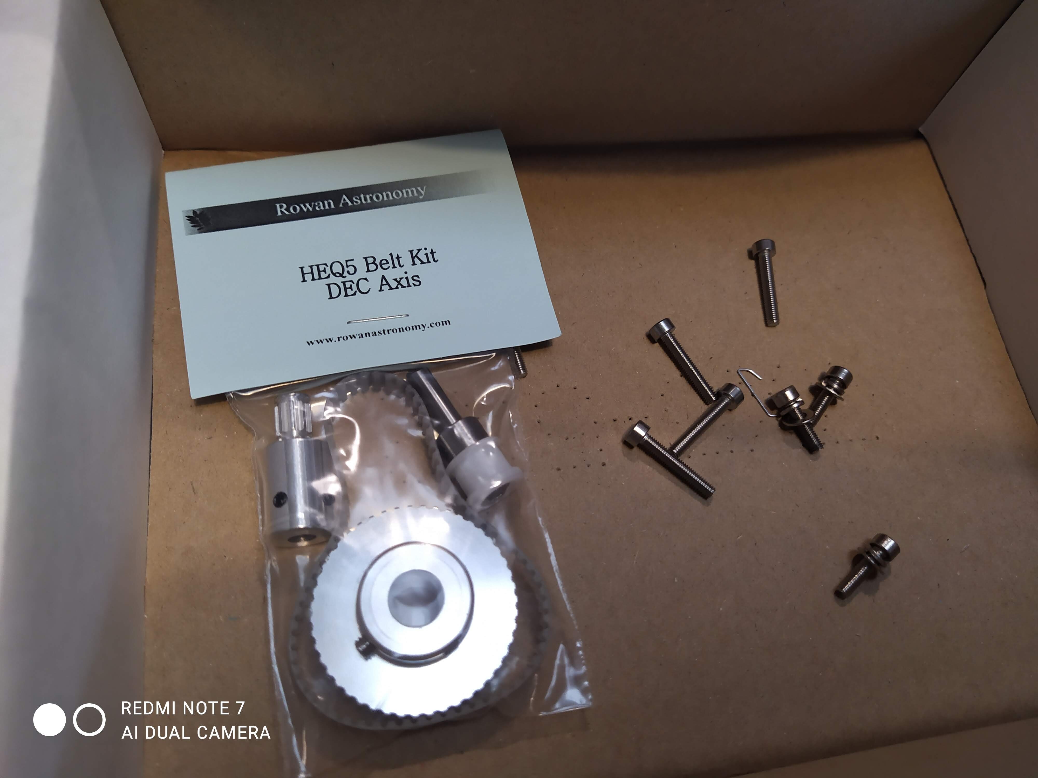

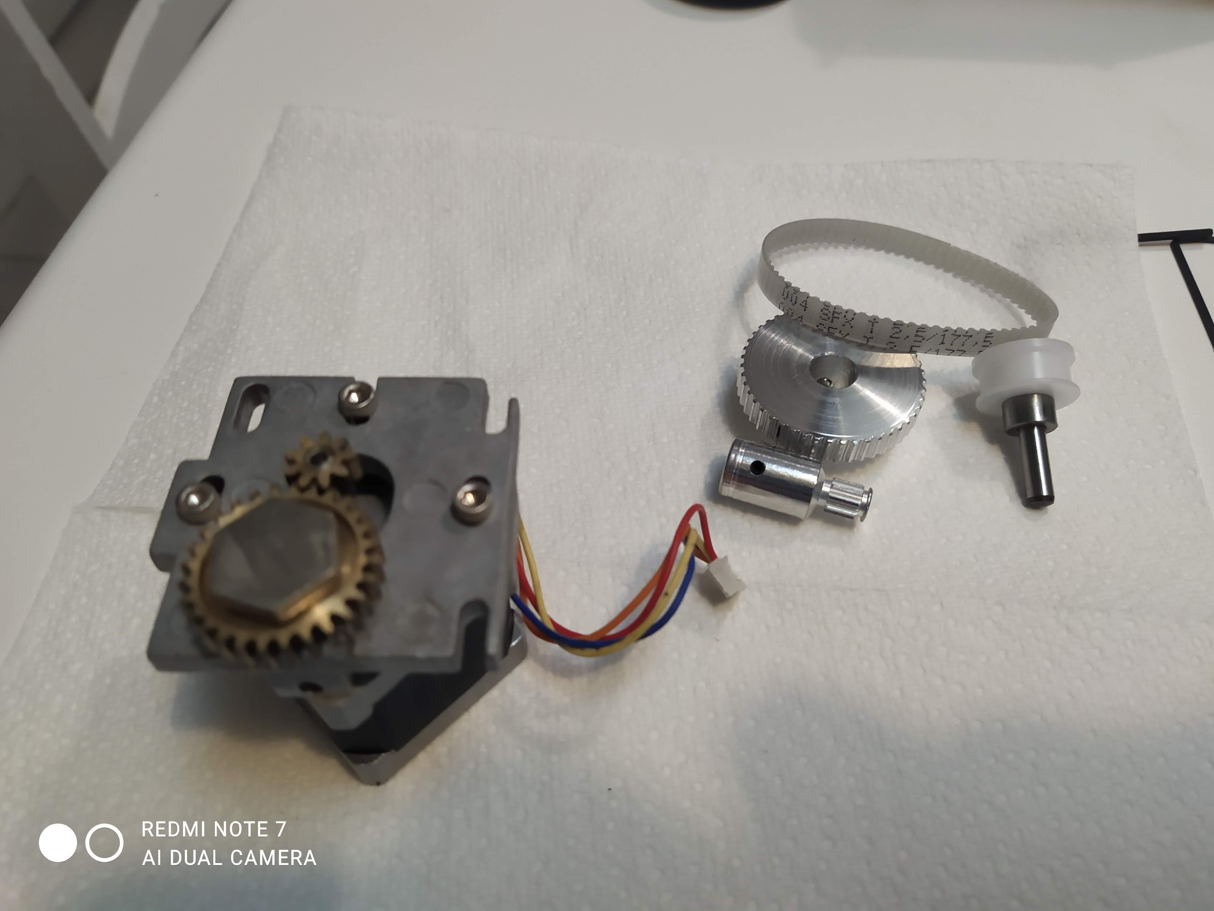

Le kit à installer:

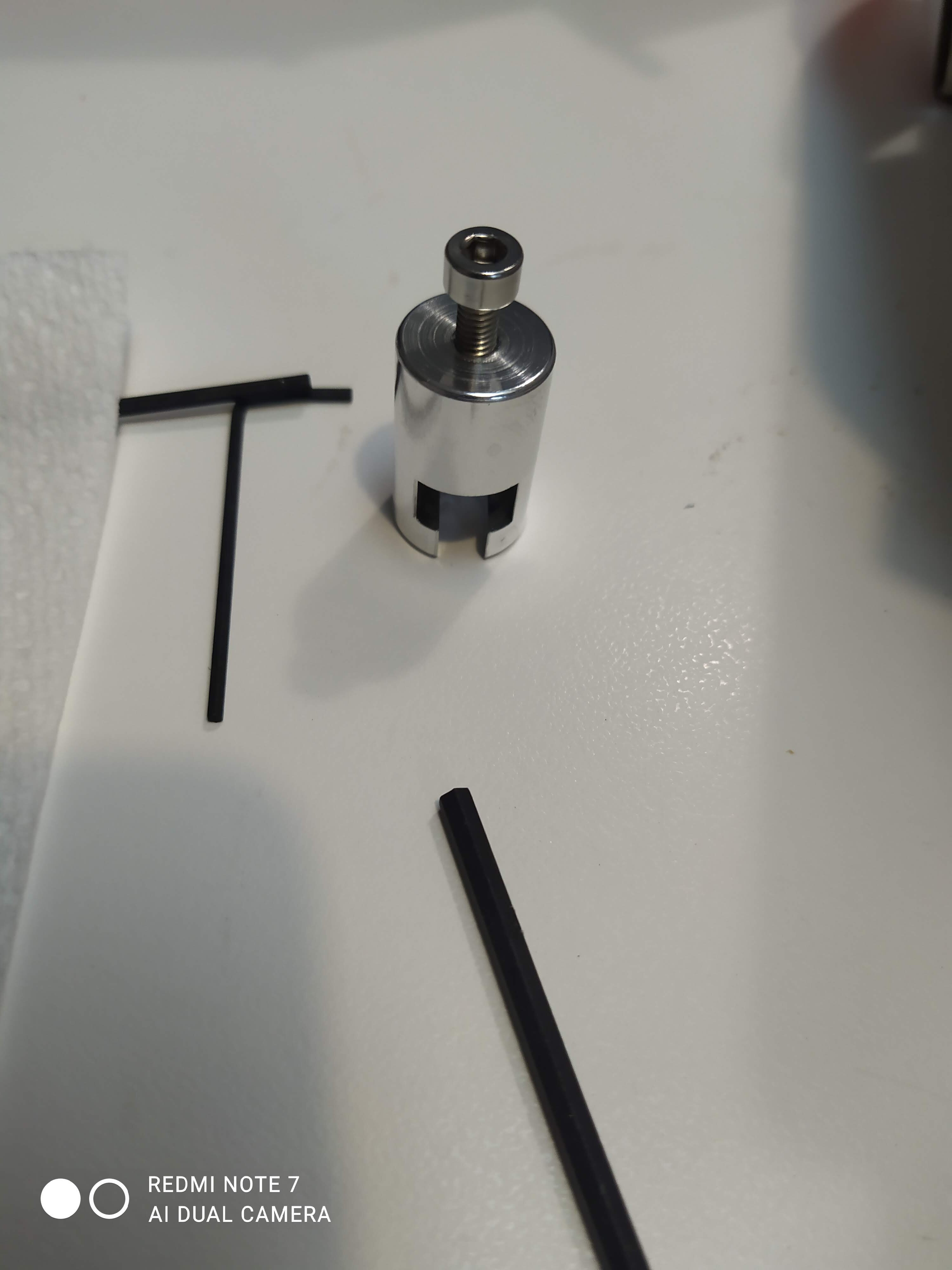

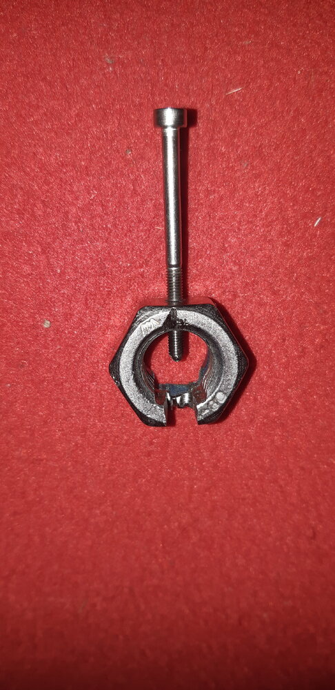

Extracteur de pignon 4mm:

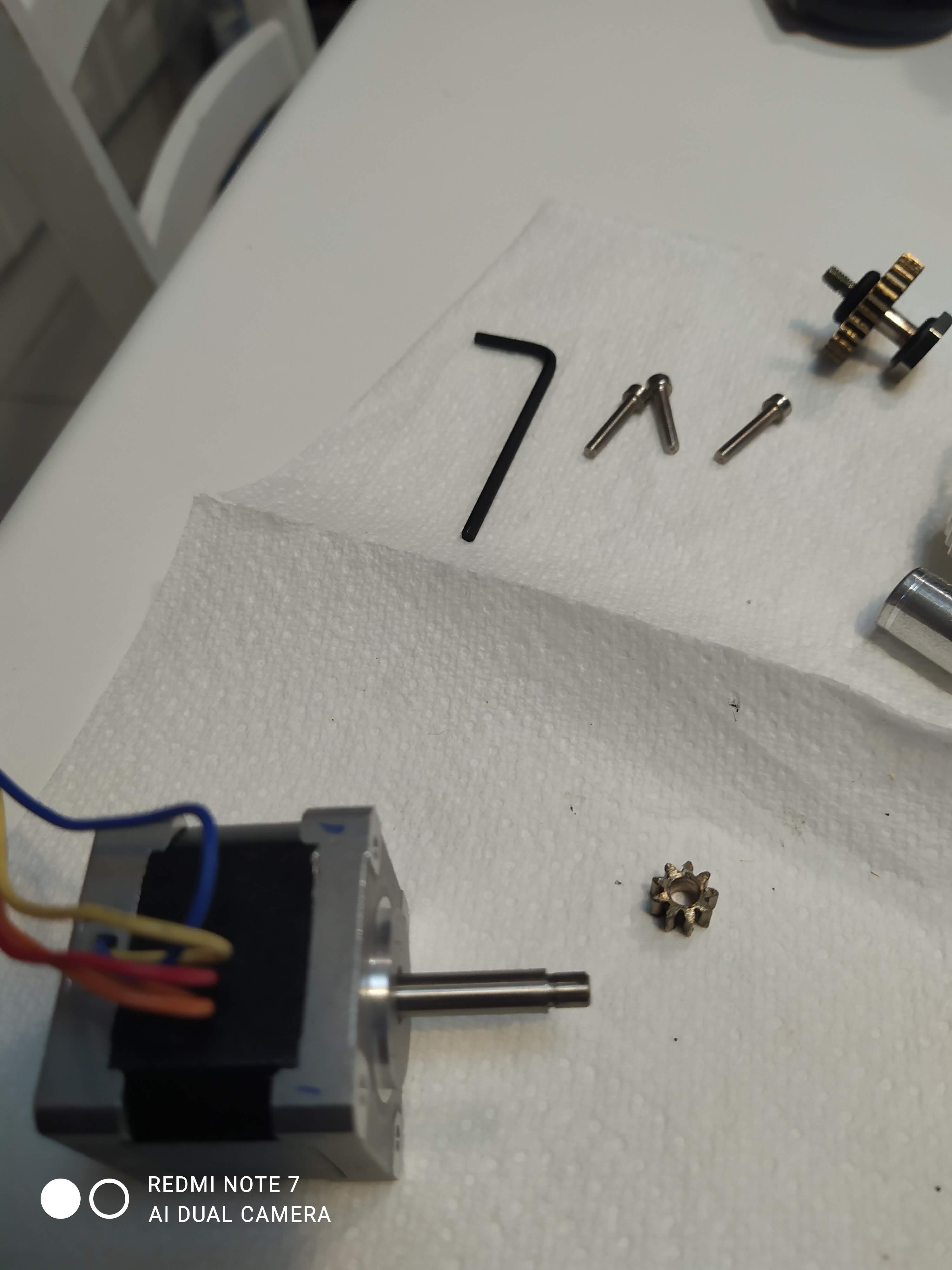

Démontage de la platine:

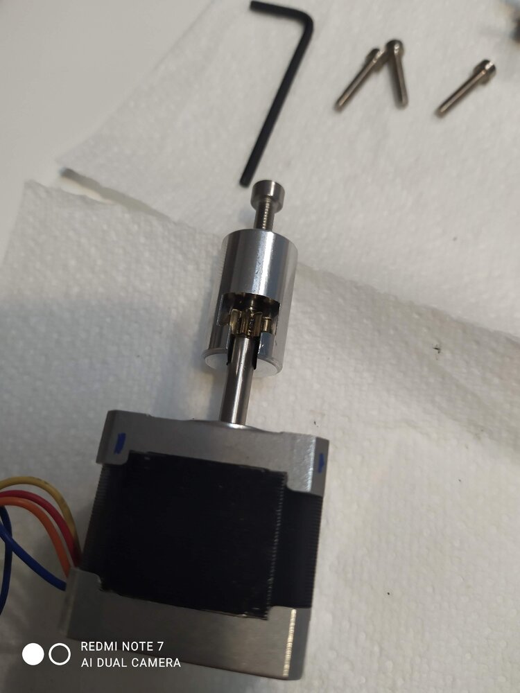

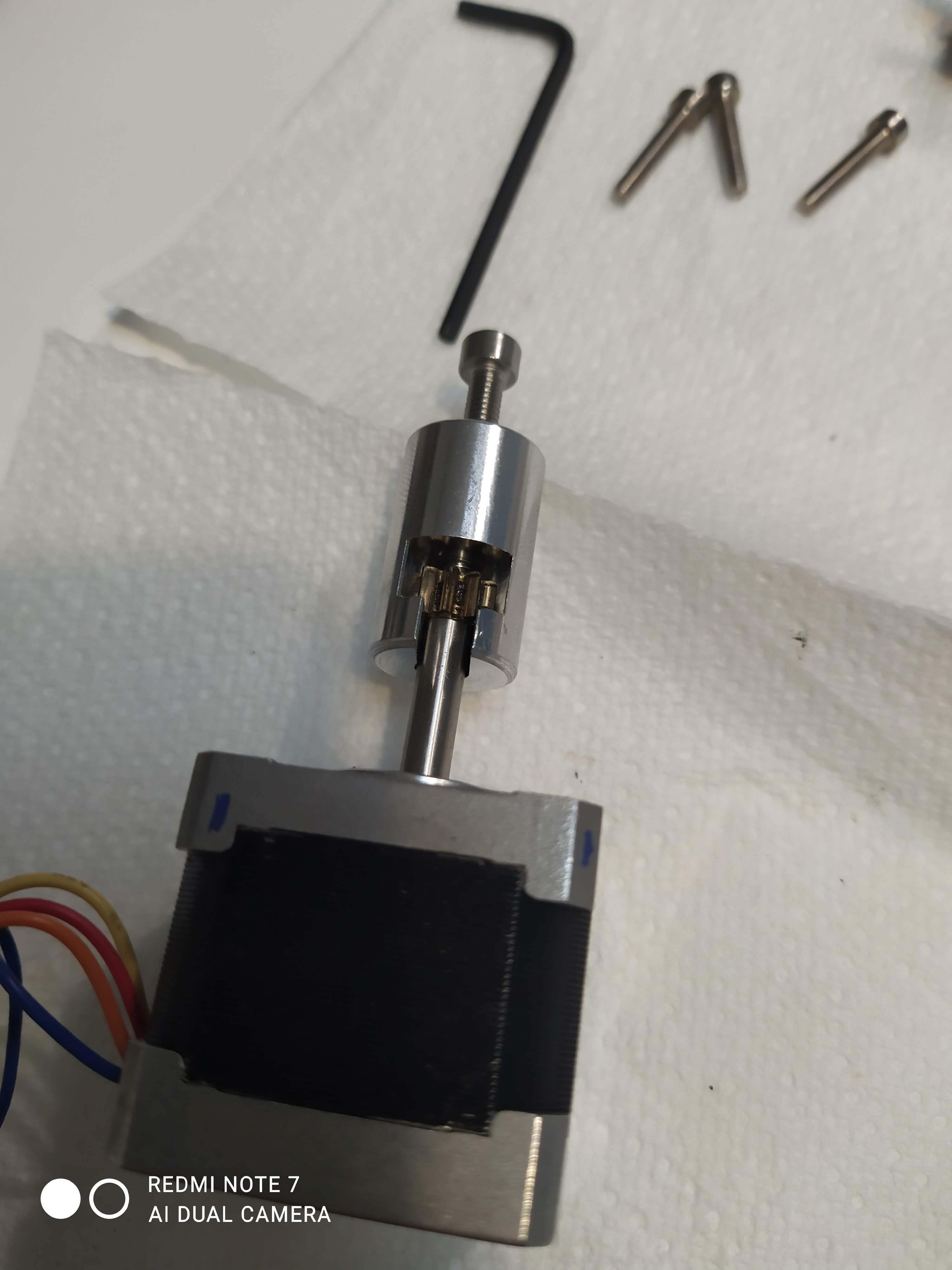

Extraction du pignon:

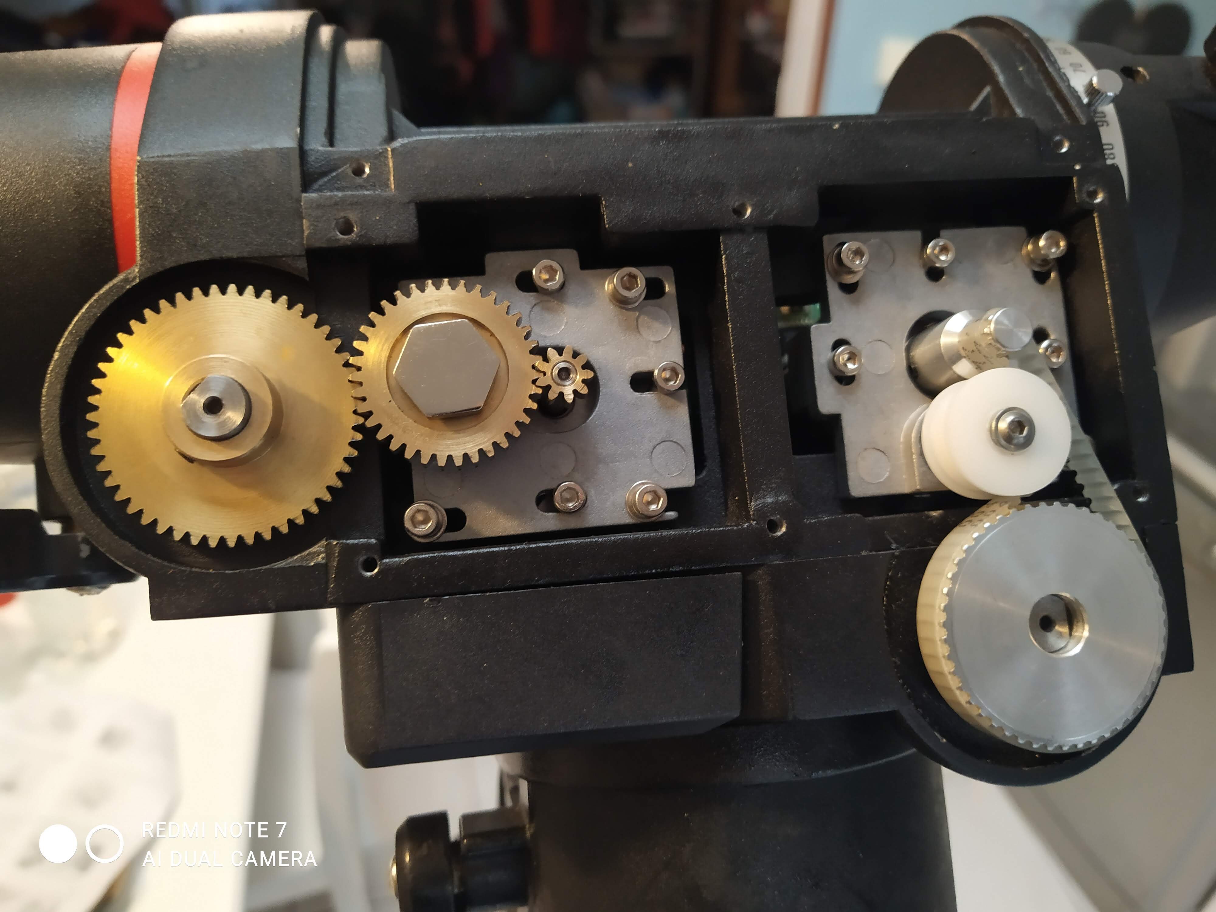

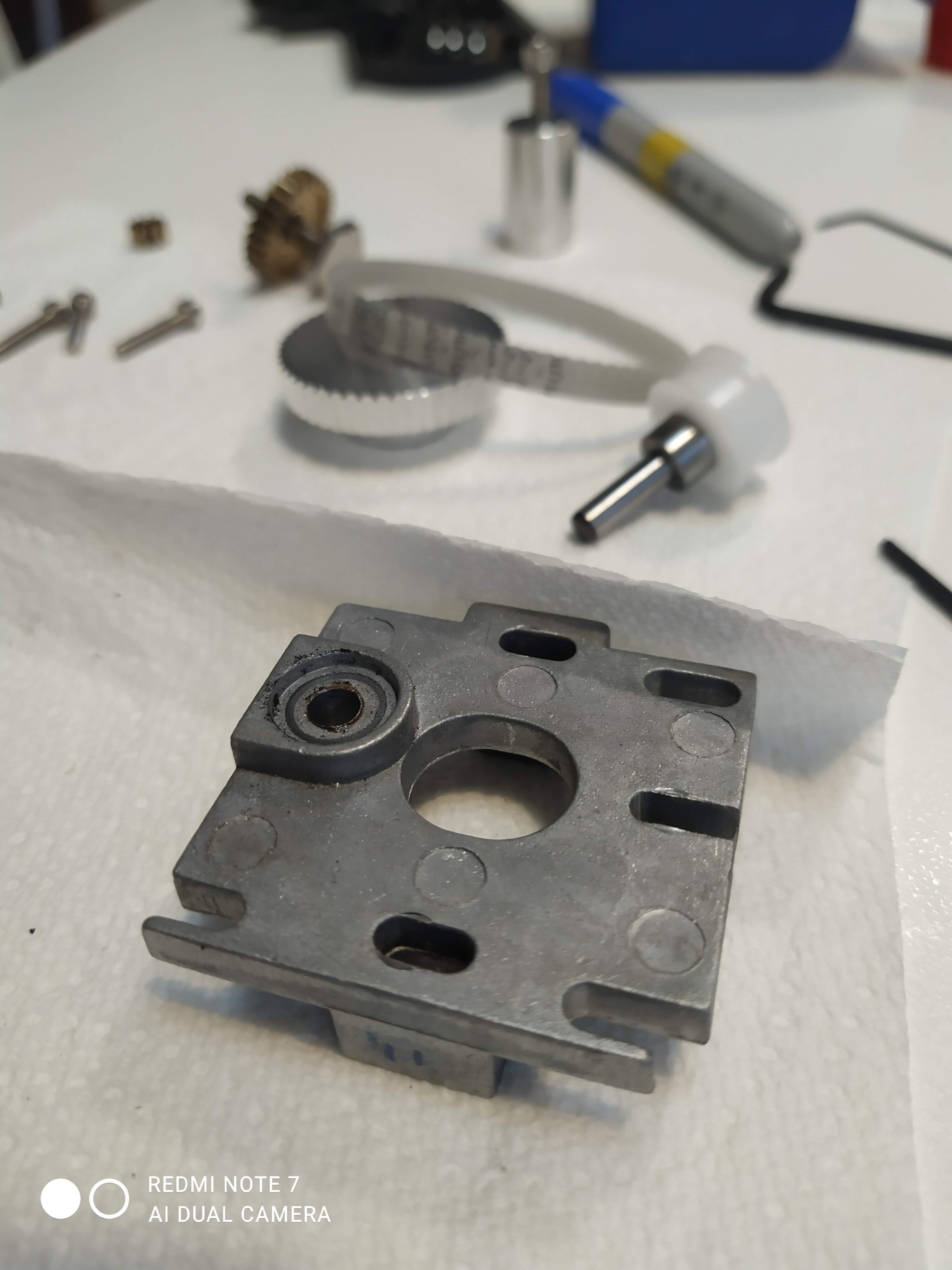

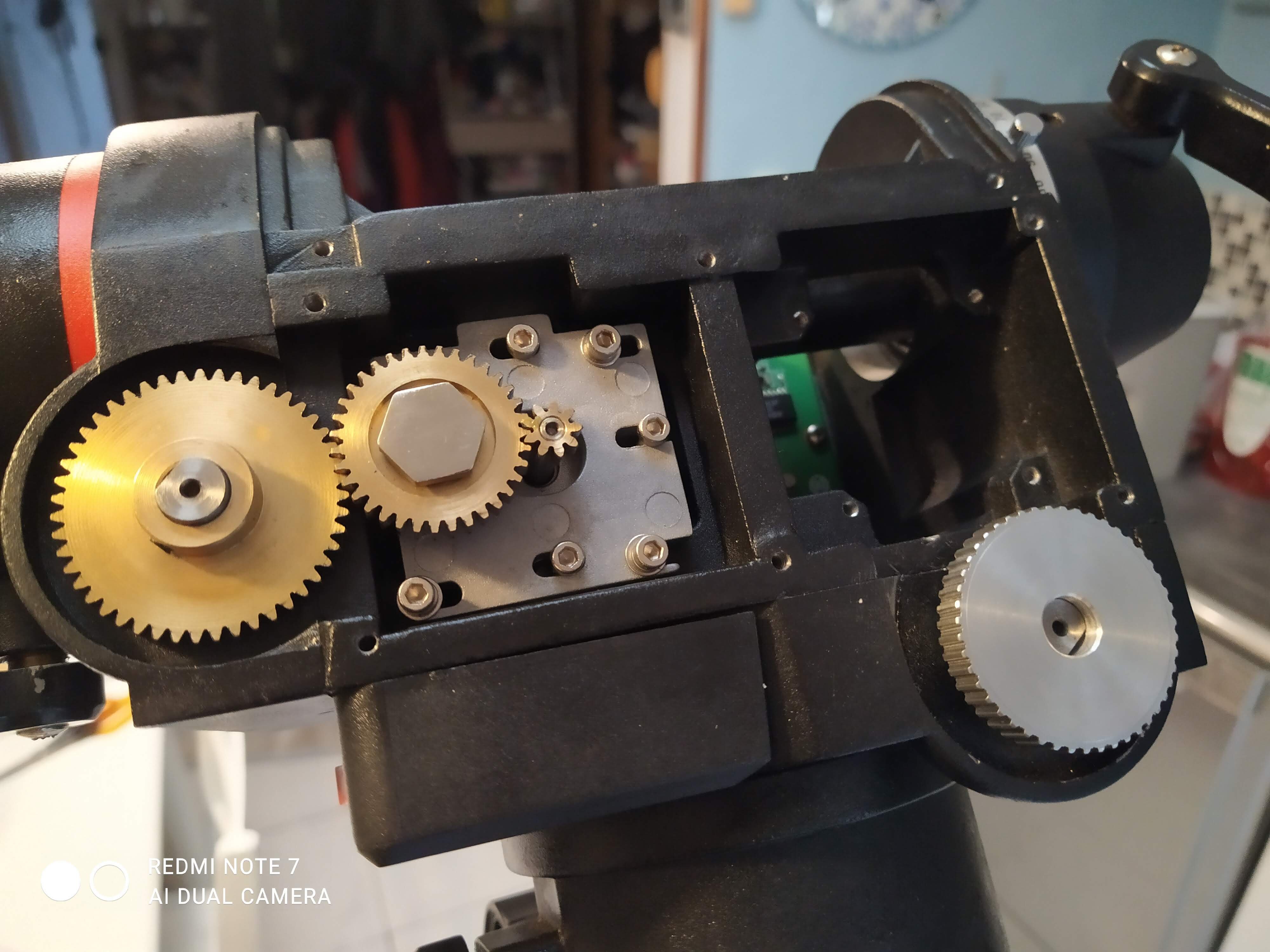

Installation du nouveau kit courroie:

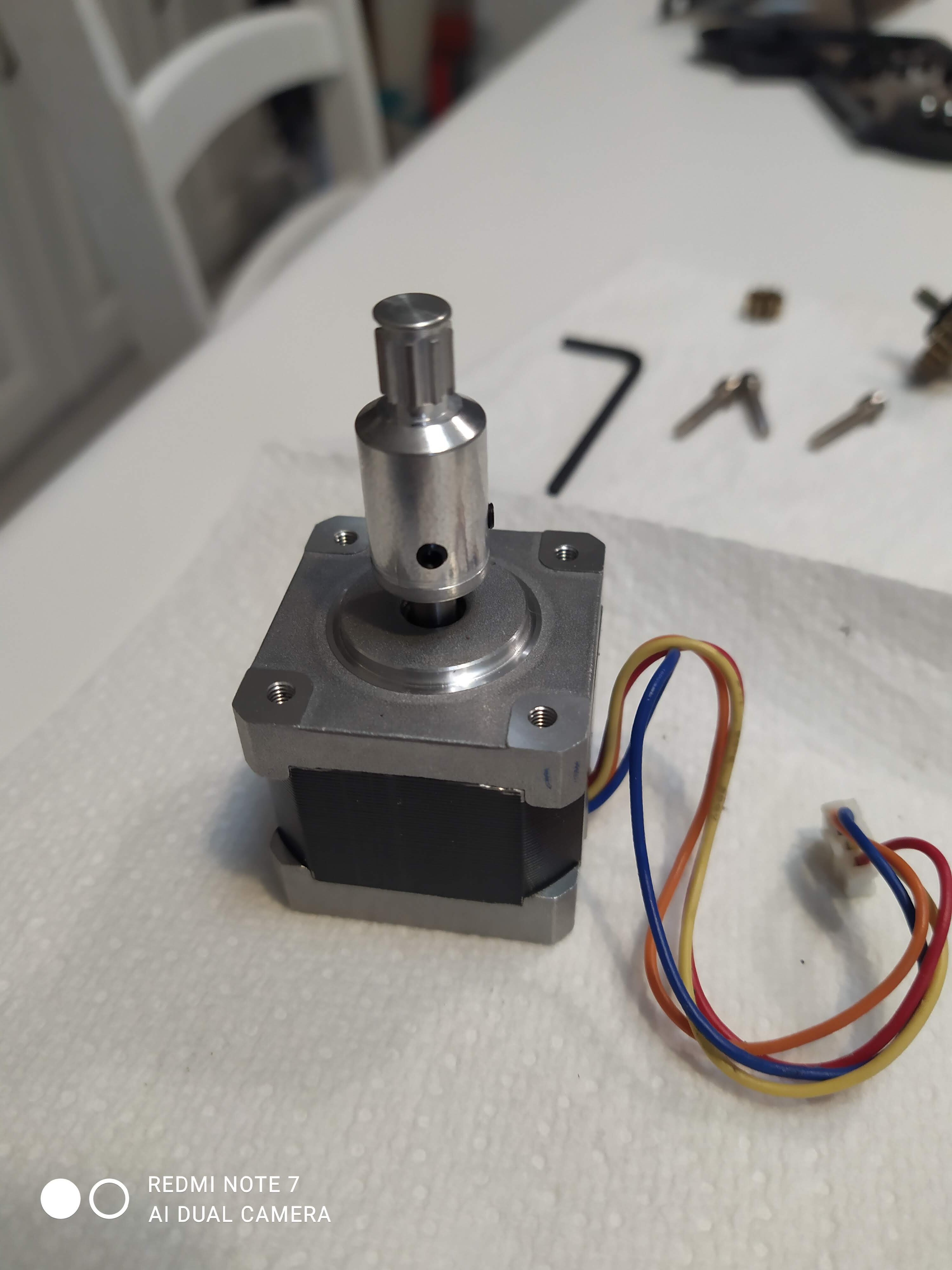

Remplacement de la roue d'entrainement de la vis sans fin AD:

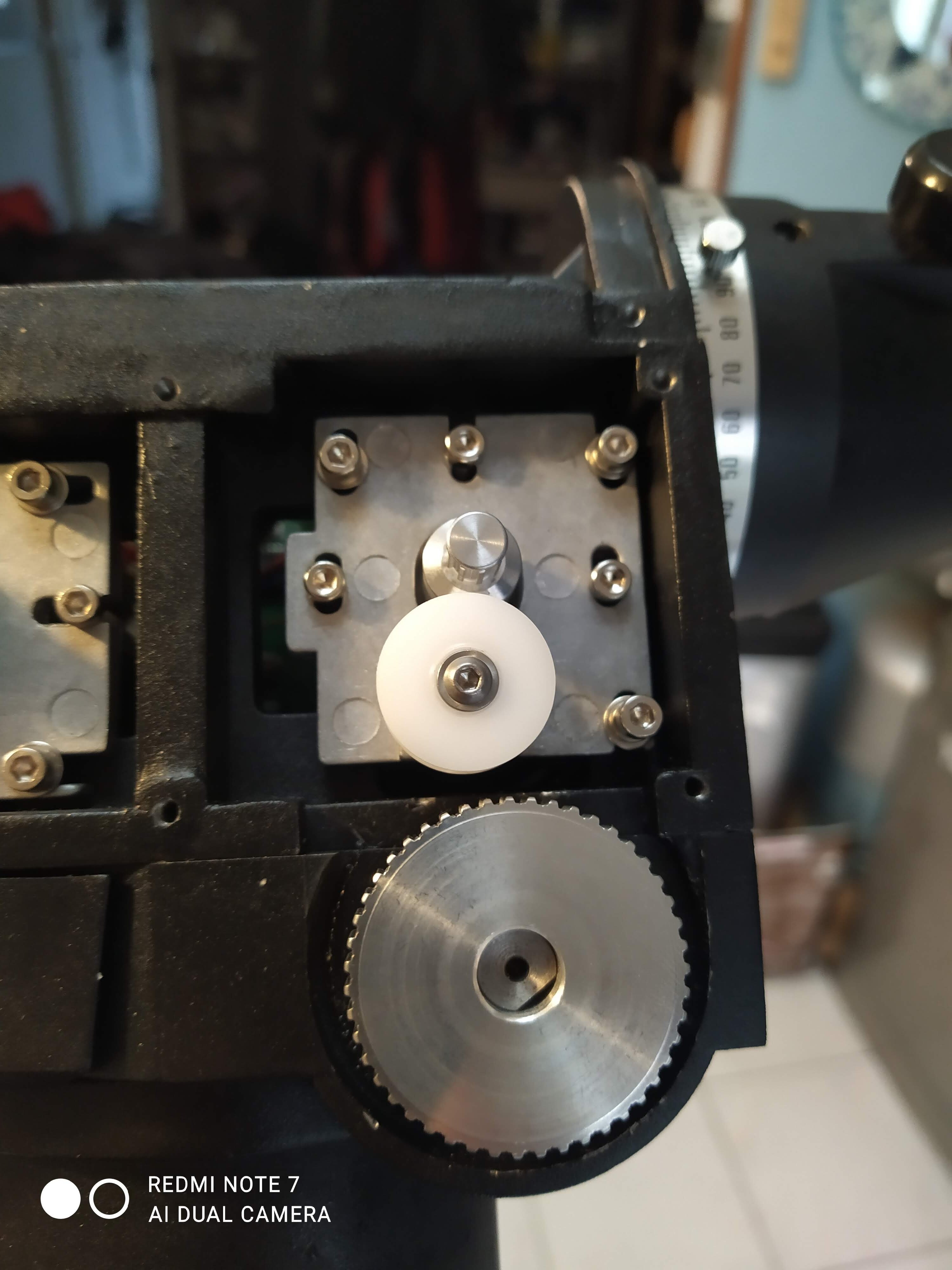

On remet en place le moteur AD modifié:

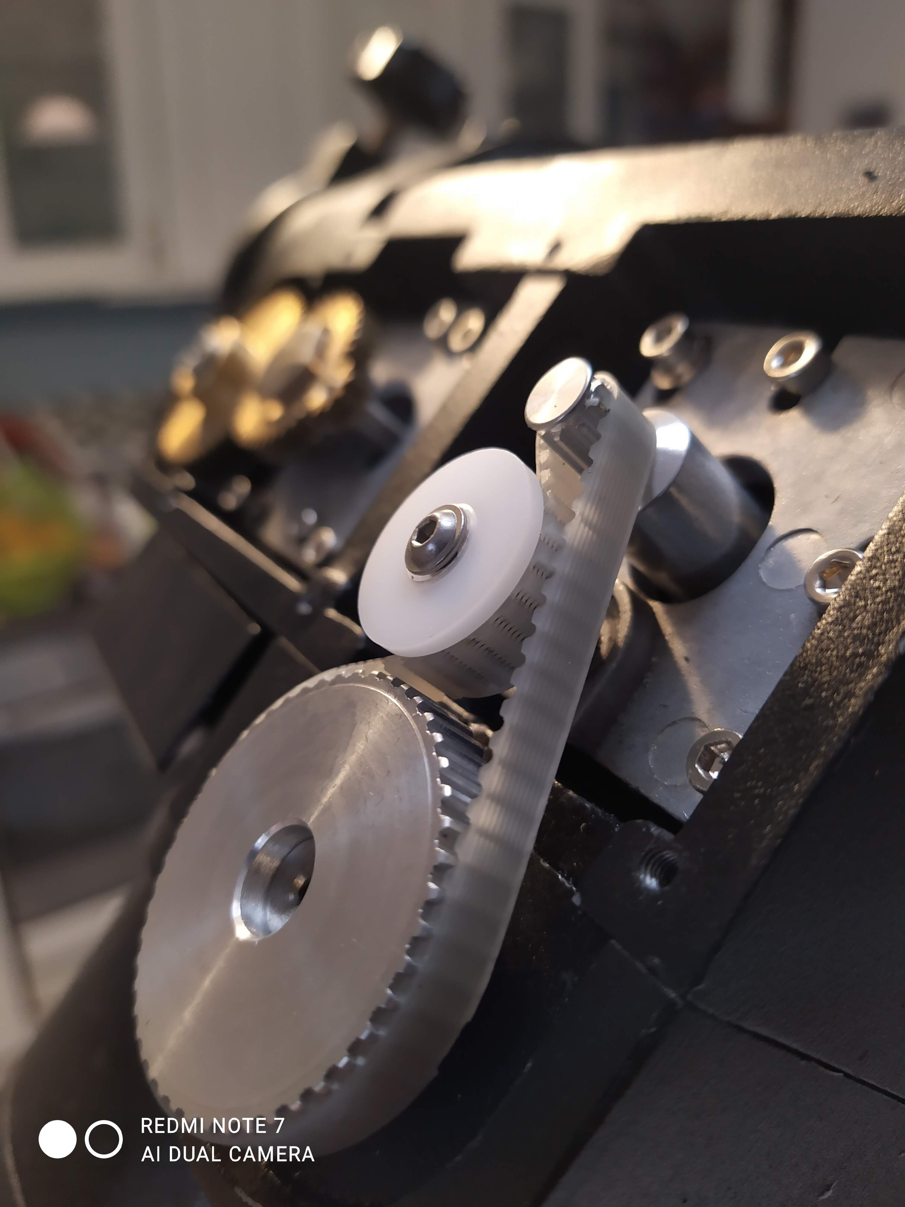

Mise en place de la courroie d'entraînement, mise en tension, serrage:

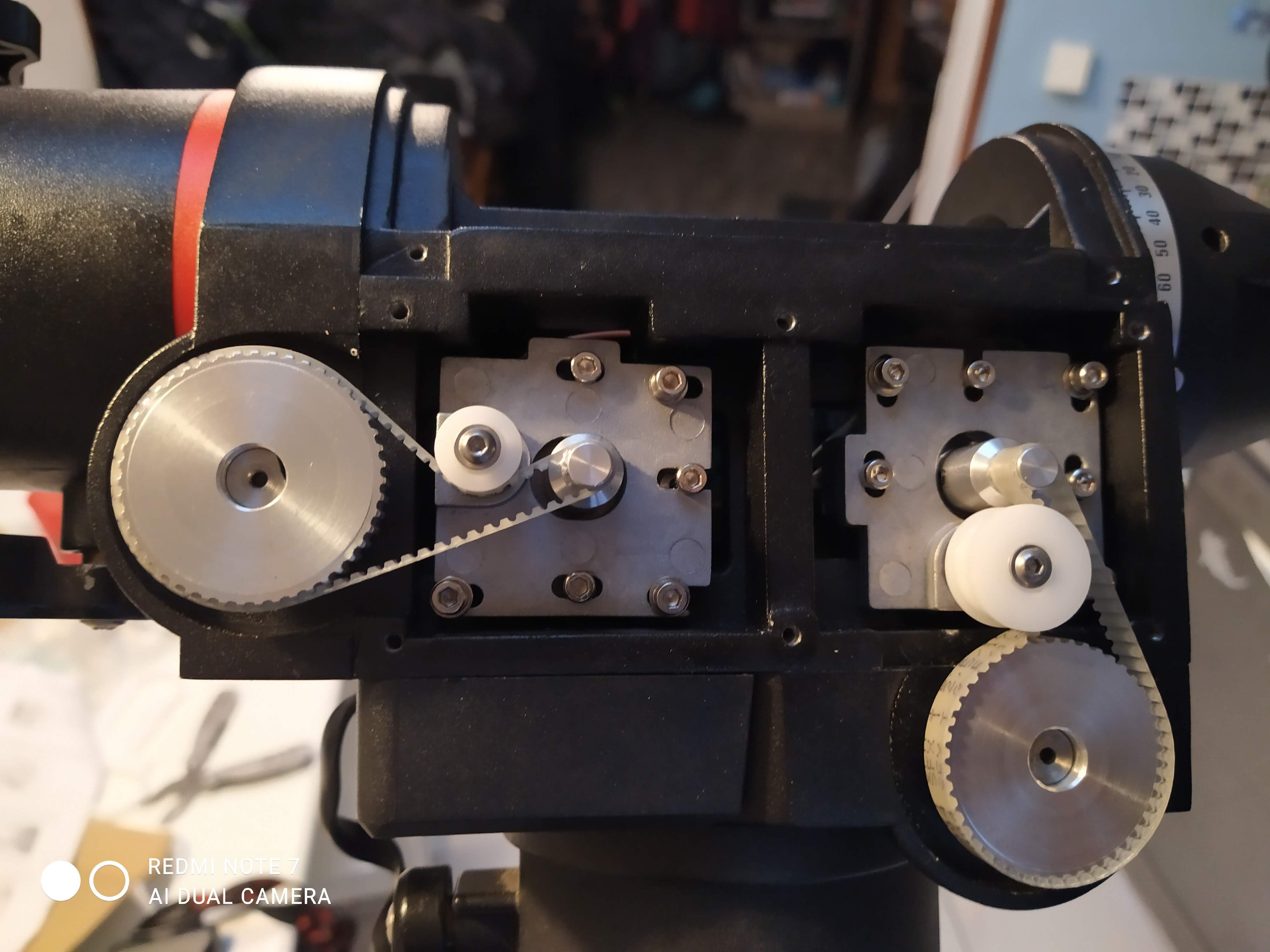

Puis même principe côté Dec:

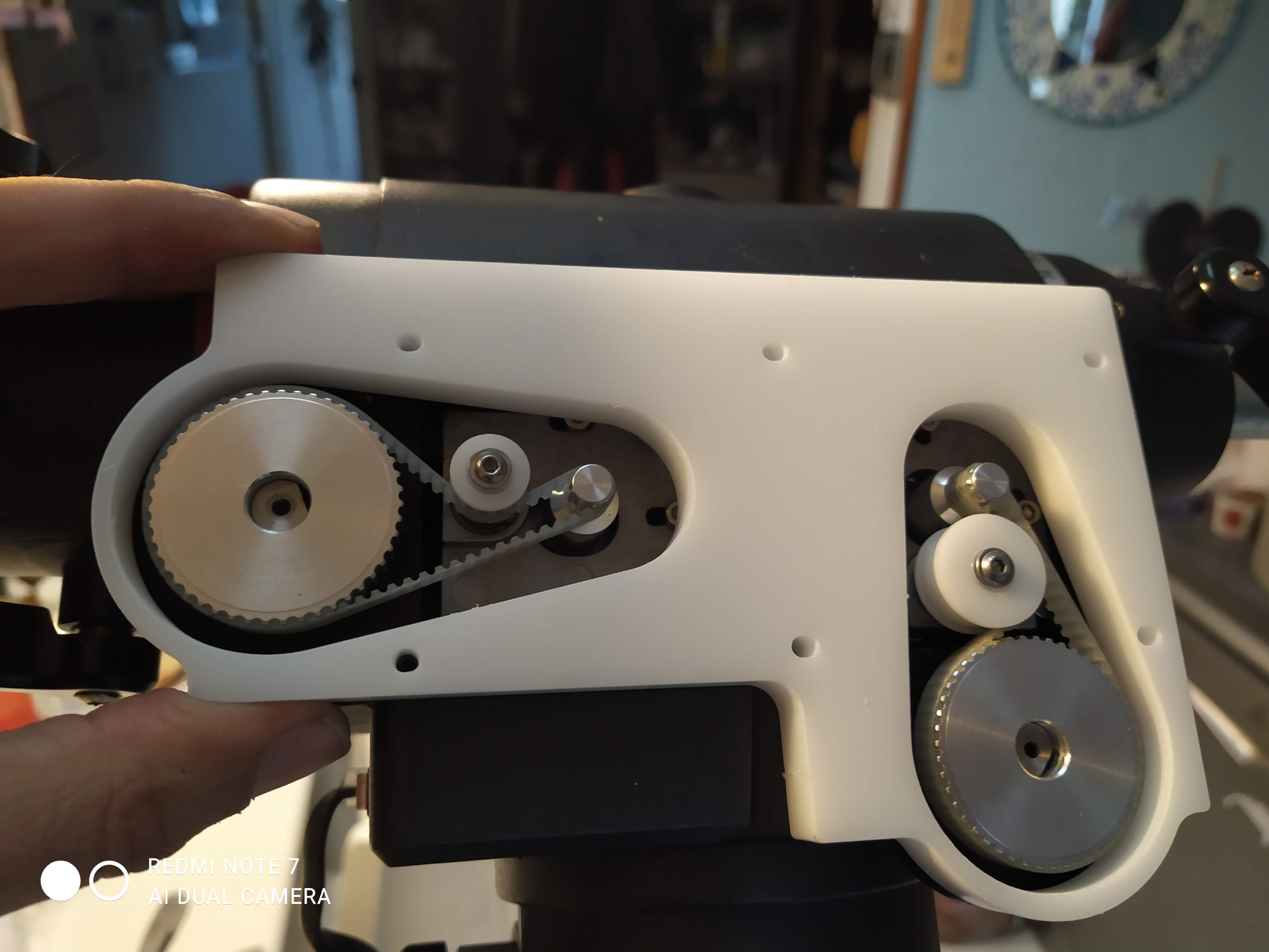

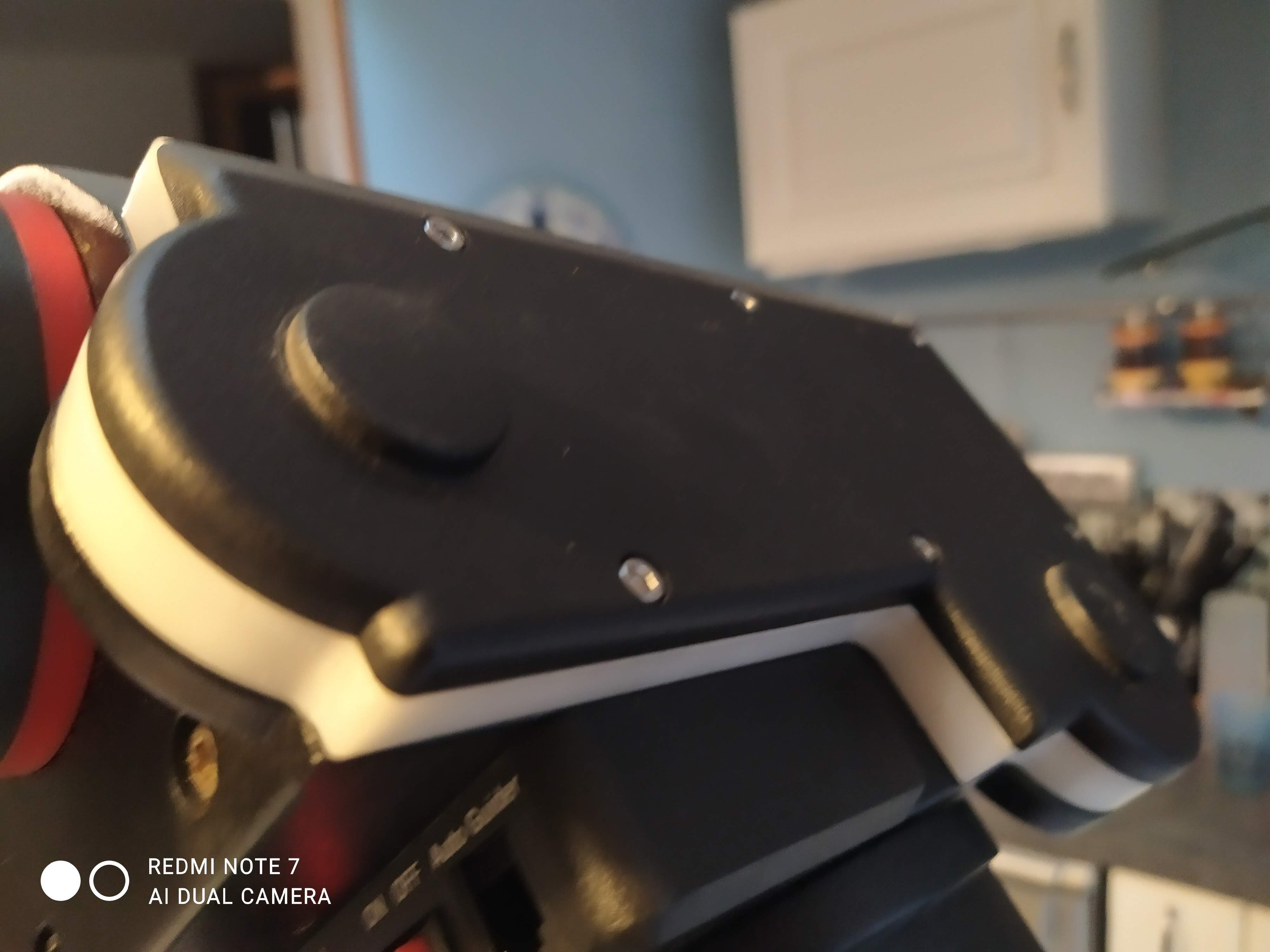

Mise en place de l'entretoise pour pouvoir remettre le capot d'origine:
Temps total: une bonne heure sans s'énerver.
Explication claires.
Joli bruit à l'arrivée, pas de backlash perceptible.
Y a plus qu'à observer la courbe d'autoguidage ;) .

Kit acheté chez Pierro Astro, avec l'outils d'extraction du pignon:
https://www.pierro-astro.com/materiel-astronomique/montures/kits-de-modification/kit-poulies-courroie-rowan-astro-pour-heq5-our-eq6_detail
Pour le kit extraction il faut mesurer les axes avant: 3 ou 4mm
https://www.pierro-astro.com/materiel-astronomique/montures/kits-de-modification/outil-dextraction-dengrenage-pour-heq5-diamètre-4mm_detail

35€ pour le kit d’extraction ?!!!! On en trouve à moins de 5€ sur le net... On peut aussi le faire gratis avec un peu de debrouillardise.
La marge est bonne !
il y a 7 minutes, Fred_76 a dit :
...et 10 doigts. Surtout que ça ne sert pas souvent.
Celui ci a fait 3 HEQ5
