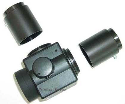

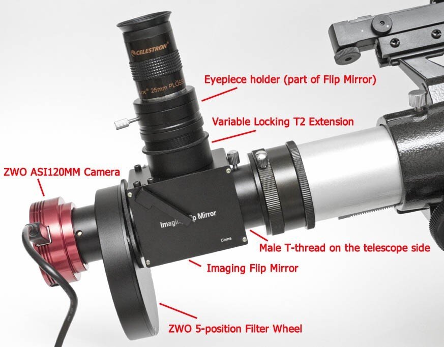

Je recherche un conseil pour mes nuits d'observation avec des amis, ou je souhaiterais pourvoir montrer sur mon laptop les images que j'obtiens directement de ma camera zwo asi 1294 sur mon Celestron c925, MAIS AUSSI pouvoir leur proposer de regarder directement à travers l'oculaire pour le plaisir de l'oculaire.
Existe-t-il un séparateur optique qui permet de faire cela sans trop perdre en qualité pour un Celestron c925 ? (je sais que ma question fera sauter au plafond les puristes, alors toutes mes excuses par avance ...)

merci beaucoup Manu, Frank et Adam pour vos réponses !
je vais regarder les deux options dans les details et comprendre comment se fait la focalisation dans les 2 cas pour éviter trop de manip !
