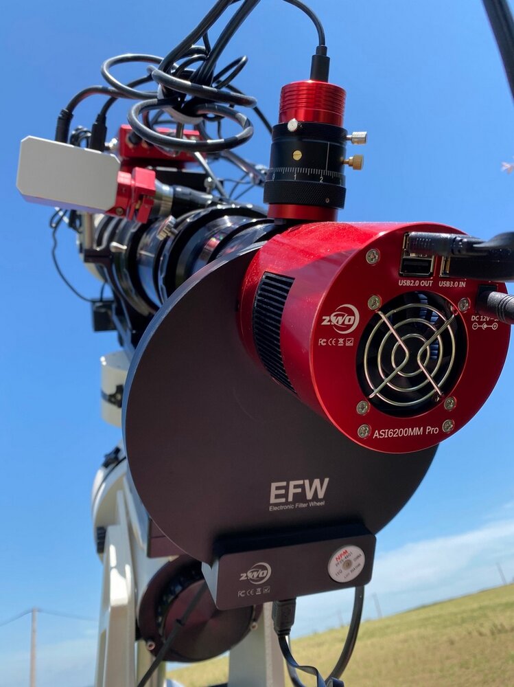

En terme d'encombrement ça donne ça quand même : là c'est la 6200 mais ça sera pareil avec la 2600, c'est exactement le même form-factor.
C’est clair que l’encombrement de la roue à filtre nécessite de bien installer le matériel pour éviter tout risque de collision lors du suivi où des déplacements de la monture, sans compter qu’il faut un porte oculaire assez costaud pour supporter le poids du système.
