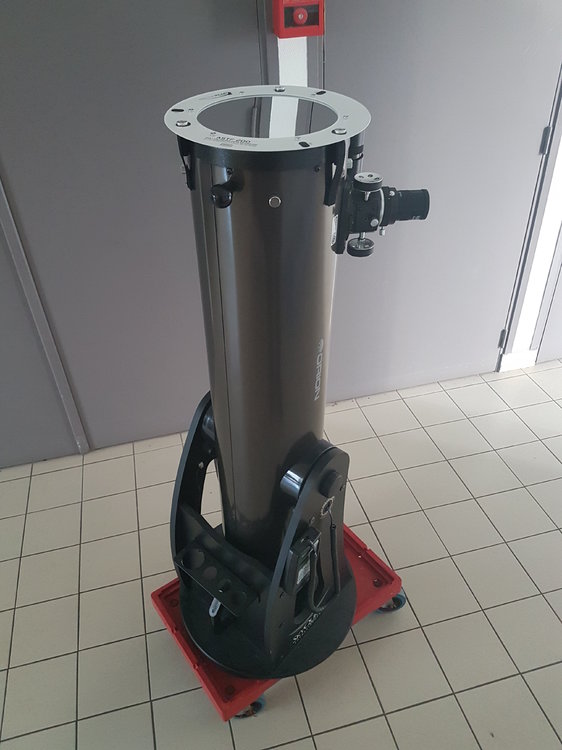

Pour le solaire en visuel j'utilise ceci :
Pour le chercheur : Filtre solaire 60mm Orion E-serie Safety Film Solar Filter, donne une couleur orange au soleil,
Entrée du tube : Baader Solar Filter ASTF 200 (j'ai bien aimé la sécurité avec les scratches a collé sur le tube), donne une couleur gris claire,
Filtre à l'oculaire (d'après les conseils d'un club) : Filtre Baader Solar Continuum (anti UV et IR), donne une couleur verte au soleil.
Je contrôle d'abord mes 2 filtres (pas de présence de trou), (sauf celui à l'oculaire),
Je les mets en place,
Et une fois tout ça en place j'observe !!!!
191248112_20190704_175720filtreensemble.thumb.jpg.bcbee3bbfe7cbe19cdf02819f18ce438.jpg

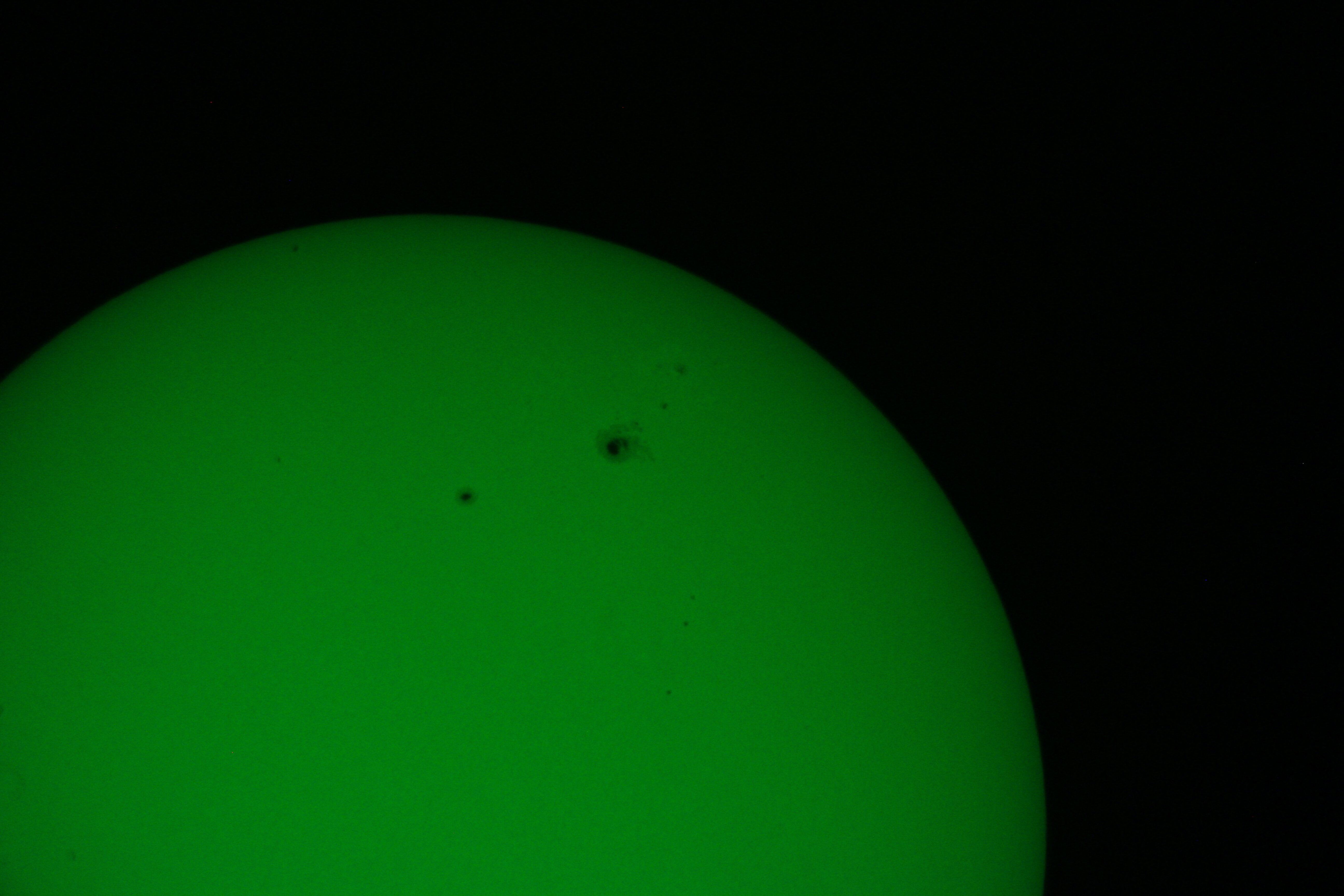

Et de superbes tâches solaires (photo prise à l'APN en afocal)
39993255_2020112615H36DOB200x1200HYP24mmC100DAFOOBJ18_5547mmISO1001_640sf5_6.thumb.JPG.f65e0d0df3cfdeab0718a81f06863f5f.JPG
