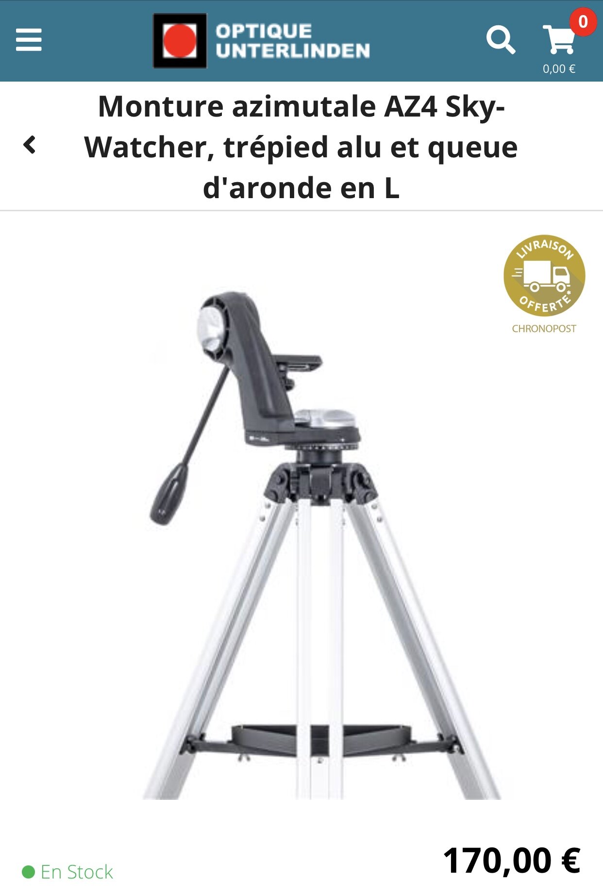

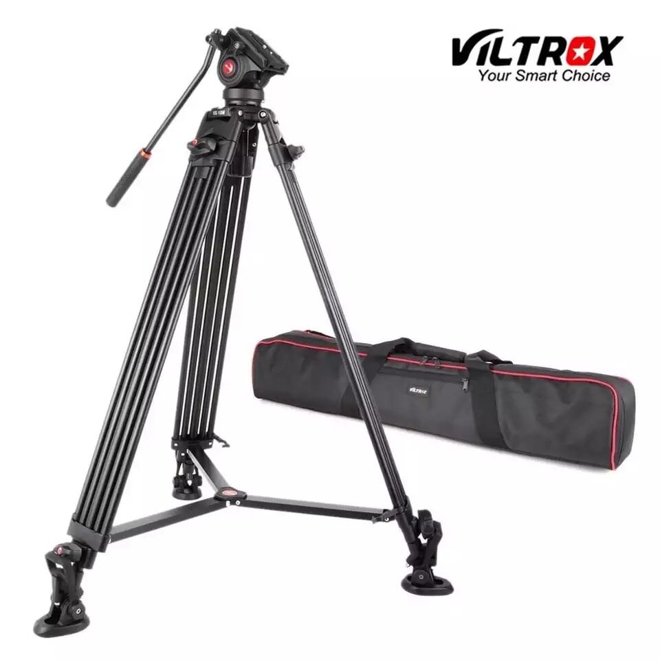

j’aimerais avoir votre avis sur lequel de trépied vous choisiriez comme support visuel pour quelques lulu plus ou moins longue que je dispose
pour le trépied photo/vidéo, la queue d’aronde du tube se fixe directement sur la platine par une vis 1/4.
pour le trépied az-4 fixation par cette même queue d’aronde mais sur le côté
(type vixen)
le trépied voltrox a une capacité de charge plus importante que l’az4.
l’avantage de ce dernier c’est qu’il est pliable
et se range dans sa housse. montage rapide.
az4 est plus encombrante (monture) mais peut-être qu’elle est plus adaptée à des lunettes astro..
autre avantage du voltrox, l’on peut fixer une paire de jumelles lourde. (mais j’ai déjà un trépied pour mes jumelles).

C'est peut être car tu hésites entre une Az4 conçue spécialement pour l'usage astro, connue et éprouvée, et un trépied photo/vidéo, non conçu pour cet usage et inconnu.
Perso je ne vois pas d'avantage au trépied photo dans ton usage. Pour moi l'Az4 sans hésiter. Avec une large préférence pour le trépied tubulaire en acier.
En plus fixer une lunette de 3kg sur un simple pas de vis 1/4 me paraît hasardeux, et ça va être pénible si tu veux changer de tube en cours d'observation.
Non vraiment l'Az4 est faite pour l'astro, avec des axes surdimensionnés pour un suivi fluide, gardes à l'esprit qu'un trépied photo est plutôt fait pour maintenir une petite masse compacte immobile.

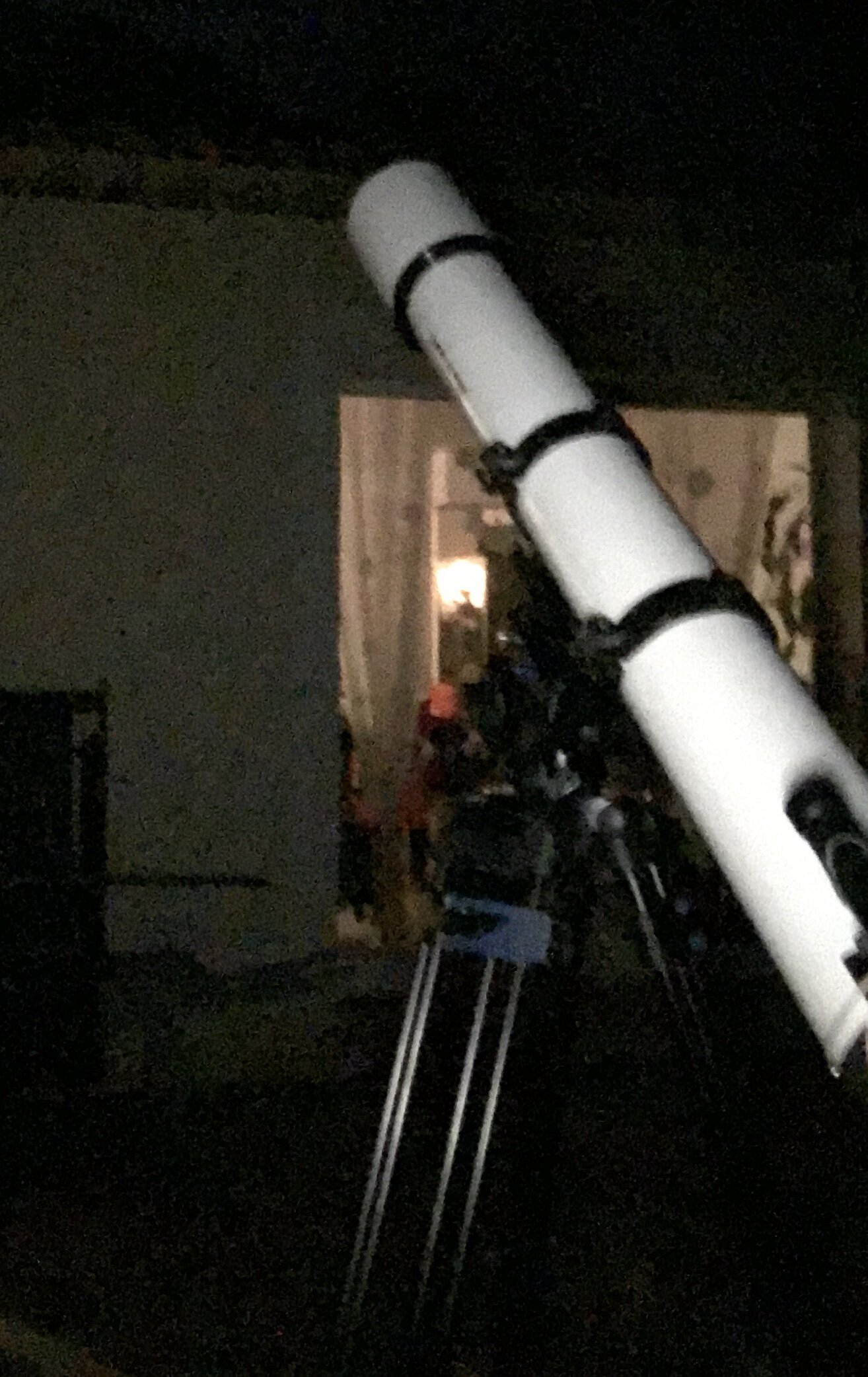

Merci pour vos réponses,
j’ai reçu un trépied acheté sur Amazon que je peux renvoyer si ça ne convient pas ( :) )

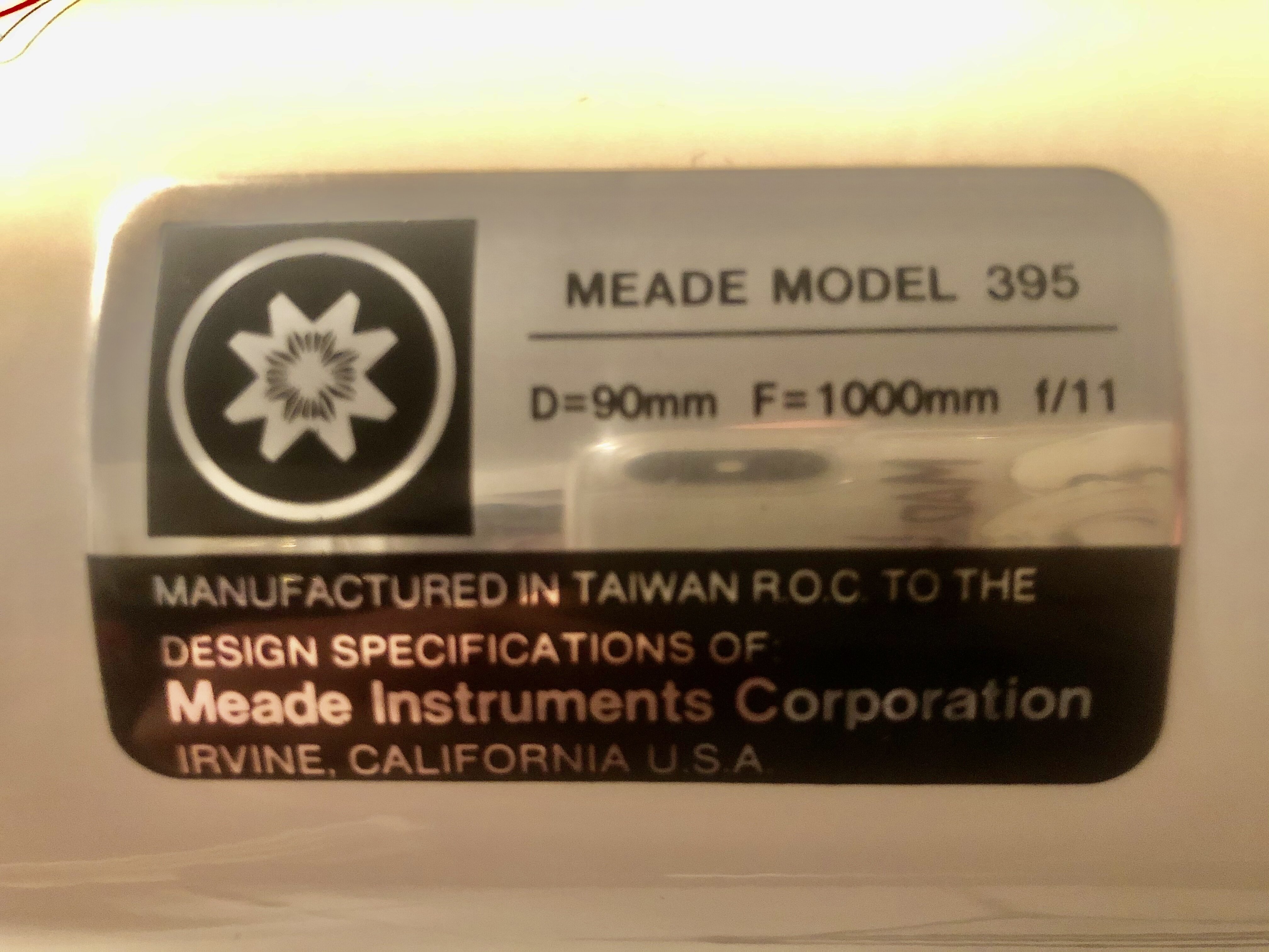

Je n’ai fait qu’un test avec ma meade 395
(les nuages se sont invités après + pluie)
la lulu est longue ,et l’avantage du trépied vidéo photo monte à 1m90
pour éviter de regarder à genoux par un trépied classique de télescope.
Le seul problème c’est compliqué d’observer le zénith avec ce trépied
je n’ai pas eu de soucis avec les mouvements
il est vrai que c’est moins fluide,mais en réglant comme il faut ça va pour ce que j’en fais
(lune et mars en cette soirée)

Par contre et c’est peut-être le soucis des trépieds vidéos/photos et d’une lulu longue,
pour faire la map sur mars ça sautille trop !
c’est pas top à fort grossissement..

Le 28/12/2020 à 16:57, hibou a dit :
mais non lol
c’est la platine du trépied (ou se trouve la vis 1/4) qui se fixe sur la queue d’aronde
La queue d’aronde de type vixen est serrée comme sur une monture allemande
meme principe.
en moins de 2mn chrono je change de tube.
c’est vraiment pas compliqué
le soucis pour moi c’est qu’une az-4 n’est pas assez haute (1m23) mon trépied vidéo peut monter jusqu’à 1m90

Le trépied vidéo est déjà beaucoup mieux que la monture Bresser junior de ma 70/900
(j’ai essayé de poser la 90/900 sur la monture bresser) c’était la cata la cata
