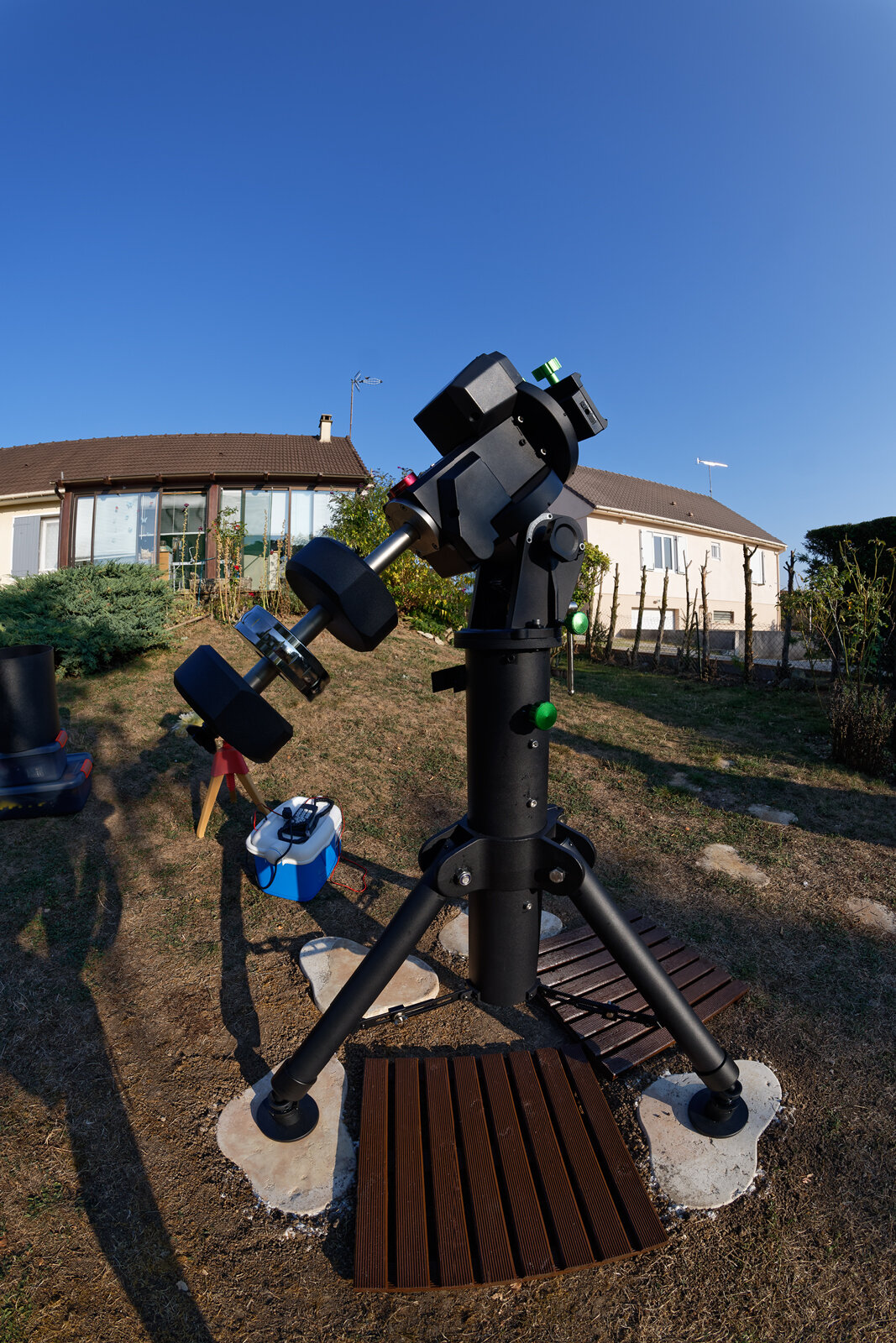

Donc j'ai opté pour une autre solution. Après qq mois de recul, et même si l'EQ8 n'a pas encore passé intégralement son premier hiver, je tenais à faire part des solutions que j'ai mis en place pour ceux que cela pourraient intéresser à laisser leur monture à poste permanent et de bien la protéger contre les intempéries, le froid et la condensation/humidité.

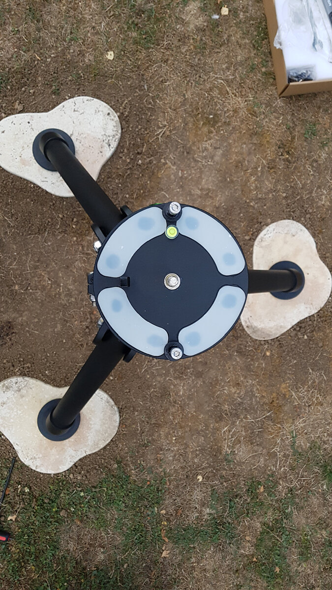

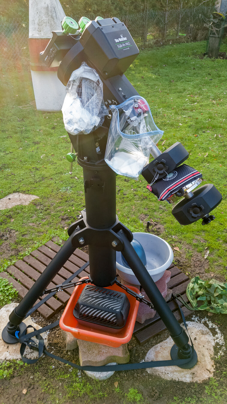

L'EQ8 est donc installée dans le jardin. Le trépied EQ8 est posé sur 3 pas japonnais renforcés en dessous par 3 pavés autobloquant de 7cm d'épaisseur. Le tout est bien stable et après plusieurs mois la mise à niveau ne semble pas avoir bougée.

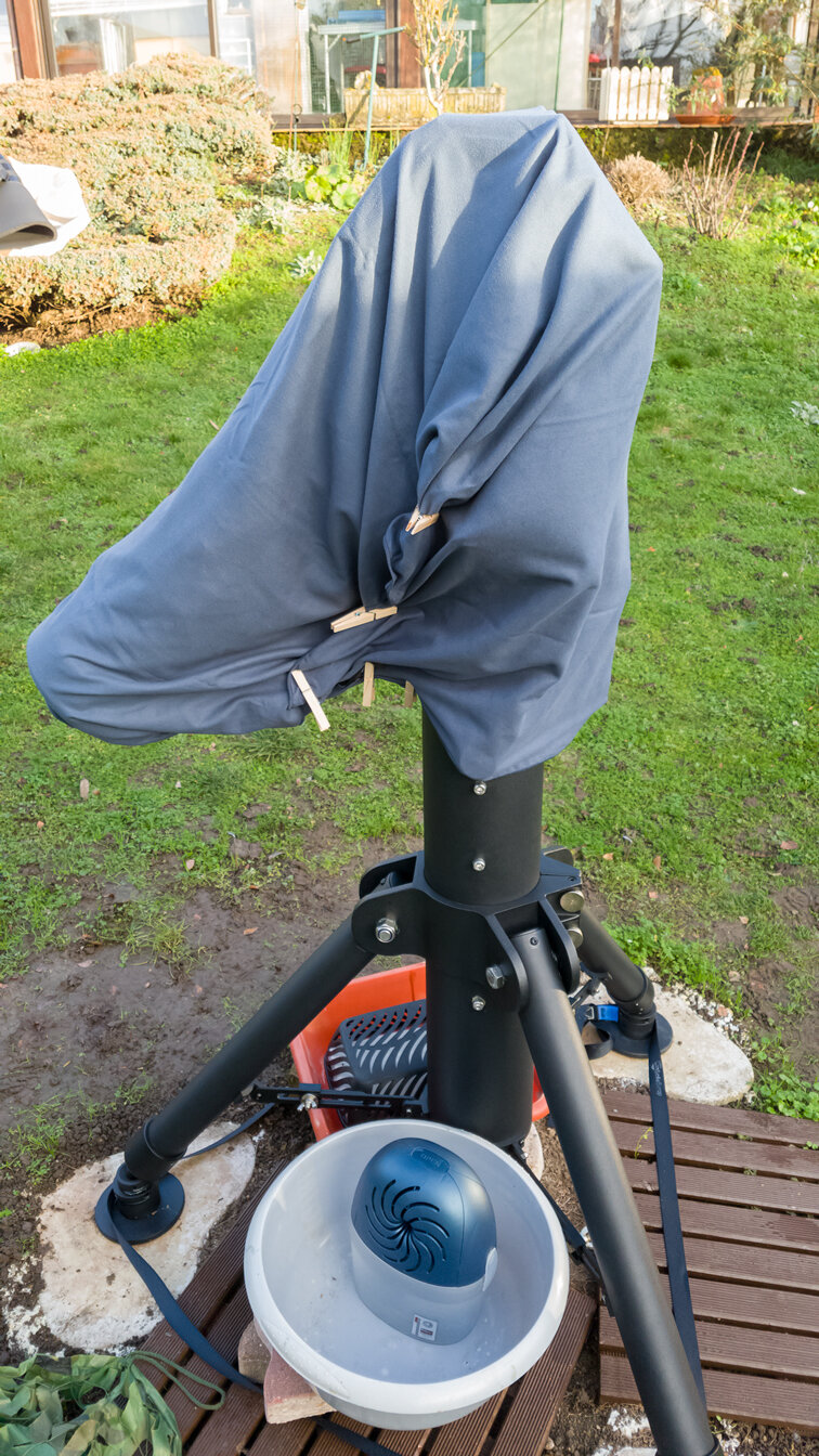

Passons à l'étape protection puisque c'est là le sujet principal :
Dans le bas du trépied sont installés deux absorbeurs d'humidité qui permettent de limiter le surplus d'humidité rentrant dans l'environnement protégé de la monture. Je fais attention à vider régulièrement toutes les 1 - 2 semaines les bacs. Si ces derniers devaient déborder, chacun est installé dans une cuvette.
A la tête de monture sont installés des absorbeurs d'humidité pour éviter toute condensation. L'absorbeur dans le ziploc au dessus des contrepoids est de marque SEKO, ce dernier n'a pas besoin de bac. le sachet SEKO est divisé en deux parties, celle du dessus blanche contenant les grains d'absorption, la seconde est la poche qui récupère le liquide absorbé.

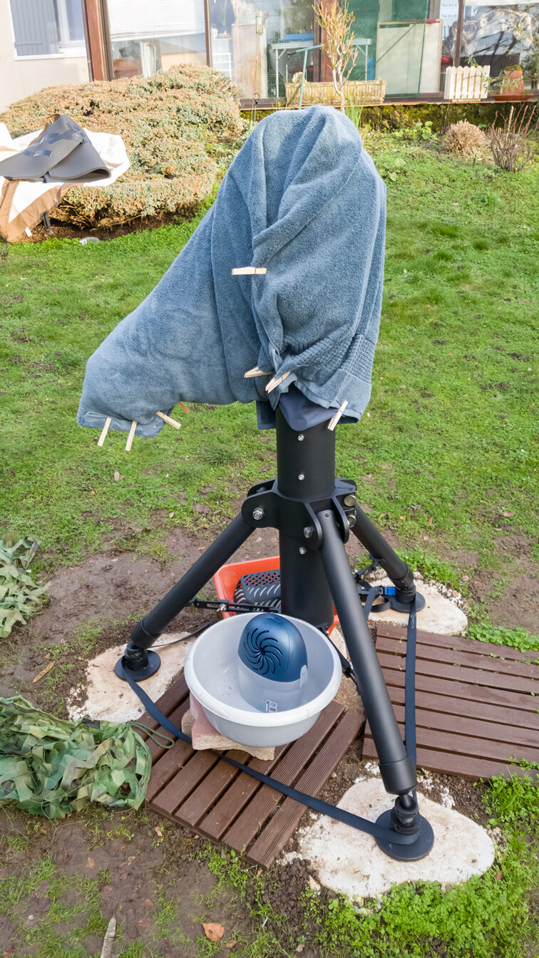

Une fois les absorbeurs à la tête de monture installés, j'enveloppe la tête avec une serviette fine Ultra absorbante.
Une seconde serviette épaisse vient en complément et tout est maintenu avec des pinces à linge en bois plus solide que celles en plastique.

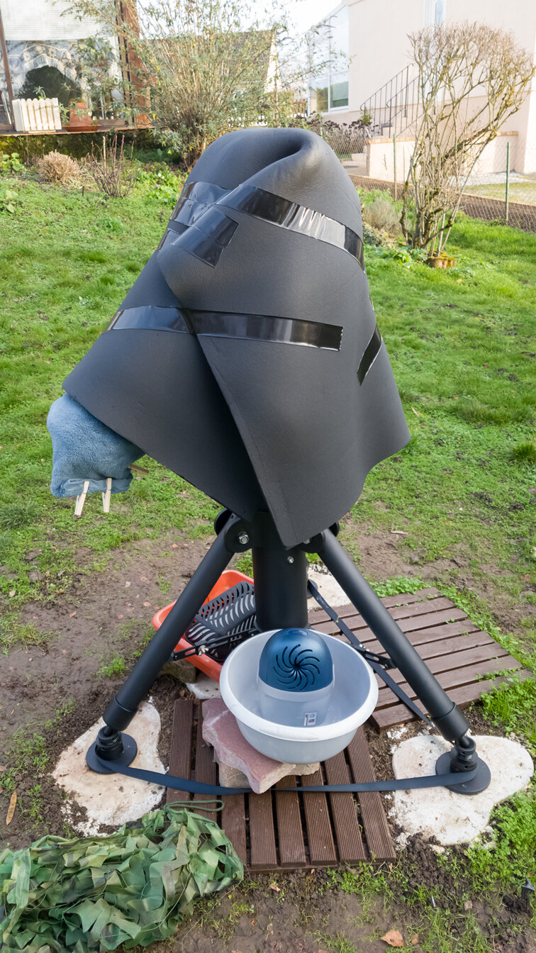

Sur la tête de monture vient s'installer mon chapeau Dark Vador composé d'une mousse d'isolation thermique utilisée pour l'automobile. Mousse d'une épaisseur de 1.9mm, qui ne moisit pas et qui est fait pour être utilisée dans une plage de températures de -80°C à +110°C.

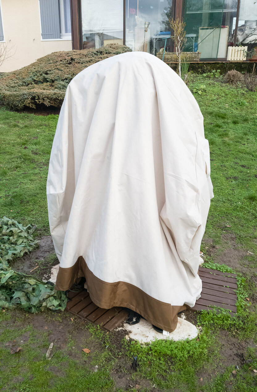

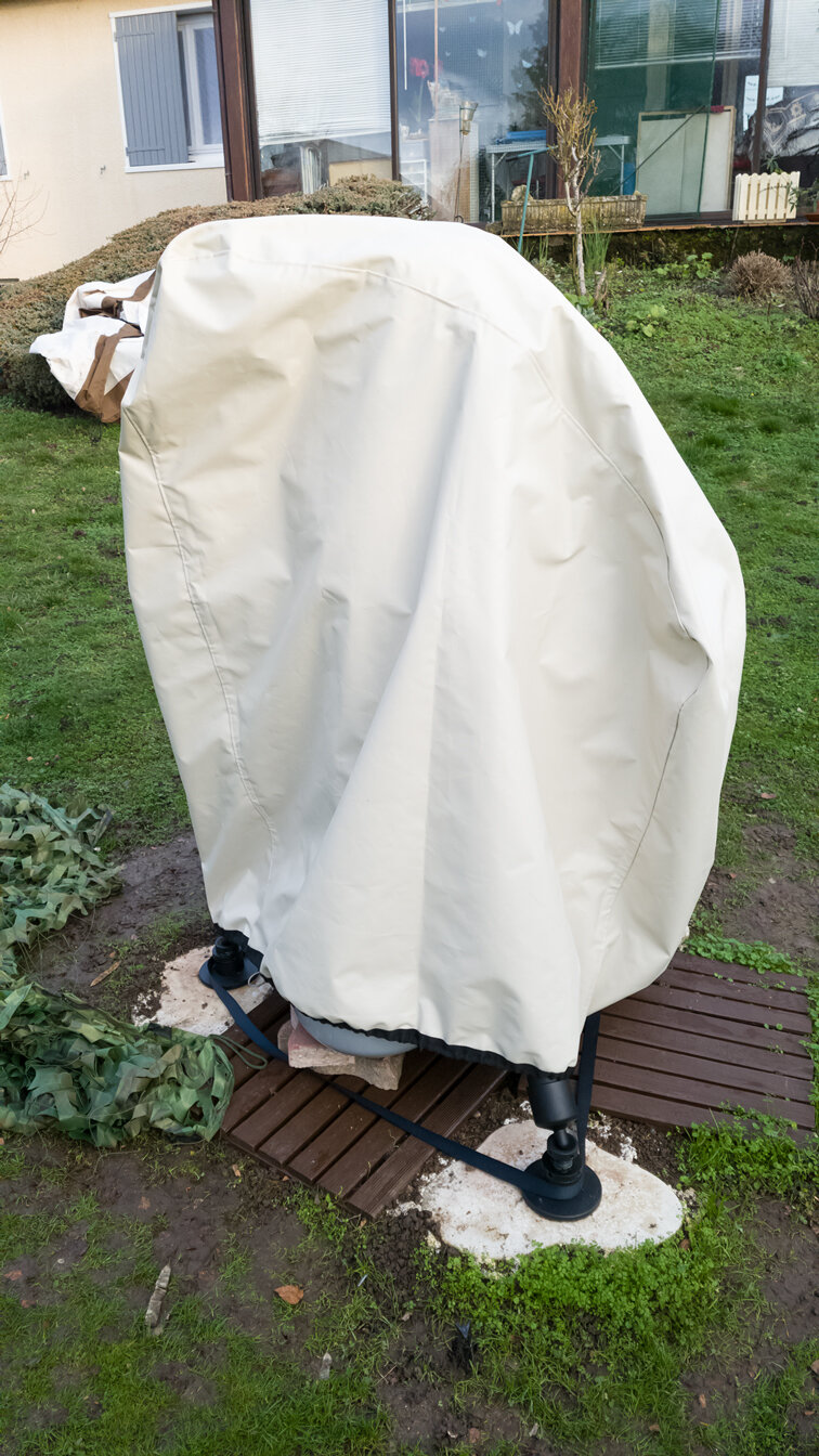

Pour protéger le tout de la pluie, j'ai fais venir des USA une housse Astro TeleGizmos 365 toutes intempéries. Elle est pas donnée mais ceux qui en ont une semble très satisfait de la solidité et de son efficacité. Toutefois cela n'empêche pas des problèmes de condensation sous la housse, d’où l'intérêt des serviettes et absorbeurs à la tête de la monture que j'ai détaillé ci dessus.
La TeleGizmos est bien mais ne descend pas très bas au niveau du trépied. J'ai donc complété le dispositif avec une seconde housse imperméable faite pour les barbecues extérieurs. Celle çi, en plus de la TeleGizmos, permet de protéger contre de fortes pluies, tout en laissant un passage d'air en bas.
Depuis mi-septembre que les intempéries ont commencé, je dois dire que je suis pleinement satisfait de mon dispositif. Dans le bas du trépied la terre est restée totalement sèche. les absorbeurs d'humidité au bas du trépied et à la tête de la monture, avec les serviettes absorbantes, ainsi que le chapeau de mousse d'isolation thermique, ont montré une parfaite efficacité aussi bien contre la condensation, la pluie, le vent et dernièrement contre le froid. La tête de monture est restée parfaitement sèche sans condensation résiduelle ou dégoulinante.

Je ne suis pas convaincu de l'efficacité de l'enveloppe avec serviette. J'ai dans l'idée que ça capte et maintient l'humidité sur la monture. Par contre, les absorbeurs d'humidité me semblent être un bon plan ;)
Les bâches Telegizmos de la série 365 sont prévues pour une exposition continue 24h / 24, 7j / 7, 365 jours par an http://www.telegizmos.com/365 cover info page new.htm
il y a une heure, krotdebouk a dit :
Les serviettes ne servent effectivement à rien, elles ne font qu'ajouter une inertie à l'humidité, et feront plus de défauts qu'autre chose.
Les absorbeurs non plus ne servent à rien. Pour donner une comparaison que tout le monde peut comprendre ça revient à utiliser ça pour y stocker de l'eau

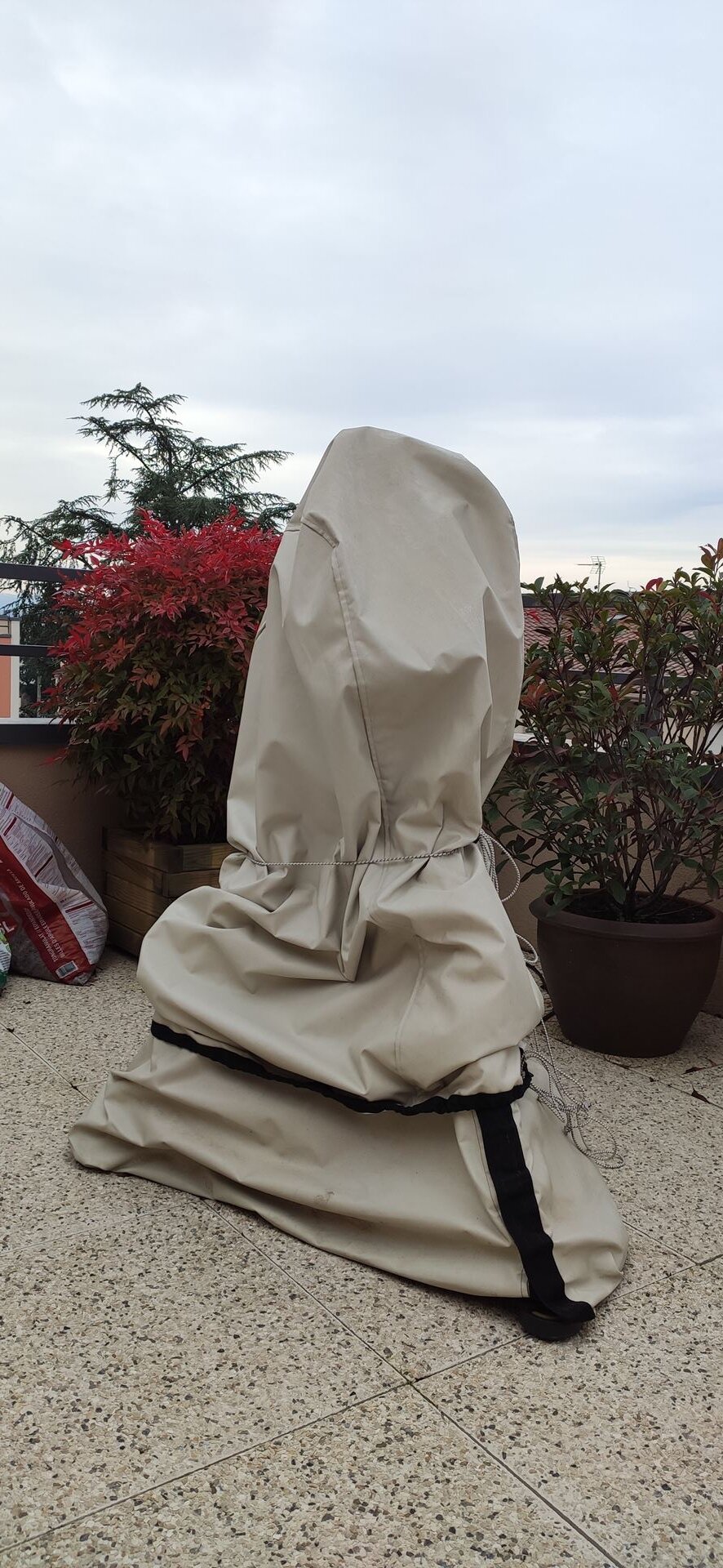

Salut JM😊
Avec un an de recul supplémentaire,conseilles-tu  tu toujours ce modèle de bâche? Je réfléchis à en acheter une
merci

Il y a 1 heure, olivierfred42 a dit :
Moi j'en suis satisfait mais j'ai les deux bâches, trépied et instrument et c'est posé sur du dallage qui laisse passer l'eau entre les carreaux (ya pas de joints). Ca fait maintenant 1 an et 10 mois que mon AZEQ6 est sous ces bâches non stop, j'ai ouvert les capots récemment pour remplacer une courroie, le côté carte électronique aussi, j'ai également été voir le premier roulement de l'axe DEC, rien à signaler, pas un pet d'oxydation.
Sous la monture il y a aussi mon alim électrique et le hub USB, ils fêteront aussi leur deux ans dans ces conditions. Pas un problème de mauvais contacts, ils sont d'ailleurs comme neufs.
Par contre, si la météo s'annonce pourrie pour quelques jours (ou semaines, ça arrive parfois...), je rentre le tube avec la caméra par précaution.
L'inconvénient avec un tube qui met la caméra à l'arrière (lunette, SCT, RC..) c'est que la bâche frotte sur les câbles USB de la caméra. C'est mieux de les déconnecter avant de la mettre en place.
Autant je suis d'accord avec ceux qui utilisent des bâches plus légères pour quelques jours, là ce n'est pas tout à fait pareil quand même. J'ai testé les bâches de BBQ et autres, je n'y aurais jamais laissé ma monture dessous pendant deux ans non stop :)
