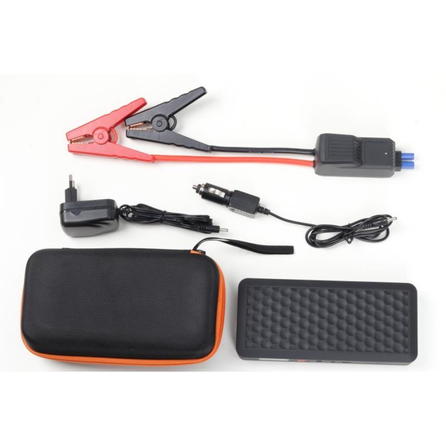

Avec mon C8 mais aussi avec d'autres tubes, j'utilise un Power Tank similaire au tien avec une sortie pour la monture seule (AZEQ6 ou EXOS2 GT ou AZ Alta SSW) suivant le tube employé et l'autre sortie du tank pour l'Asiair qui lui gère tout le reste, depuis ma tablette ou mon iphone, y compris le régulateur des cordons chauffants mais aussi la cam d'acquisition, l'autofocuser EAF, la RAF, la cam guide et le guidage.
Le Power Tank me fait en général près de deux nuits mais j'ai aussi un Booster lithium 12 Ah 12 V de chez Norauto (à 45€ en ce moment) en cas de problèmes du au froid https://www.norauto.fr/p/booster-lithium-12-ah-12-v-2207763.html

le booster me sert de batterie de secours pour la monture car l'Asiair consomme très peu comme tous les autres éléments qui sont à moins de 1Ah et branchés sur l'Asiair
