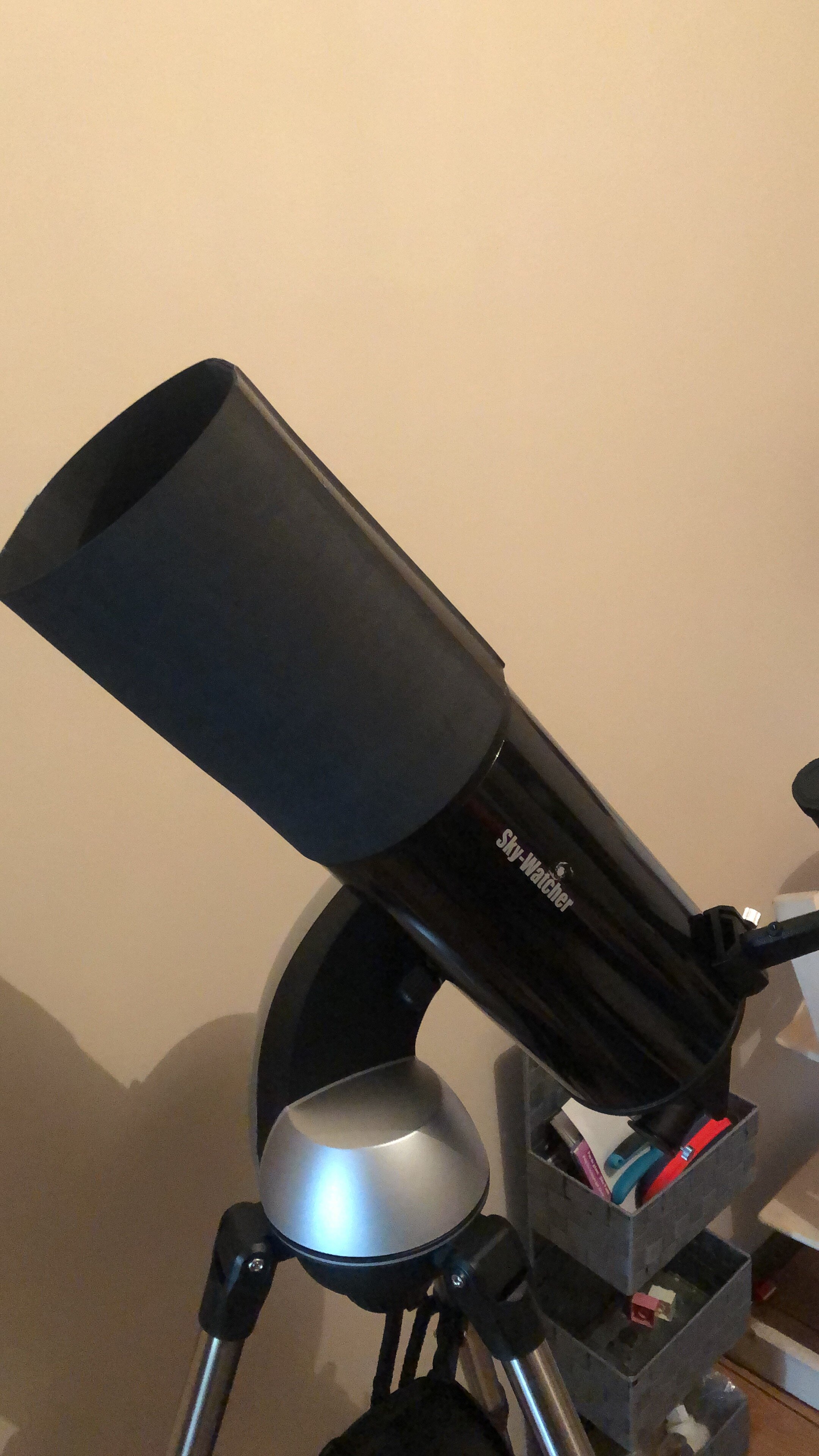

sur mon mak j’ai bricolé un « pare buée » 4BE4DE54-4438-4728-91E7-FCEBF90878CF.thumb.jpeg.45ddc2fb7988664258846e5232bcfbf8.jpegsur la pelouse tu choperas plus d’humidité que sur une terrasse par exemple
après la buée arrive à un moment ou un autre 🙄
Modifié par Tiyann
Précision : j’ai fais mon pare buée avec des feuilles de caoutchouc/mousse achetée dans un magasin de bricolage rayon art créatif/déco
moins d’1€ la feuille

la dernière fois j'ai sorti mon Mak 127 pour une mise en température une bonne heure avant observation.
lorsque j'ai commencé, j'ai vite dû arrêter car je ne voyais plus rien à cause de la buée...
j'ai sorti un petit sèche cheveux pour sécher la lentille, et j'ai découpé le tapis de gym de mon épouse qui donnait de très nombreux signes de faiblesse 😉
Cela a sauvé ma sortie !!! et le jour suivant aucune humidité sur la lentille...
