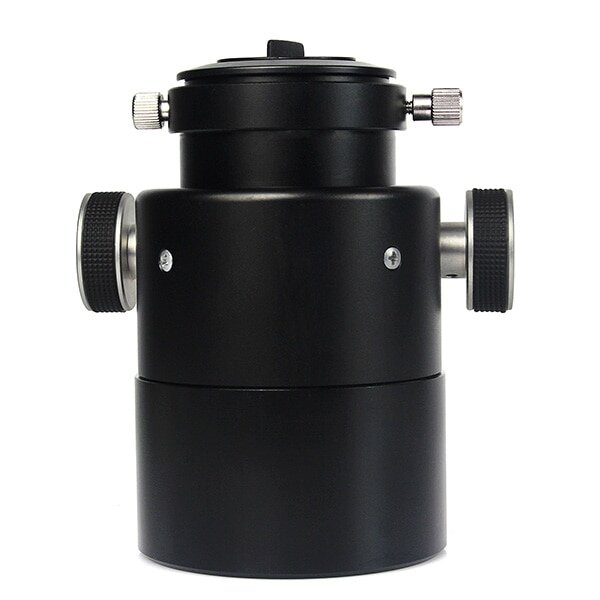

Pour de la photo il vaut effectivement mieux un Crayford qui évite le shifting ( il n’évite par contre pas un éventuel mirror flop au passage du méridien) .
le shifting est un desalignement du primaire quand on le fait monter ou descendre sur son axe. Ça fait bouger l’objet dans les champs et ça modifie la collimation.
le shifting se produit dans un sens en faisant monter le primaire et dans l’autre en le faisant descendre.  Il faut donc toujours finir la map dans le me meme sens que quand tu as aligné le secondaire si tu utilise la molette d’origine ( même si tu la motorise)
le crayford est donc toujours mieux que de motoriser la molette.en plus il est démultiplié donc plus précis si tu l’utilise manuellement.

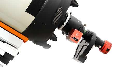

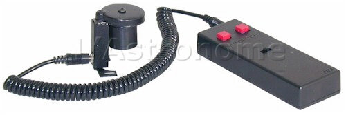

En effet, après avoir équipé la molette de map du Mak127 avec un moteur JMI venant de l'Astronome à Lorient, je me suis aperçu que cela est moins précis que l'utilisation avec un crayford et ce, cela ne supprime pas le shifting du primaire même si je n'ai pas de shifting du primaire sur le Mak127 !
moteur JMI de la molette MAP Motofocus JMI pour Nexstar SE Celestron https://www.astronome.fr/produit-jmimfnex6-motofocus-jmi-pour-nexstar-se-celestron-Prix-229-euro-id-692.html
J'ai donc équipé mon Mak127 et mon C8 d'un crayford que j'ai par la suite motorisé avec un ZWO EAF et un Sesto Senso :
Alternative à Focuser USB Pierro Astro - Astronomie pratique - Astrosurf  ici avec le Sesto SENSO de Primalucelab + Crayford sur le C8 sans réducteur de focal : config planétaire pour visuel et photo
Alternative à Focuser USB Pierro Astro - Astronomie pratique - Astrosurf ici avec le ZWO EAF + Crayford (autre crayford provenant du RC8 Orion) sur le C8 avec réducteur de focale mis avant le crayford : config CP pour la photo
IMG_5344.jpg.6eff155f7512c09a4517543375d4ef27.jpg IMG_5346.jpg.56753769a429b6c707fdcf6a50e27e3a.jpg et là le Mak127 avec un autre crayford avec et sans réducteur 6.3 de Celestron avant motorisation du Crayford avec le ZWO EAF
Ces Map avec le Shifting fortement diminué voire annulé est un autre monde : j'ai eu l'impression d'avoir de nouveaux tubes après ces transformations qui font gagner en précision mais aussi en qualité et confort que ce soit en visuel et en photo !

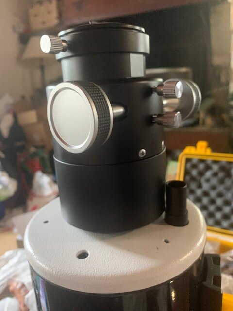

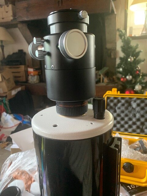

Houla ça fait gros sur le 127 :D
j’ai pas franchi le pas sur c8, ne faisant que du visuel, pour garder quelque chose de simple et léger. Avec un c11 c’est sûr que j’y aurais collé un crayford :)
J'ai ce focuser depuis une dizaine d'années,c'est de la qualité et costaud.Avec la bino Denk et deux LVW 22 par exemple,ça ne bouge pas,le moteur ne peine pas.Je ne donne pas de conseils,mais je parle de ce que j'utilise en connaissance de cause.J'ai 69 ans et j'en suis à mon troisième C11,le premier en 1986,précèdé les années avant d'un C5 et ensuite un C8.
Jean Louis
Y a méprise je veux pas dire que c’est du mauvais matériel au contraire ;) et n’en ayant jamais utilisé en plus :)
ça me rappelle des souvenirs (bons!) c’est tout :)

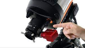

- l'ensemble FeatherTouch Microfocuser pour SCT (Starizona) et le moteur MicroTouch qui va avec. C'est (très) cher mais très bon et très précis, sonde de température dans le boitier, compensation de température, et une licence FocusMax un peu ancienne
- le focuser motorisé Celestron (mais ne s'adapte qu'aux modèles récents).
