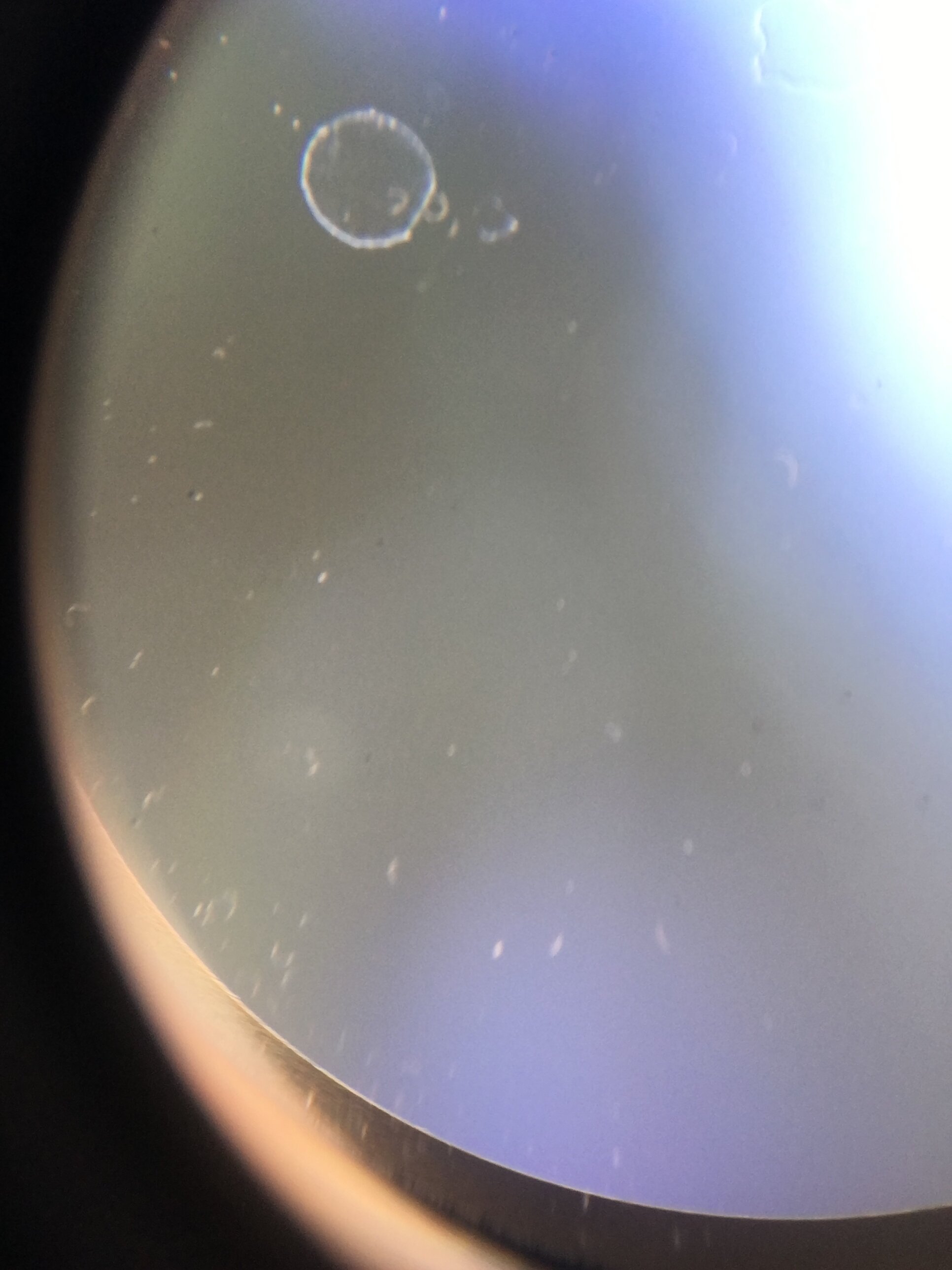

alors que que je prends soin de mes oculaires
voici un qui a pris de la poussière et certainement de l’humidité :(
ok c’est du no mane comme oculaire  (une vingtaine d’euros) il ne sera pas une grande perte si je n’utilise plus,
mais bon est ce que c’est rattrapable ?
la poussière est à l’intérieur de l’optique.
j’en ai d’autres qui n’ont pas ce défaut et pourtant ont eu les mêmes conditions d’observations.
merci pour vos conseils 👍
Modifié par monsieurdebutant
Je sais pas si ça gène beaucoup une tâche comme celle ci
Tu n'as plus qu'a essayer de le démonter.
Attendre d'autres avis
Stockage à l'humidité et dans le noir ---> champignons.
J'ai réussi à ratrapper un objectif photo (CANON 135 L) dont la lentille avant était contaminée sur sa face interne, en la démontant et en la nettoyant à l'alcool à 90°. Plus jamais eu de problème ensuite.
Si ton oculaire n'est pas trop complexe (ce qui semble être le cas), tu devrais parvenir à le démonter pour réaliser un nettoyage. Peut-être que du liquide à vitre serait suffisant, ou du purosol.
Toujours stocker les optiques dans un lieu sec et penser à les exposer régulièrement à la lumière (les champignons n'aiment pas les UV).
Il y a 2 heures, SMASHY a dit :
Puisque l’oculaire n’est pas étanche
je vais le nettoyer dans l’alcool à 90
pour info
la tache n’est pas un champignon
c’est de l’eau (je l’ai nettoyé à l’eau douce de chez moi j’ai un adoucisseur)
Le problème n’est pas la tache qui me dérange car c’est de l’eau
mais les micro particules de poussières
dernière question : en nettoyant l’oculaire
j’imagine que ça abîme le traitement multi coated ?
Sans y aller au tampon à récurer tu ne devrais pas faire sauter le traitement.
Comme toujours dans le nettoyage des optiques ; du bon sens... et tout ira bien ;)
Et vu le prix de l'oculaire, prends-le comme un entraînement pour peut-être, un jour, devoir le refaire sur une optique plus prestigieuse ;)
Bonjour: Pout 20 euros c'est normal.
Bonne occasion pour voir comment s'est fait, et si ça ne veut pas se remonter, de la colle forte fera l'affaire! 😉
