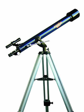

j'ai retrouvé ma vieille lunette dans un grenier (Paralux 60/800) que j'utilisais de temps en temps dans mon adolescence pour observer la lune.
Elle ressemble exactement à celle-ci:
Ayant maintenant des enfants en âge de s'y intéresser je souhaite leur transmettre.

il y a de fortes chances que cette lunette soit conçue pour des oculaires de 24,5mm de diamètre (facile à vérifier avec une règle). Il est possible d'en trouver d'occasion (ici, dans le grenier en cherchant "24.5"). Il est également possible d'acheter un adaptateur en plastique 24.5 -> 31.75 pour quelques euros sur ebay (ou une autre boutique dans le genre ou dans le grenier aussi) et d'utiliser des oculaires plus récents.
Attention, il est possible que la lunette n'arrive pas à faire la mise au point sans renvoi coudé. Y a-t-il un renvoi coudé avec (un miroir avec deux trous à 90°) ? Sinon, il sera peut-être nécessaire d'en acheter un 😉.
Edit : pour la recherche de l'adaptateur et/ou des oculaires, il est possible de chercher les tailles en pouces également : 24.5 mm = 0.965" et 31.75 mm = 1.5" 1,25" (Edit).

Elle est de quelle année cette lunette exactement, tu dit ton adolescence...
Mais ça dépend de ton âge, ci ta grande a 4 ans, tu doit être assez jeune,  et cette lunette pourrait être chinoise.
Il me semble que la 60 800 japonaise de chez Paralux est une Circle z, donc de très bonne qualité optique.
Mais également il me semble qu'elle existe aussi en version chinoise 24.5 comme certaine Tasco noir, et en version chinoise 31.75, enfin à confirmer.
Faudrait donc être sûr du format; 24.5 ou 31.75 (mm)
Donc à toi de mesurer le petit trou du bout.

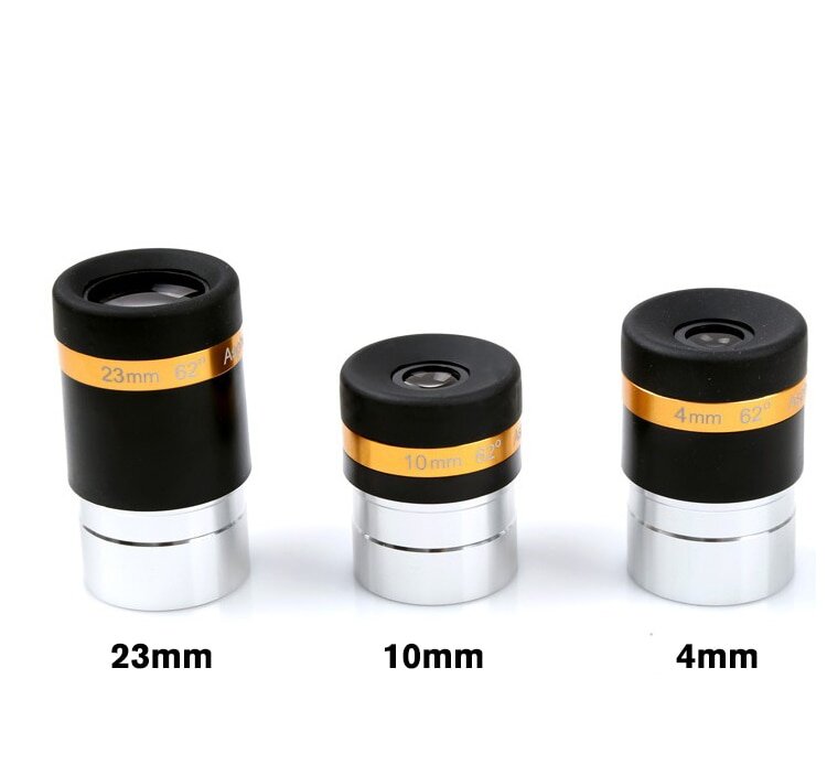

 未标题-1_01
Ces oculaires seront largement meilleurs que ceux livrés d'origine avec cette lunette ;)

@macfly51
j'ai l'habitude de aliexpress pour d'autres passe temps et il y a de tout, dont du très mauvais. Est ce qu'il y a des vendeurs "reconnus"?
il y a 12 minutes, lecriquet a dit :
@macfly51
Dans le monde de l'astro, la boutique "svbony Official Store" a plutôt bonne presse 😉.
il y a 40 minutes, lecriquet a dit :
Sur des petits objets comme ceux que je t'ai mis en lien, je ne m'embêterais pas et j'irais au moins cher ou au plus rapide, selon tes desideratas...
Les vendeurs ont tout intérêt à assurer pour accumuler les bonnes notes pour se retrouver en tète du référencement du moteur de recherche.
Tu peux aussi jeter un œil sur la cotation du vendeur....... même s'il m'est arrivé de traiter avec des vendeurs à la cotation basse mais la vente s'est parfaitement déroulée ;)

 未标题-1_01
A l'initial, je ne m'étais pas spécialement concentré sur la lunette en elle-même mais plutôt sur les oculaires (je pensais du coup que c'était un peu l'équivalent de la Meade 60/800 Infinity), donc au temps pour moi 😅

20 ans, c'est malheureusement le moment où l'on passait à la production chinoise, donc difficile a dire.
Ci elle a un trépieds, en aluminium comme sur la photo, c'est au format 31.75 à coup sûr.
Ci elle a un trépieds en bois, ça risque d'être du 24.5
il y a une heure, Jorris a dit :
S'il s'agit bien de celle indiquée par Jean Louis (Lunette astronomique 60/800 / 30-5079-1 Paralux : Temps Variable) qui est totalement identique à la photo de lecriquet, les oculaires (2 Kellner 6 et 20 mm + une barlow X 2) sont en 31,75 mm et, à priori, pas de renvoi coudé .

Eh oui,sur le lien,c'est du 31,75!pomoi!
Il y a 1 heure, lecriquet a dit :
Elle a un trepied en bois pour sur.
Il s'agit donc d'un modèle plus ancien qui devrait se rapprocher de cet instrument
lunette astronomique paralux D = 60 ; F = 800 mm | eBay

il y a une heure, staffy a dit :
... avec oculaires en 24,5 mm :]
