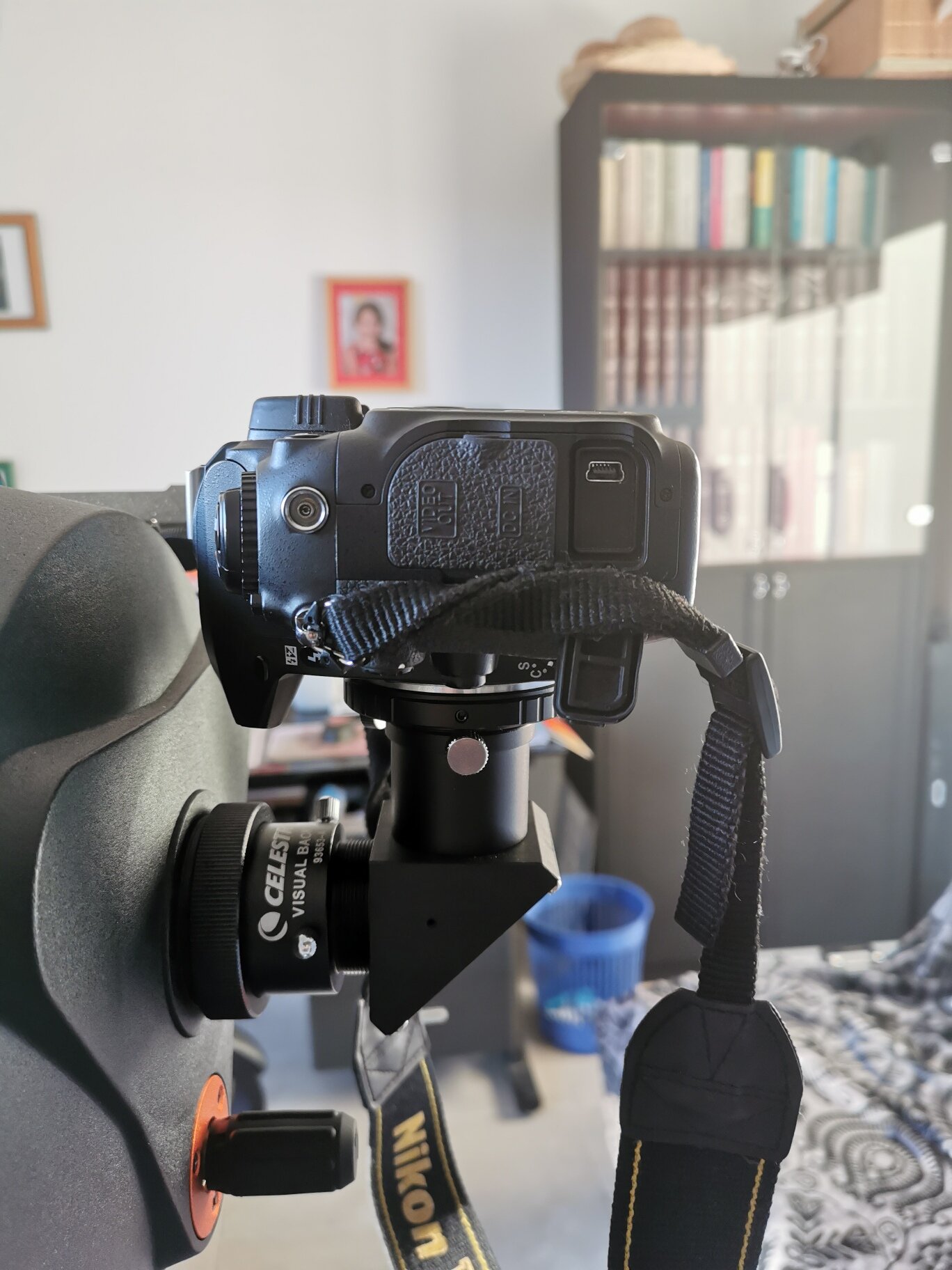

Heureux possesseur depuis plusieurs semaines (mois) d'un C8 Nexstar evolution, je souhaite franchir, pas à pas parce que j'ai bien compris que rien n'est simple 😀, le Rubicon de l'astrophoto. !

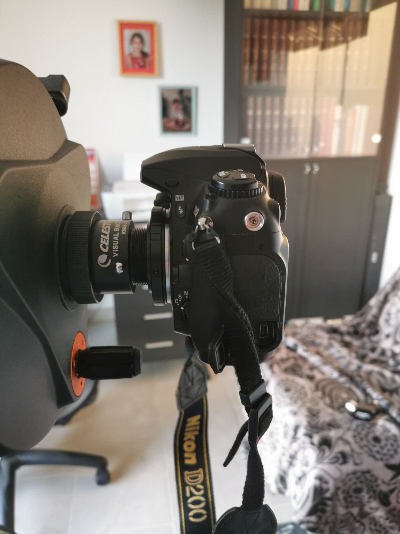

Ma première tentative, plus que modeste, a donc consisté à "emprunter" le Nikon D200 de mon épouse et après m'être procuré la T2 et l'adaptateur...adapté, j'ai inséré la bazar dans le porte oculaire !
Pb : impossible d'obtenir une map vraiment convaincante, c.à.d au moins aussi bonne qu'avec un oculaire. Je précise que ce pb est identique tant sur une observation lunaire (par exemple) que sur une mise au point "lointaine" sur horizon (arbre, clocher...).
J'ai essayé de jouer sur le tirage dans le porte oculaire...rien à faire !
Bien sûr la map sur le D200 avec objectif en utilisation photo est parfaite.

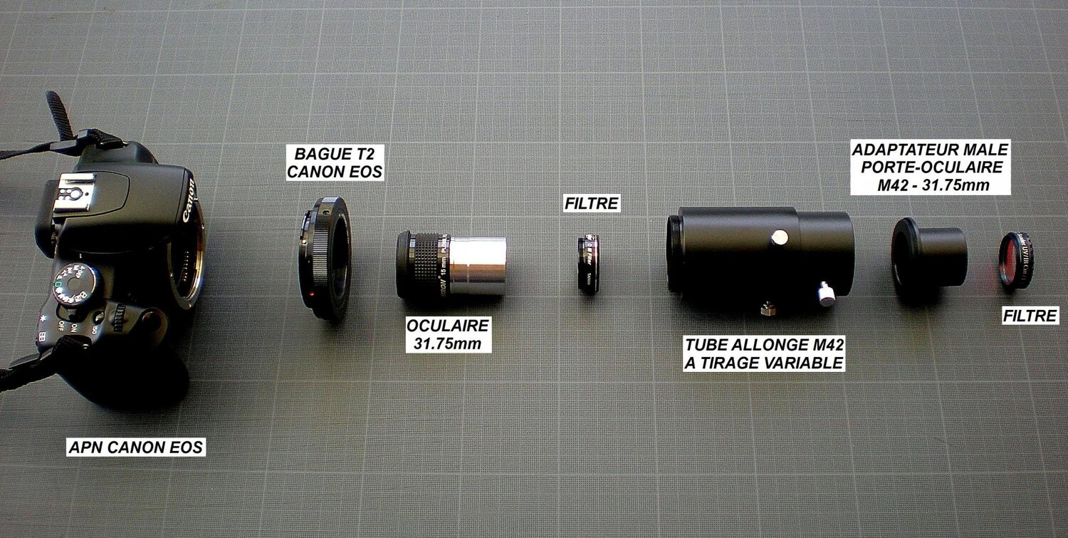

tu dois avoir un problème de back focus cad tu n'as pas la distance entre le foyer de ton instrument et le capteur de ton APN : ce back focus est en général de près de 55mm d'où le fait de rajouter des bagues ou des tubes allonges au filetage T2 pour fixer ton APN : prends plusieurs tubes allonges ou un tube allonge à tirage variable
Regardes

un montage pour éviter d'utiliser une barlow Je débute dans l'astrophotographie. - Page 2
espérant t'avoir répondu
bon ciel
Frank
le tube que tu as vissé sur ton C8 est pour du visuel pas de la photo : c'est marqué dessus "Visual Back" !

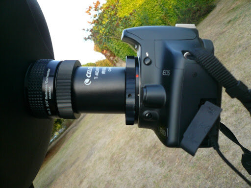

cad il n'est pas assez long pour faire la map en photo : regardes sur mes photos !
Bien à toi

Merci pour la photo de ton montage.
Oui...bien sûr....visual back....il suffisait de savoir lire 😀  En fait l'asto (photo) c'est comme la plomberie...il te manque toujours le bon raccord !
