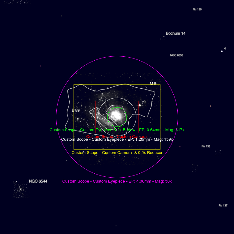

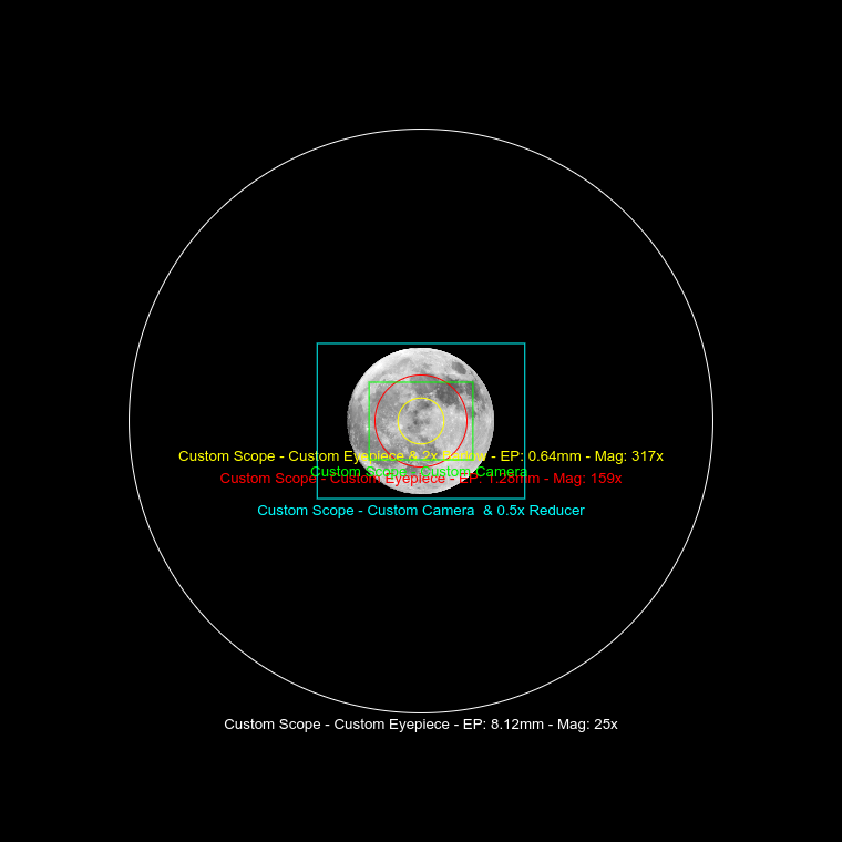

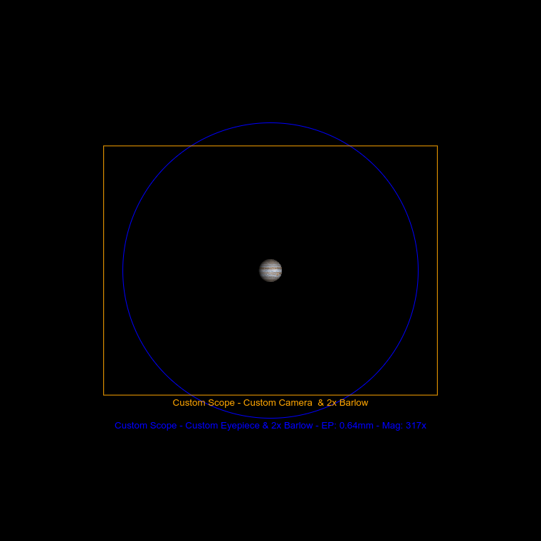

Je me suis fixé mes 1ers objectifs, la Lune, Jupiter et M8 pour apprivoiser tout le toutim 😉

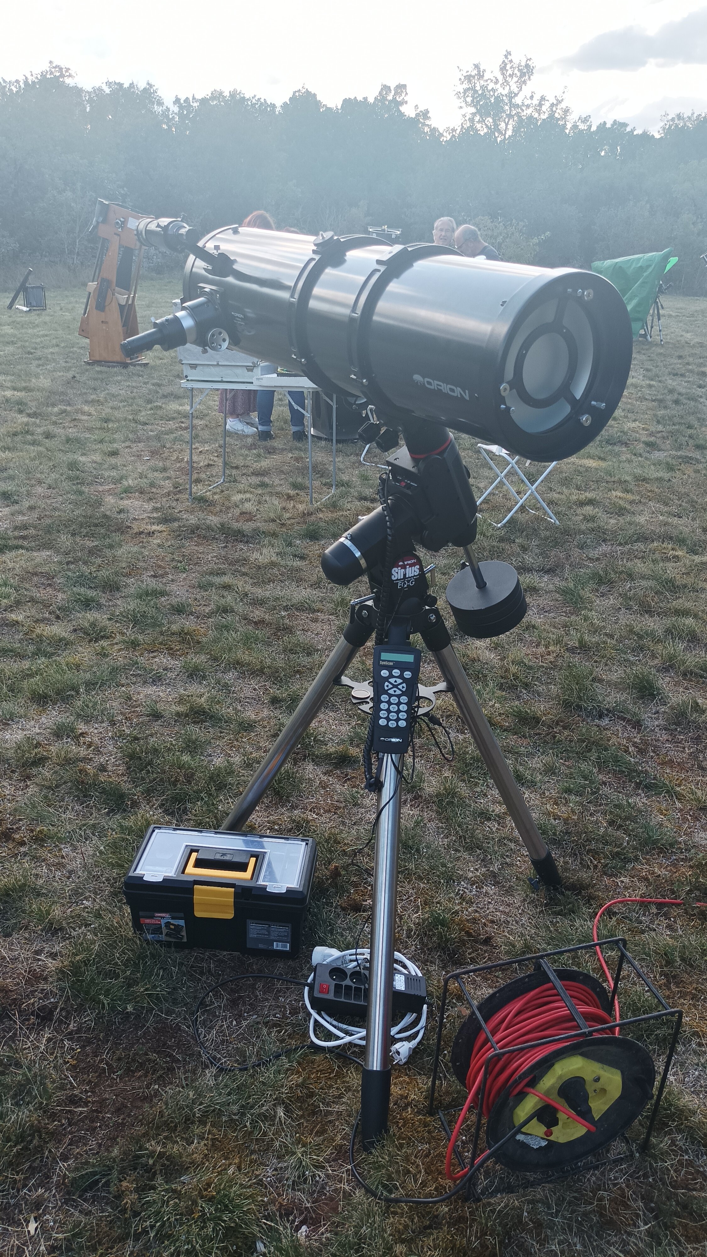

Ca y est il est là le précieux !
Les ennuis vont commencer 🙂 monter démonter aligner calibrer collimater !

 Ça y est première lumière lors du RAAGSO XII 😉
Un grand merci à tous et toutes qui ont pris le temps de me guider dans ma première collimation et mise en station, tout particulièrement Bruno qui a brillamment relevé le défi de me permettre ma première nuit d'observation dans de super conditions ! Sans votre aide j'aurai galéré !
