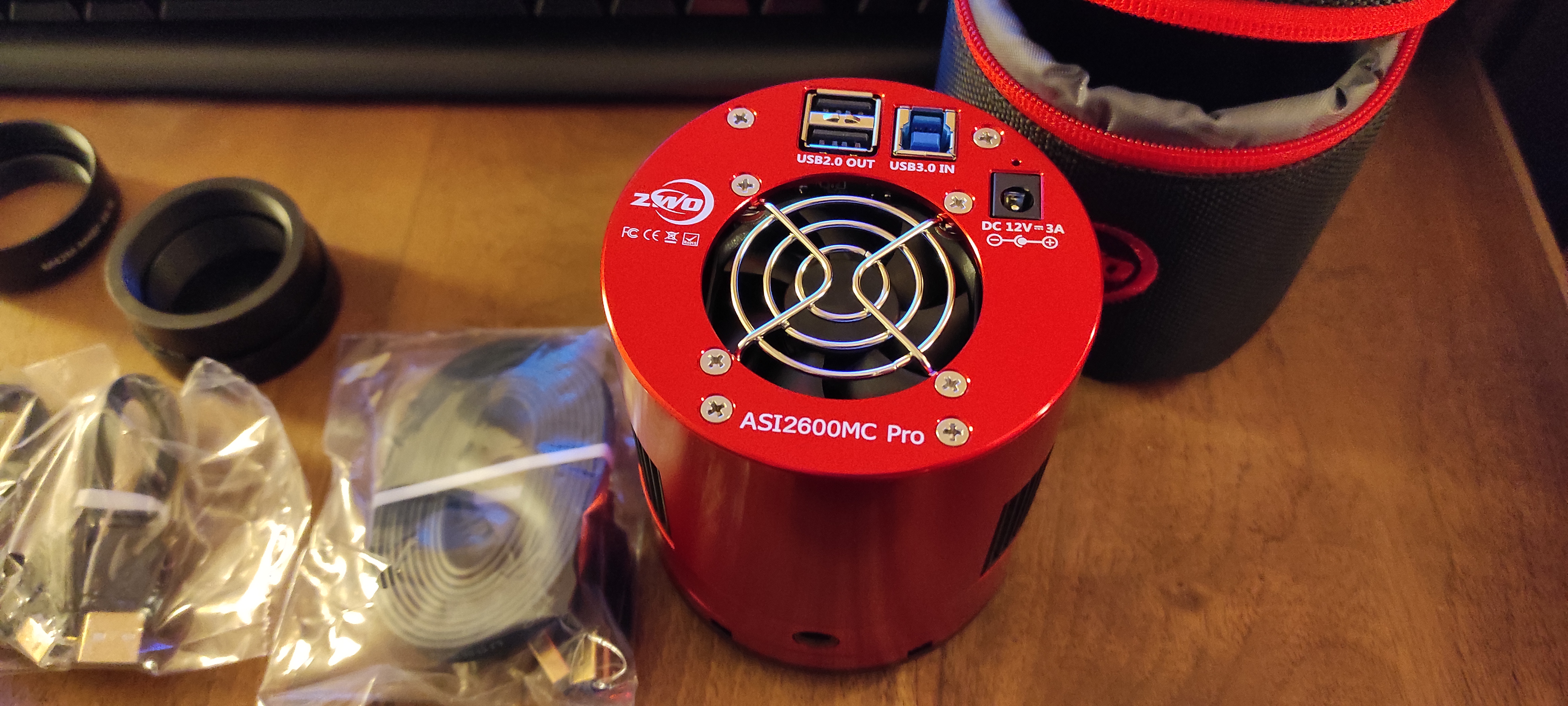

Bonsoir je viens vers vous pour avoir une idée(s) , je vais recevoir ma CCD lundi en principe et je ni connais pas grand chose (toujours utilisé un APN) ,
Donc choix de la température de refroidissement ?
Le réglage du "tilt" ?
C'est une Asi2600 MC Pro est elle utilisable de suite ? Ou faut il investir dans une alimentation ?
Merci.

Tu peux utiliser la camera sans alimentation externe, avec juste l'alimentation du port USB pour les captures (consommation 4.7W soit moins de 1A sur les 5V de l'USB donc dans les normes des ports USB standard).
Si par contre tu veux refroidir le capteur il faut une alim externe en 12V capable de débiter jusqu'a 3A (prise standard DC 5.5x2.1mm)
Il y a 22 heures, keymlinux a dit :
Non, il faut absolument le 12V même si tu n'utilises pas le refroidissement.
Certains ont eu des soucis de déconnexion justement parce que le 12V n'était pas branché.
Pour le reste de tes préco oui, c'est ça, gain à 100 et -10°C ça suffit.

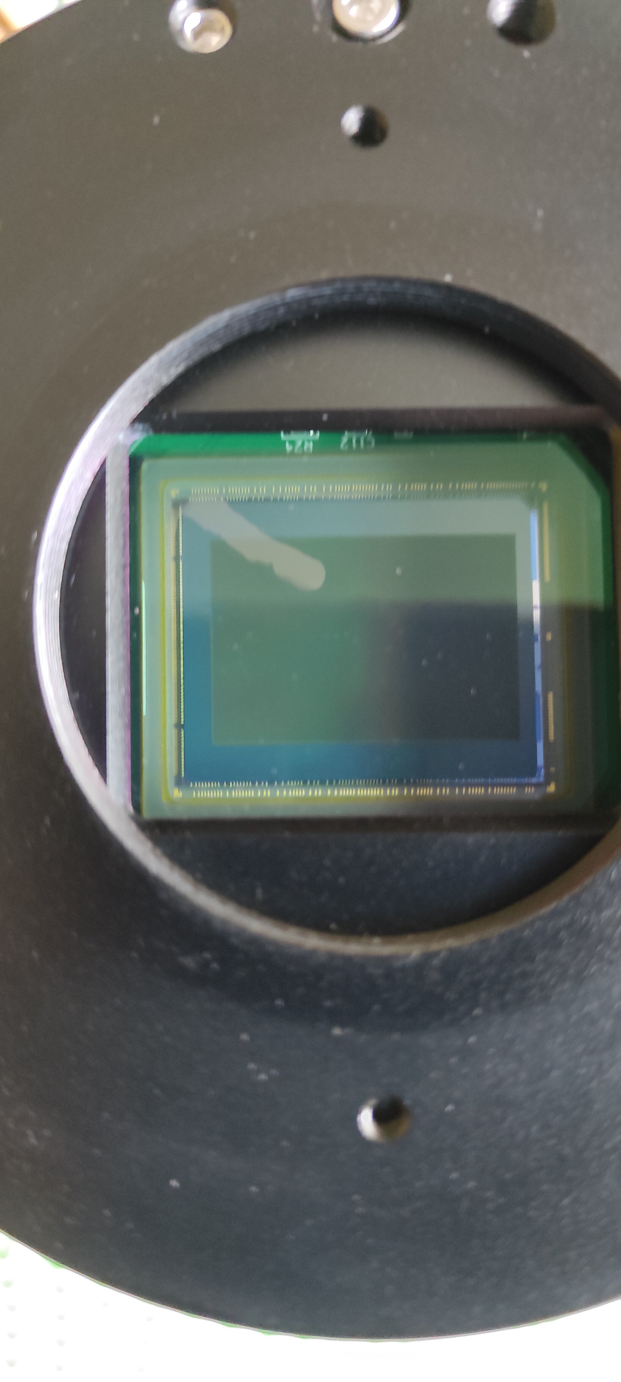

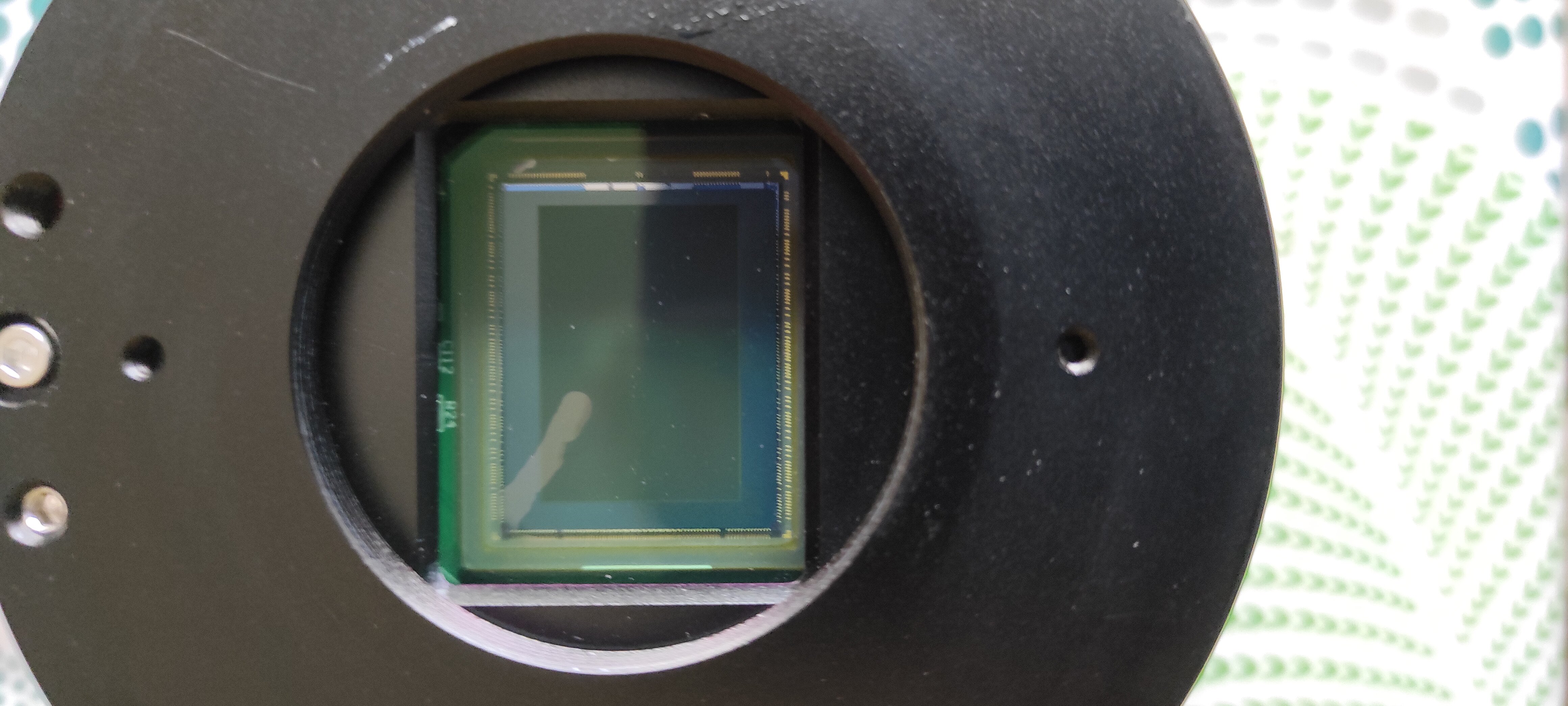

Bonjour à tous, bon hier soir gros soucis (pour moi) avec mon ASI 2600MC Pro🥶 voilà en photos une brute 600s à -10°, un flat et la trace sur le capteur
Si quelqu'un à eu ce problème voir même la solution ???
Je pensais démonter la vitre de protection pour nettoyer le capteur est ce une bonne solution ou retour cher ZWO ! Merci
Modifié par kawasaki
Merci Colmic, ben c'est pas triste tout ça acheté directement en Chine chez ZWO donc me voilà à la ramasse pour quelques temps 😭
Acheté en janvier 2021 donc sous garantie alors voilà le sors en est jeté ... Belle économie 🥴
Encore merci.
il y a 16 minutes, kawasaki a dit :
Non, si tu as bien lu le topic en entier, il est dit que tu peux sans soucis démonter toi-même la caméra et nettoyer le capteur, sans risque pour la garantie.
La renvoyer chez ZWO t'apportera certes un capteur sans doute exempt de poussières lors du remontage.
Maintenant si tu es rigoureux dans ton nettoyage, ya des chances que ça se passe bien.
A titre personnel, je descends toujours la température de mes caméras par palliers, et pas directement à -10°.
Genre je demande d'abord 5° suivi de 5 minutes de stabilisation, puis 0° et encore 5 minutes de stab, puis enfin -10°.
De plus j'active toujours l'anti-dew heater.
Pas de soucis de coulure depuis 1 an sur mes 2 caméras.
Merci Colmic , je suis très très méticuleux mais ça fait toujours peur et puis c'est vrai que si ça le fait régulièrement autant se jeté à l'eau 🥶.
Merci bien. Je regarde un peu des tutos ( anglais souvent 😭) et effectivement çà n'a pas l'air bien difficile (et c'est surtout le changement de dessiccant donc vers le capteur encore merci.
Et pour l'info sur le refroidissement je descendais directement à -10° et à la fin j'arrête (débranchement ccd) mais bon quand on pilote avec l'Asiair Pro on peu couper le boitier en fin de session et tout s'arrête donc !
Mais bon par principe de précaution le vais me mettre aux paliers  merci.
