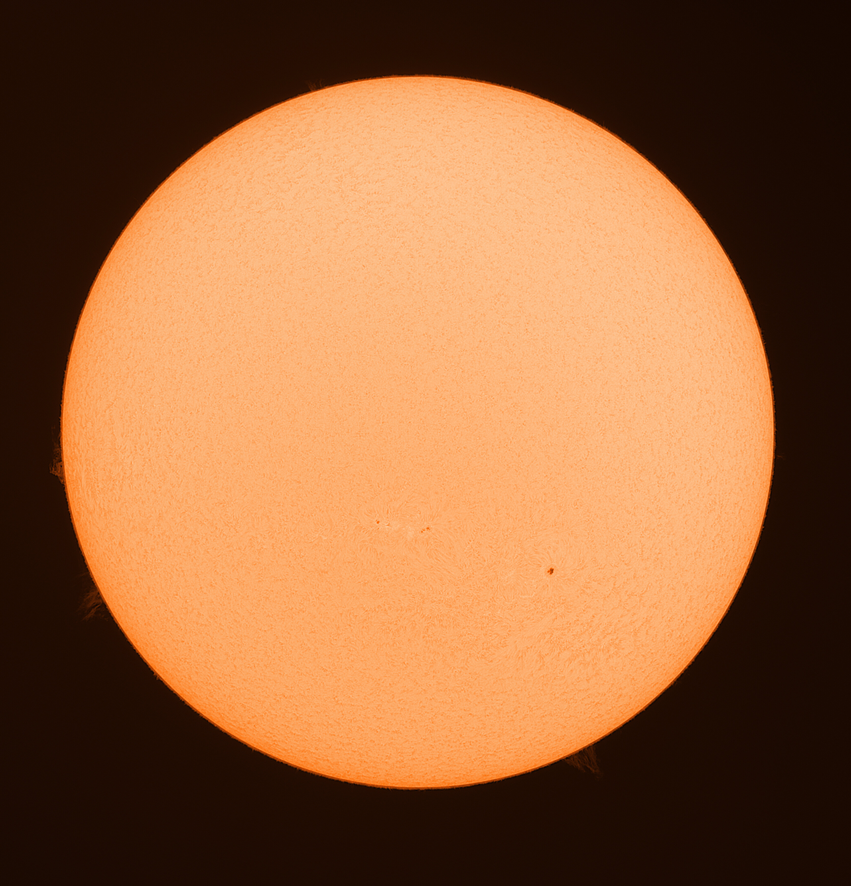

J'ai acquis ici même d'occasion une LUNT 100 pressure tuner que j'ai testé sur le soleil matinal.
En visuel superbe.
Avec une ASI 183 MM j'ai essayé de tirer le portrait de cette étoile:
1) la mise en station au jugé ne m'a permis que des prises de quelques minutes (350 images).
2) Registax m'a planté à l'alignement au contraire de Siril.
3) ah la colorimétrie :D
Lien full: https://www.forgeat.org/wp-content/uploads/2020/12/soleil2.jpg

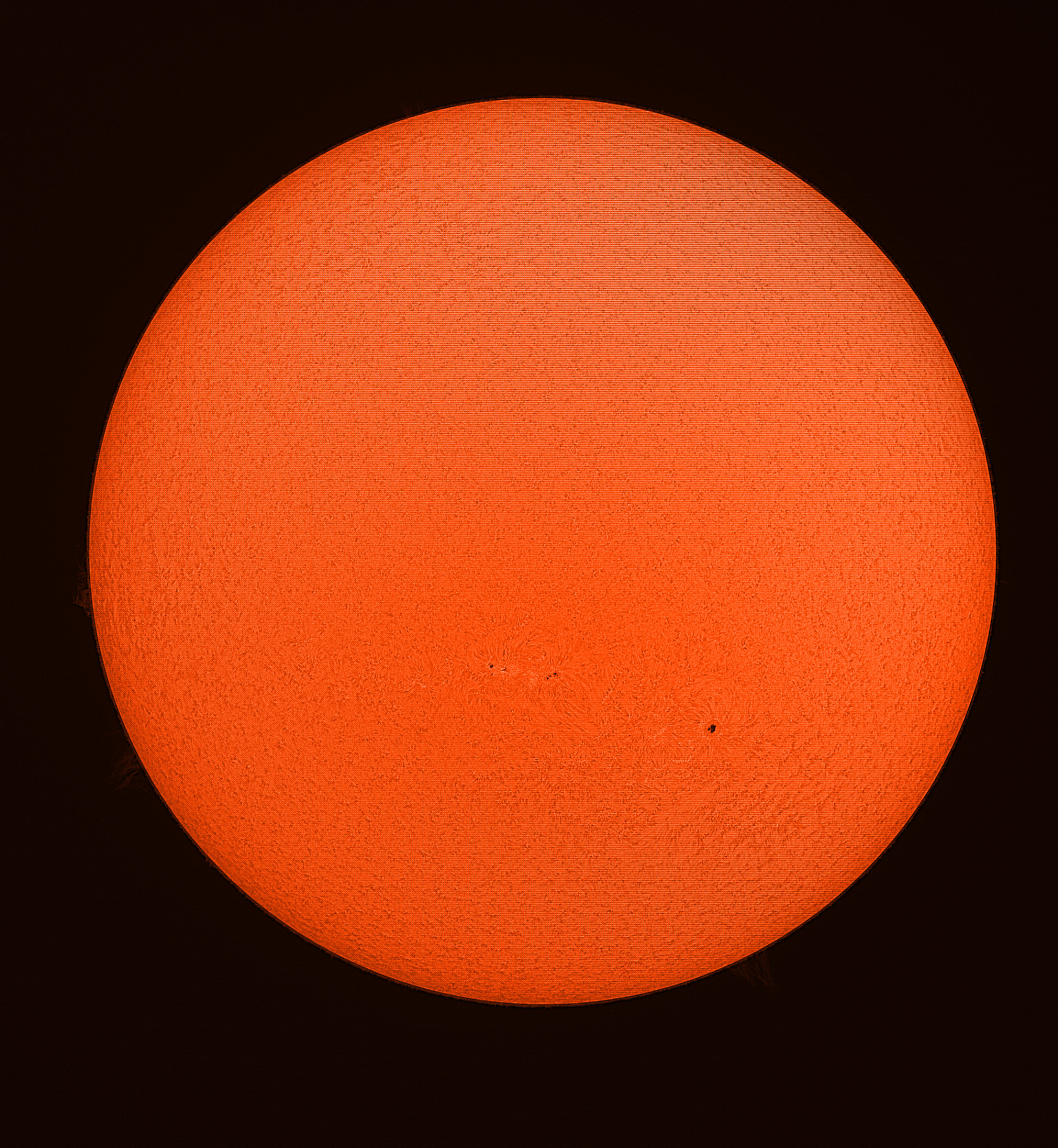

Une autre en forçant les ondelettes:
lien full: https://www.forgeat.org/wp-content/uploads/2020/12/Jup_115926_stacked4.jpg
PS ma jupiter a une drôle de gueule :)

Il y a 4 heures, sebseacteam a dit :
Des images prometteuses avec ton nouveau setup.
Tu as de la trame horizontale 😉
La trame est liée à la compression des images sur le site. elle est absente sur les fulls. ;)
Euh non, finalement :o , j'ai lu que c'est dû à la caméra (comme d'ailleurs à l'ASI 178)

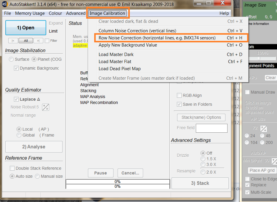

Avec AS3 tu as une option à essayer:
Si tu as encore les films, ça vaut peut être le coup de refaire le stacking.
Bravo pour cet essai sur le soleil. Débuts prometteurs 😀  Il y a un an, je faisais pas mieux 😅
On voit desuite que la Lunt 100 en a dans le ventre !
Au niveau des axes d'améliorations, je vois qu'il faudrait aussi (en plus des remarques des collègues) essayer de faire aussi des flats car j'ai l'impression que la luminosité n'est pas identique sur toute l'image.
Ensuite, ne pas faire de videos trop longues car la surface du soleil bouge assez vite même à ces résolutions là. Je ne dépasse jamais 60 sec d'acquisitions en disque entier.
Pour la trame horizontale, j'ai l'impression que cela impacte la résolution. Cela ressemble (un peu et loin à la fois) à l’acquisition d'une cam couleur. Bizarre ça. Mais j'ai vu sur le net que des astrams arrivaient à la supprimer. Le tout est de savoir si tu peux le faire sans perdre en résolution. sebseateam t'as donné je pense un très bon indice à tester avec ce soft qui est d'ailleurs très puissant pour le traitement des images solaires mono 😎
Au plaisir de revoir encore de tes images, surtout par ces temps nuageux 😭
