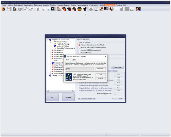

Avec APT tools je choisi le module Ascom "CPWI" et peut effectuer un goto ...
Mais avec Prism je reçois le message d'erreur :
"Erreur de la connexion - Erreur sur l'initialisation de - Guidage par Ascom (périphérique dédié) : na pas été configuré correctement ! "

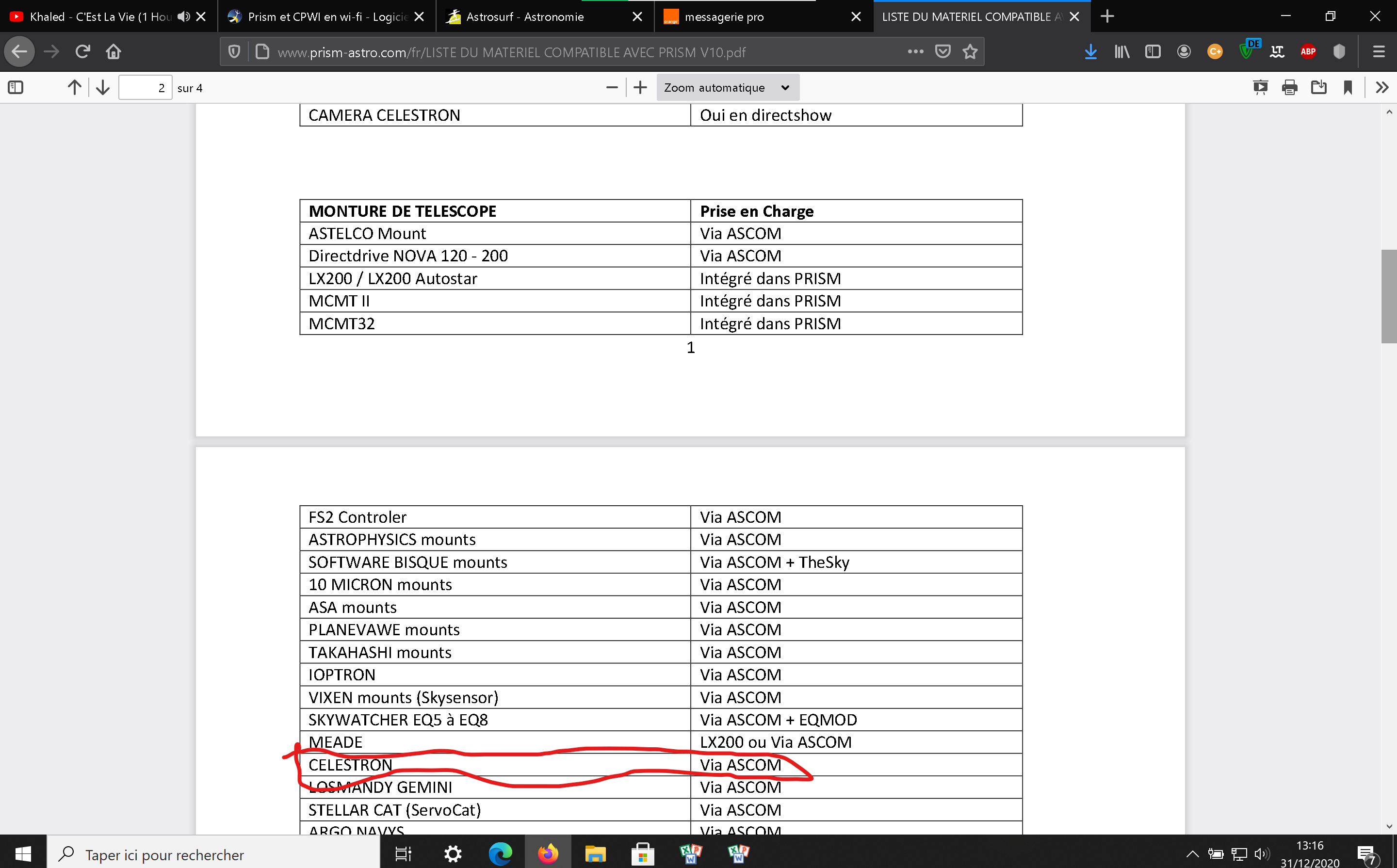

 Merci, pour piloter un 747...   j'ai mon simulateur de vol 😉
Ce que je recherche c'est une piste pour utiliser les logiciel que je possède
avec le module Celestron Sky Portal WiFi   😥

Par précaution j'ai réinstallé la dernière version d'Ascom puis le logiciel CPWI de Celestron comme indiqué dans une note :
"The CPWI ASCOM drivers are automatically installed during CPWI software installation if and only if the ASCOM platform is already installed on the PC. So, install the ASCOM platform on your PC before you install CPWI, or else it will not work. "
La monture est bien reconnue et il ne me reste que quelques réglages !
