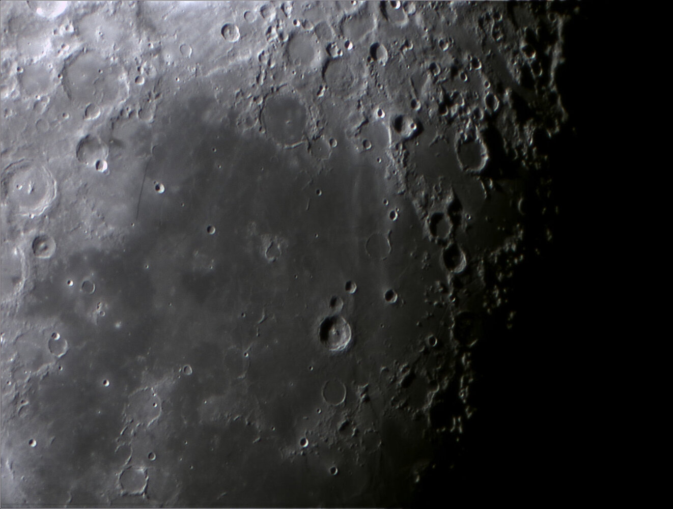

merci Léo ... l'écart n'est même pas mesurable !! le CP profond avec la 80ed ont ne voit presque rien ... (j'exagère à peine hein...). Ont devine plus qu'autre chose ... à part quelques cible vraiment très sympa, mais ont ne prend pas une 80ed pour le CP de toute façon ! Le lunaire par contre c'est superbe, la grosse claque !!

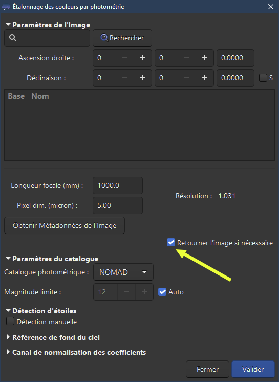

PS : oui quelques images sont inversées miroir, pour ça tu peux utiliser le nouveau SiriL 0.99.6 et cocher la coche dans l'ajustement des couleurs par photométrie :
