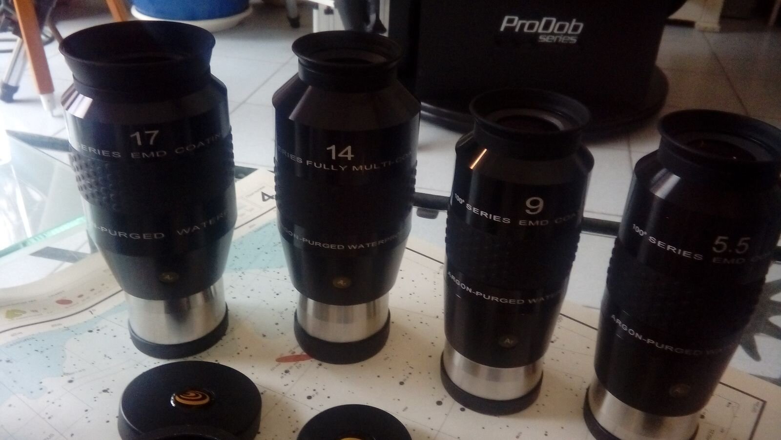

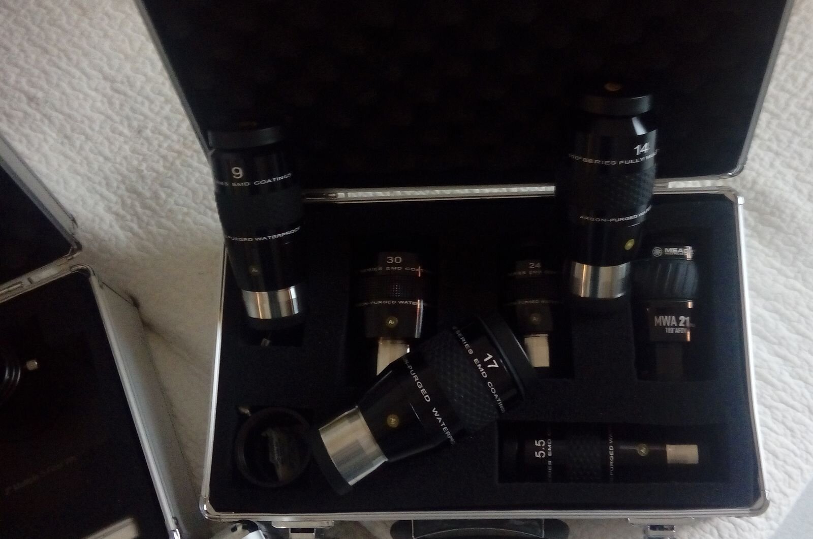

j'ai mis à profit la soirée d'hier soir pour tester quelques nouveaux oculaires (ES 5.5 mm 100°, ES 9 mm 100°, ES 17 mm 92°).

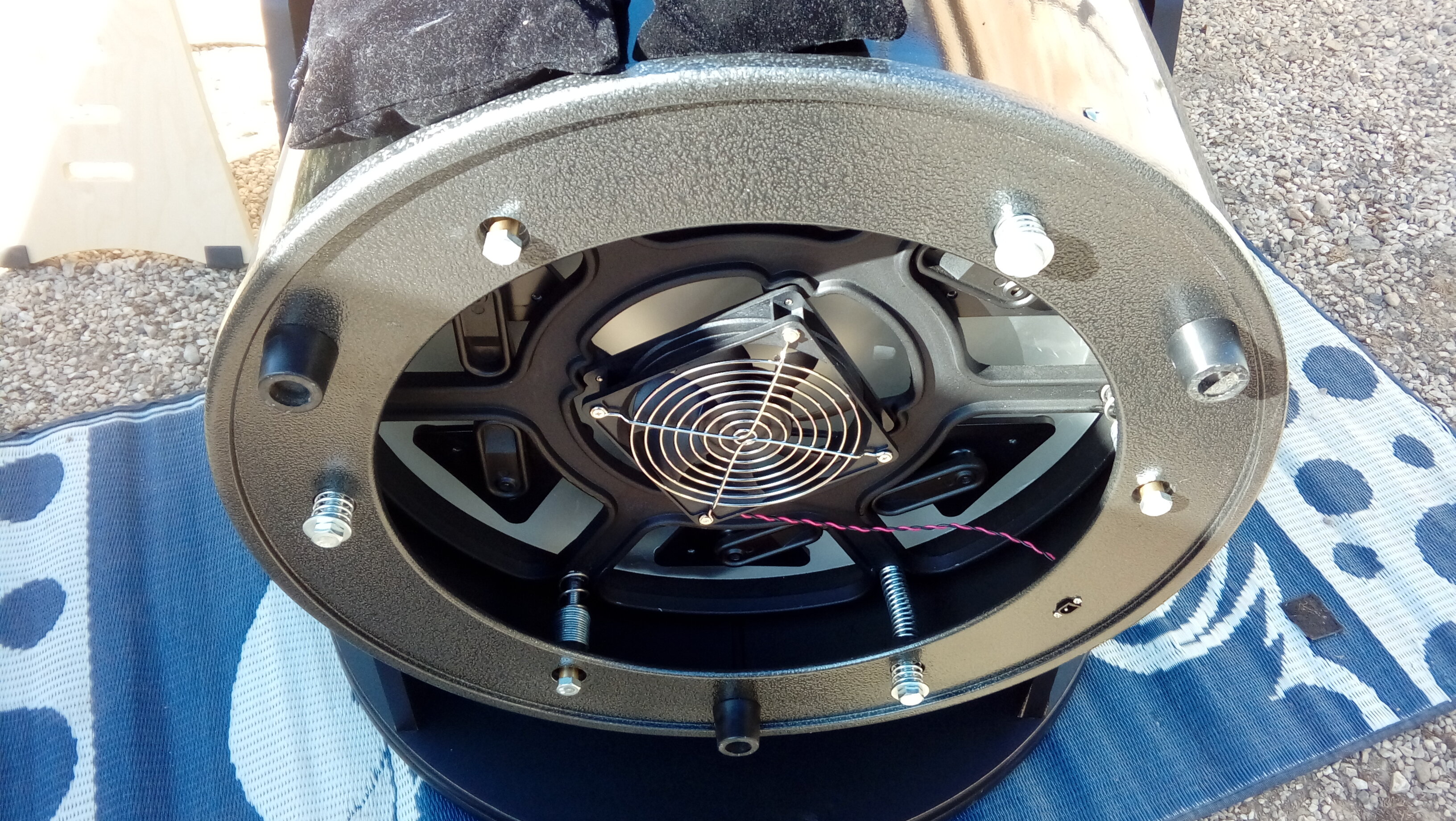

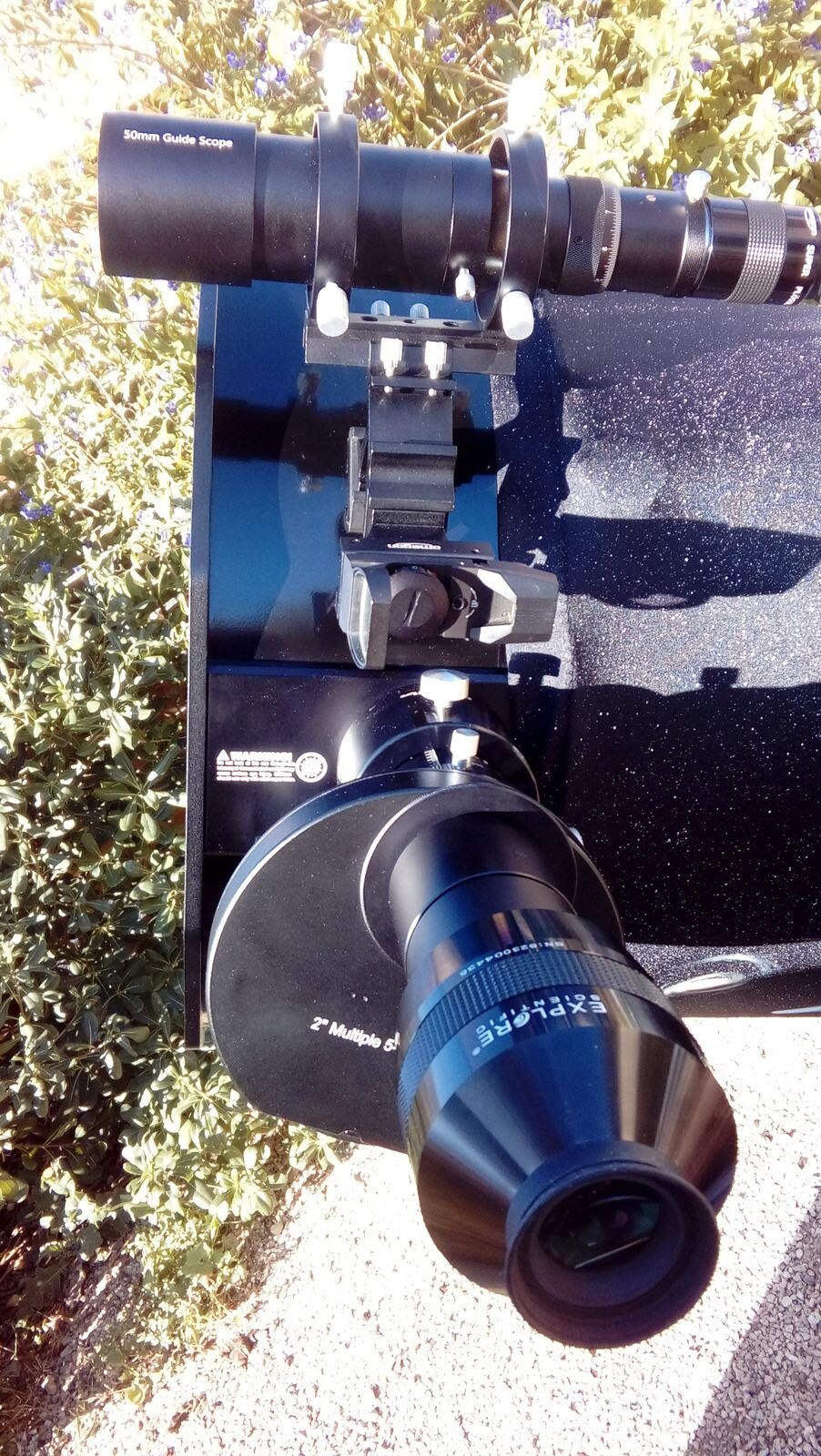

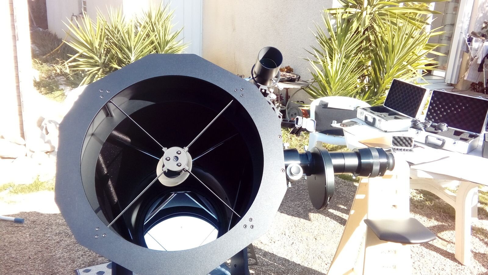

Tu arrive a bien faire la mise au point avec la roue a filtre et les ES 100°? j'hésite a en prendre une, c'est embêtent de devoir changer des filtre a chaque changement d'oculaire.
Très beau cadeau que tu as eu là. Pour ma part j'hésite entre les ES 100° et les TS XWA 100°, je compte changer ma gamme d'oculaire l'année prochaine, mes je suis indécis. Quel est ton avis sur ces oculaires, les ES.

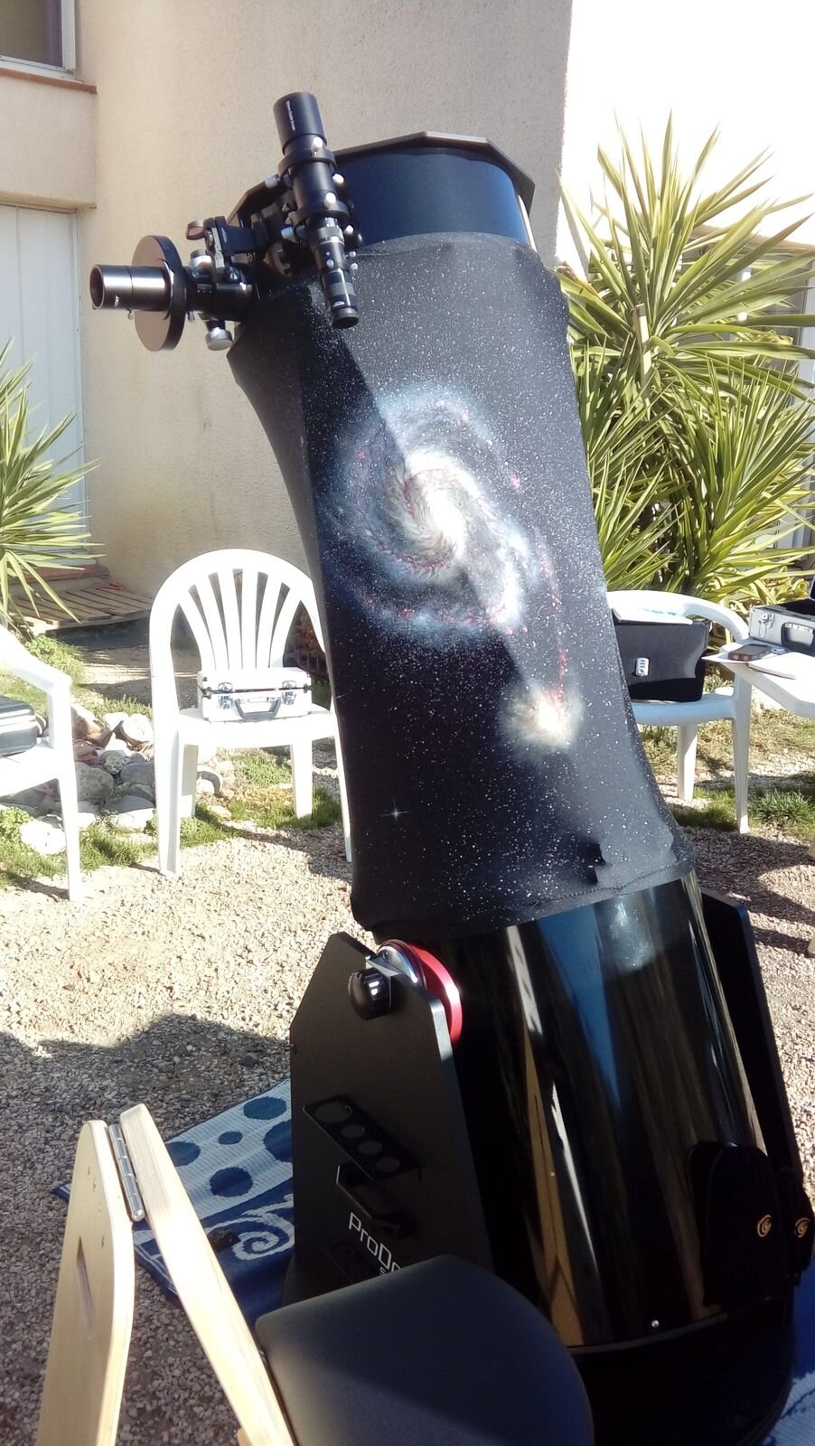

J'adore la jupe de ton Dobson.

Hello Sully ! Merci pour ton retour . Pour faire la map avec la roue à filtre, j'ai dû faire ressortir le foyer . il y a plusieurs solutions : 1) la Barlow, mais du coup on grossit plus et on perd du champ 2) le correcteur de coma qui permet de sortir le foyer de quelques cm, mais là encore on augmente artificiellement la focale et on réduit le champ . Ne pouvant pas descendre la cage du secondaire comme sur un Flextube, j'ai choisi de rallonger les vis du barillet du primaire (voir photos). Pour ce qui est des oculaires ES , j'en suis plutôt globalement satisfait, même si (de jour notamment) il y a quelques défauts colorimétriques . Surtout quand on compare à des oculaires plus simples comme les plossls . Mais cela reste de très bons oculaires  à grand champ, très agréable en CP. j'ai pu comparer l'ES 14 mm/100° et l'Éthos 13 mm,  je n'ai pas constaté de différence flagrante sur le ciel. Sans prétendre atteindre l'excellence absolue, le rapport/qualité-prix est très bon..
