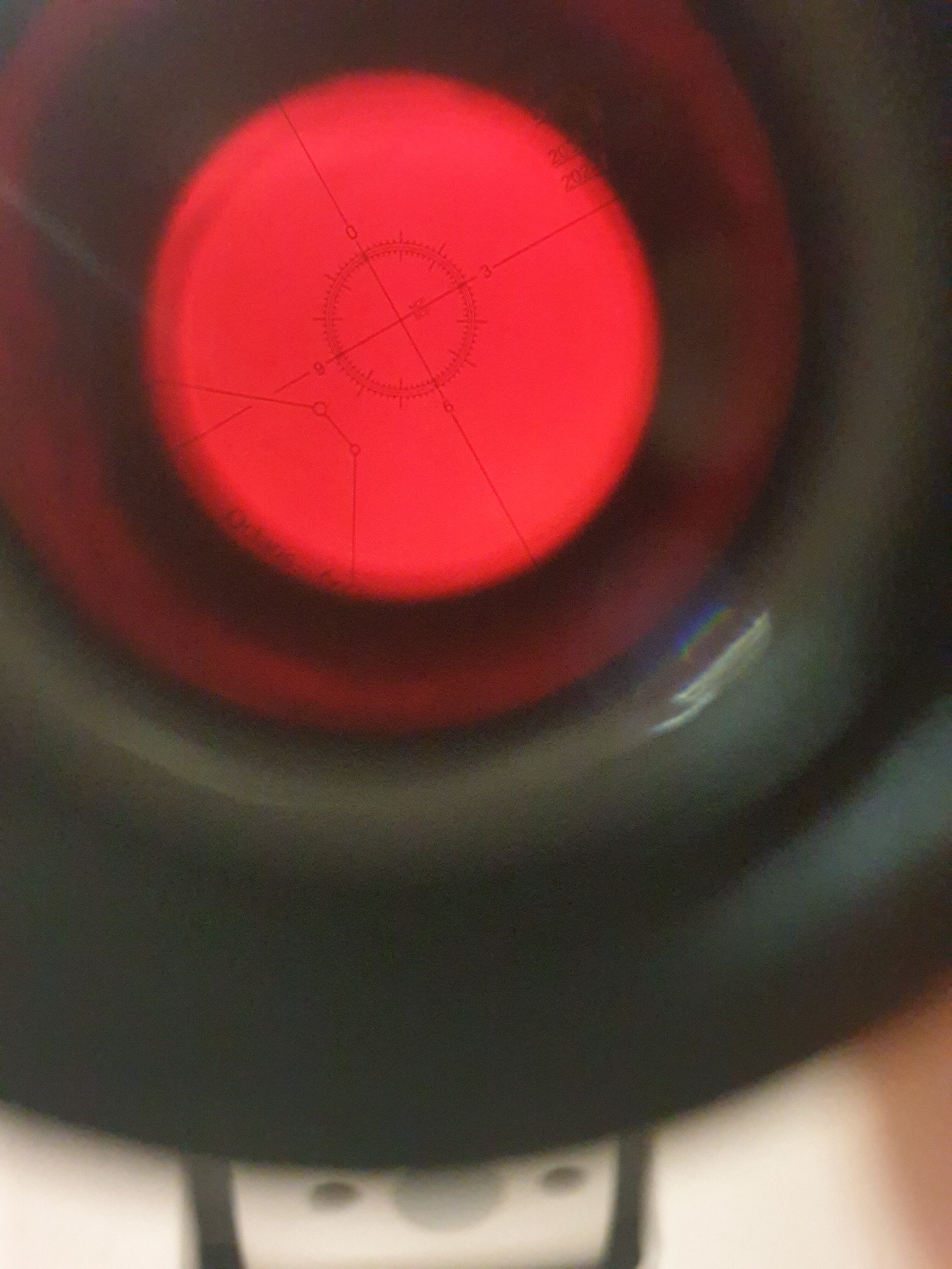

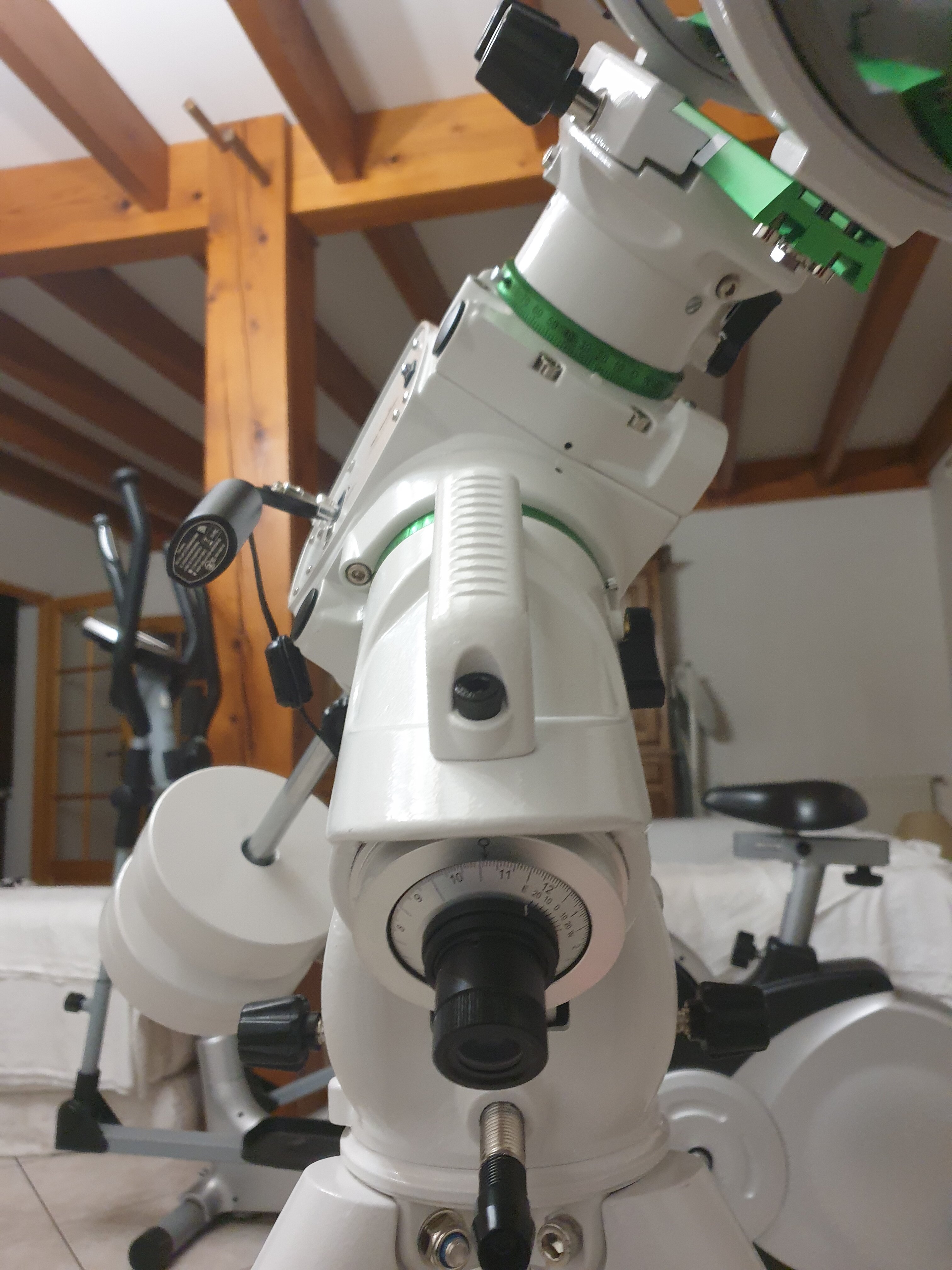

Voila, je viens d'acquérir une monture EQ6-R et lorsque je regarde dans le viseur polaire en alignant la base de la monture avec les poids ( position normale), le réticule n'est pas verticale. Est-ce normale? Puis-je le régler afin que tout soit aligner en position neutre?
Je sais que cette question à beaucoup été posé, mais je ne trouve pas de réponse claire.
PHOTO 1:  VISEE POLAIRE MONTURE DROITE
PHOTO 2: VISEE POLAIRE VERTICALE MONTURE DECALEE
Tourne la monture autour de l’axe AD pour orienter le viseur. On s’en fout de la position des contrepoids. Il faut évidemment faire la mise en station une fois le matériel installé et equilibré.
Il y a 5 heures, Fred_76 a dit :
Parfait!! merci 😀😀
