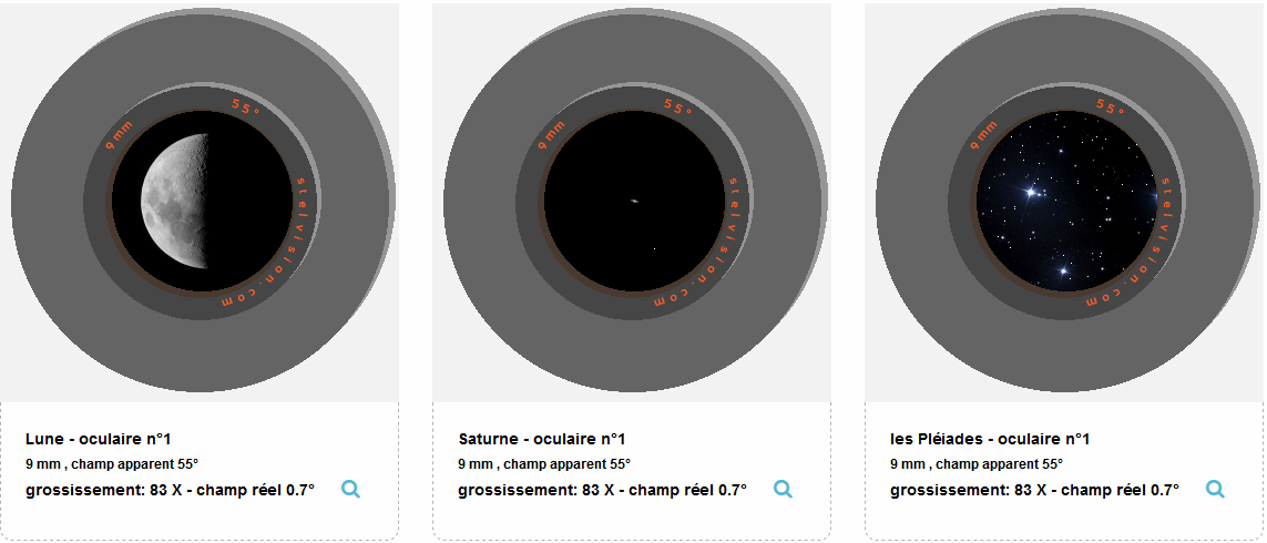

J'ai un Dobson 150/750 (Orion Starblast 6) que j'ai acheté d'occas d'abord pour du planétaire, et un peu de ciel profond lumineux. Pour compléter les deux oculaires Plossl 20 et 10mm de base j'avais pris au même vendeur un TS Planetary HR 2,5mm qui n'est pas réellement adapté à mon ciel de proche banlieue parisienne. Plus récemment j'ai trouvé un Omegon LE Planetary 5mm qui me donne plutôt satisfaction en terme de qualité et de confort.
Mais (parce qu'il y a toujours un mais), à 5mm, ça file vite pour le planétaire. Aussi je me dit qu'il serait bon de remplacer les oculaires de base, et notamment le 10mm. Reste à savoir par quoi. Je n'ai pas un budget extensible à l'infini mais je peux envisager d'y mettre une centaine d'euros. D'après ce que j'ai lu/vu, j'hésite entre :
- Un Planetary HR 9 mm (https://www.teleskop-express.de/shop/product_info.php/info/p153_TS-Optics-9-mm-Planetary-HR---1-25--Eyepiece--58---fully-multi-coated.html)
- Un Omegon LE Planetary 9 mm (https://www.astroshop.de/fr/oculaires/omegon-oculaire-le-planetary-9mm-1-25-/p,13972#tab_bar_1_select)

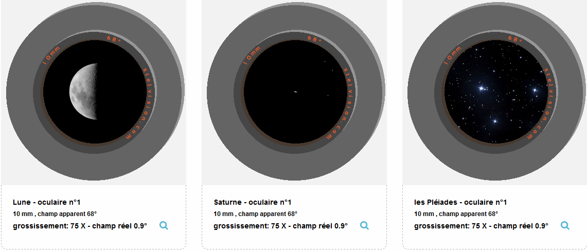

- Un Baader Hyperion 10 mm (https://www.maison-astronomie.com/fr/oculaires/2141-10-oculaires-baader-hyperion.html#/15-focale-10_mm)
Est-ce que la différence de prix sur le Baader est justifiée en terme de qualité d'image et de confort ? Le champ est plus grand, mais je ne me rends pas bien compte de la différence en terme d'utilisation.

Merci
Donc, logiquement, un plus grand champ ne m'apportera un intérêt que sur des grands objets. Est-ce que d'un point de vue qualité de l'optique le baader aurait un intérêt du coup ?
Pas seulement. Comme tu l'as dit, "ça file vite". Moins avec un 9-10 mm mais quand même. Quand on a une monture non motorisée, c'est toujours appréciable d'avoir la cible dans le champ un moment plus long 😉. En plus, quand on (re)cherche une cible, c'est plus pratique de viser large 👍.
Il y a 1 heure, antoinedub a dit :
Oui c'est sûr ; donc j'ai tout intérêt à cibler un grand angle.
