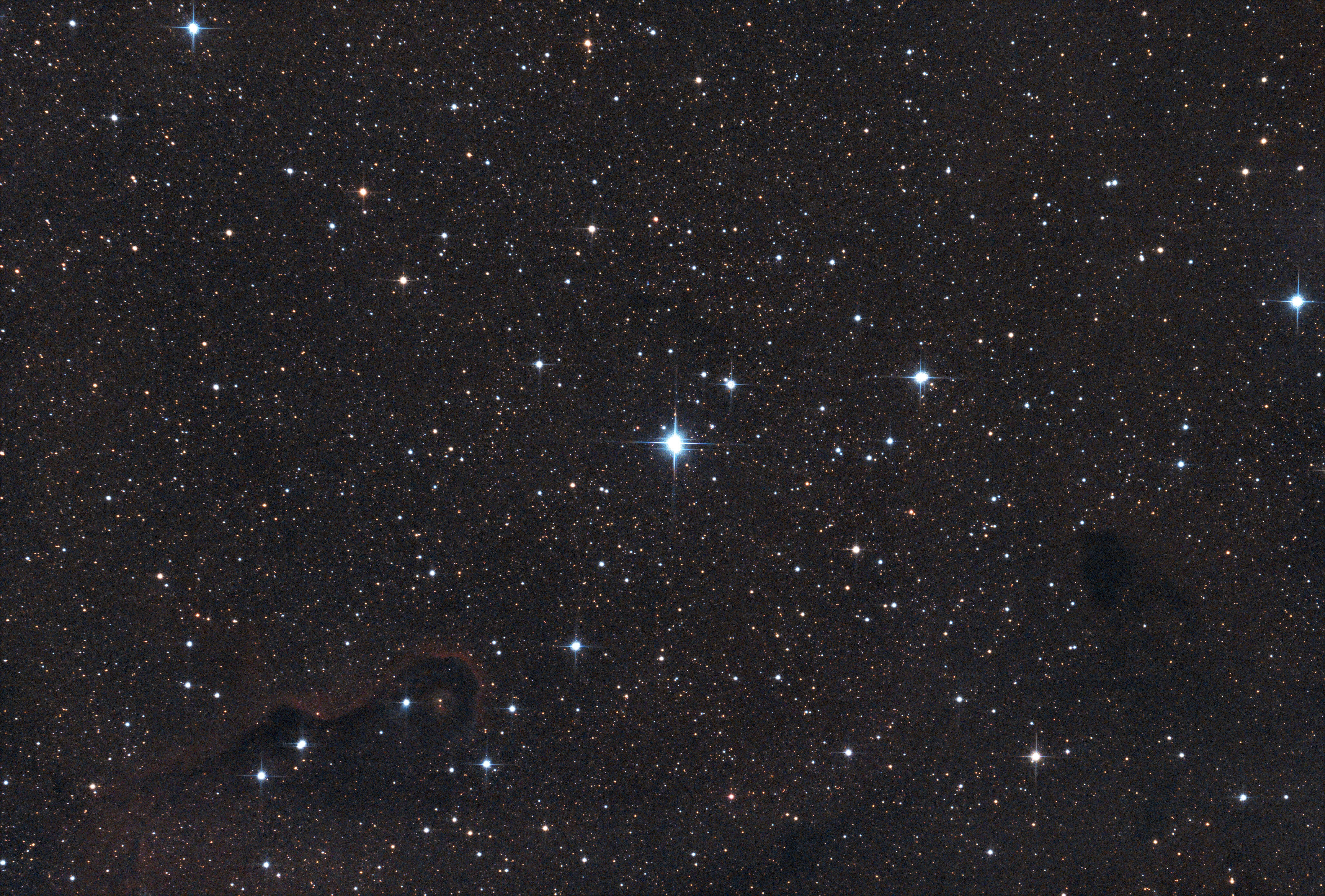

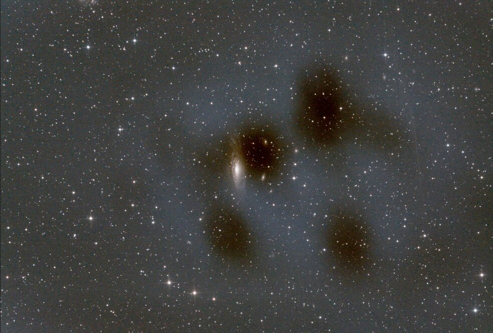

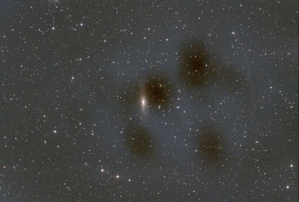

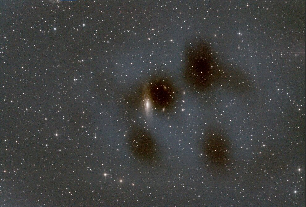

J'ai commencé à traiter ma série de NGC 7331 du 28 Novembre avec 130 poses de 120 secondes à -10°C avec ma 294 MC Pro montée sur mon OAG sur le P.O de mon SW 200/1000.

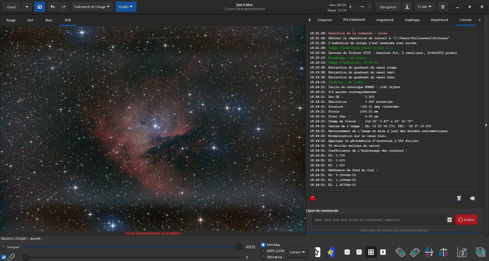

Et voilà ce que j'ai obtenu à la fin du traitement de Siril avec 40 DOF :

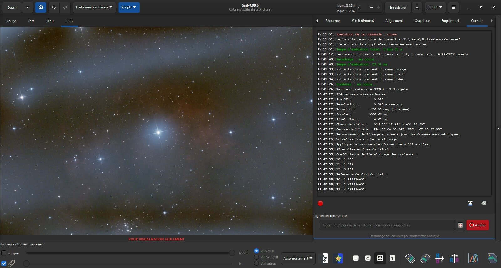

J'ai effectué un autre traitement sur une autre série de NGC 281 prise quelques jours avant, vers le 25 Novembre, avec 100 poses de 120 secondes à -10°C, unity gain 117 et dithering également :
Je vais poursuivre, mais j'ai bien peur d'avoir autant de mauvaises surprises...
Serait-ce de la condensation que se serait formée uniquement sur le secondaire ou alors la lumière sélène ?
La Lune était présente sur certaines soirées, sur cette deuxième séance traitée ci-dessus avec NGC 281, elle était ascendante et à 80%.
Le 28 Novembre elle était à 97 %.
Merci pour vos retours
Philippe
il y a 16 minutes, Phil49 a dit :
Le télescope était sorti deux bonnes heures au moins avant l'observation, et à chaque fois je regardais le primaire qui ne montrait pas de signes de condensation.
Aucune chance que le primaire prenne la condensation, si tu en as c'est principalement le secondaire qui va prendre.
Ca me parait trop net pour être sur le secondaire (en tout cas sur la première image), à mon sens le soucis se situe au voisinage proche du capteur, soit le capteur soit le hublot, soit encore le filtre.
il y a 6 minutes, Colmic a dit :
plus c'est net, plus c'est près du capteur.
probablement sur la vitre de la caméra, sinon le correcteur de coma ou un.filtre

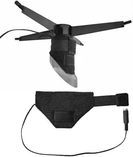

Du coup, après avoir calfeutré les deux miroirs, il existe bien la fameuse résistance qui se met autour de la bague de liaison et à plat sur l'épaulement de la camera, mais est-elle efficace ?
Michel, toi tu as de la chance, je crois qu'elle est incorporée pour la 6200 ou bien c'est la 294 mono, il me semble avoir lu un truc sur cela il y a quelque temps !?
Mais pour le Correcteur, l'OAG, le porte filtre unique Zwo (bien vu messieurs, il y avait aussi mon Optolong L-Pro) quelles solutions ?
Comme le CC est dans le tube et l'OAG dépasse, mais pas facile de l'emmitoufler ?
Peut-être mettre le collier chauffant de ma TS 76 EDPH autour du porte filtre à tiroir unique ce qui enveloppe aussi l'avant de la camera ?

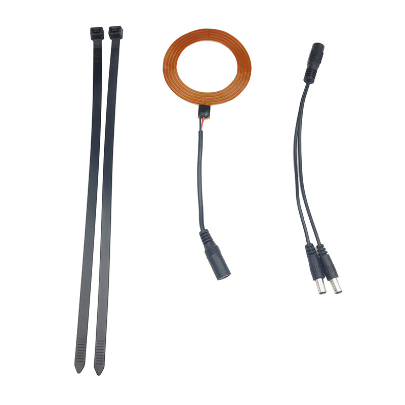

D'ailleurs ZWO vend de résistances chauffantes pour caméras :
https://www.pierro-astro.com/materiel-astronomique/cameras-astro/cameras-ciel-profond/systeme-anti-buee-zwo-pour-asi-refroidie_detail

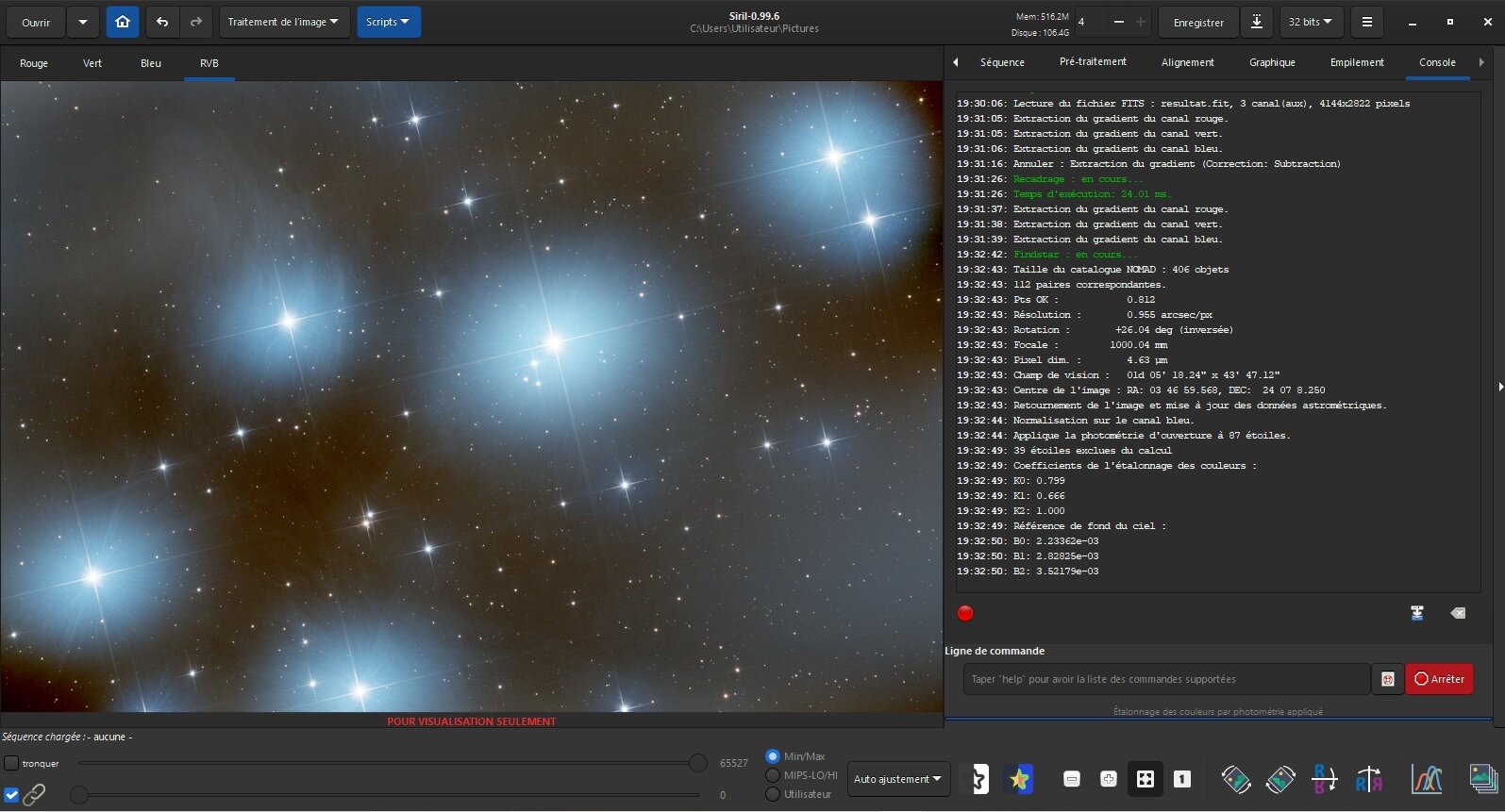

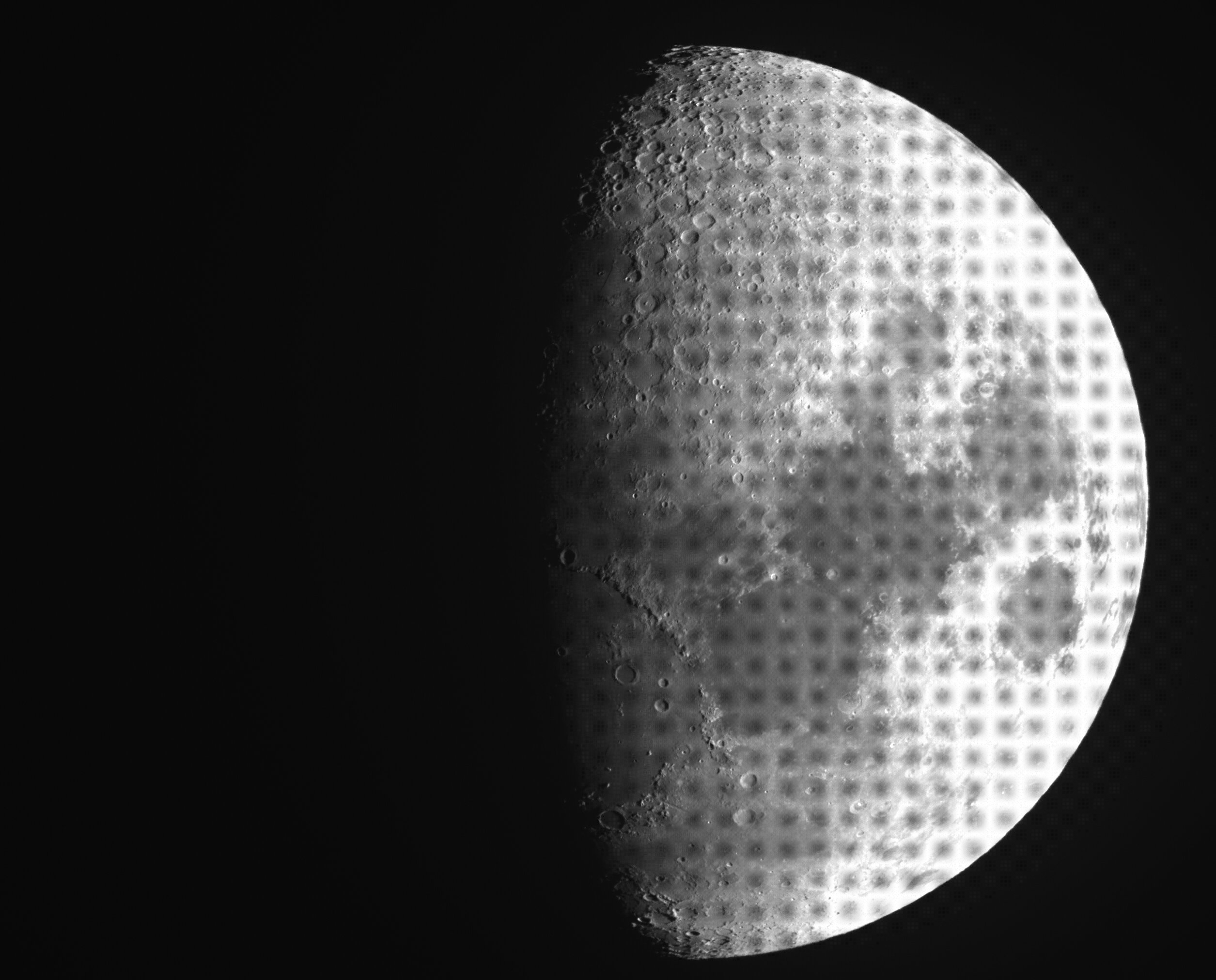

Bizarre, le soir où j'ai pris M45, j'ai également pris la Lune juste après car ma femme en voulait une et curieusement, elle ne semble pas touchée elle !!
On devrait avoir le même problème non !?
Photo non retouchée mais légèrement croppée.
1194057917_Preview_Moon_20ms_Bin1_gain117_20201123-233819_7.2Ccroppe.thumb.jpg.409111365fdaa56ed9e9b8458460bf3b.jpg
@Papalima
Oui j'ai déjà repéré ce kit, et je me demandais s'il était bien efficace ?
Philippe
Modifié par Phil49
il y a 6 minutes, Phil49 a dit :
Je sais pas. Je reçois ça mardi direct de Suzhou avec une autre bricole.
Heu, il y a un retrait de gradient dans ce que tu montres... qui peut mal se passer si mal géré.
La première chose à faire est d'examiner les brutes pour voir ce qui les affecte.
Si ca se trouve, elles sont bonnes... et ce serait alors un problème de traitement.
Il y a 13 heures, Pulsar59 a dit :

Je pense que la solution collier chauffant et la résistance chauffante devraient déjà permettre de limiter le phénomène !
La bonne nouvelle dans votre diagnostic, c'est s'il s'agit bien du côté camera et non pas correcteur de coma, car là, je ne vois pas comment j'aurais pu faire ! 😉
Je vais donc acheter la résistance et je mettrai le collier, enfin, j'attendrai un essai avec seulement la résistance, pas la peine peut-être de multiplier les sources de chaleurs et la conso batterie !
Encore que cela permettra de voir si ce n'est pas du côté du porte filtre Zwo non plus, car après réflexion, je me demande si les "courants d'air" ne pourraient pas venir de là non plus...

L'idée du collier, c'est ok, j'en ai déjà un comme indiqué, pour ma TS 76 EDPH, je le mettrai après un premier essai avec la résistance uniquement, que j'ai finalement décidé de commander ce matin compte tenu de la modicité de l'article, une fois n'est pas coutume.
Pour le secondaire, c'est le côté bricolage et fixation de l'attirail et du cheminement du câble, même s'il est fin, qui me gène un peu...
J'ai calfeutré mon tube, mais il est vrai que je n'avais pas encore fait de découpe comme vu dans un autre post que j'avais dédié à la solution d'isolement de mon tube.
La taille en ovale avec une coupe en biseau ne me semble pas simple, mais bon, c'est une question de patience...

@Phil49 avant d'investir dans un collier chauffant ou toute autre solution, il serait déjà utile de cerner la cause :)
D'accord aussi avec @Pulsar59 ça donne quoi sur les images brutes et sur les flats et darks ?
Ce genre de résultat peut aussi venir d'un mauvais flat, mais à mon sens la première image que tu as postée laisse penser quand même à de la buée quelque part proche du capteur.
Les autres images montrent des choses différentes.
Poste-nous déjà des brutes histo étiré, ton flat maitre et ton dark maitre, ça donnera une idée du soucis.

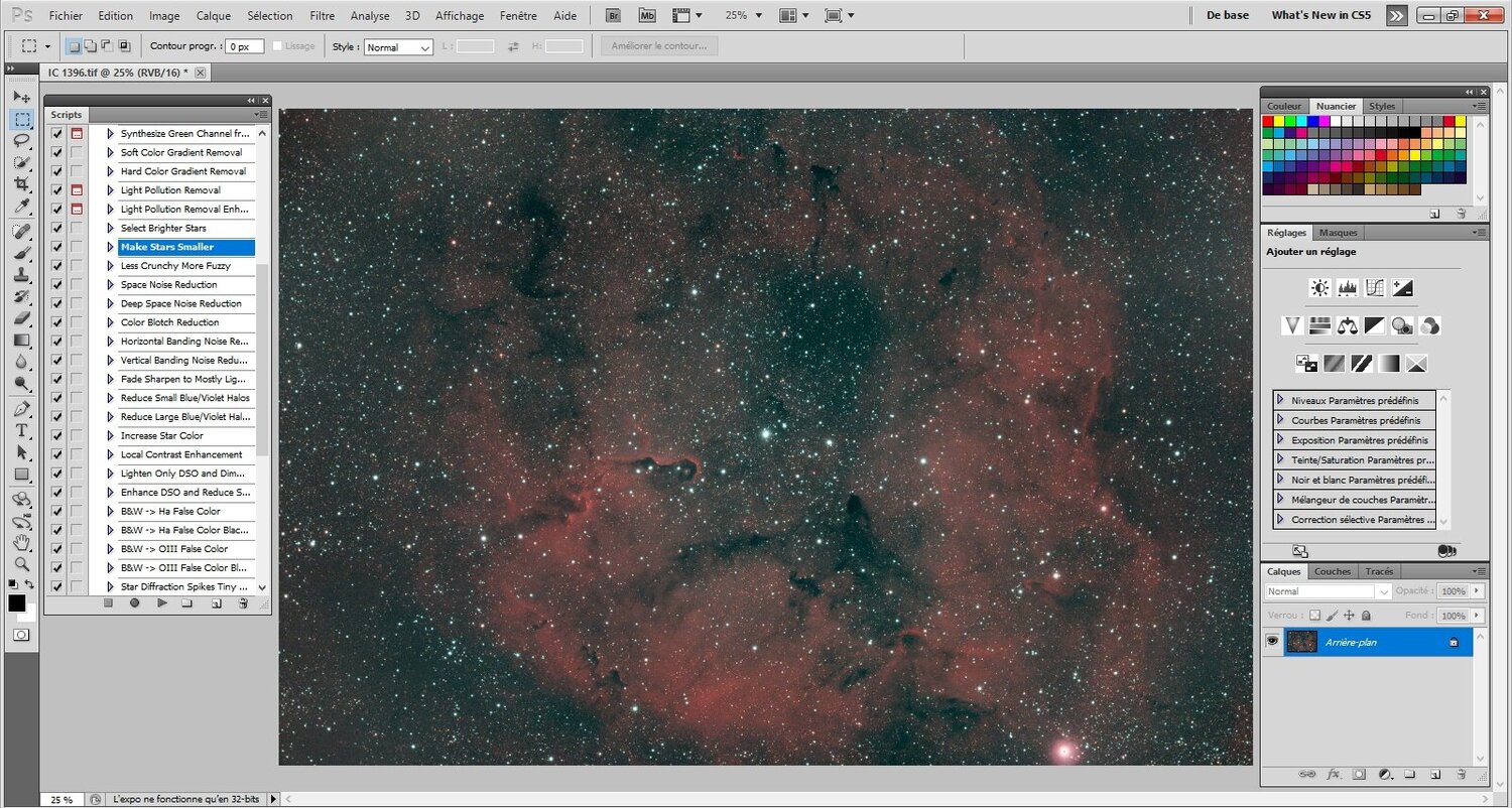

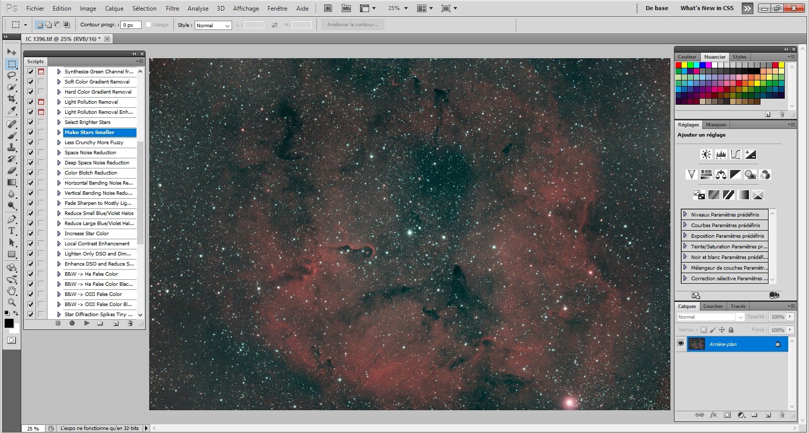

Bon, j'ai carrément fait un bon dans le temps en laissant de côté les photos de novembre et je suis allé  la dernière séance de Septembre, j'avais complètement zappé, mais j'avais remonté ma 76 EDPH ce soir là...
J'ai lancé le traitement et je commençais à passer sur la phase Photoshop en me replongeant dans ton premier tuto Michel quand j'ai lu ta réponse, car il y avait un moment que je n'avais pas refait l'expérience...
Bon, c'est déjà rassurant sur les photos avant Novembre, tout n'est peut-être pas perdu pour juillet/aout/septembre, déjà parce que les températures n'étaient pas aussi basses et l'humidité bien moindre...
il y a 9 minutes, Colmic a dit :
Tu as raison, mais bon, le collier je l'ai déjà, j'ai juste acheté la résistance à coller sur la camera, cela ne sera de toute façon pas inutile, bien loin de là...

il y a 7 minutes, Phil49 a dit :
Ah ?
Pour moi ça :
ça a l'air différent de ça :
A moins que ce ne soit tout simplement 2 étapes de la montée de la buée dans le temps.
Pour moi en tout cas, la première ressemble très fort à de la buée quelque part entre le capteur et le correcteur.
Sur le secondaire uniquement ça reste possible mais je pense que ça serait encore plus flou que ça.
Celle sur les Pleiades c'est clairement de la buée (ou alors un fond de ciel très très voilé), et pas forcément sur le capteur cette fois, mais ça peut être n'importe où.
Enfin l'un n'empêche pas l'autre, si tu avais de la buée par exemple sur le correcteur, il est à peu près certain que tu en avais sur le secondaire aussi.
Bienvenue au club, tu découvres les joies de l'astro :) L'astrophoto c'est une école de patience... Et même après 35 ans de photo, on en apprend tous les soirs.

Précision : j'ai positionné mon collier antibuée de ma TS 76 EDPH autour du tiroir Zwo, et effectivement, ça chauffe bien !
Comme ce soir il faisait très froid et un peu humide, peut-être moins qu'en novembre tout de même, je vais voir ce que cela va donner !

Je trouve que même avec 25 images, le rendu des couleurs est vraiment très très fade, laiteux, bruité, est-ce normal selon vous ?
Traitement en suivant le dernier tuto de Michel.
Certes cela ne fait que 50 mn de pose...
Mais même mes autres traitements, la même IC 1396 prise avec ma lunette dans les premières photos, je trouve que ça manque de peps !
Philippe
Tes brutes de 7331 montrent une contamination progressive qui apparait vers la 50eme pose et augmente ensuite. Probablement de la buée en effet. Note que le début de séance est OK, donc tu peux récupérer les premières brutes pour les additionner à une séance ultérieure par exemple. Le reste est malheureusement bon pour la poubelle, hélas.
Pour tes autres images, j'en suis beaucoup moins certain (pour la buée). Tu peux faire l'analyse toi-même, en regardant tes brutes (étirées dans Siril ou autre). Les DOF ne sont pas en cause, et de toutes façons un flat ne peut rien contre une forte attaque de buée. Si elles sont toutes OK, c'est un problème de traitement.
Il y a 22 heures, Pulsar59 a dit :
Bonjour @Pulsar59,
Hélas, c'est TOUTE la série qui est à jeter à la poubelle !
Comment es-tu arrivé à ce chiffre de 50 car les brutes en N&B lorsqu'on les ouvre avec Siril ne donnent pas beaucoup d'infos sur une cible si peu sensible ?
Voici le résultat que j'ai obtenu avec 50 images (juste le script, recadrage, puis extraction de gradient et étalonnage des couleurs avec photométrie) :
...et avec 20 :
Je n'ai pas essayé avec 10, mais je suis persuadé que cela aurait été la même chose...
De tout manière la quantité a tellement diminué, que même avec 50 j'aurais été bien loin du compte !
Reste que je trouve que même sur mes séries de septembre, par exemple, IC 1396 mais réalisée avec ma TS 76 EDPH, je trouve que ça manque sérieusement de peps !
Votre avis ?
Encore un gros de travail de traitement que je ne maitrise peut-être pas ou ce satané histogramme dont je n'arrive pas à sortir quoi que ce soit de buvable à mon sens !
Ou alors il n'est pas en cause et ce sont mes paramètres de prises de vue qui ne conviennent pas !?
J'ai noté également des dédoublements d'aigrettes par endroit, je suppose que c'est l'araignée qui empire dans ses tortillements !?
Si une bonne âme pouvait me guider dans ce brouillard initial...

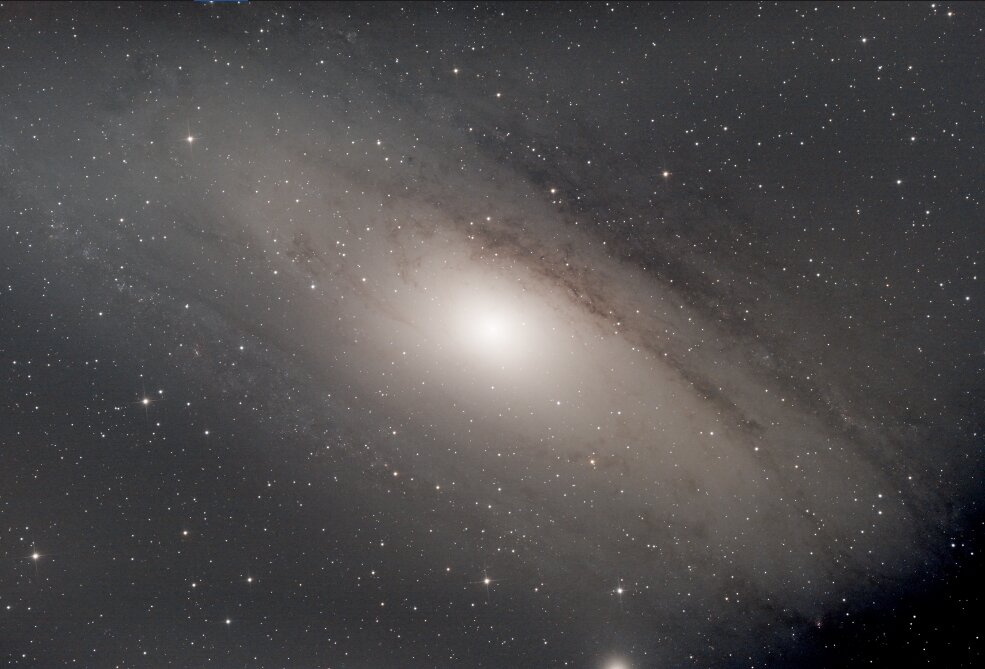

Edit : je viens de traiter M31, toujours mois de Novembre (le 20),  dont j'attendais quelque chose de sympa, eh bien encore un autre schéma !
Décidément... 😞
Peut-être la lumière sélène cette fois-ci angle supérieur droit et inférieur gauche comparé au fond du ciel plus cohérent dans l'angle inférieur droit
100 poses de 60 secondes, à -10°C, traitement complet avant étape Photoshop...
