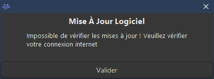

Lorsque je démarre Siril (0.99.6), le script de démarage dans "l'invit de commande" m'indique qu'il est impossible de vérifier les mises à jour et qu'il faut vérifier la connexion internet.
Citation
log: Impossible de v├®rifier les mises ├á jour ! Veuillez v├®rifier votre connexion internet
fetch_url(): https://gitlab.com/free-astro/siril/-/tags?sort=updated_desc
initializing CURL
initializing CURL
initializing CURL
De fait, lorsque je clic sur le bouton de "vérification de mise à jour" ça m'indique la même chose. Et la photométrie ne semble pas fonctionner non plus. La connexion internet fonctionne pourtant parfaitement. J'ai même essayé en désactivant le pare feu et l'antivirus, mais ça ne fonctionne pas.
Vraisemblablement, Siril n'arrive pas à se connecter à internet, mais je ne sais pas pourquoi et surtout, je ne sais pas comment faire pour résoudre ça !
Avez-vous déjà eu ce problème ?
Merci d'avance pour votre aide
