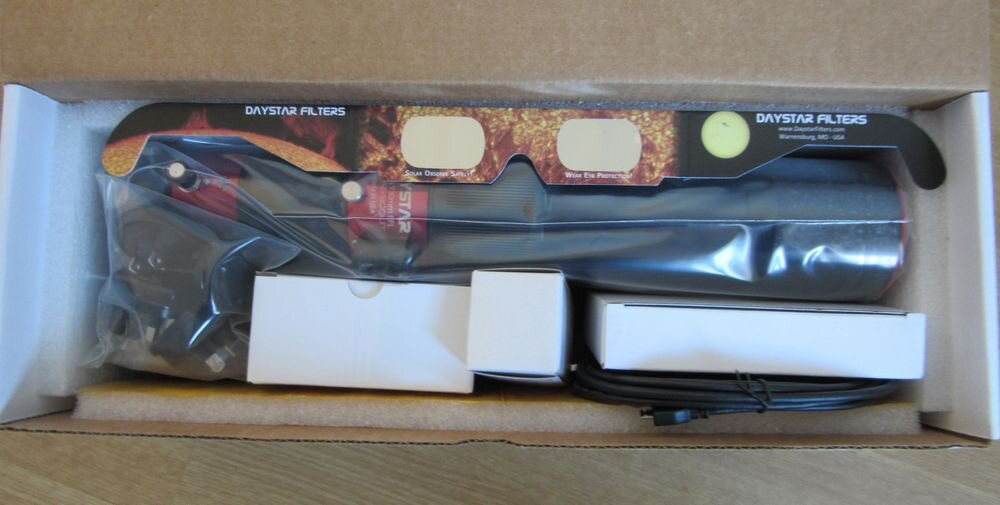

Bon on se calme et on déballe d'abord la lunette

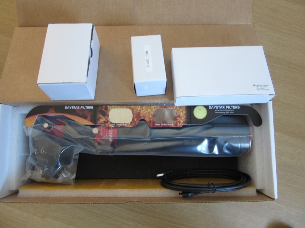

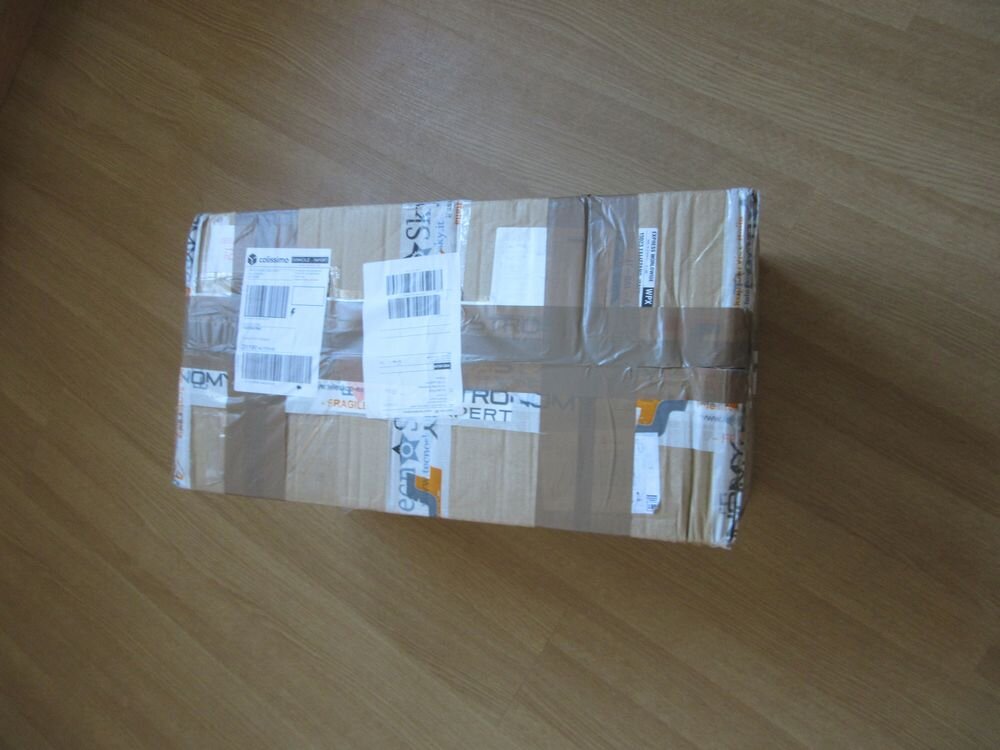

la gueule du colis (noter que TS m'a proposé de m'envoyer un échange à condition de refuser celui-ci , j'avais peur que le stockage ,  le froid et l'humidité ne dégrade le filtre)
la lunette 60mm l'alimentation du quark ,une batterie de 10000ma/h , son chargeur qui sert aussi d'alim sur le secteur 250V , un RC en 31.5 et rigolo une paire de lunette éclipse

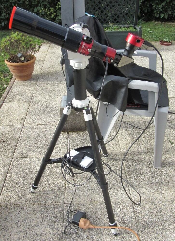

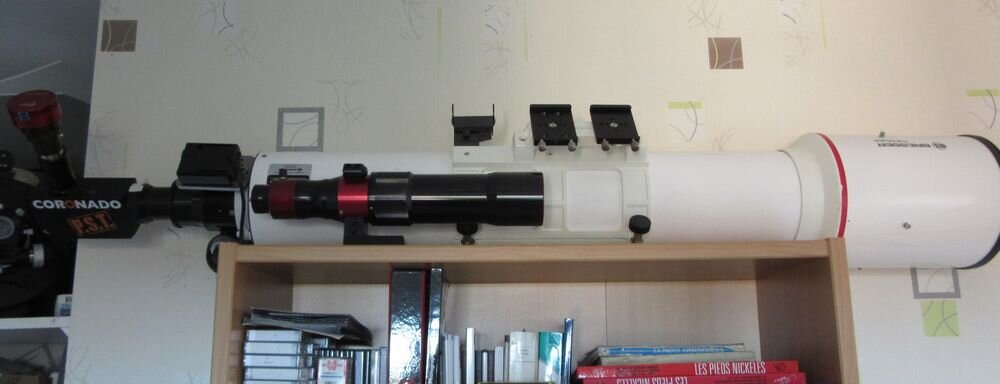

ça change de la 150mm

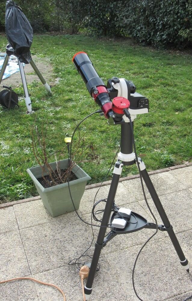

on fixe le beau soleil du jour

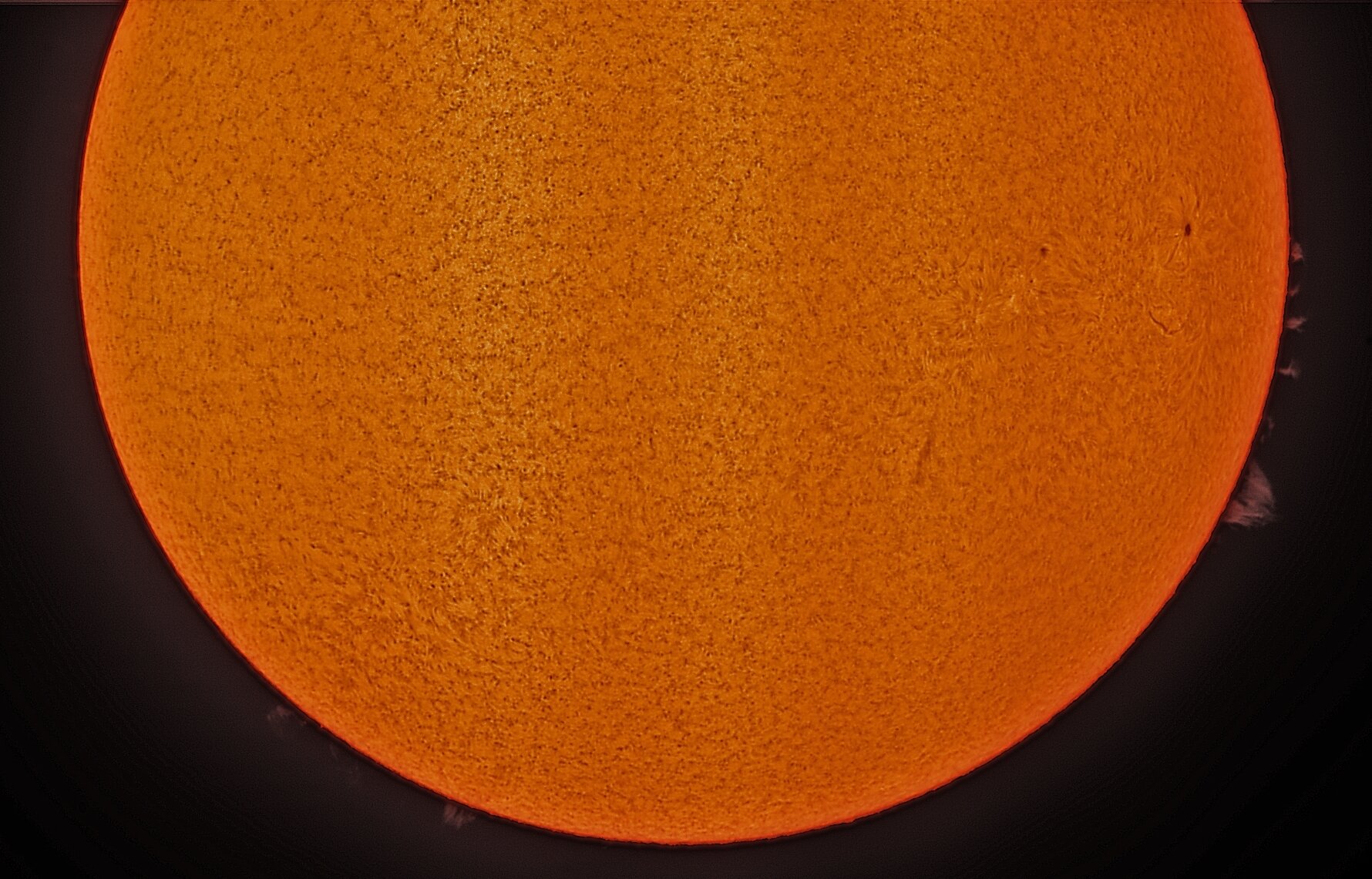

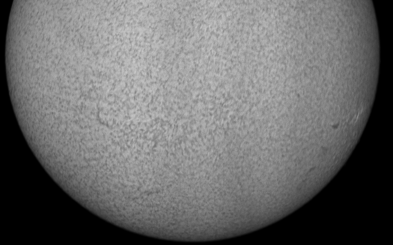

les conditions de prise de vue cliquez sur le fichier
120424_ZWO ASI174MM_Gain=100(off)_Exposure=10.0ms_Gamma=45_311220_pipp.avi
le résultat (sans flat , 15mn après avoir démarré la monture ) hélas une seule prise de 2000 images pourrie par des interférences de mon Pc
j'ai demandé a Pipp de me trier 200i sauvegardées en .tiff , j'ai trié les bonnes images à la menotte --> AS!3 --> sharpened 50% --> photoshop ton clair/foncé + un petit coup de renforcement
Pas trop dégeu pour une première et unique prise :cheesy:
cliquez sur l'image pour plein format
plus de détails dans 3 semaines , temps mini d'avoir du ciel dégagé après un achat :bang::cry:

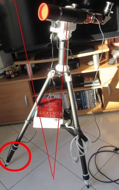

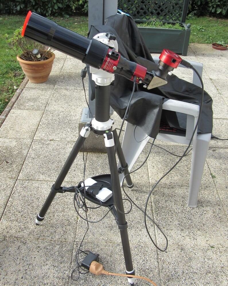

génial cette monture mais problèmes de rotation dans les animations
le problème c'est que la monture à un gps et trouve toute seule le soleil , vous me connaissez je pouvais pas ne pas essayer de contourner ça ;)!pomoi!
j'ai juste que quelques minutes ce matin pour essayer de voir si en inclinant le trépied la monture serait capable de trouver le soleil ,
bon juste incliné de ~25° vu qu'après ça tombe .c'est à travers du double vitrage pour bien compliquer le problème

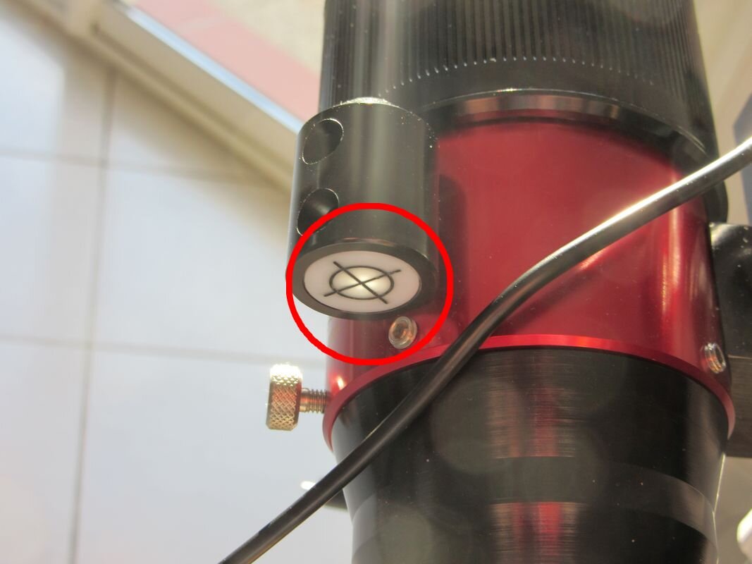

voilà le résultat dans le chercheur solaire

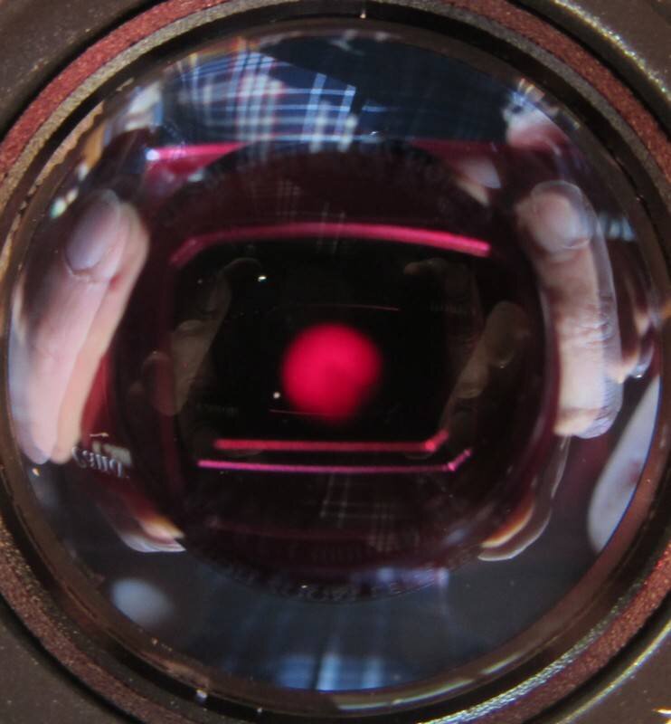

dans l'oculaire
plein centre    Pitain !!!!! ça fonctionne  reste plus qu'a faire une base réglable (ou à acheter , peut être qu'une base de SA pourrai convenir )

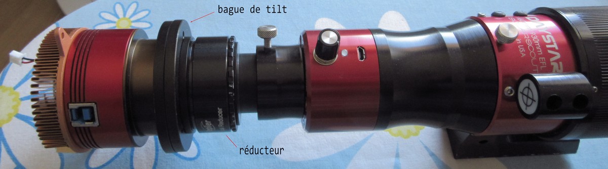

Petite question : a t'on suffisamment de recul au PO pour pouvoir mettre un interference eliminator (ou bague de tilt) pour éliminer les anneaux de Newton?
Ou possibilité de virer le renvoi coudé (sur les Quark traditionnels, l'ITF étant dans le quark, on a pas besoin de RC spécifique pour le solaire), ce qui redonne du tirage...
Christophe
bonjour,
avec la bague de tilt +réducteur de focale ( qui fait entrer le focus)  je supprime le  renvoi coudé (moins il y a de chose entre la sortie du quark  et la caméra mieux c'est  pour moi ).
Paul
le montage pour avoir le soleil en entier avec réducteur +tilt

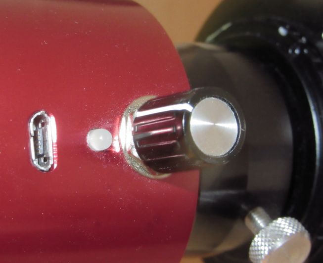

pour la solarscout il faut la renvoyer en échange , bon l'hiver n'est pas la meilleure saison pour les essais , mais il faut que sortit de AS3! avec sharpened tu es une images déjà regardable .
pour ma part j'ai le bouton complètement d'un coté pour le meilleur Ha
attention il ne faut jamais que le quark prenne le gel !!!!!!!
